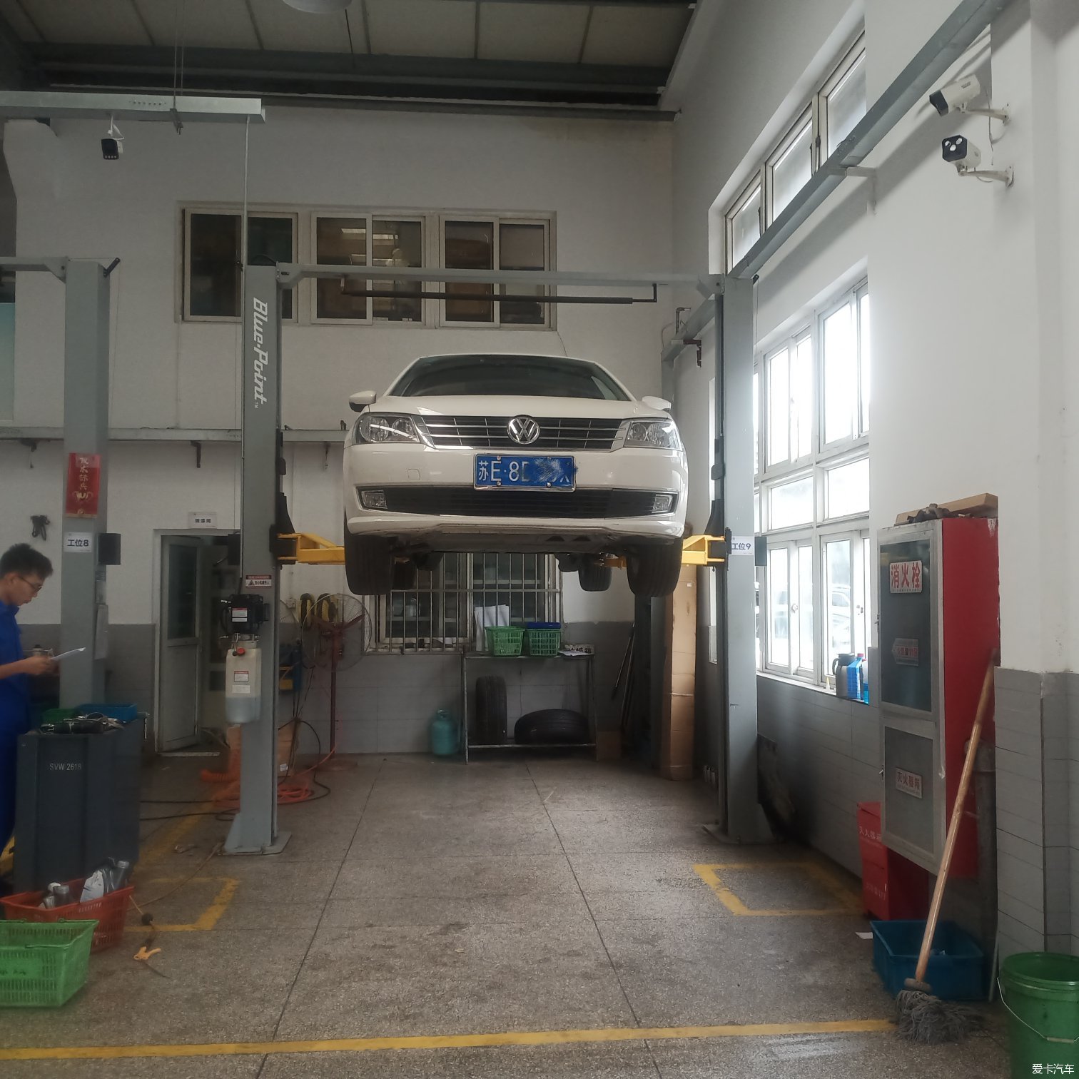

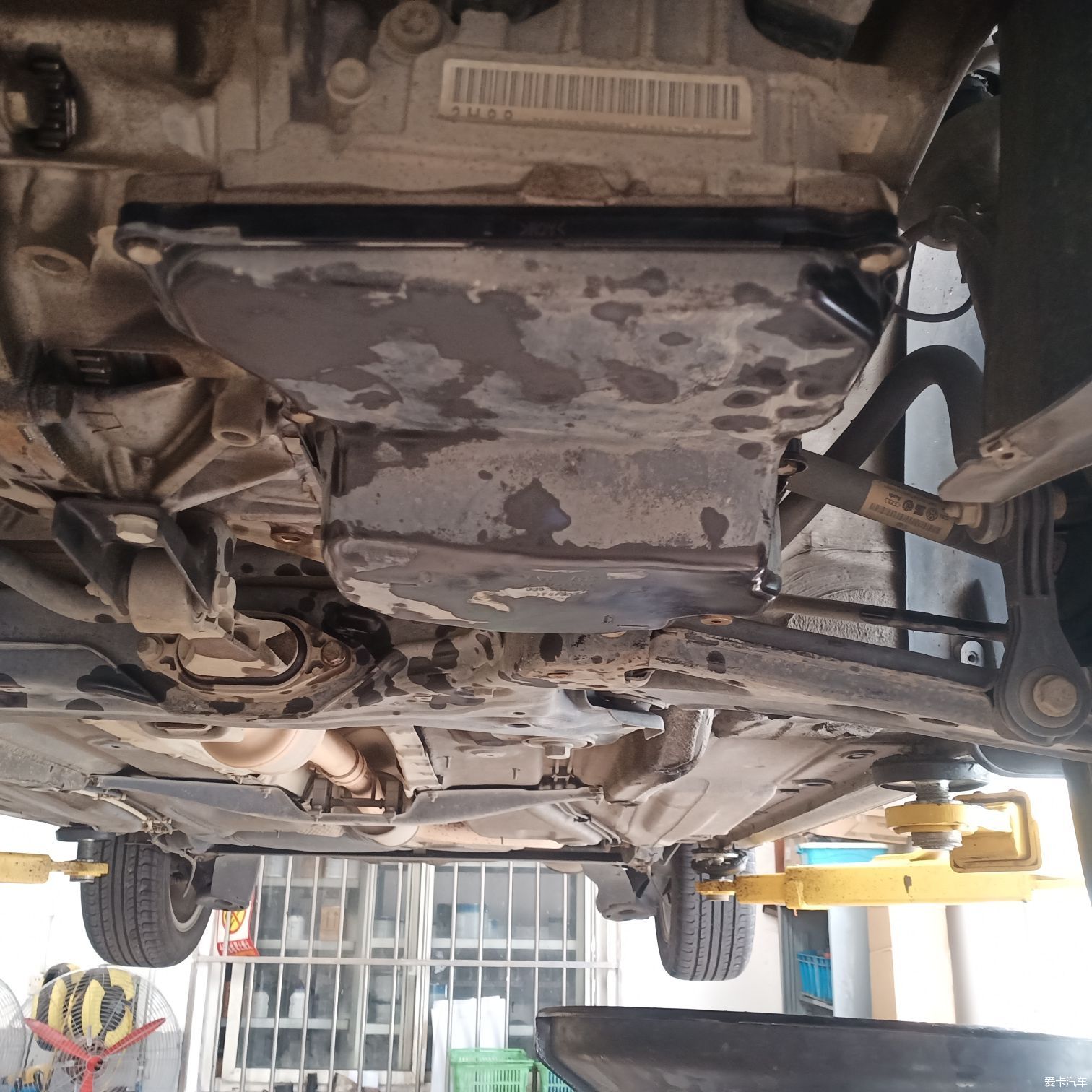

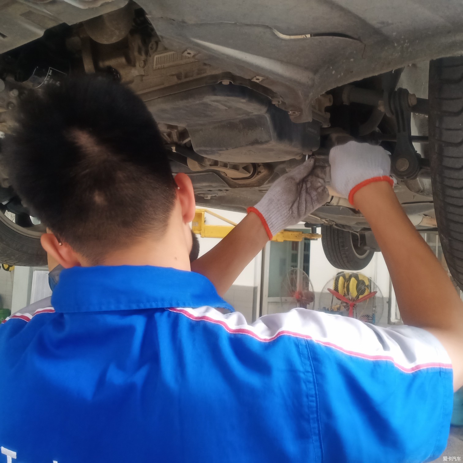

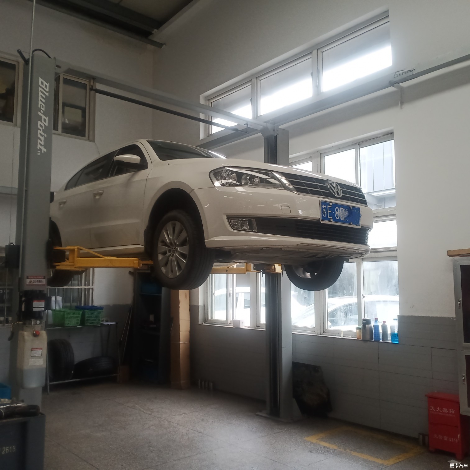

    把车子开到维修车间,把车子升高,放油口也是在下面的。

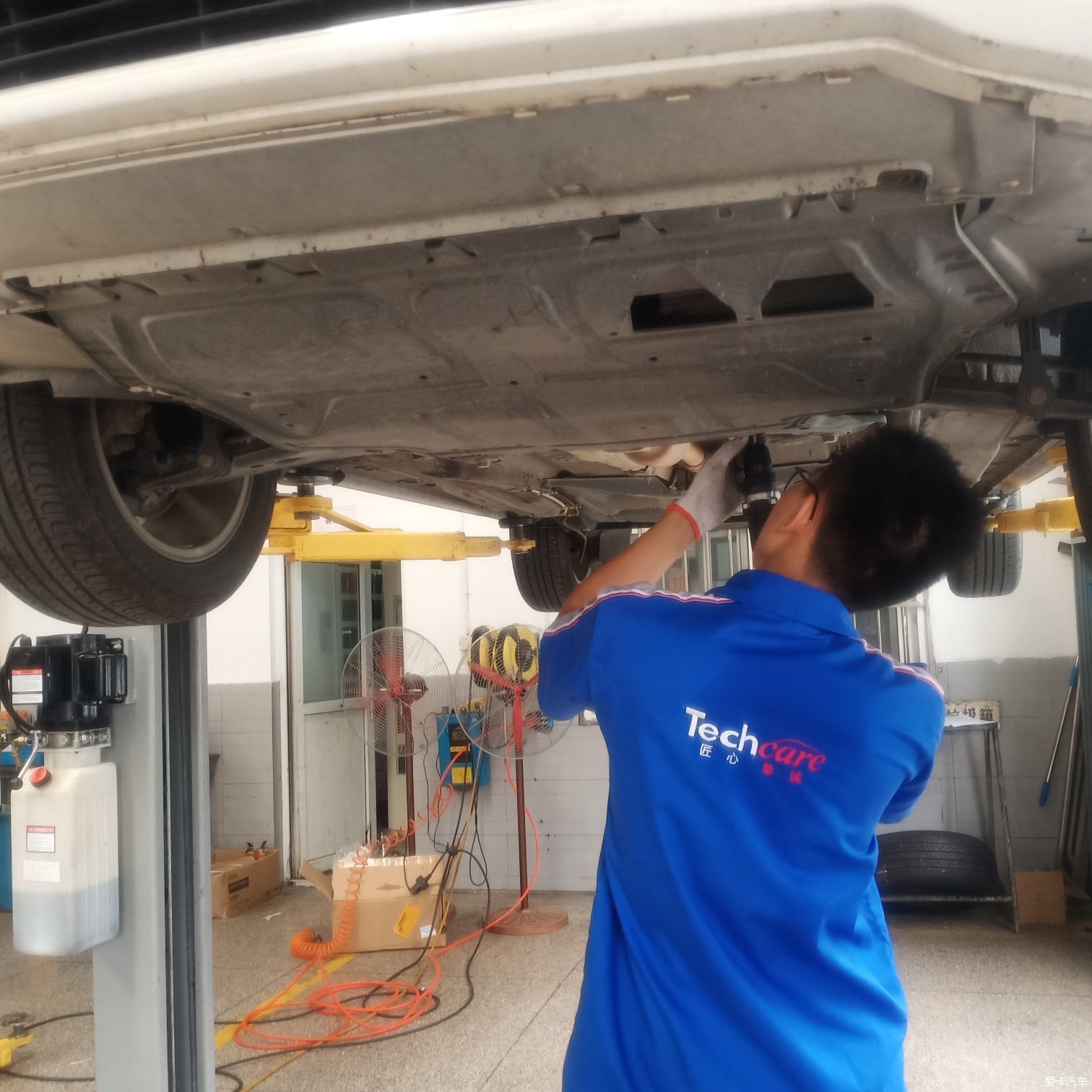

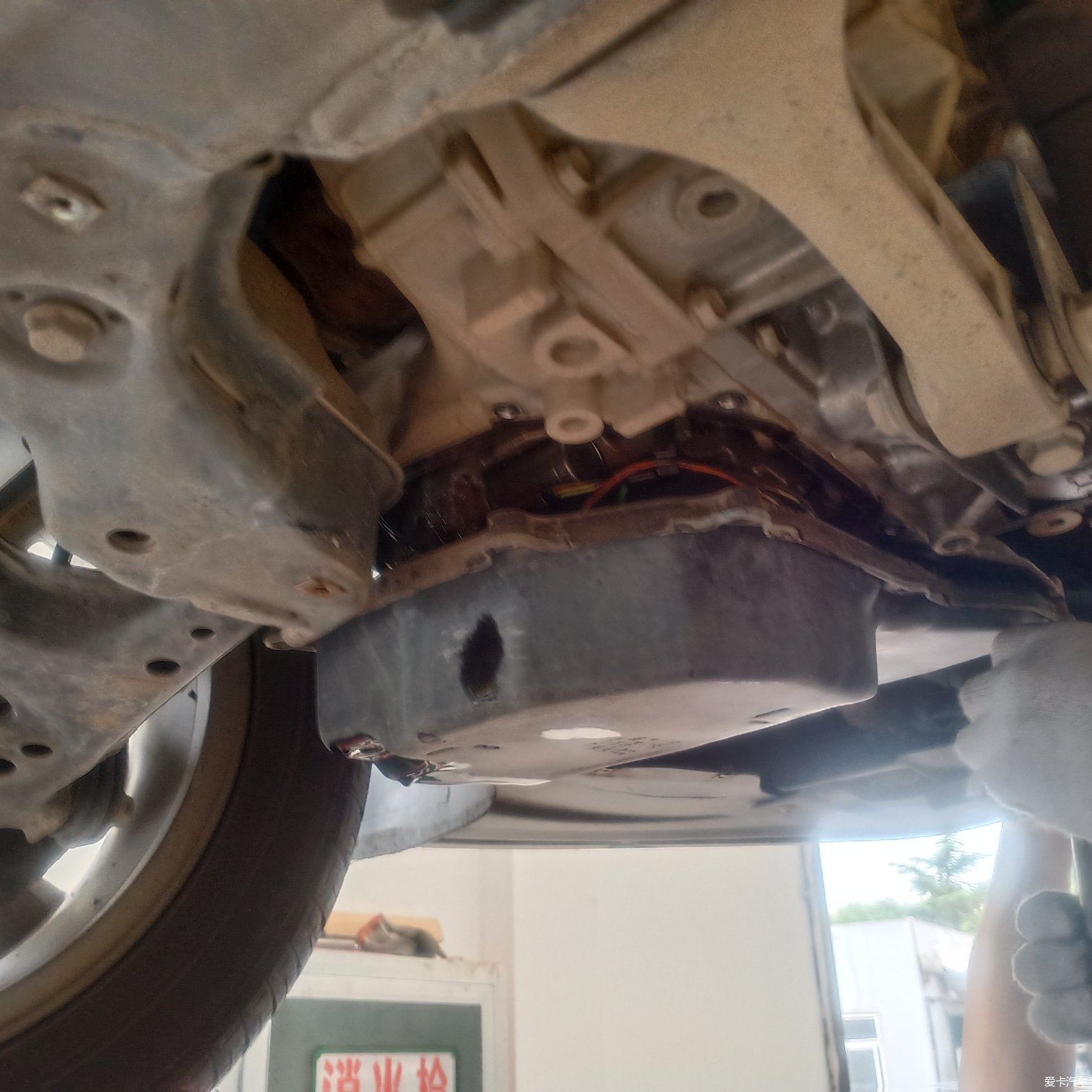

把护板拆下来

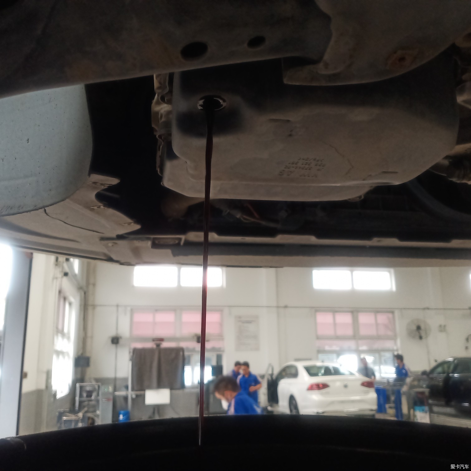

开始给变速箱放油,先把螺栓松一下,里面进空气放的快一点!

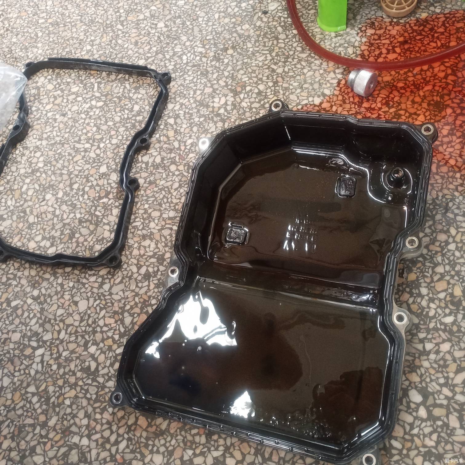

放下来的变速箱油有点黑了,不过看着还行,再行驶一段时间看着也没有问题。

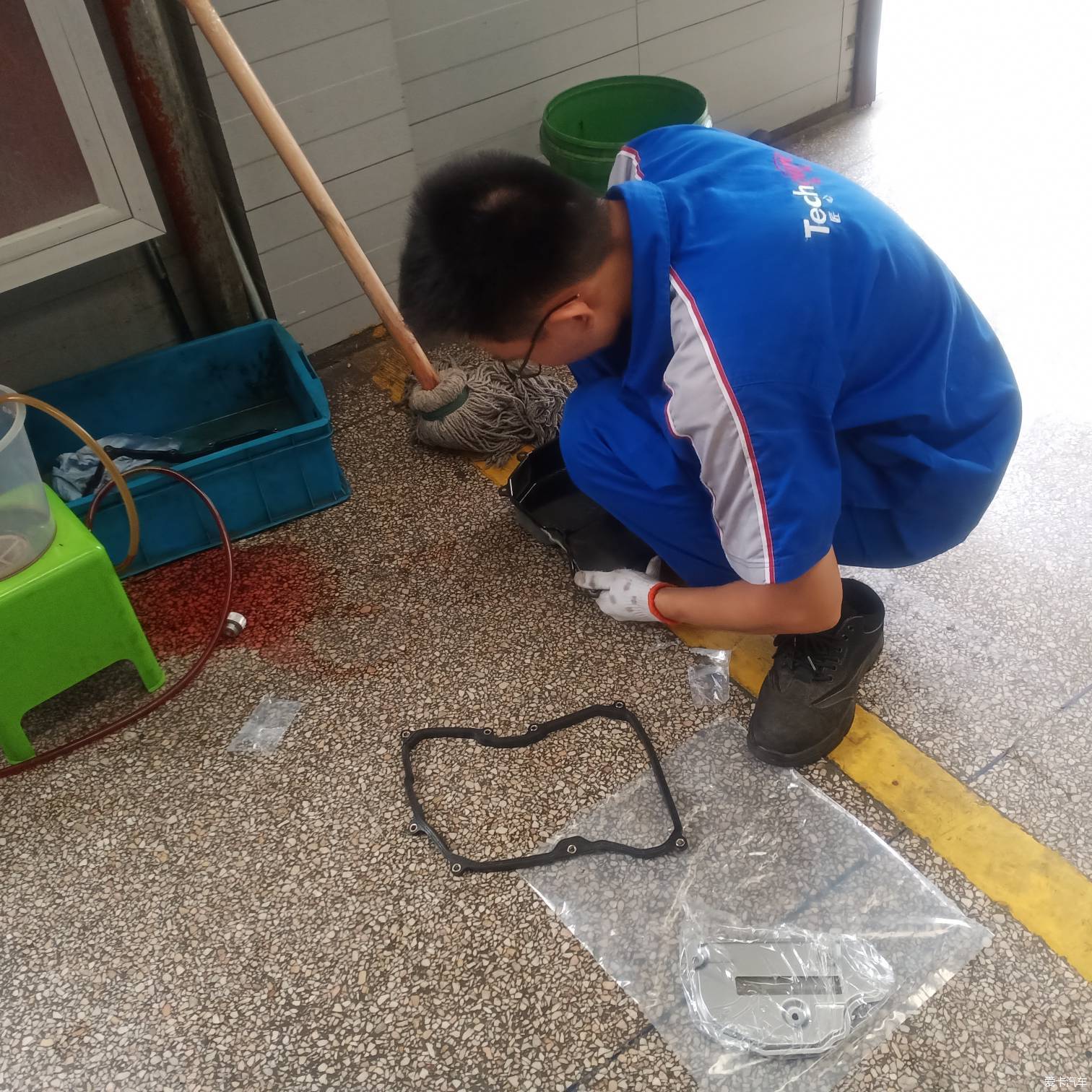

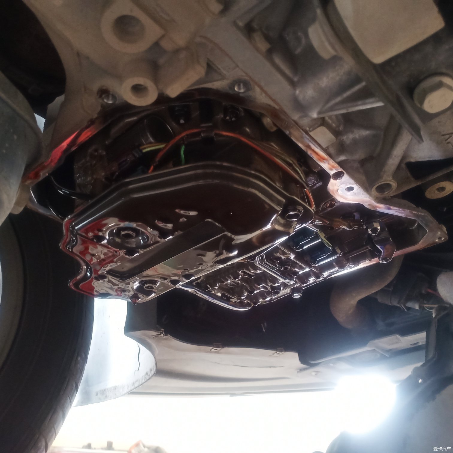

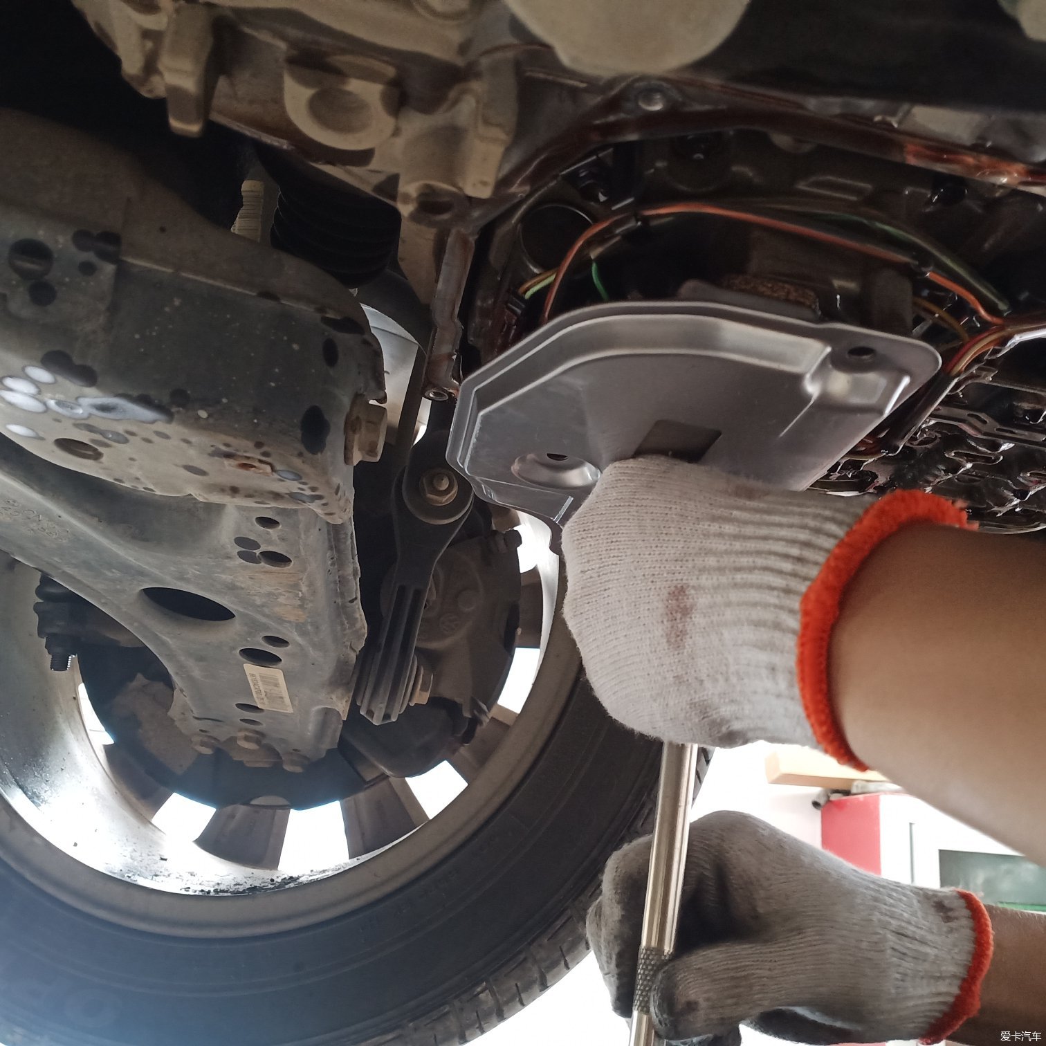

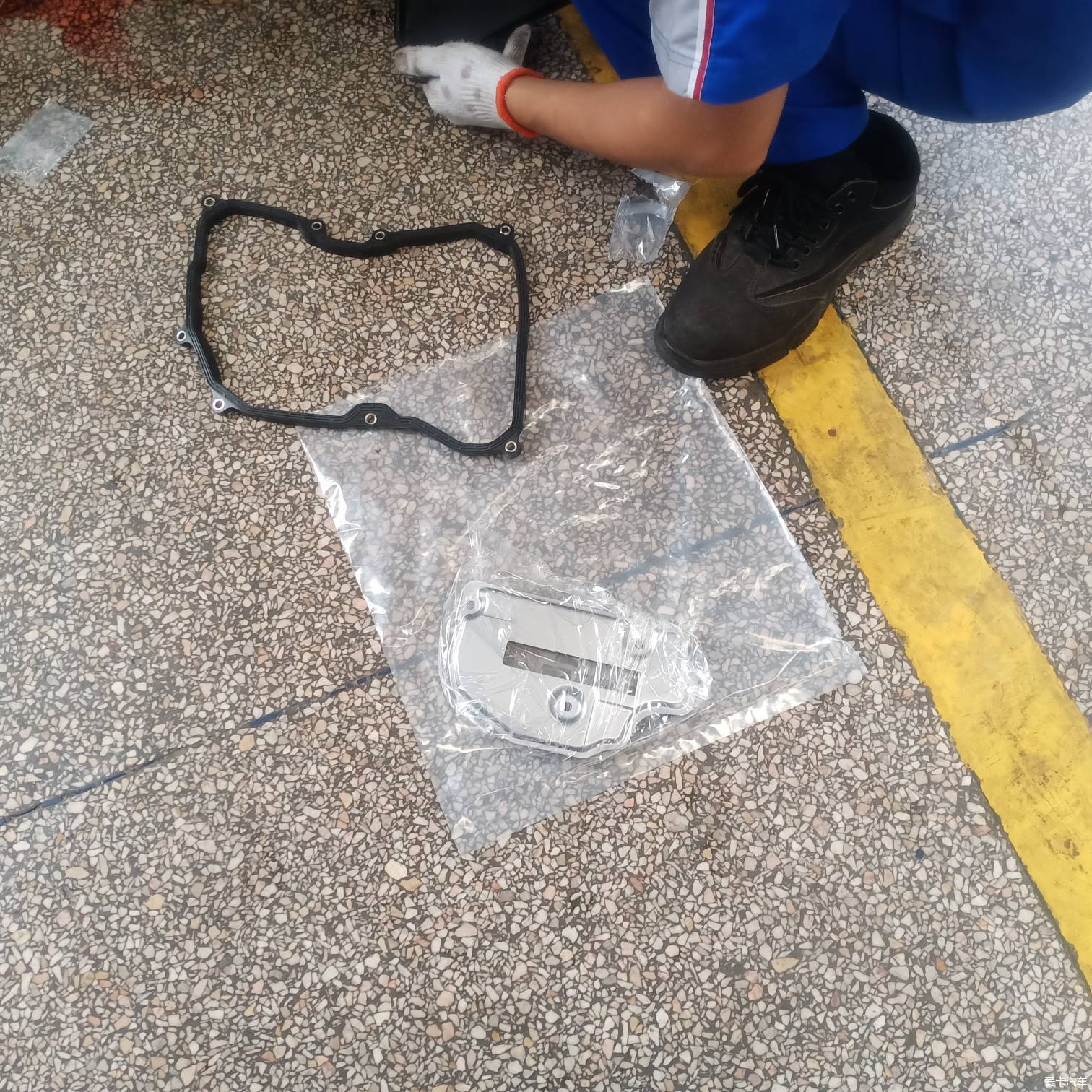

油不滴了,把所有的螺栓都拆下来,准备更换里面的变速箱油底垫圈和过滤器,里面都是用于控制挡位切换的电磁阀。
把底壳擦干净,里面都是旧油,和新的混一起不好。

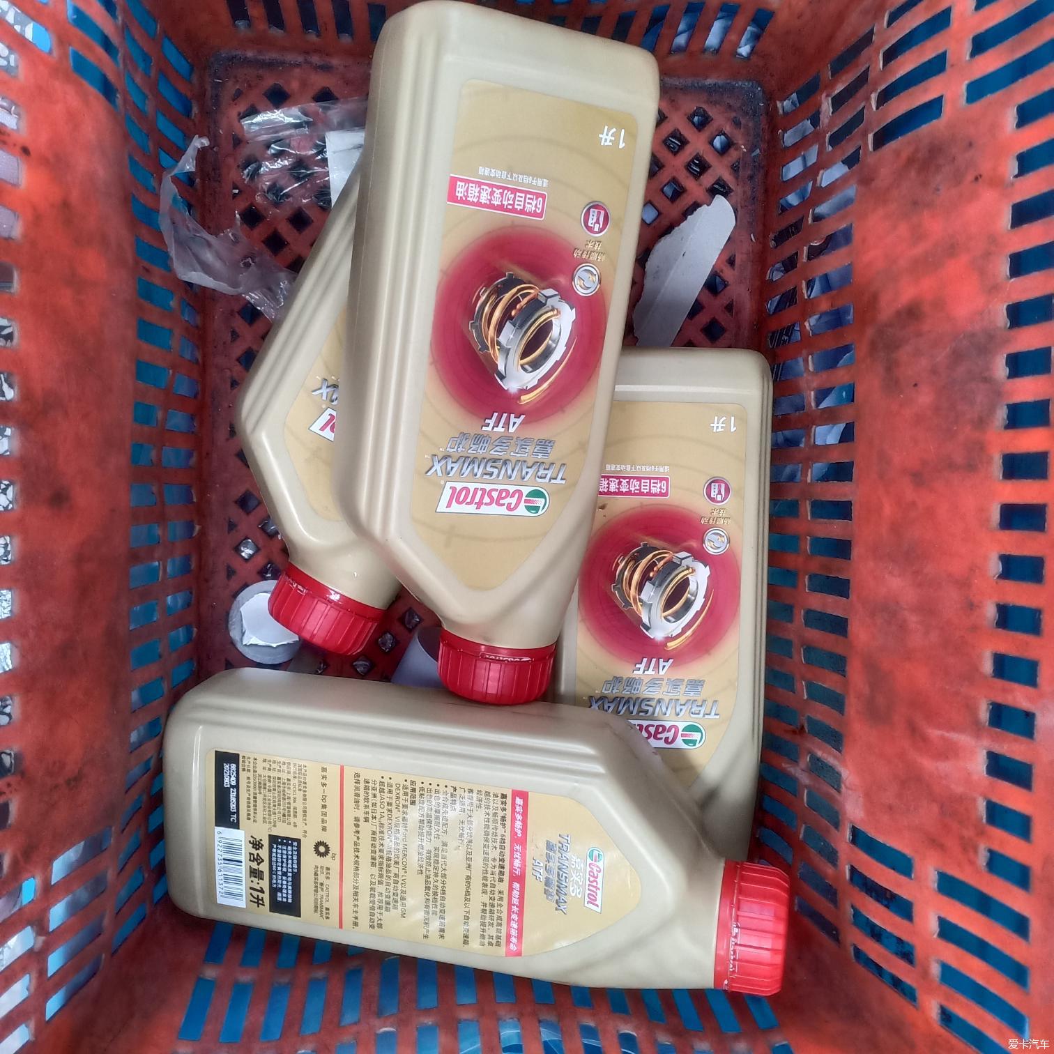

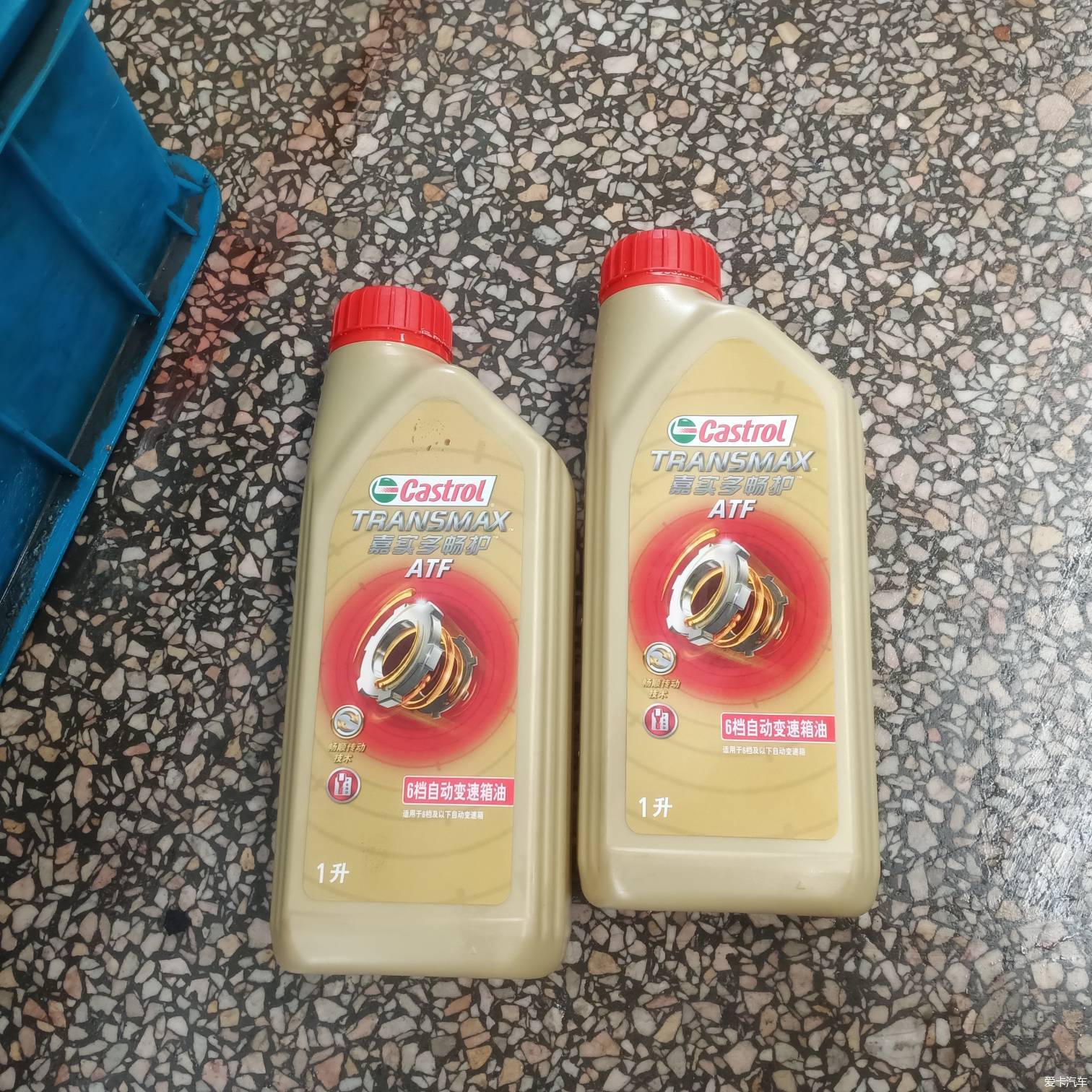

吃完饭,看师傅己经换好了,四个瓶子都是空的,这么快,问师傅上次是瓶子吊起来加的,这次是直接加进去的,我说怎么这么快,师傅说一样的,希望一样吧!
这次加的不是原厂的,不知道效果怎么样,希望好用吧!
