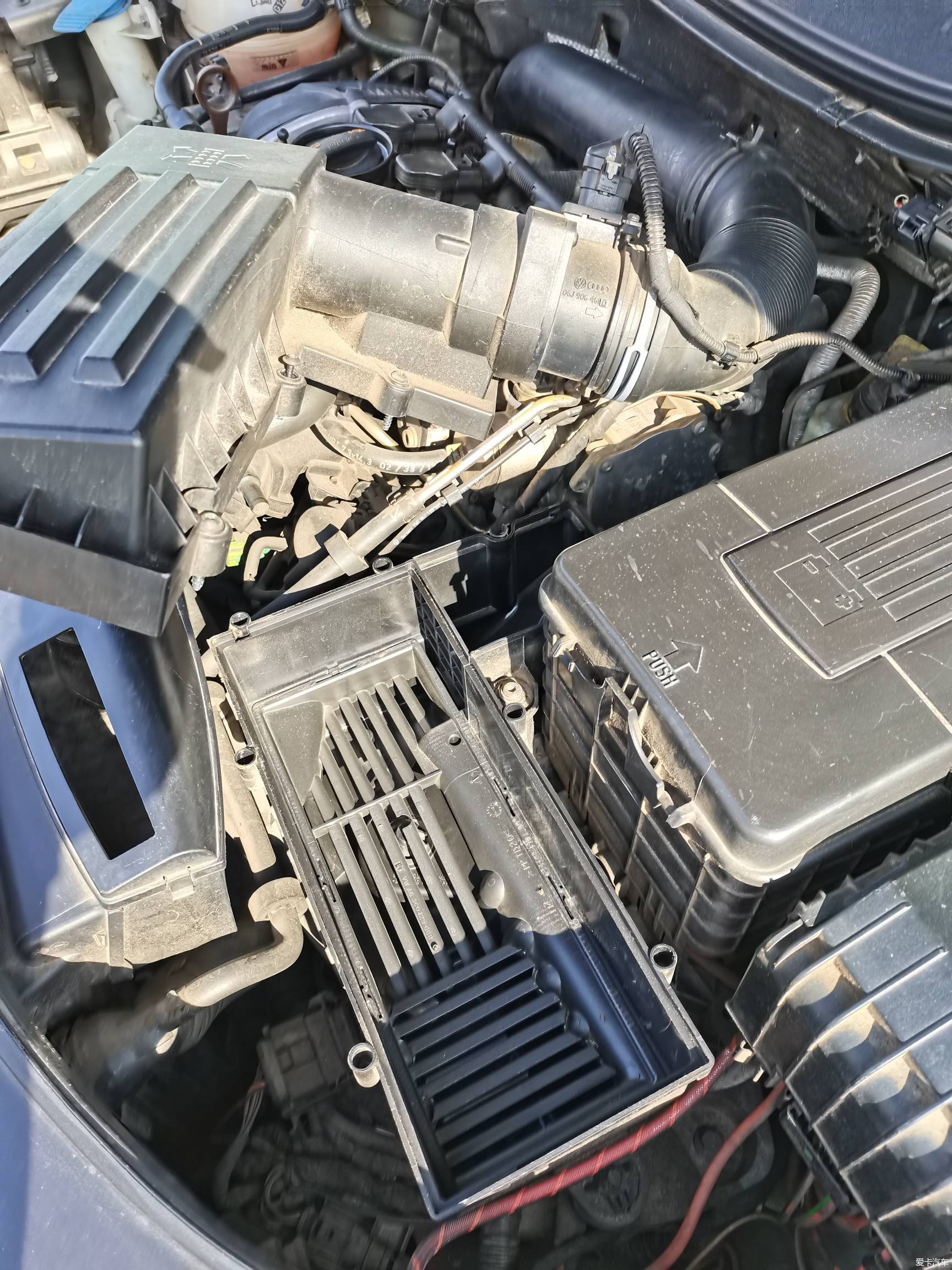

副驾前挡风玻璃下面就是空调风量进风口
拆下原来的盖板,这是清理过的样子
里面是鼓风机
前后对比
安装好的样子,第一次换空调外滤芯

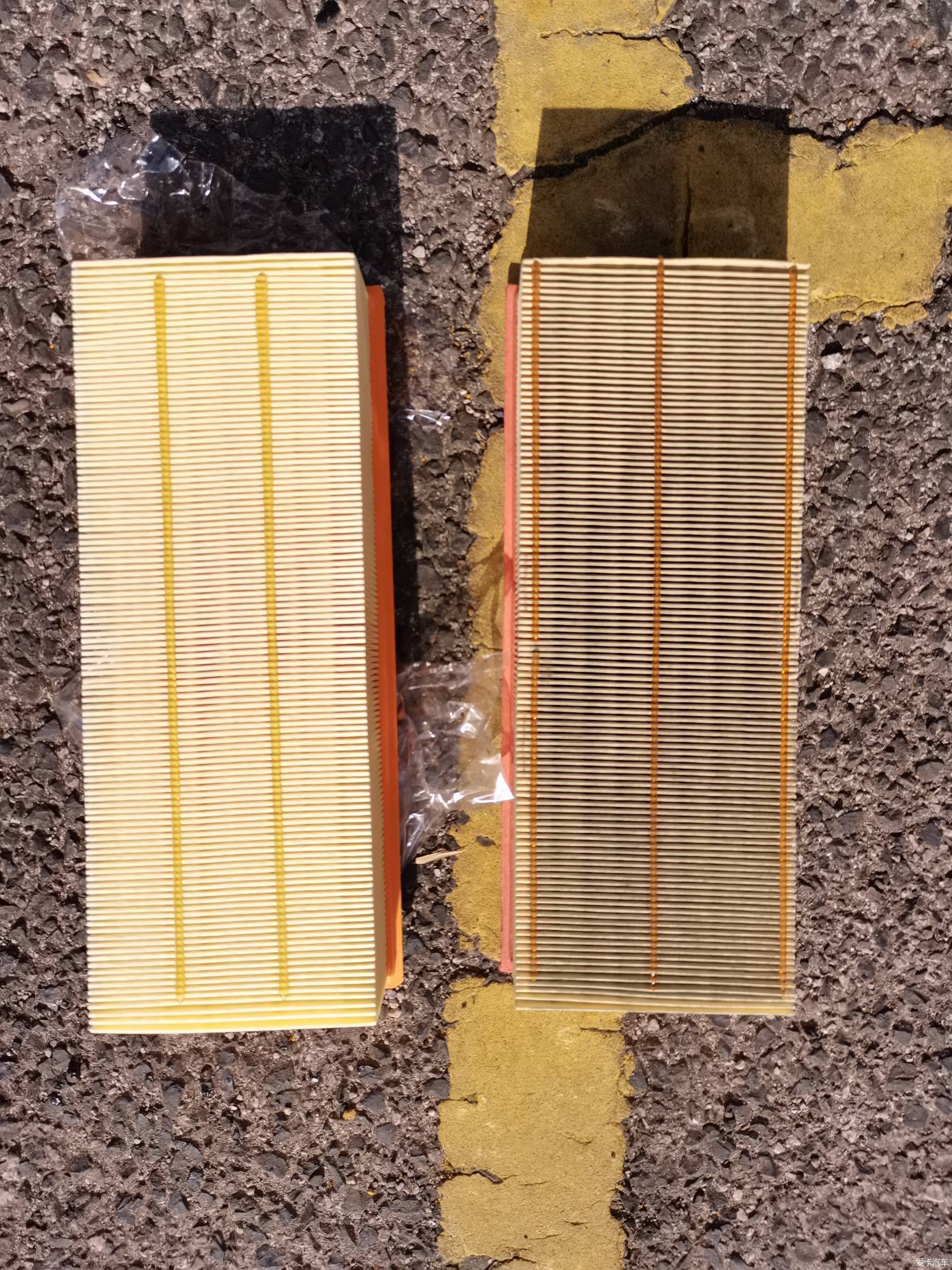

第二次换空调外滤芯:2022—10—16日,行驶里程58000公里,十个月一万公里后,空调进风口白色滤芯变黑色滤芯,上面布满灰尘、植物种子
更换新旧对比

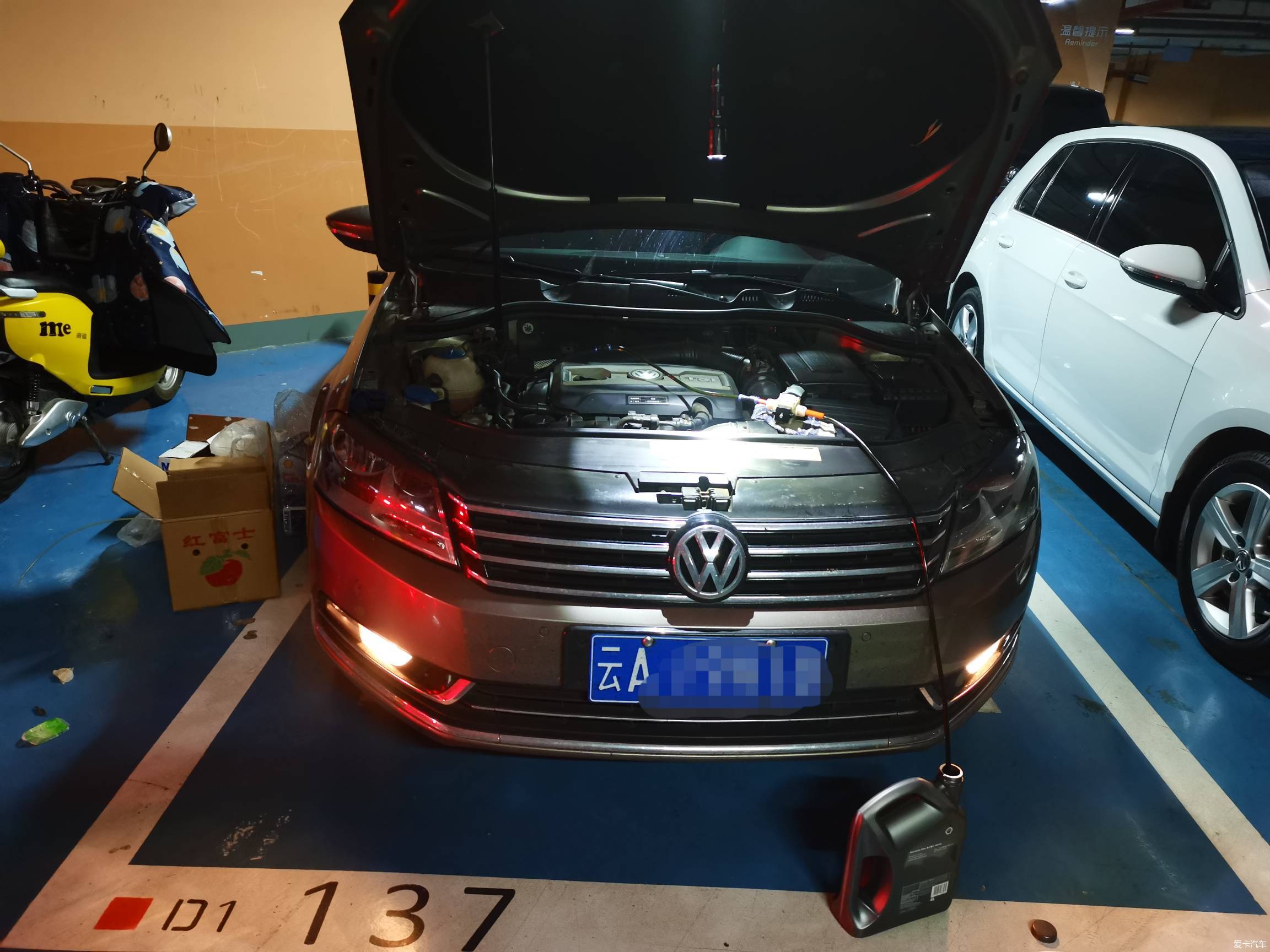

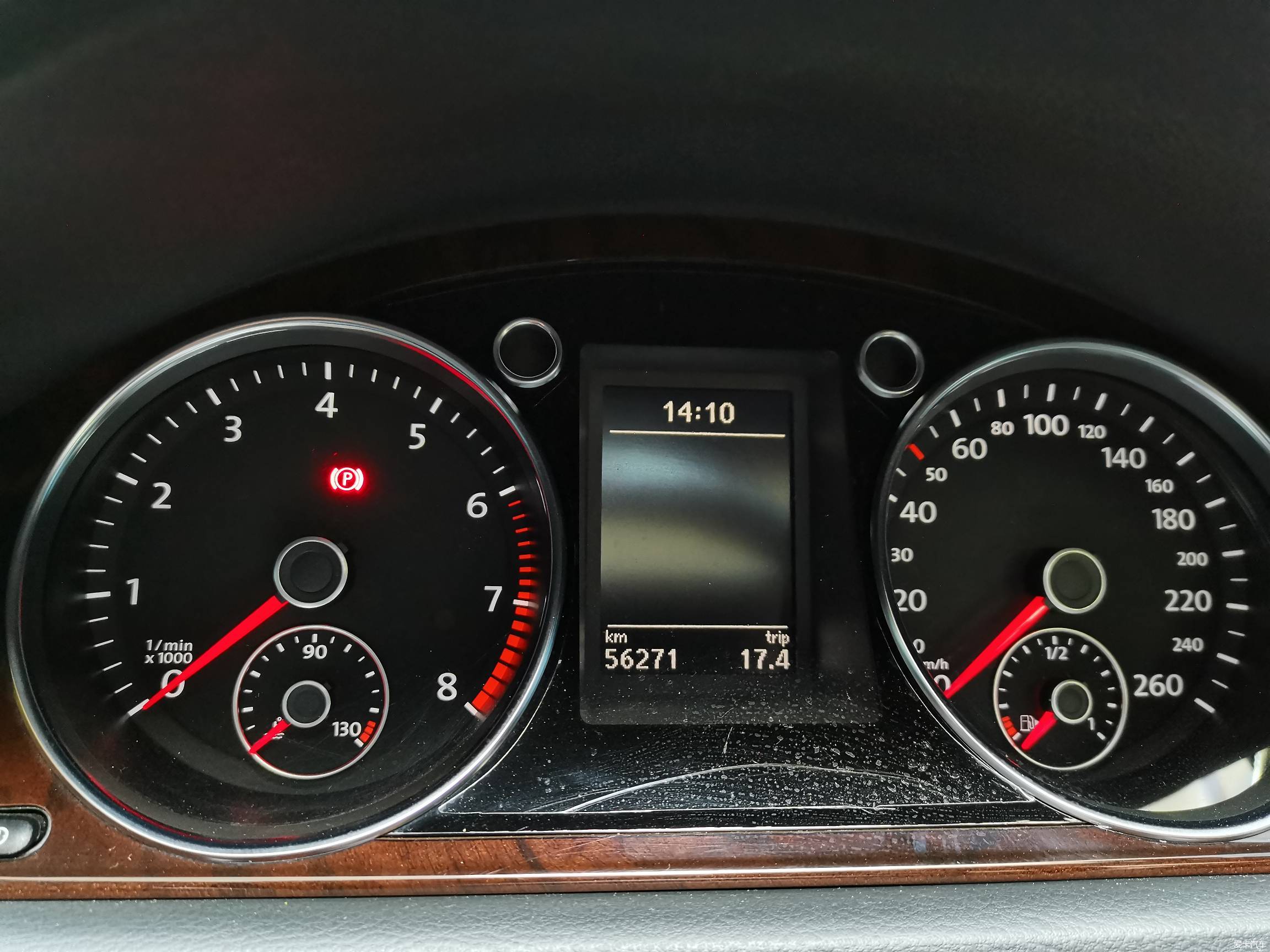

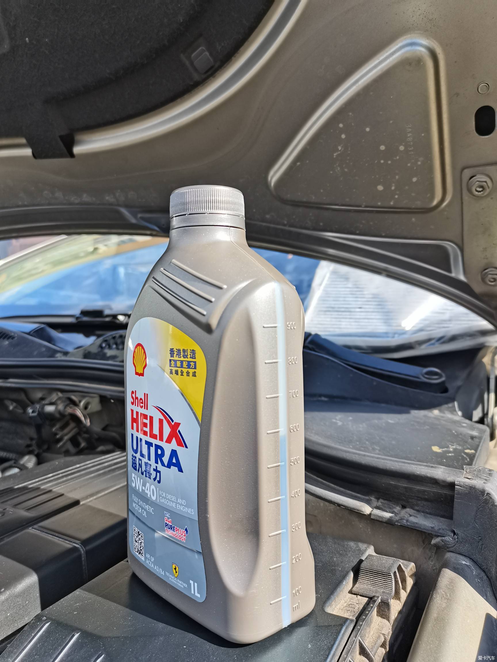

第二次换机油:2022年6月4日,里程56271km,距离上次换油六个月不到20天,行驶了7593公里。电动抽油大约抽出4.2升,地上有少许泼洒,加进去4.5升,运气好没发现烧机油。这次加的是港壳5W40,性能如何拭目以待。
第二次换油里程数56271km

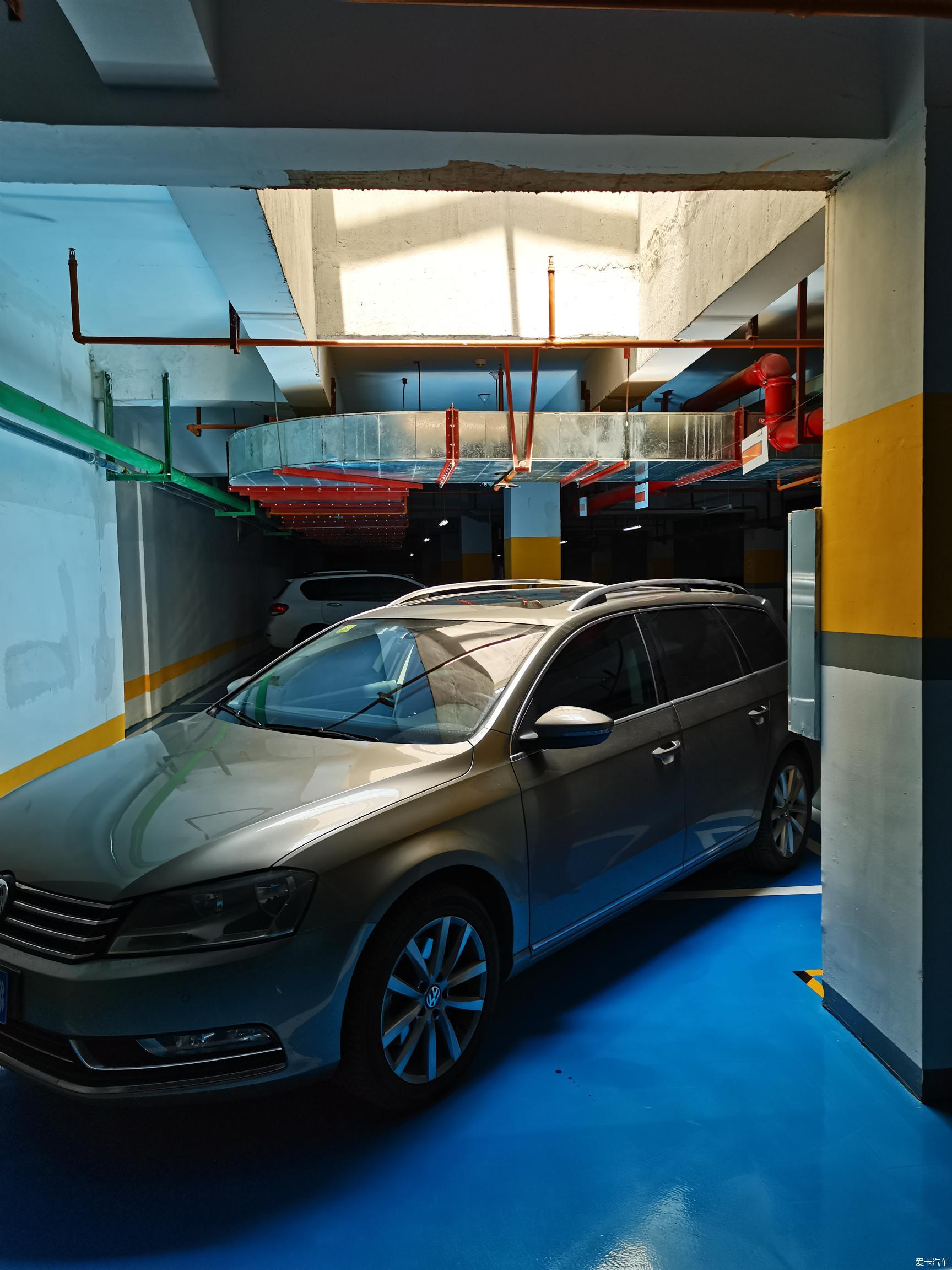

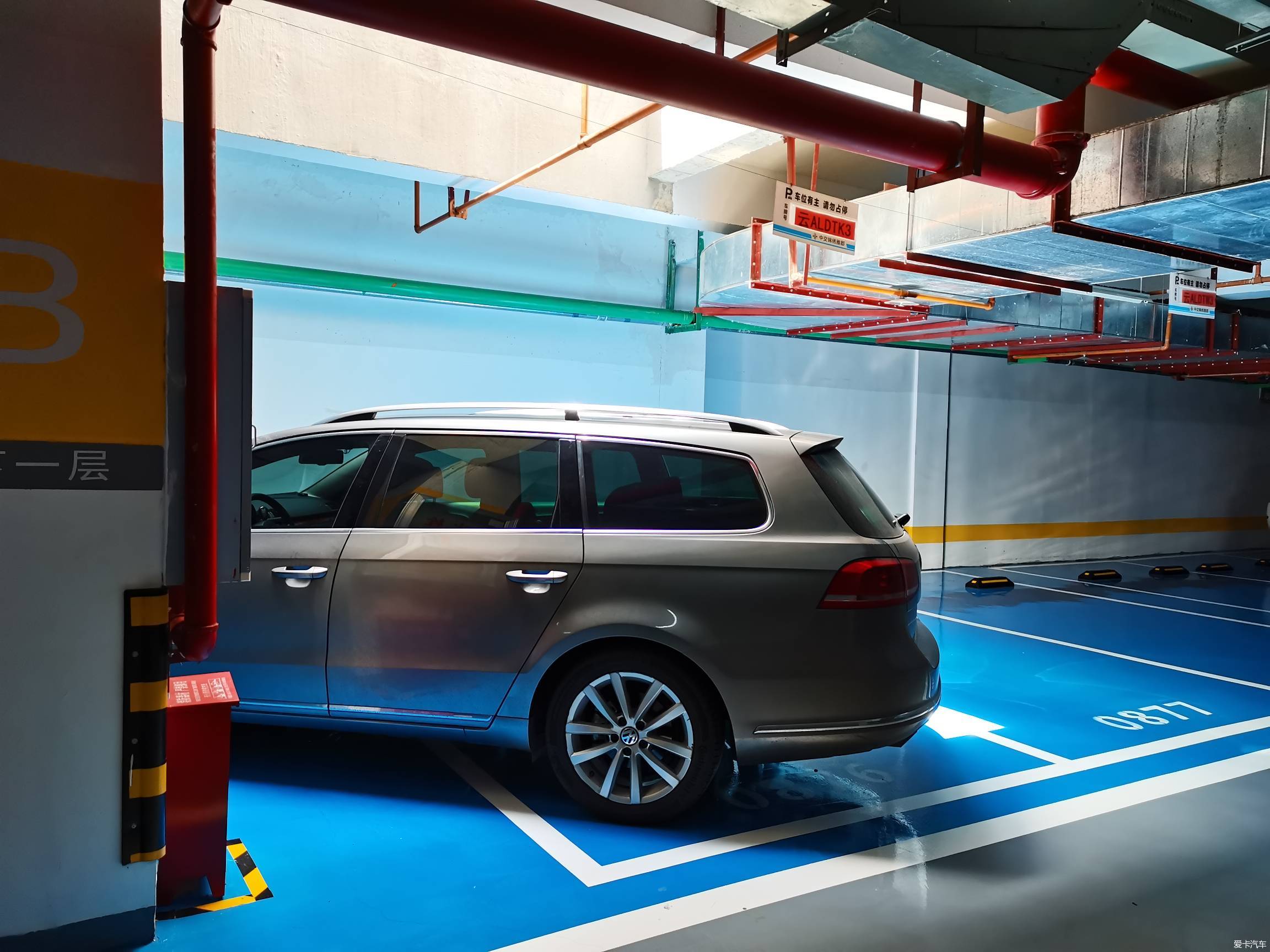

找了个地下车库采光井车位施工
抽油机十几分钟搞定

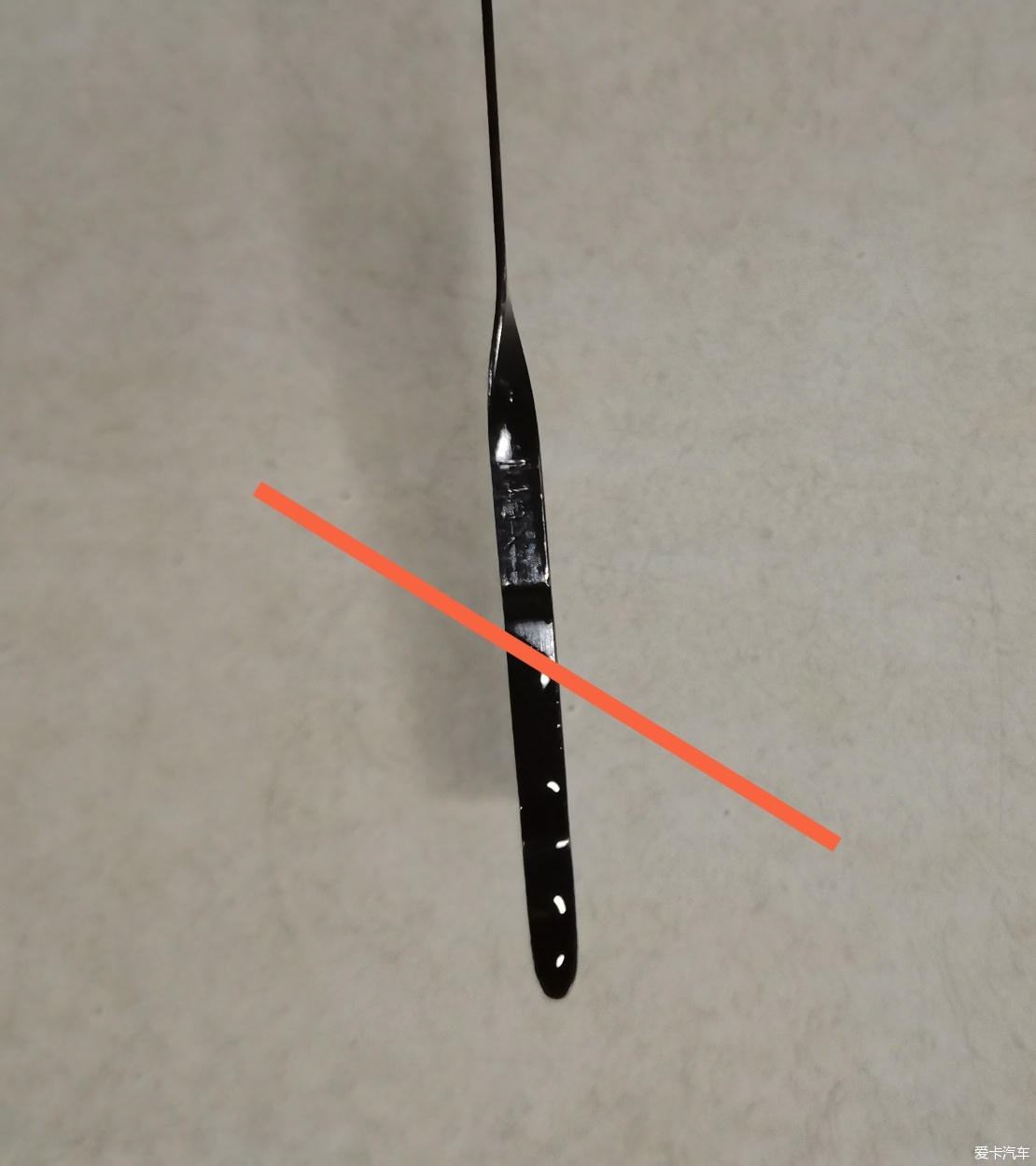

抽油前量了一下油尺,7593公里基本没什么机油损耗
机油格太难卸了,感觉里面有压力拆不动,用了专业工具才拆下来
抽出来的废机油,连撒泼地上的大约4.2升左右

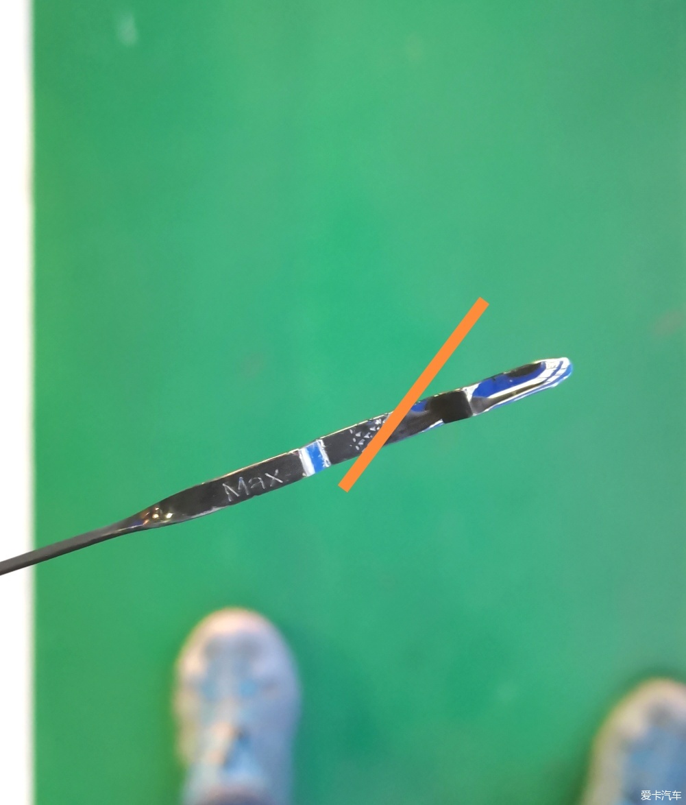

加了4.5升机油后,停车一夜测量油尺的位置,刚到麻点上限

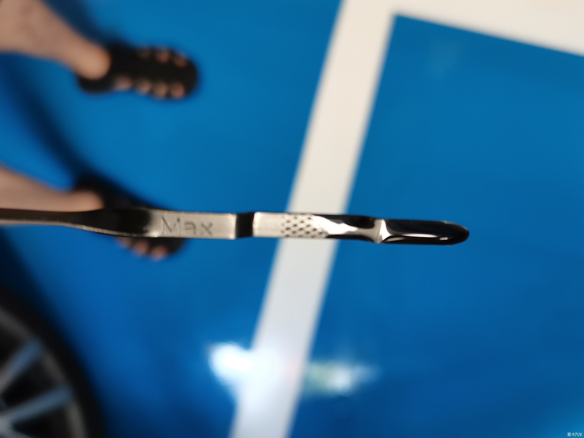

第三次换机油:2023年4月1日行驶总里程63017km,距离上次换机油10个月,行驶6746km。抽油机换机油加入4.5升水版欧壳5W40。
抽油泵开抽二十分钟左右
加入4.5升欧版水壳5W40
热车熄火五分钟后的油尺刻度

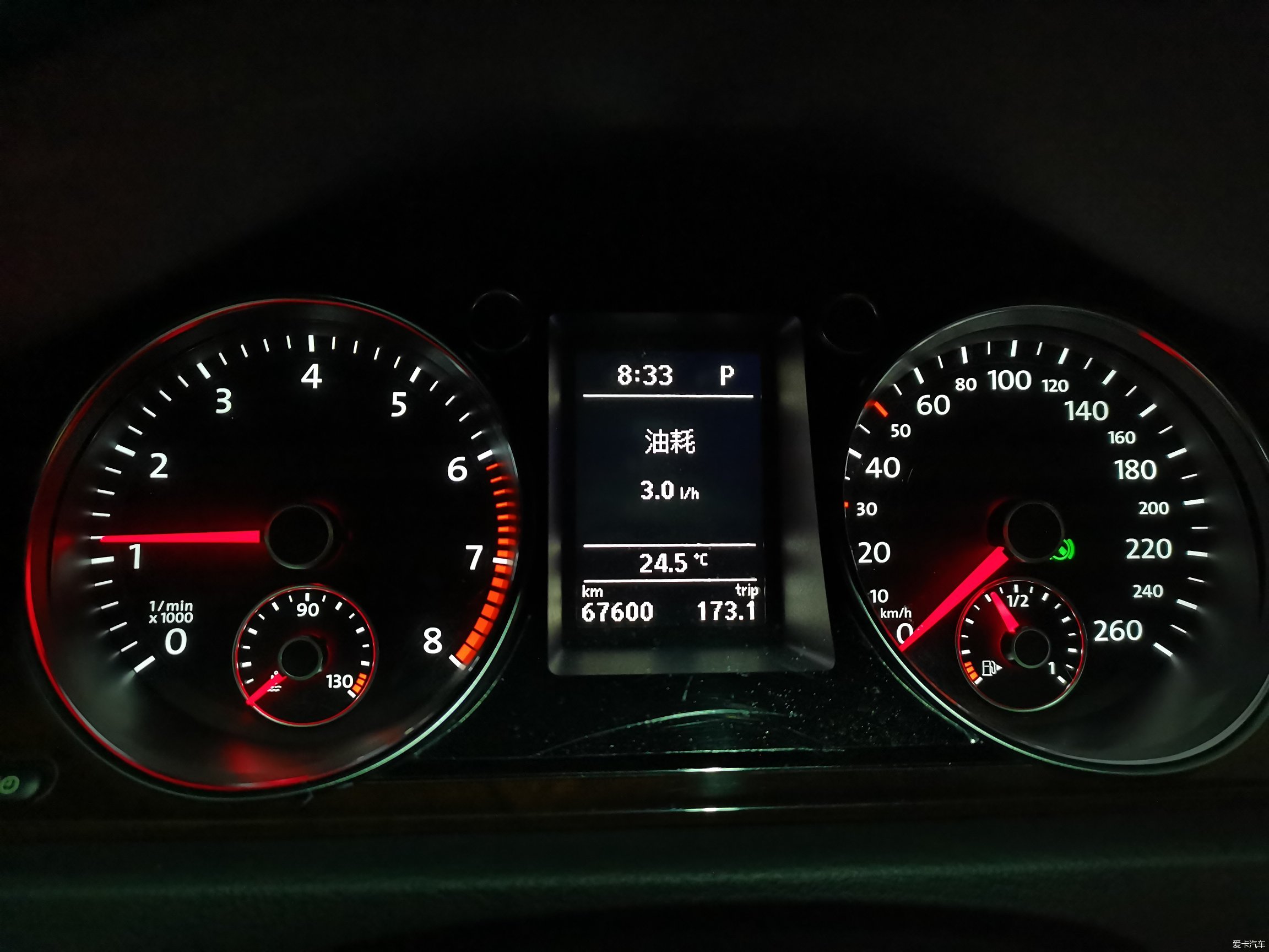

第四次换机油:2023年10月28日周六,行驶总里程67600KM—63017km=4583KM,距离上次换机油7个月,行驶4583km。抽油机换机油加入4.4升水版欧壳SN5W40,机油尺克度刚好上线位置。
抽出四升旧机油,拆下机滤里面还有部分残余机油,加入新机油4.4升到达上线刻度位置

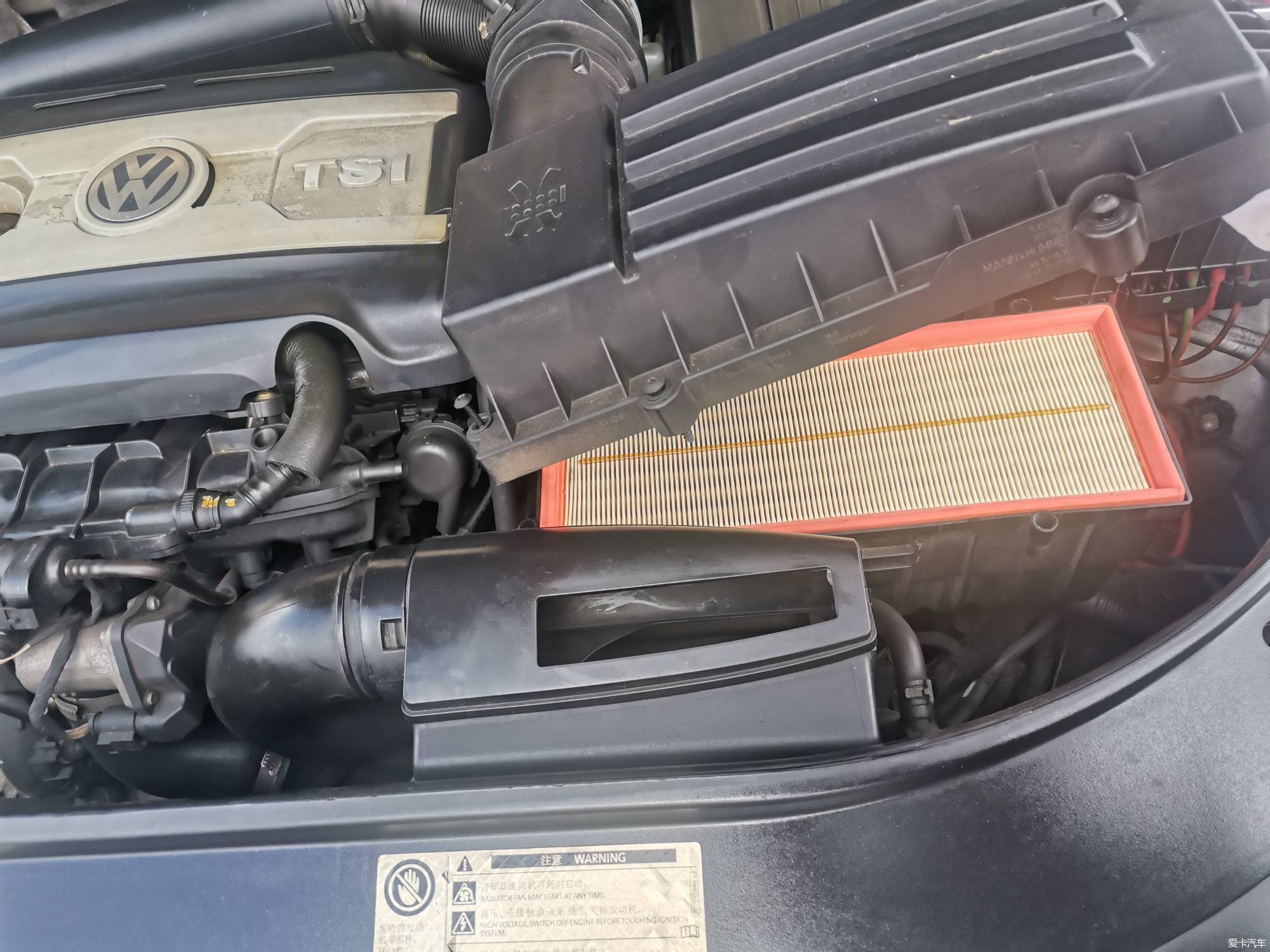

第二次换新的空气滤芯67600KM
旧滤芯跑了二万公里左右,其实还干净

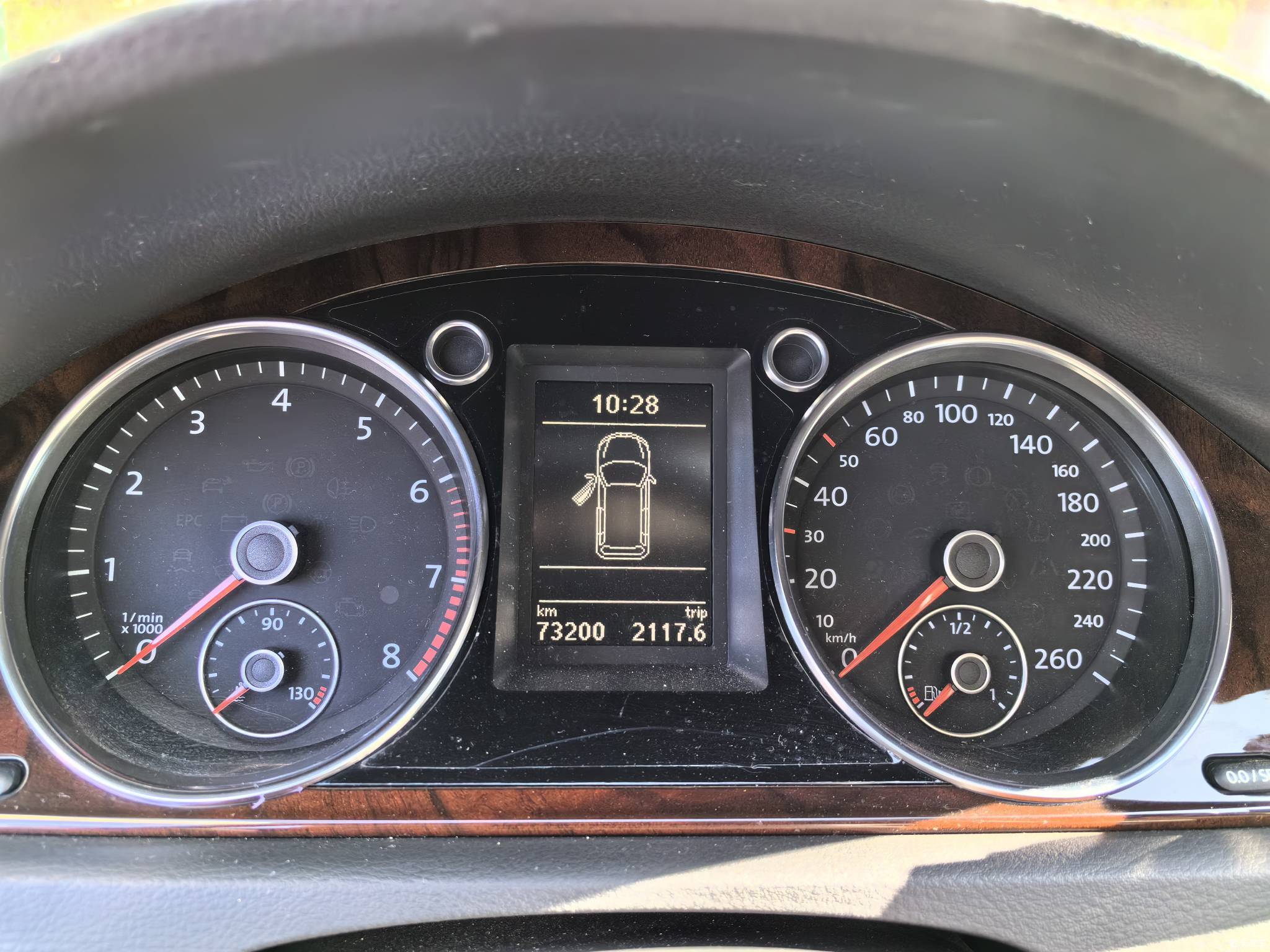

2024年2月18日大年初九,距上次(2022—10—16日,行驶里程58000公里)更换外置空气滤芯一年零四个月,行驶15200公里。现在73200公里。
更换里程73200公里
新旧对比
正面过滤了大量灰尘,对鼓风机和内置空气滤芯是最大的保护
