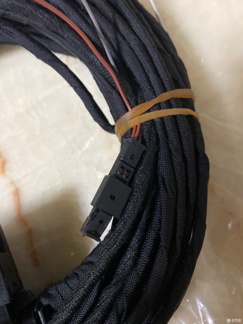

模块插头
开关插头

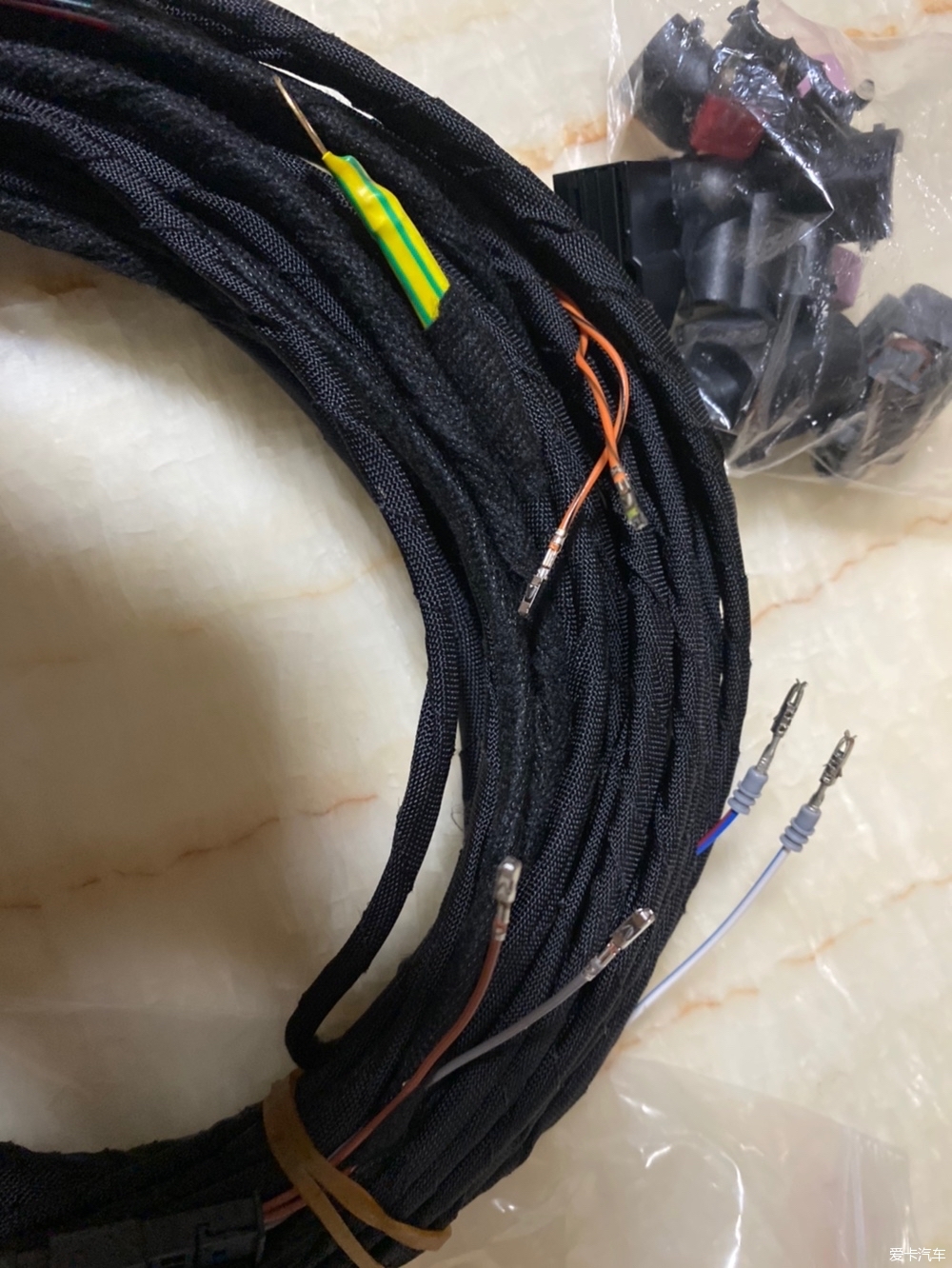

分泵线束,全部压好端子 带防水堵头
取电端子
分泵插头。原厂

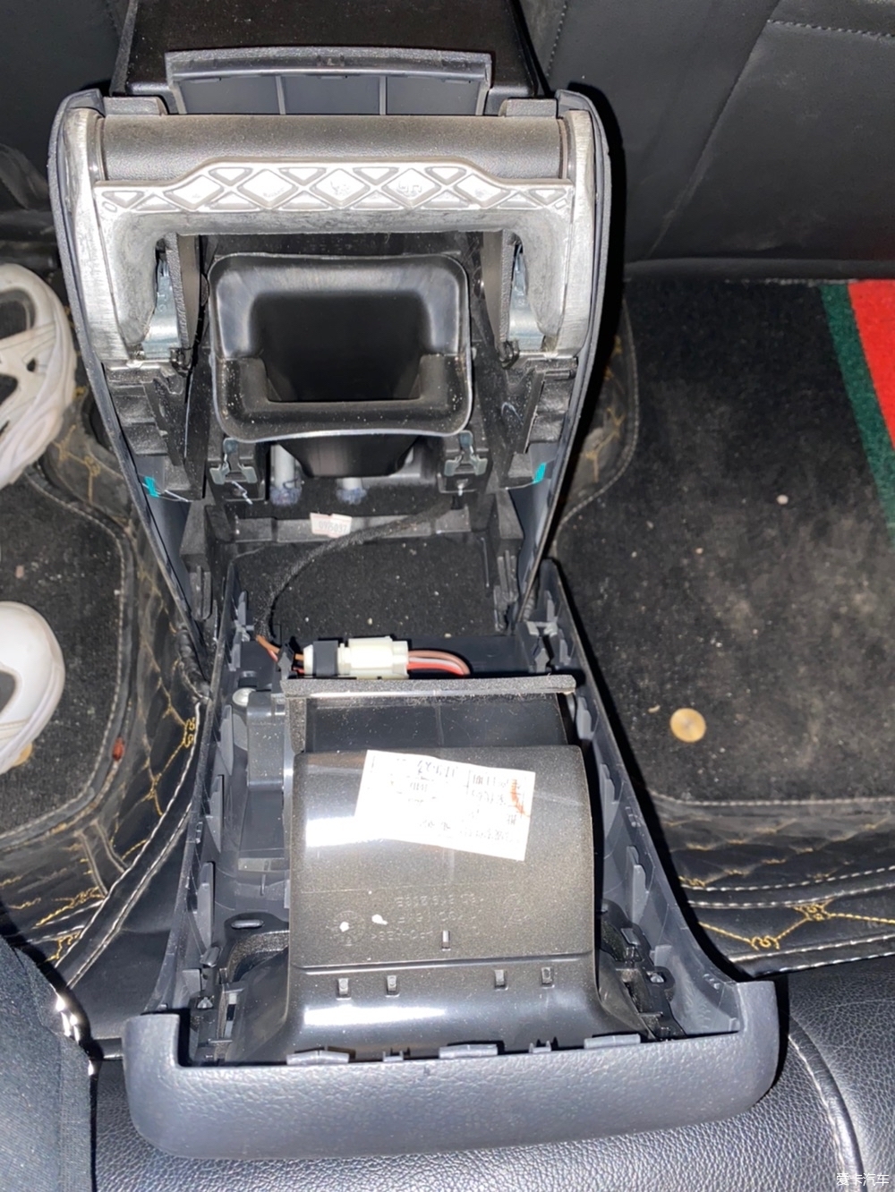

开始拆。通道8颗螺丝 空调面板下面盖板两颗。烟灰缸侧面两颗。扶手箱 底两颗。座椅侧两颗
后排出风口 扣住直接往开拉。
四个按键扣起来。抓住按键孔 直接往起提
拆手刹把
拆完就这样了。

下面就开始布线了。
安装过程最难的就是这部分。
需要耐心 整个布线这一块费时几个小时
分清楚线束的来龙去脉。

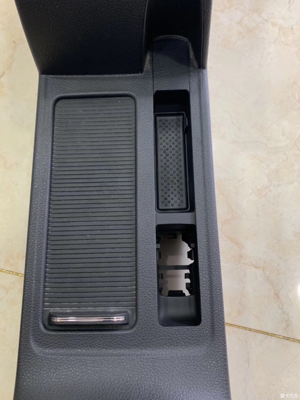

之前加装了4个按键,有两个快充口 感觉没有多大用处。
把这个改成carplay 更方便,用我的超短线进行连接。手机可以直接放在烟灰缸上面。
上方是很按键一起安装的氛围灯。植绒以后,不反光。
一直买不到这个位置合适的垫子。自己将烟灰缸植绒。
之前的充电口。拆掉做carplay
还是很协调。不突兀

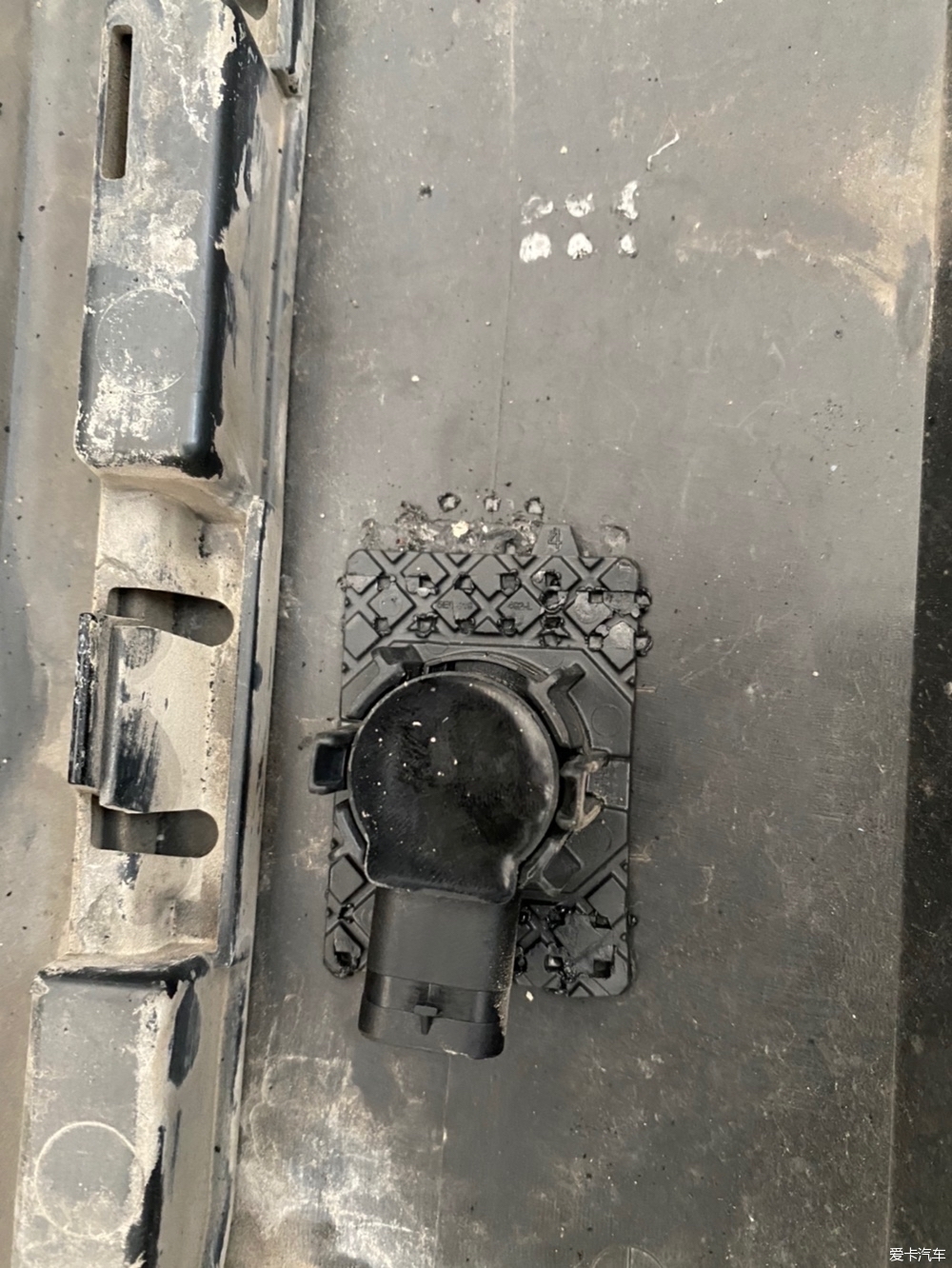

安装前雷达。超声波焊。非常牢固。
展示一下ops同屏。15km/h一下 遇障碍自动启用
