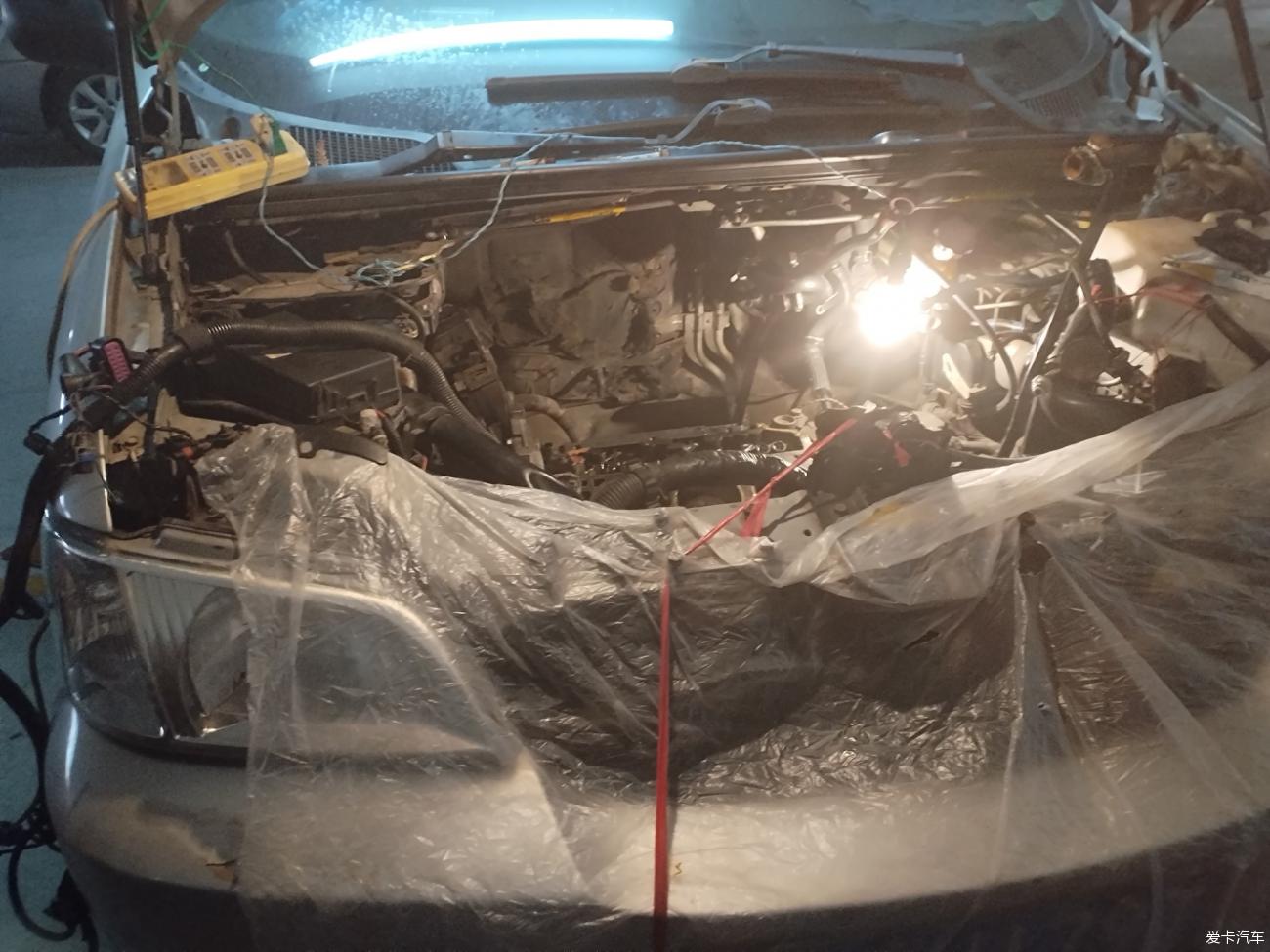

环境还行,阴暗隐蔽,受干扰较小,可以长时间使用
开拆前拍个照,谁知道会不会拆了后拆报废了,留念

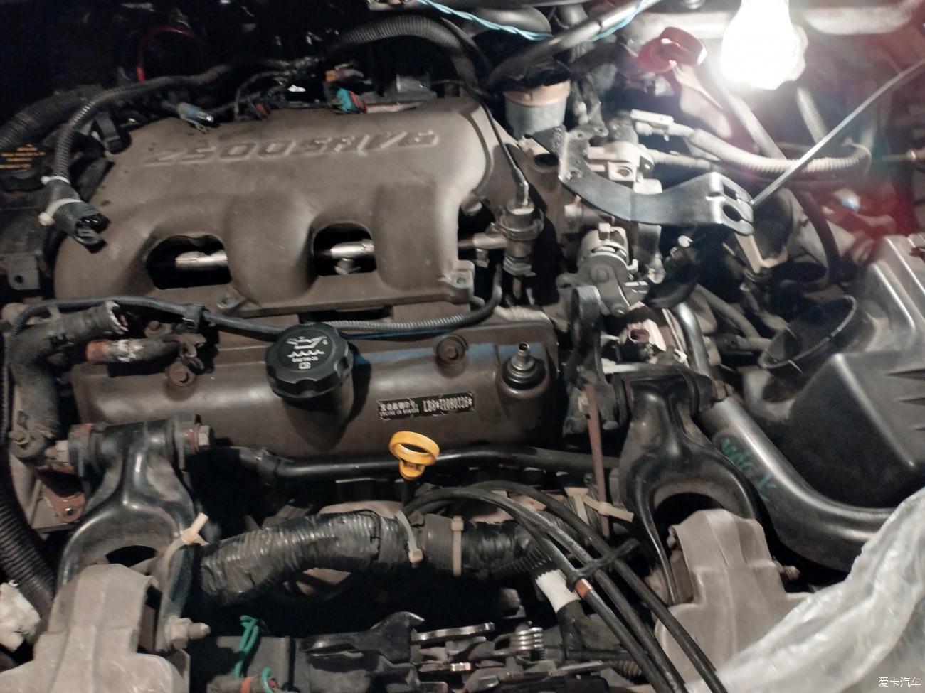

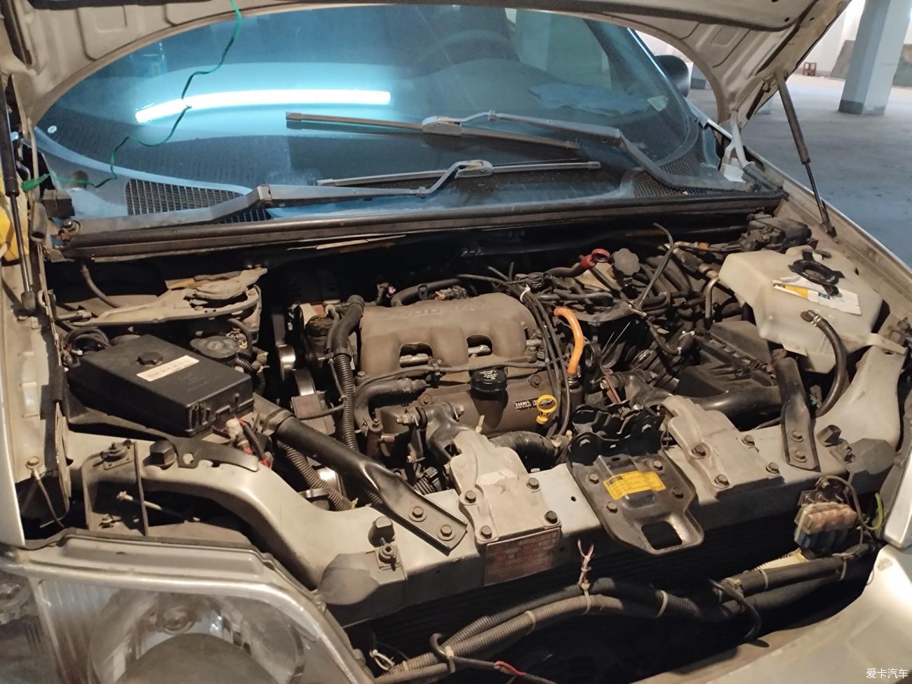

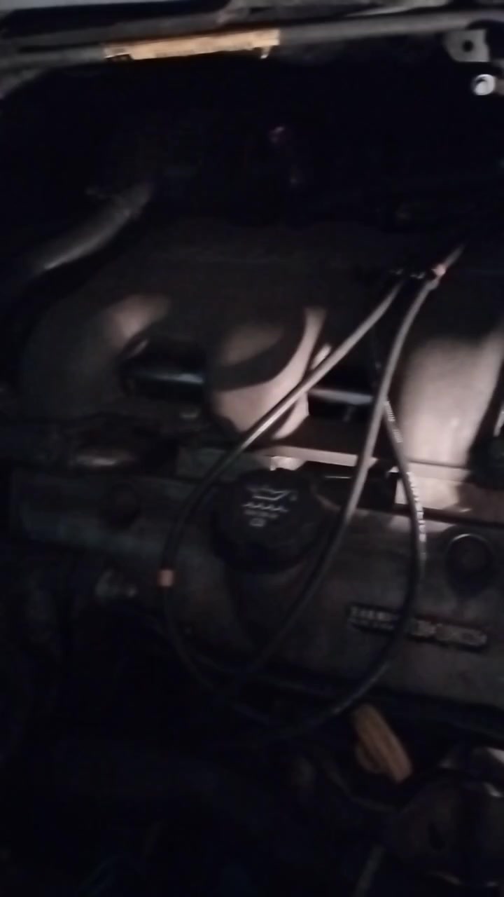

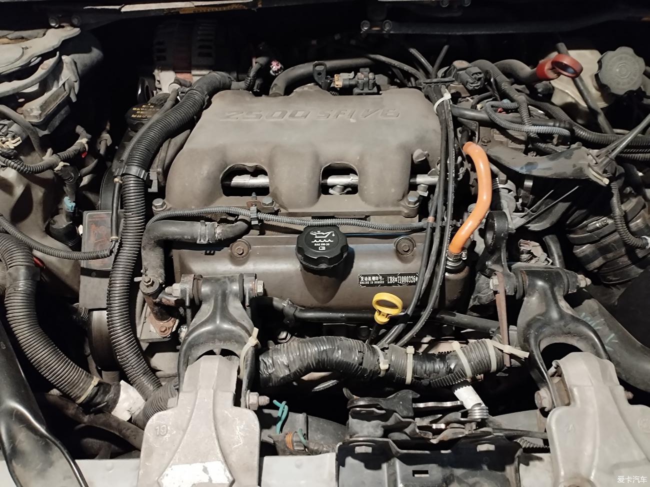

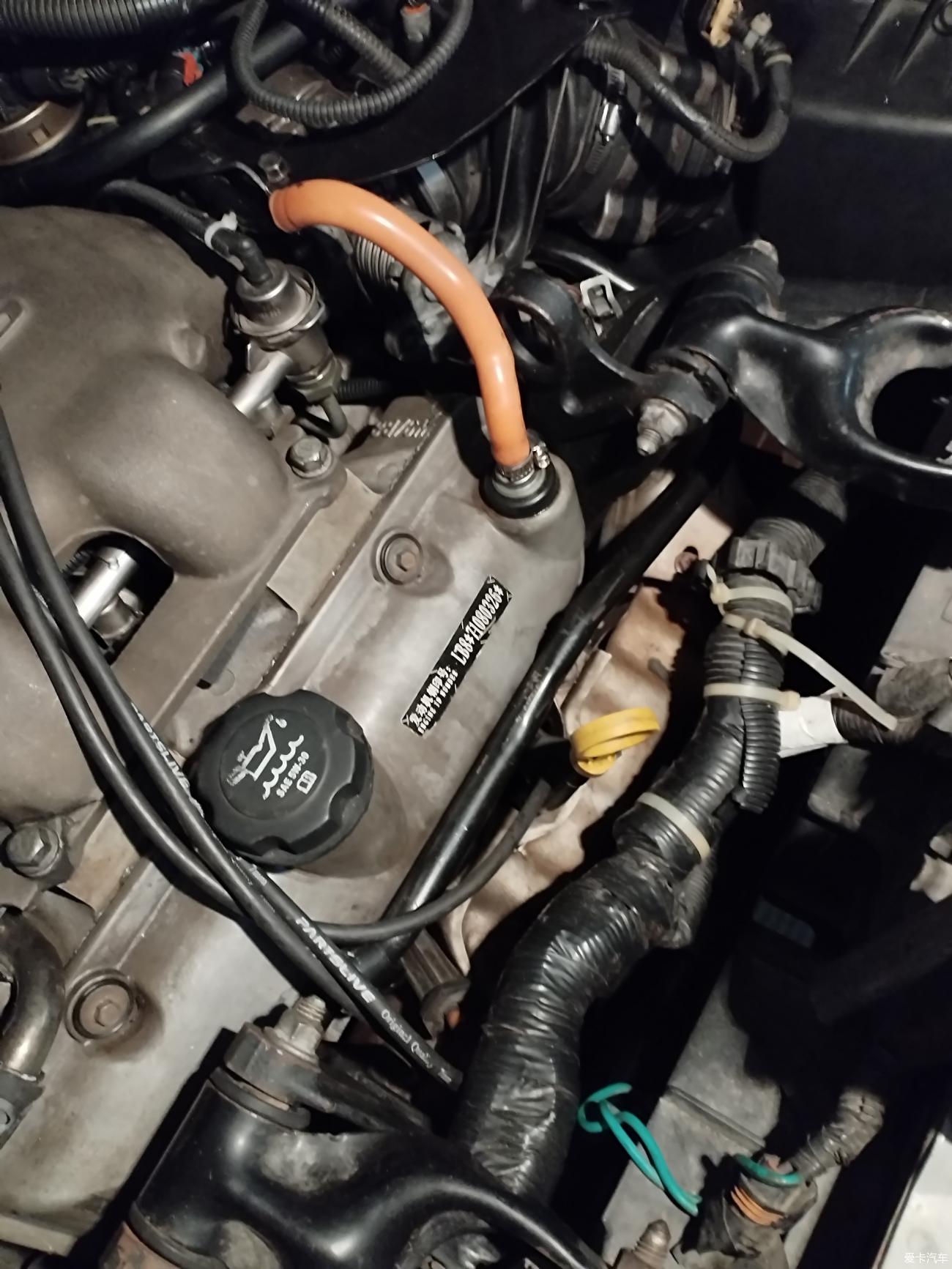

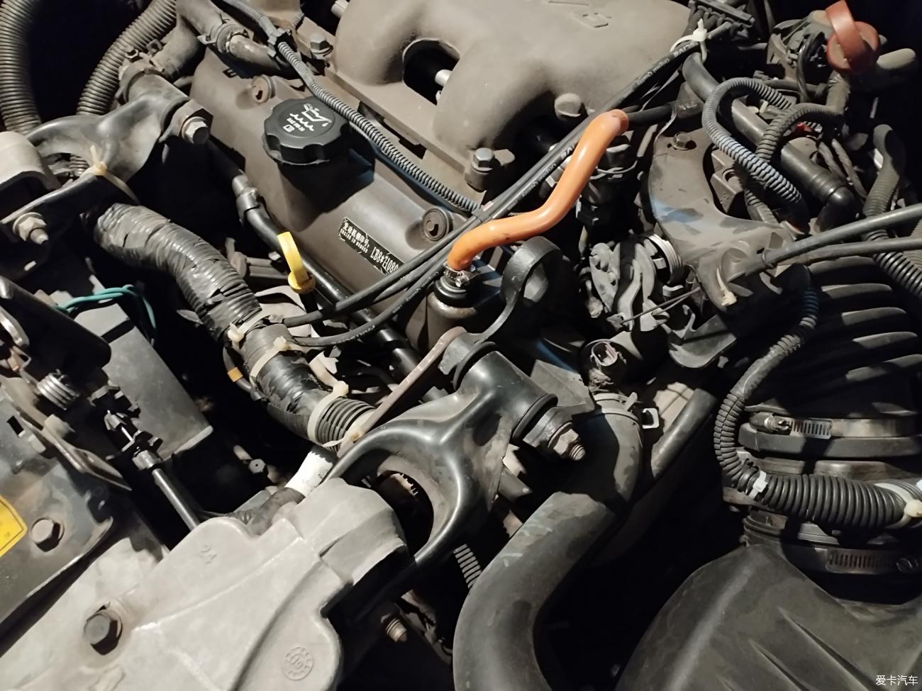

拆前
拆前是这样,如果不会装可以看照片参考

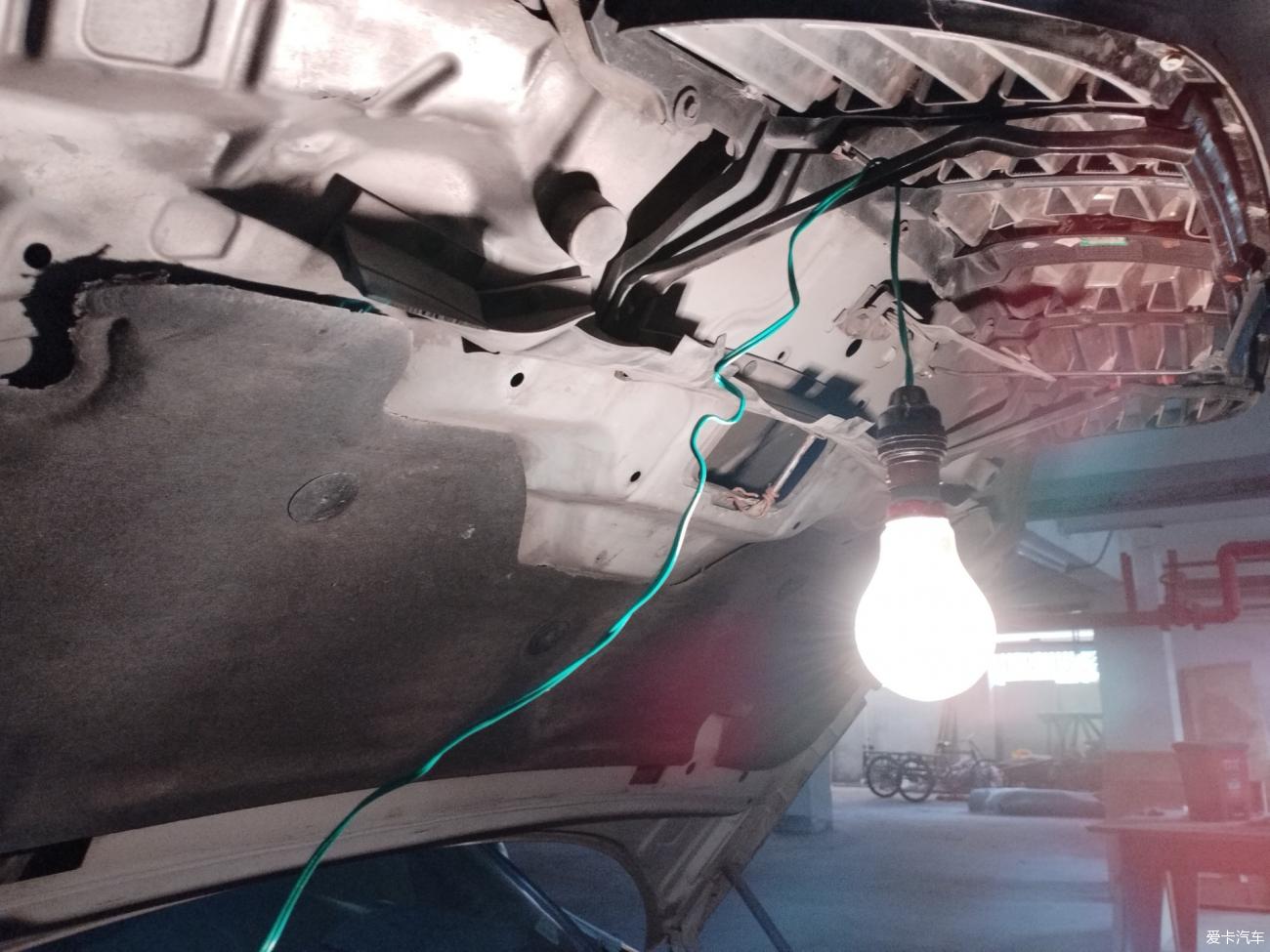

照明保证(顶灯)

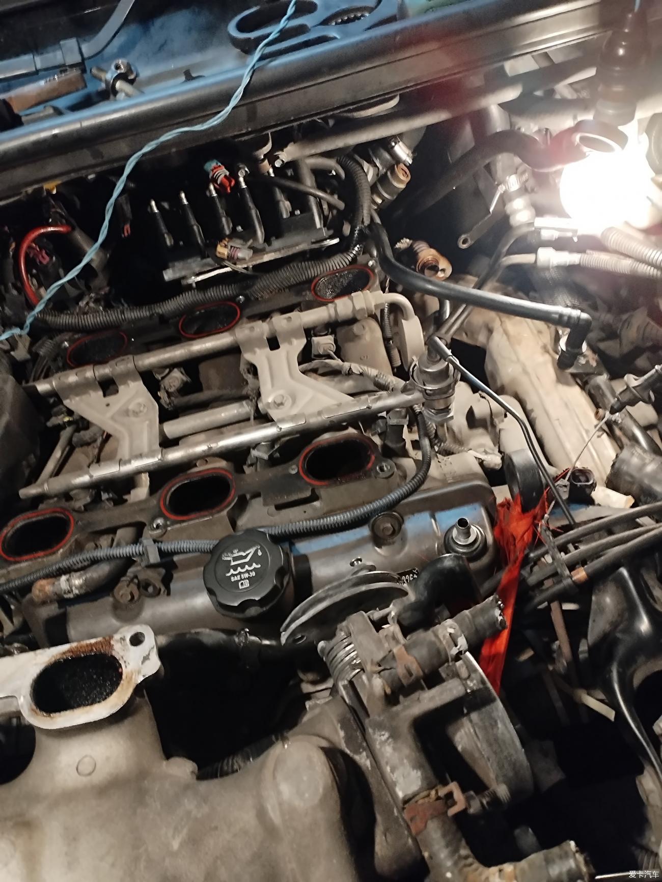

照明保证(手持移动灯),开拆,简单的先拆

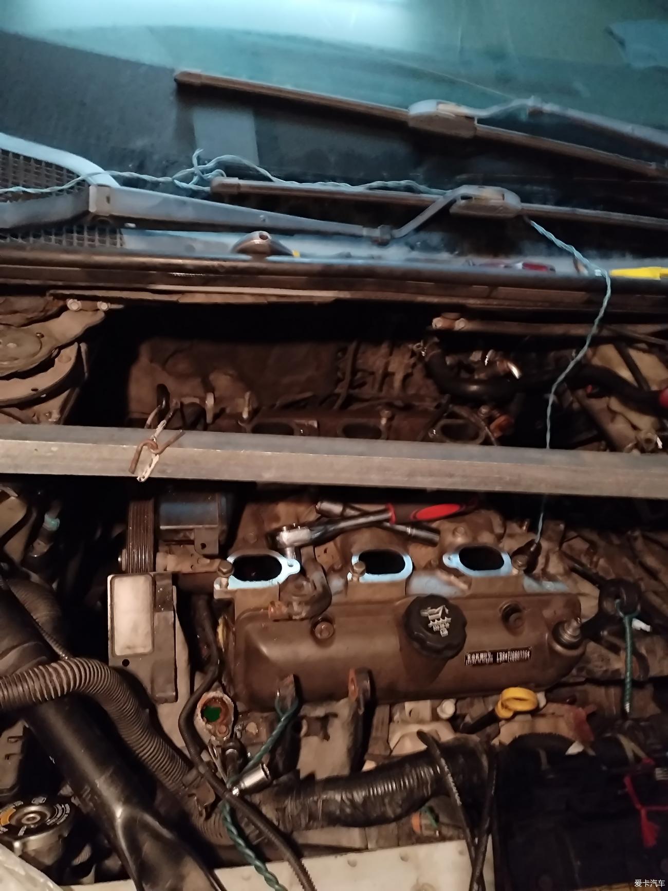

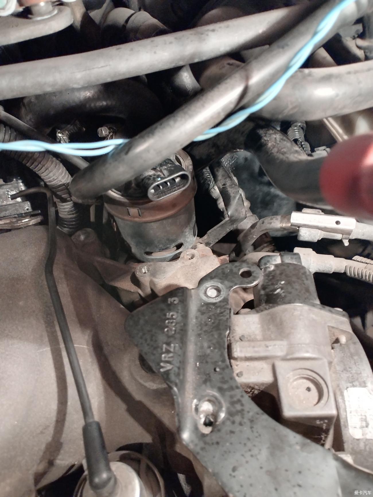

顶上的废气阀最难拆,最难拆,前前后后拆了好几次,照片上拆掉的2颗螺丝可以不拆,拆也白拆
拆掉乌龟壳,第一次看到原来是这样的

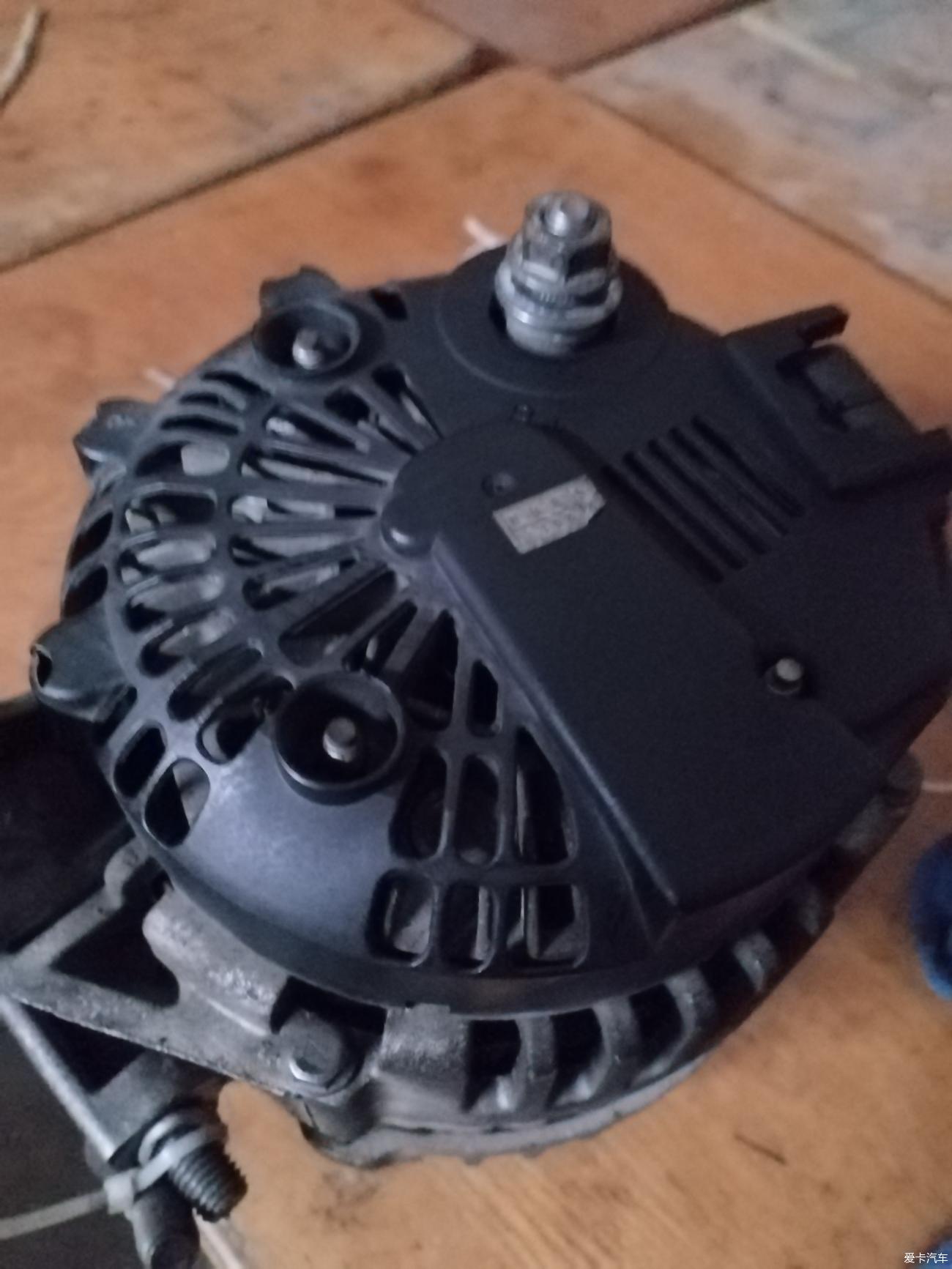

这是干什么?想拆发电机,发电机有三颗螺丝要拆,后面的螺丝根本拆不了,高人指导后,把整个发动机往前拽,把整个铁器一点一点垫高来达到目的,因为没有专业工具
发电机拆下了,哈哈

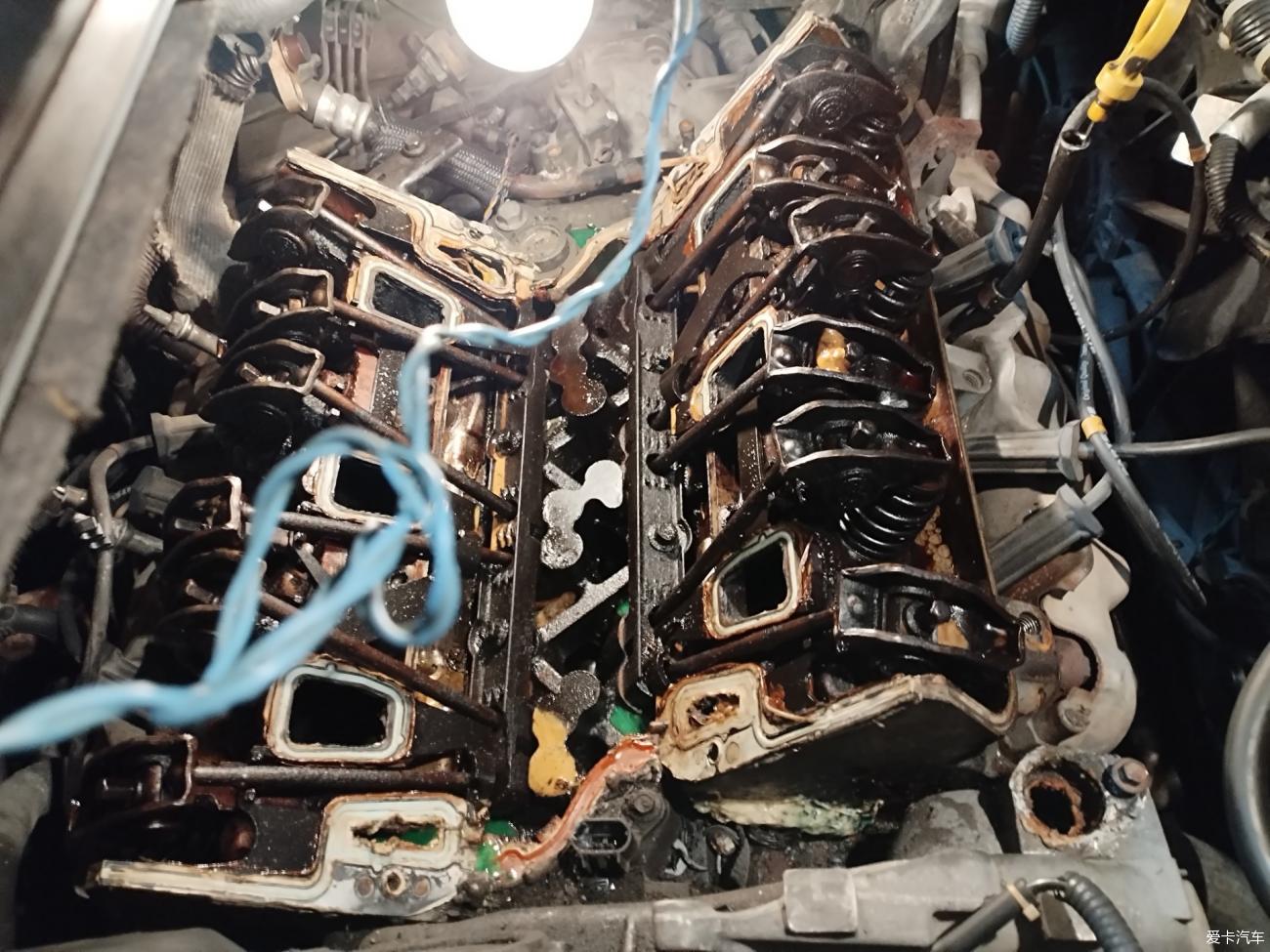

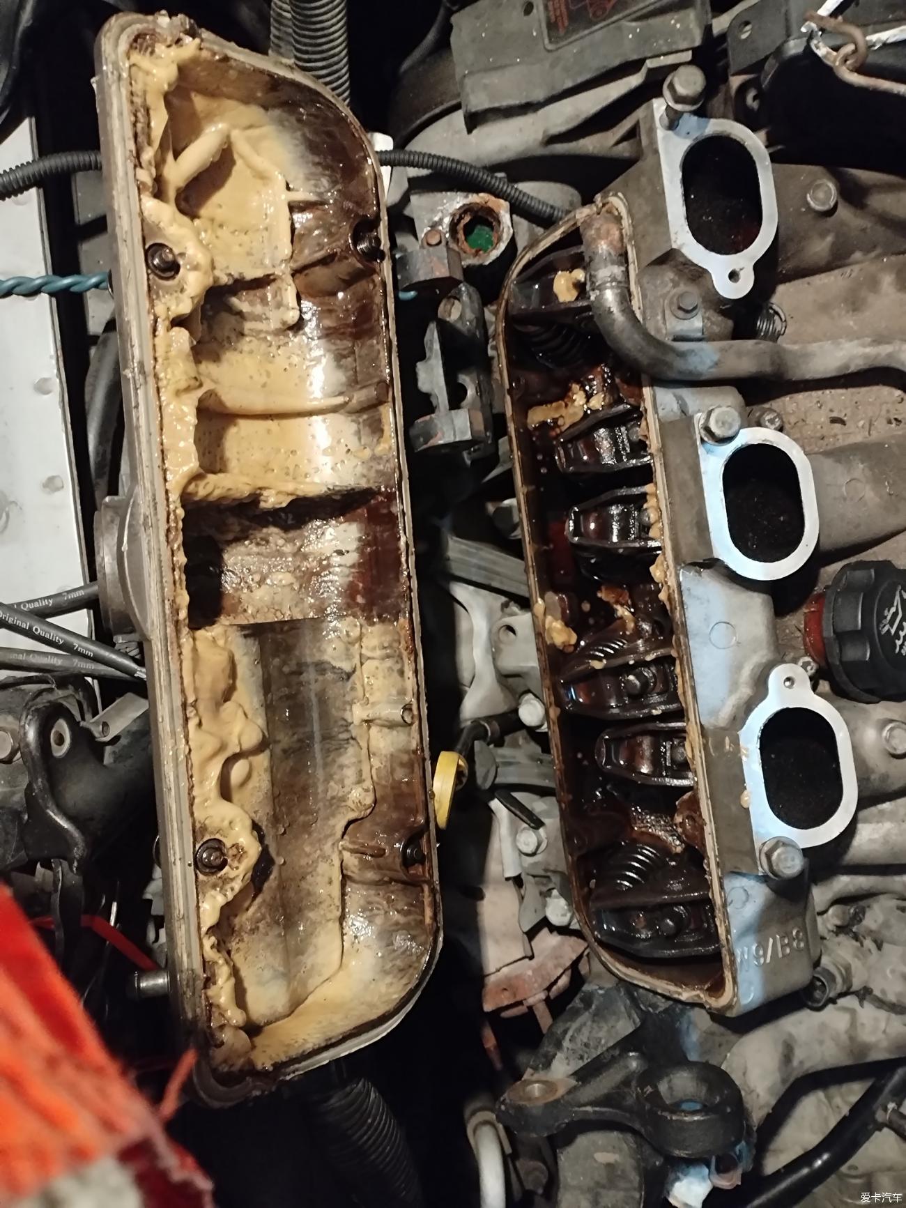

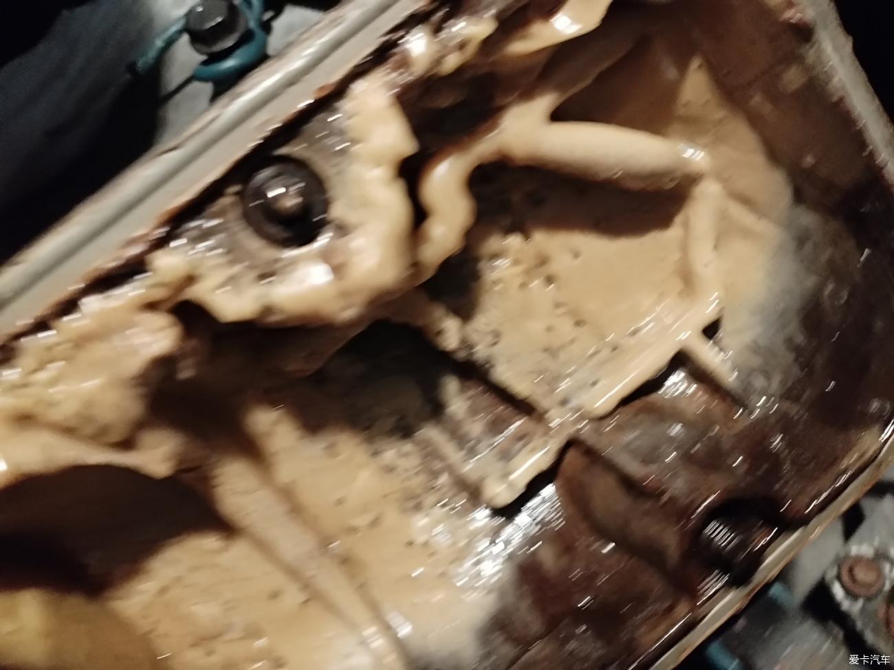

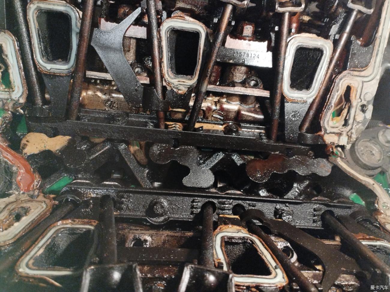

恶心吧,防冻液和机油乳化了,不是一两天的了

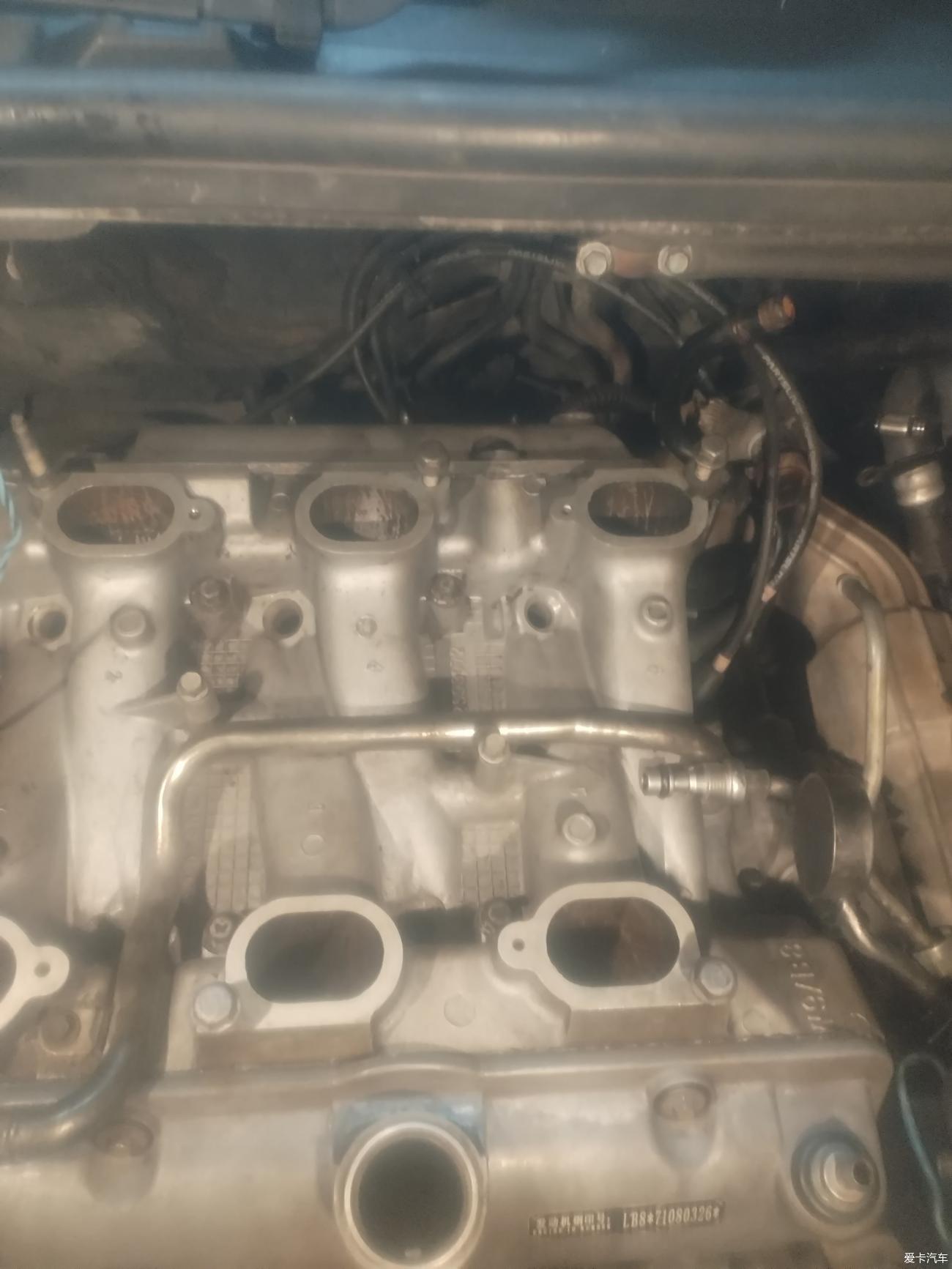

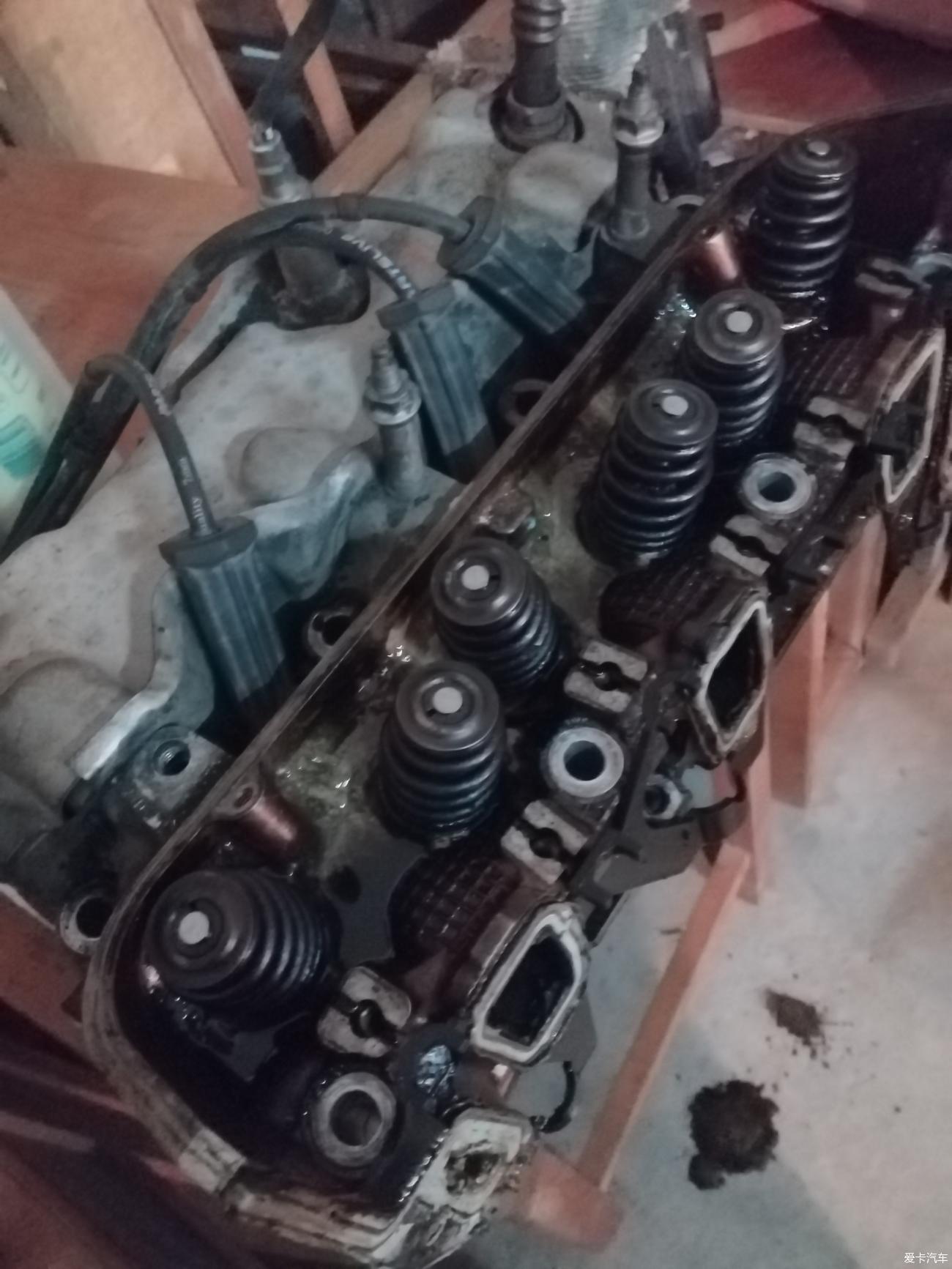

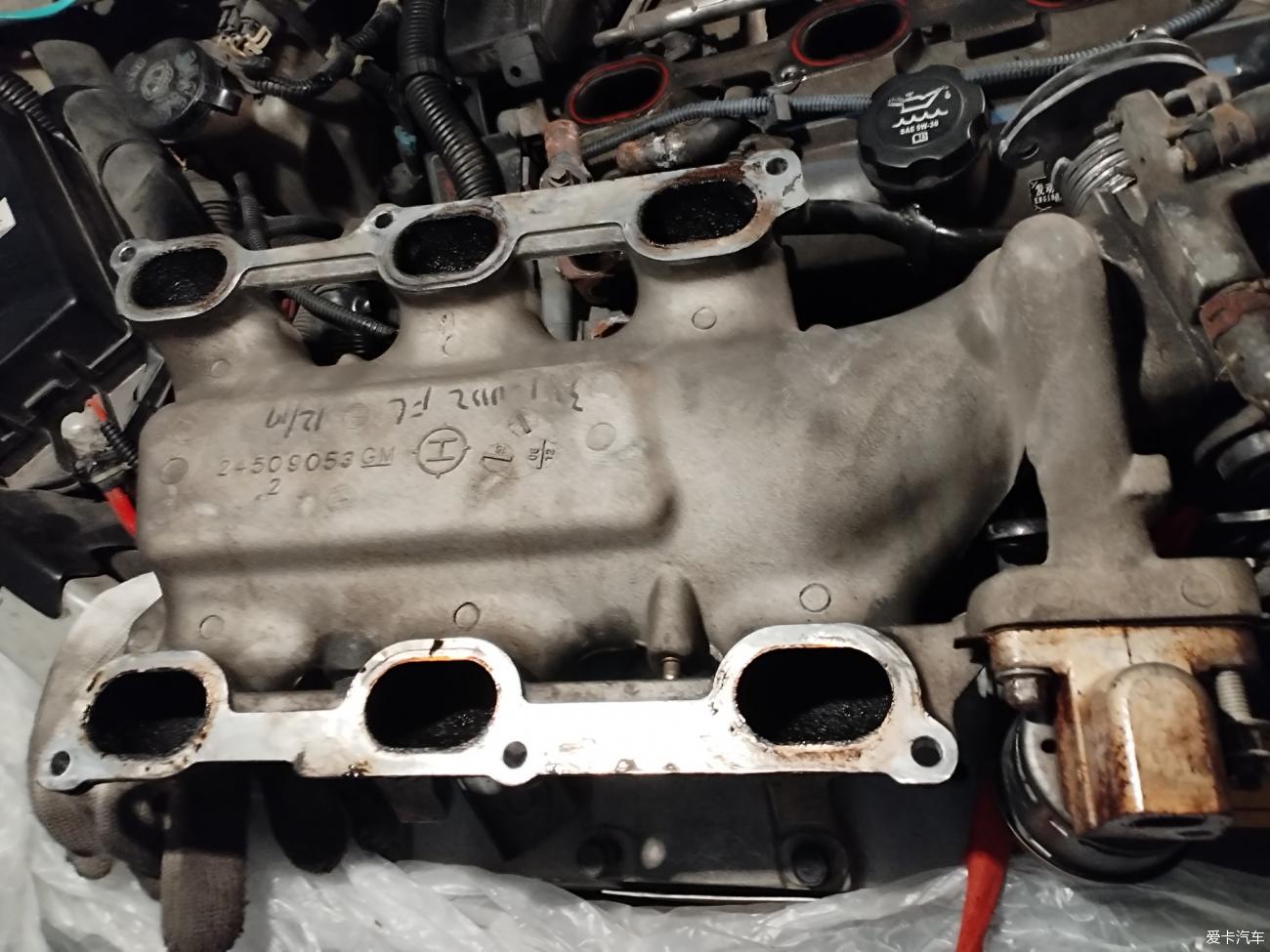

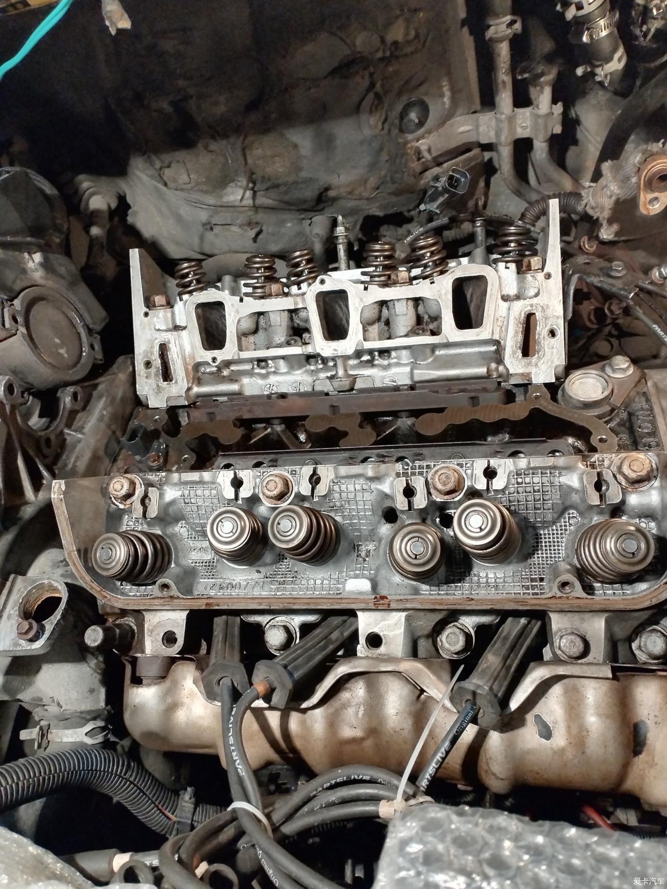

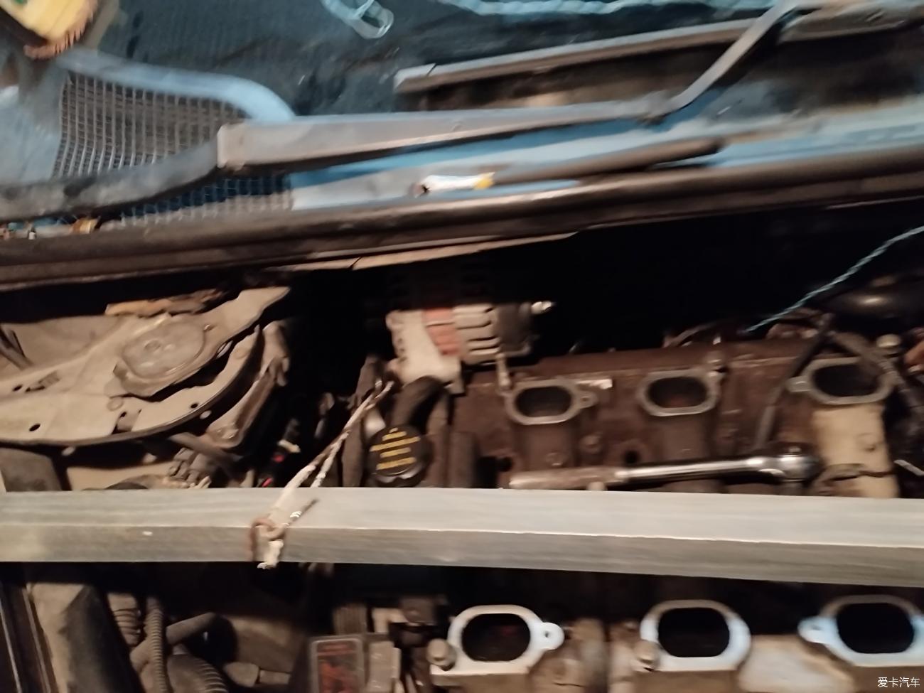

V形缸盖(不知道是不是叫v形缸盖,不管了)揭开了,揭开前要拆助力泵,用点力抬节温器这边(高人指点),
第一次见到

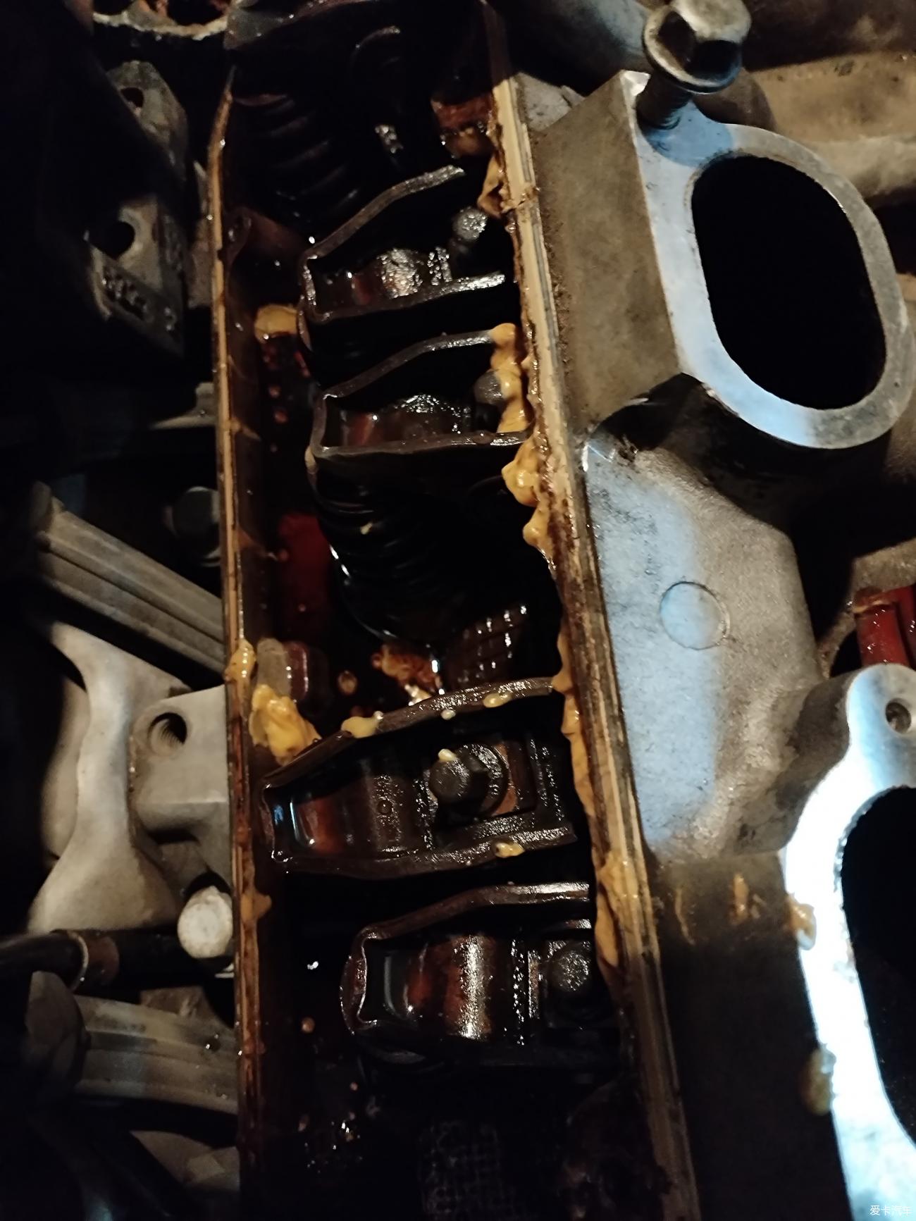

传感器的线完全裸露了

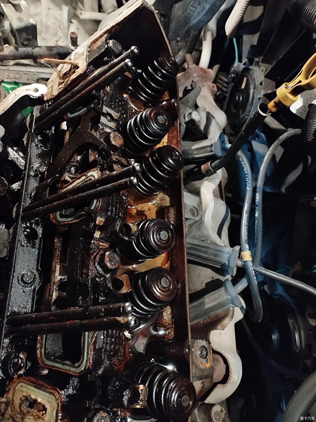

拆开摇臂,准备拆缸头螺丝,顺便把筷子长短顺序拍照保留,备后面装回参照

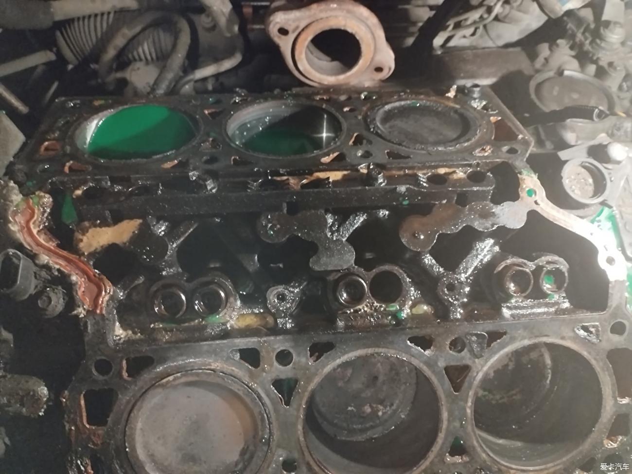

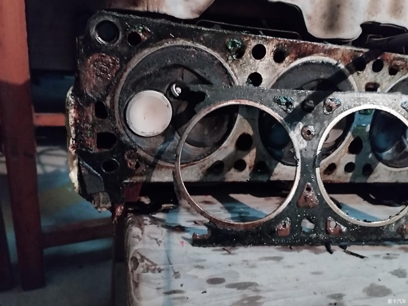

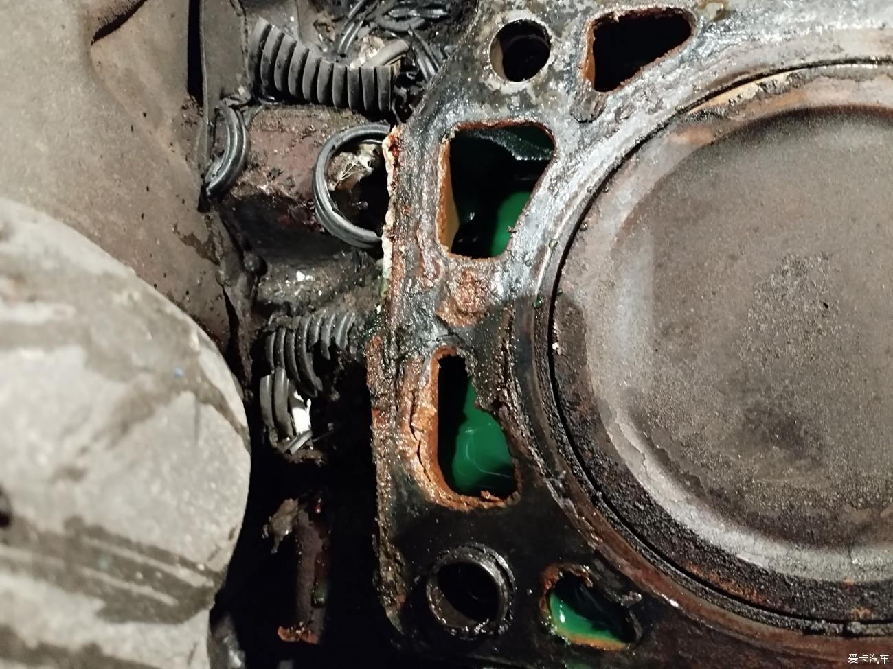

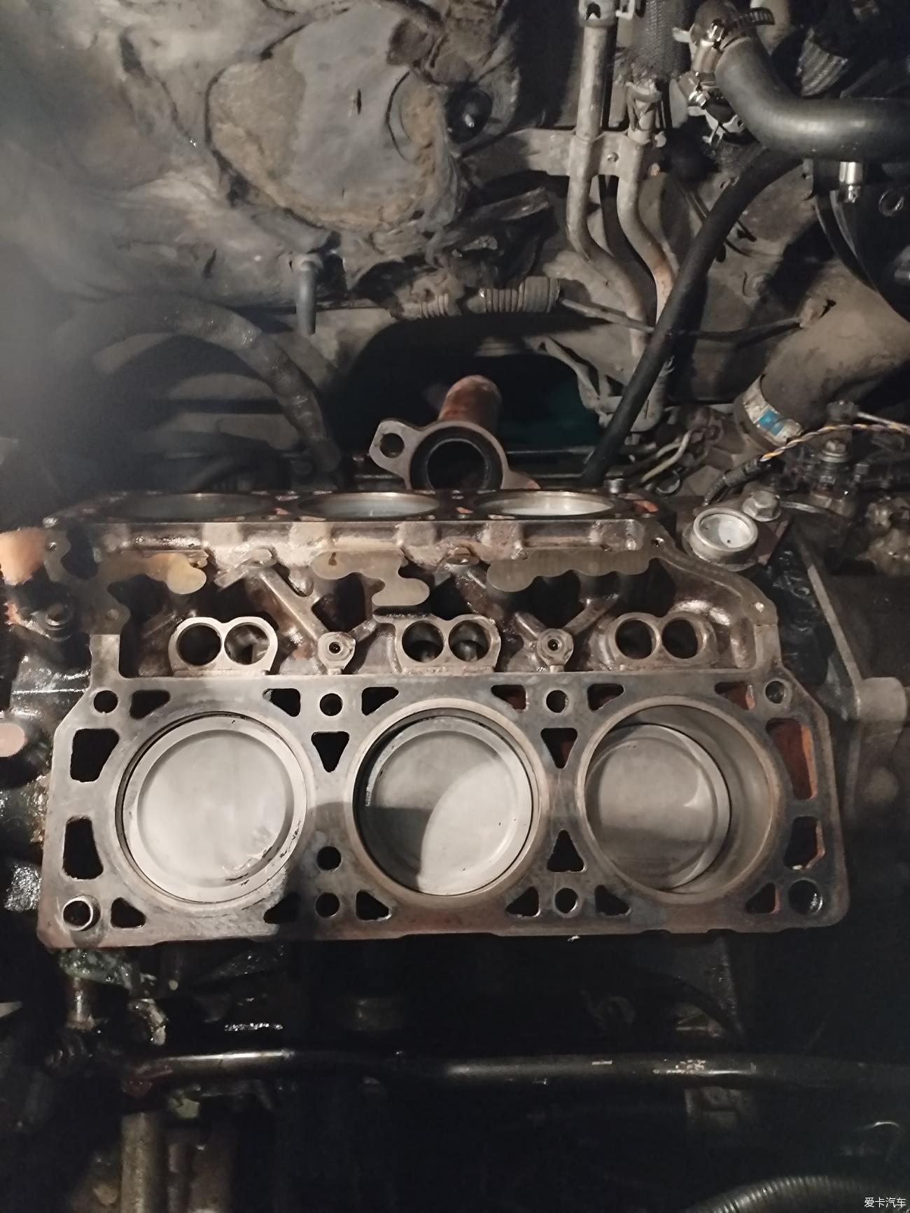

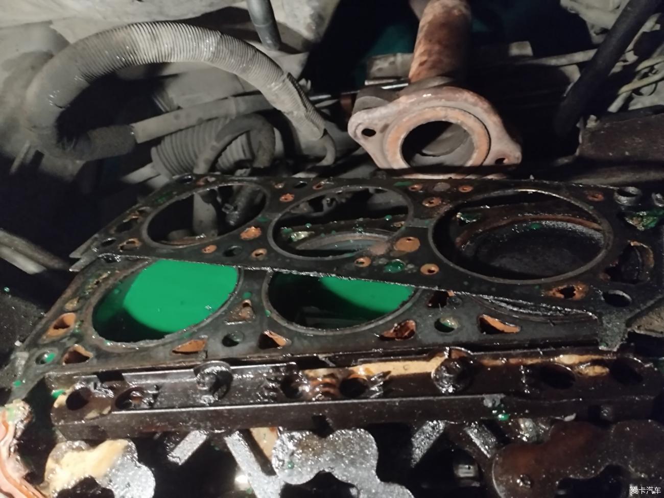

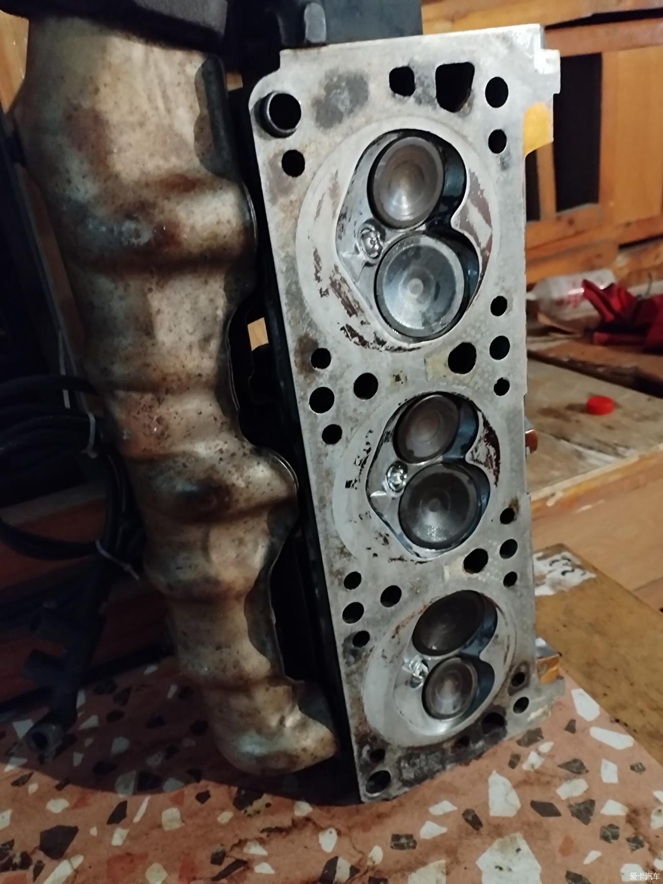

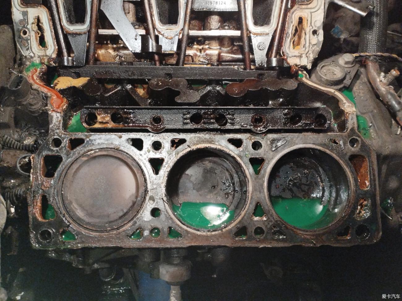

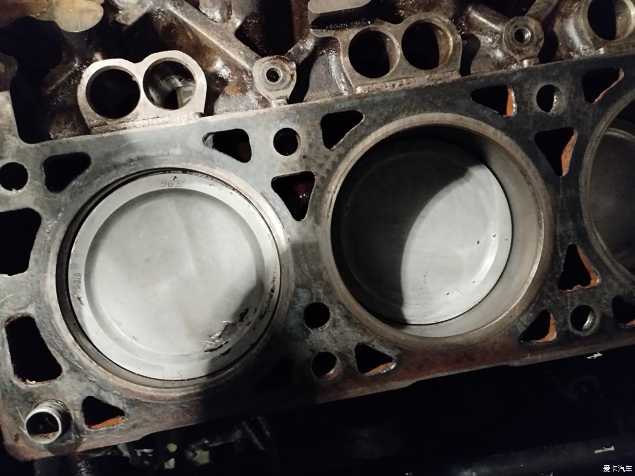

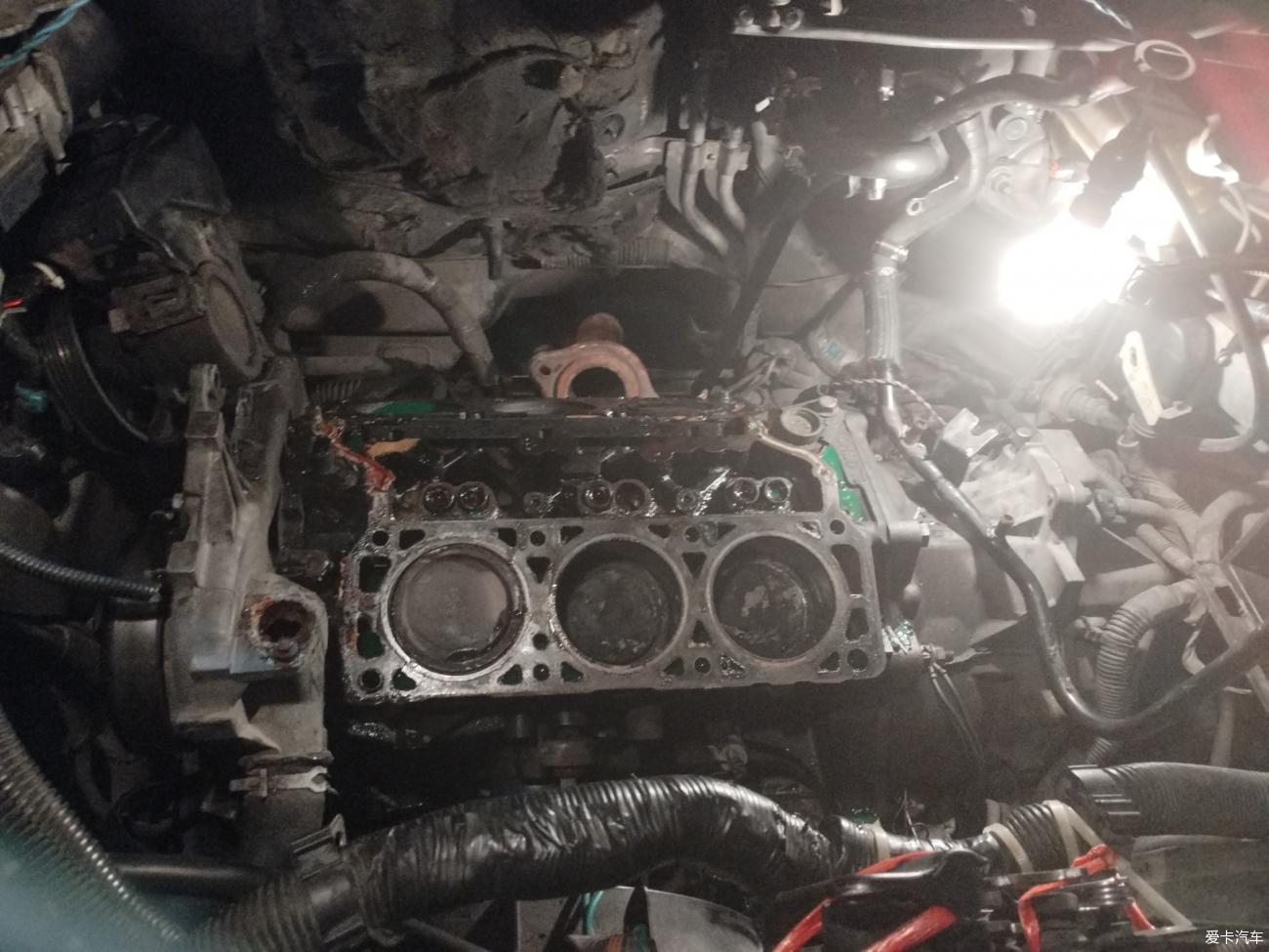

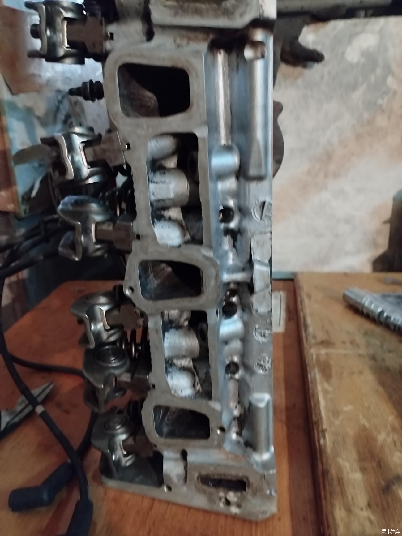

拆掉缸头后请欣赏。
拆掉缸头后请欣赏。
拆掉缸头后请欣赏。
拆掉缸头后请欣赏。

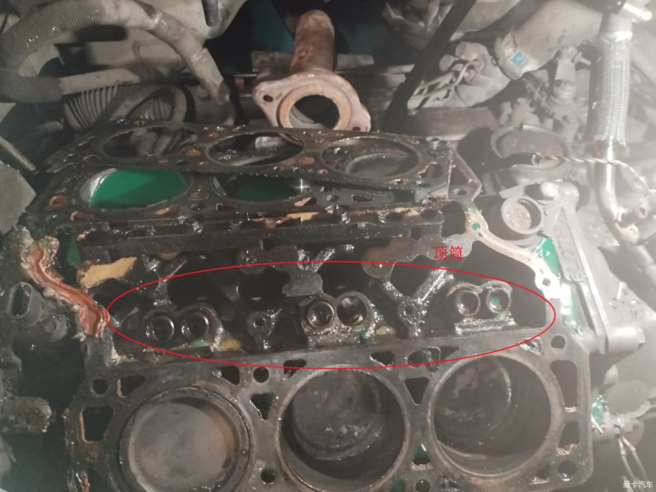

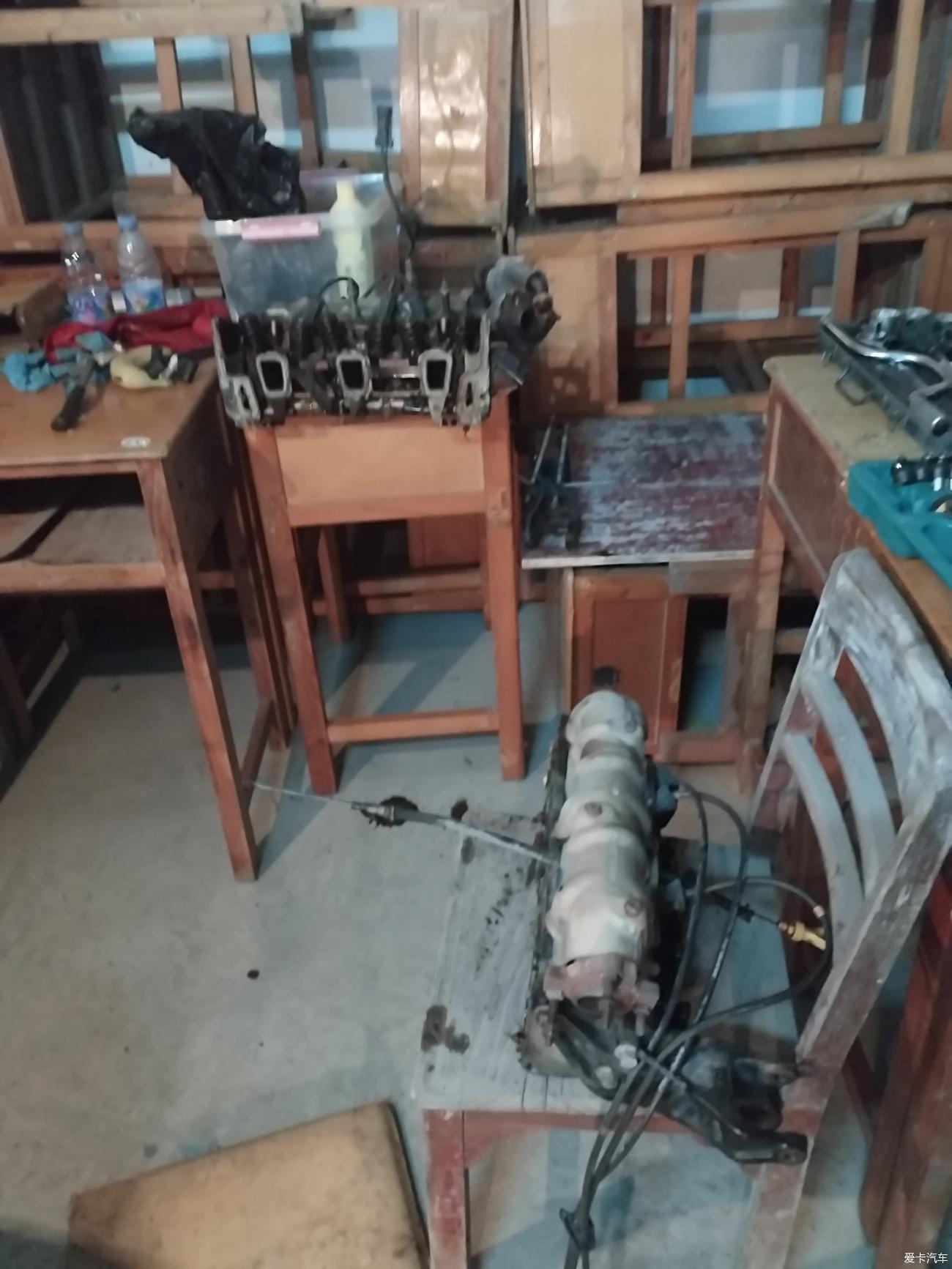

把整个顶筒拆除换新的
拆到这里,基本差不多了,接下来就是一阵疯狂的放油放水,再用机头水不断重复清洗,再用废机油洗几次,但要注意管好自己的手,不要把工具等东西掉进坑里,用刀片刮,用大点的注射器抽,清洗干净,尽量

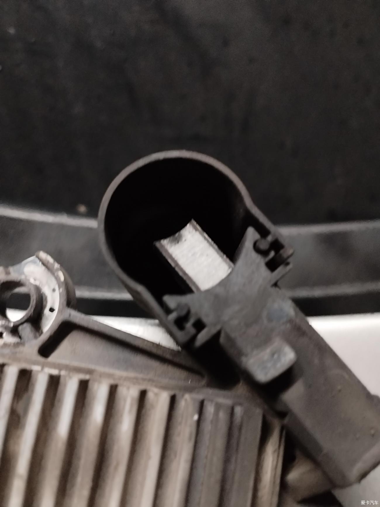

发电机少了2颗螺丝
碳刷很长,前任应该换过碳刷,忘记上那2颗螺丝

清理中
清理中

上缸垫,上缸头
上缸垫,上缸头,按说明书要求扭力扳手按顺系要求上到50,再转90°,心里没底,干脆上到57,再转90°(再螺丝帽上画横线,转成竖线),可惜,经验不足,链接排气管那缸头搞了2次,是因为排气管没有上好,最后发现,排气管最好最后趴车底上。

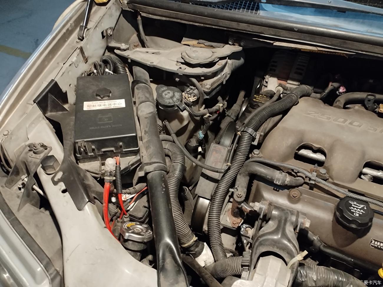

按拆的逆顺系全部复原,万分期待,一次成功?

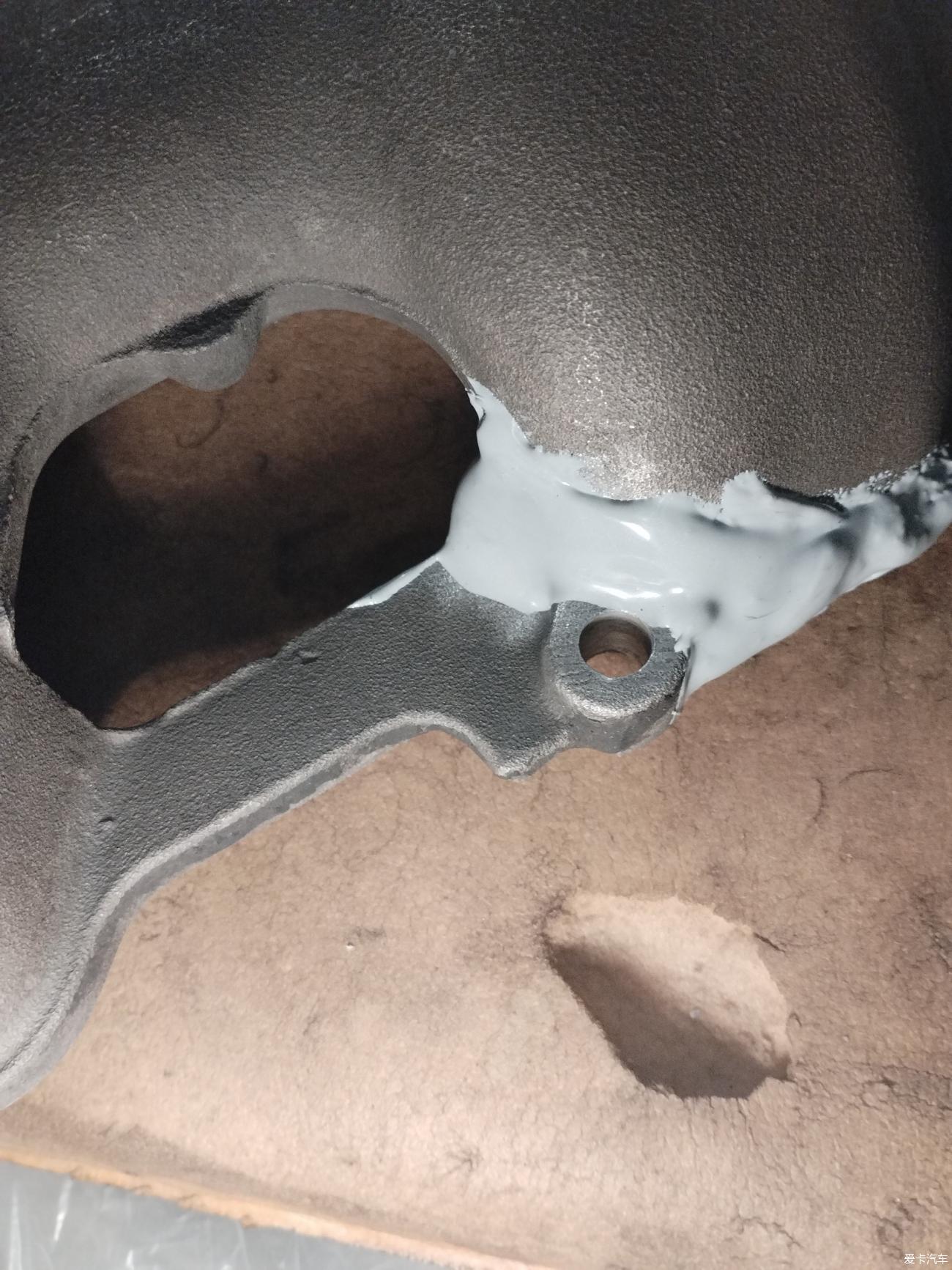

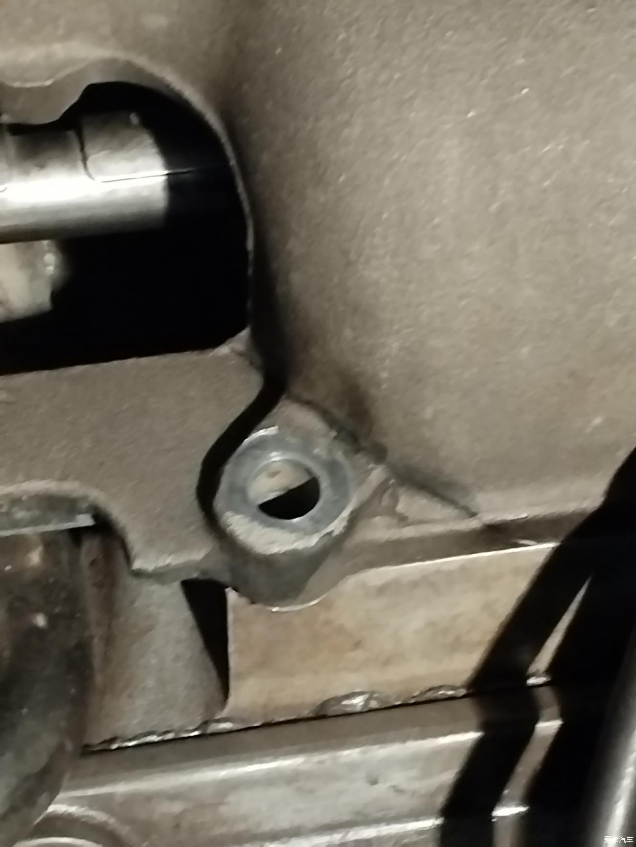

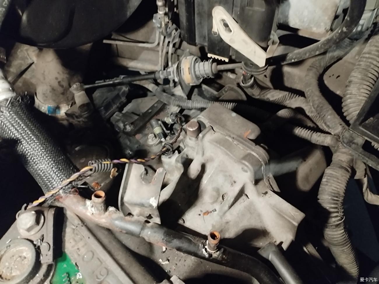

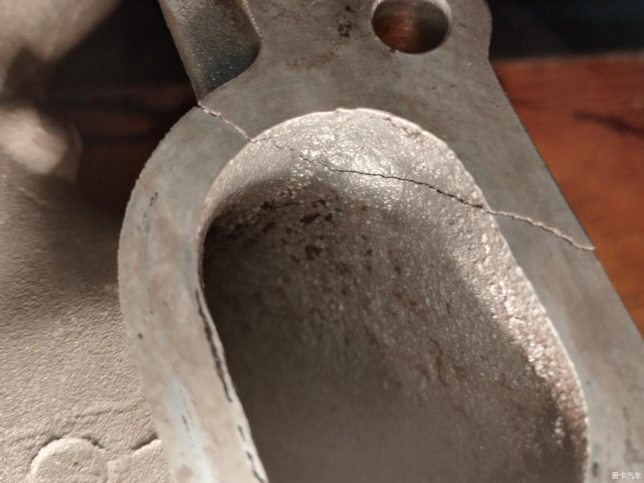

听到这样的声音,很是失望,又再次请教陶大师,指明了方向,重点检查排查乌龟壳整个管道部分,最后皇天不负有心人,请往下看
乌龟壳裂了,再看回拆前照片,旧伤(之前有没有裂到底不知道)
惨,换乌龟壳???
经过考虑,换乌龟壳几乎是不可能完成的事,难买,也不便宜,干脆铸工胶上,耐温300°,陶总说负压,也认可,也只能这样了,搞这里,买胶等几天,拆了好几次,废气阀拆到怕,还是功夫不负有心人,皇天不负有心人,最后基本达到预期效果,
