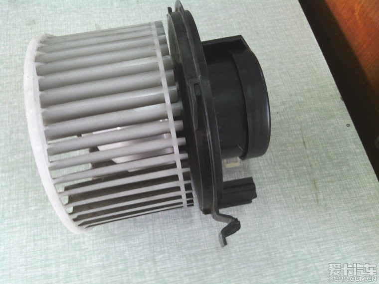

拆出来的风机的样子
感觉不是很脏;

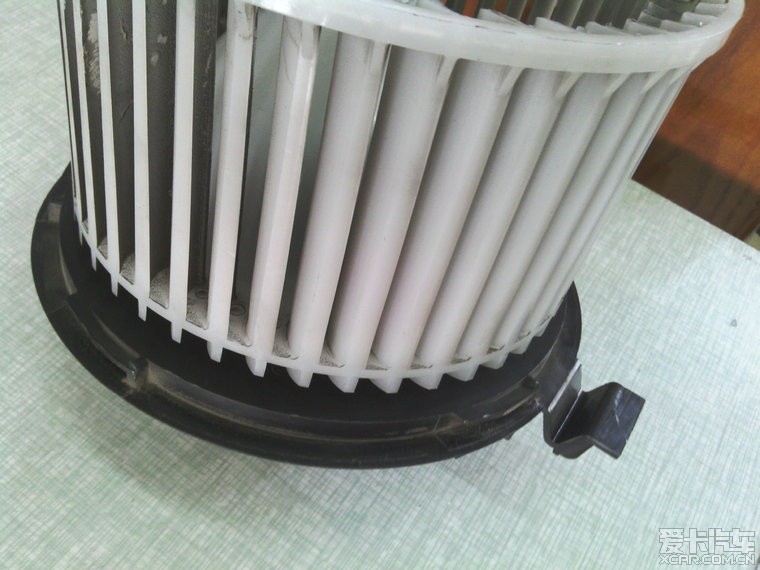

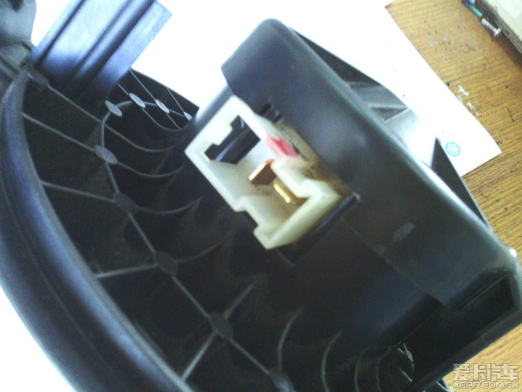

拆风机,是难点,开始也不知道怎么弄,也不知道卡扣在什么地方,只好慢慢摸索,费了不少时间,体会如下:
看图,这个就是所谓的卡扣,其实很容易找到,盲摸到旁边的标记杆就找到卡扣了,压住卡扣轻轻转动就取下风机了;

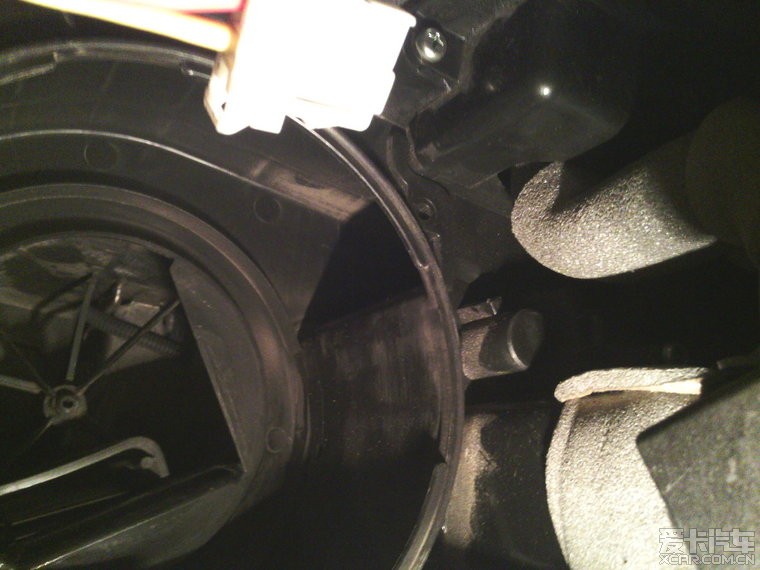

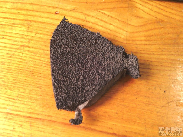

原来
风机异响就是因为有块海面吸进风叶里面造成的:

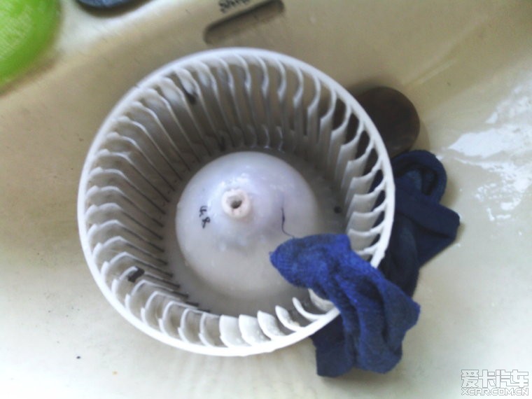

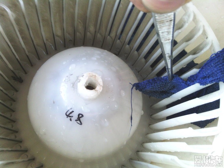

慢慢的清洗干净,

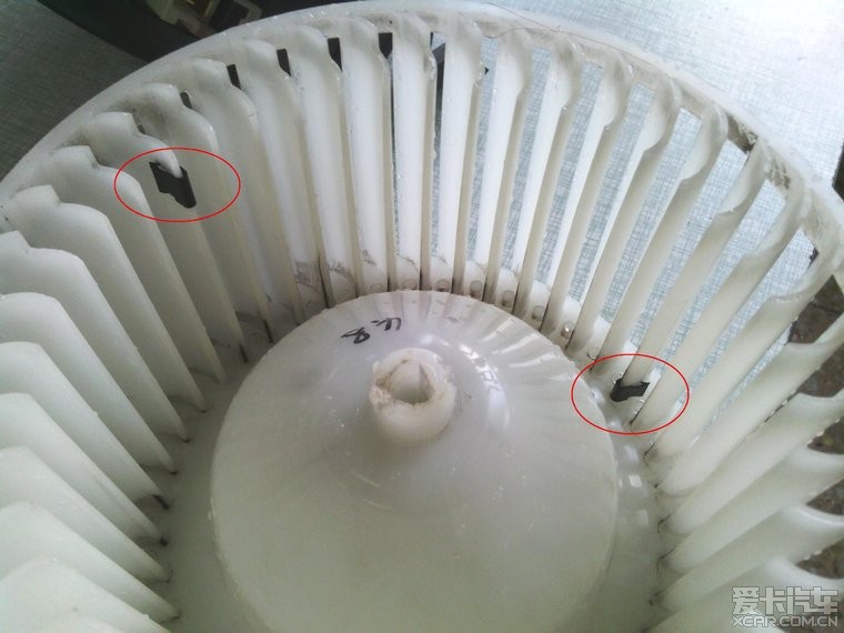

洗得差不多了。发现情况:2个金属夹片,

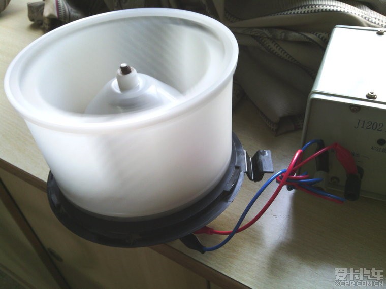

接下来做些小实验:
风机直流电可以正反接,也就是说可以正反转,呵呵,改改也许还可以作为抽风机使用呢。

原帖由 ling3536 于 13-05-30 15:24 发表
金属片是配重吧。。。
我猜是的,让风机叶子运行平衡减少噪音吧。

原帖由 icewen007 于 13-05-31 12:00 发表
当事人来了来了
我和椰人的叶片没有两个金属片也
不过我想我和椰人想说的重点是!!!!
你怎么把叶片拆下来的!!!
我两都拆不下!!那个夹子夹开也拆不下。。
欢迎当事人,非常感谢你!
拆叶片也不难的,那个夹子夹开了以后,用小螺丝刀把那撬松一下,在轻轻敲打转动轴就可以拿下了,不难。

原帖由 gltaiyu 于 13-05-31 13:25 发表
我的只有一个平衡金属片。拆下来装回去就不平衡了,除非按原位置装回去。
我就是担心拆下来装回去不平衡,所以没有拆下来清洗,除非那金属片的位置作好标记,原位装回。

原帖由 布翅鱼 于 13-05-31 11:35 发表
我的在仪表台中间的出风口位置有过异响,呼呼啦啦,过了一段时间又没了,可能是时间长树叶啥的碎了自己出来了
我开始的想法也是和你一样,希望时间长树叶啥的碎了自己出来,如果是树叶这么小的也许可以这样,但我的这么一大块海棉,是不可能碎了自己出来的,但纳闷的是,这么大的一快海面怎么进去的呢?怎么进的去呢?
只是去年冬天到4S免费换过中控面板(起泡),不会是那时有意无意的进去的吧??呵呵,小人之心,说我自己。
