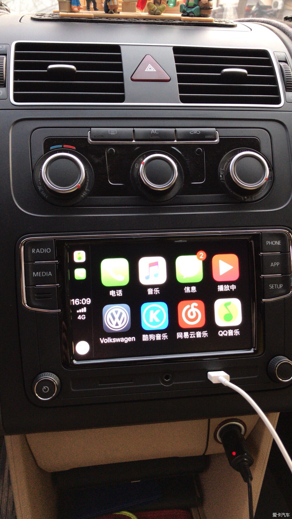

车折腾得少了
洗车都靠天
老收音机音量调节早就要完蛋
之前没下决心搞rcd或rns
转眼几年过去了
mib普及啦
187b有carplay得整一个

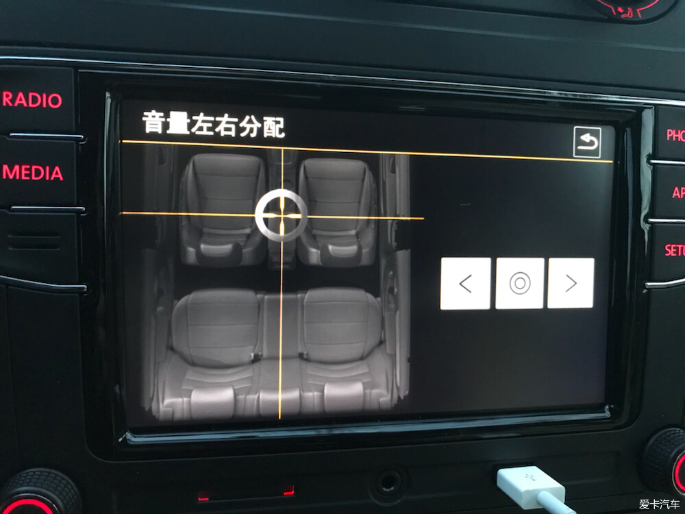

效果如下
一怕飞机
二怕杏仁
三怕集卡
四怕柴头
五怕条子
六怕摄头
七怕路灯

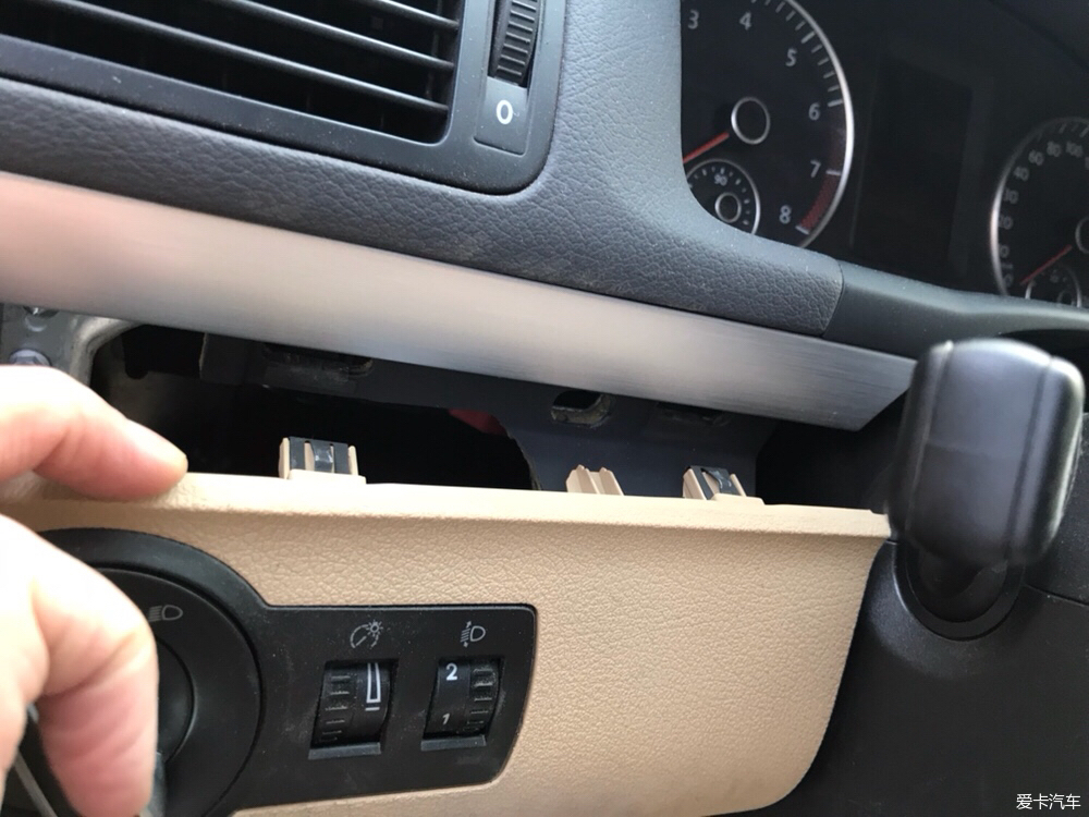

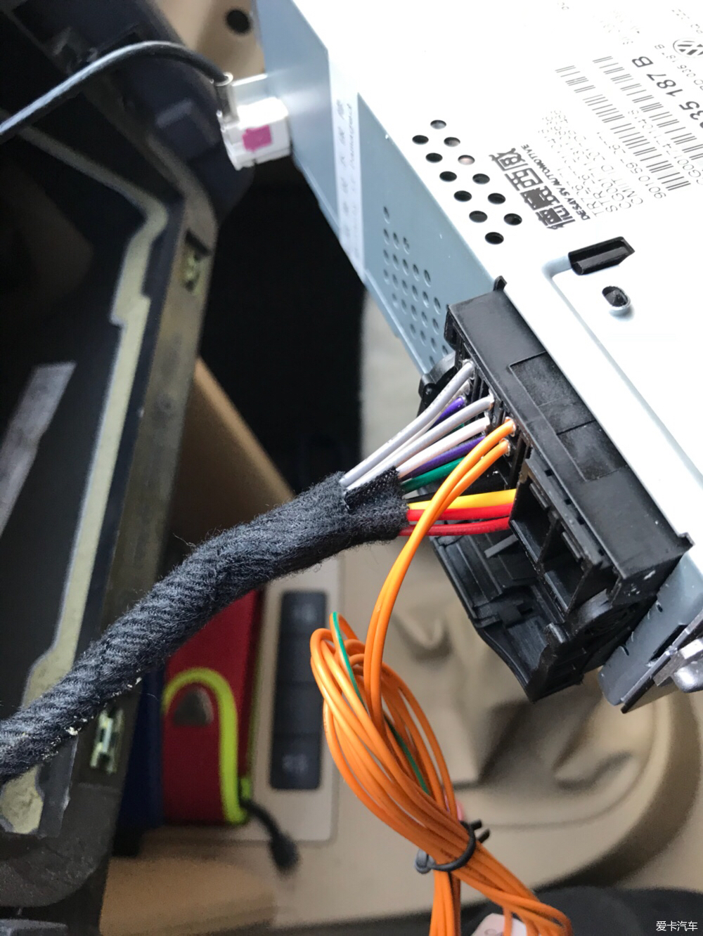

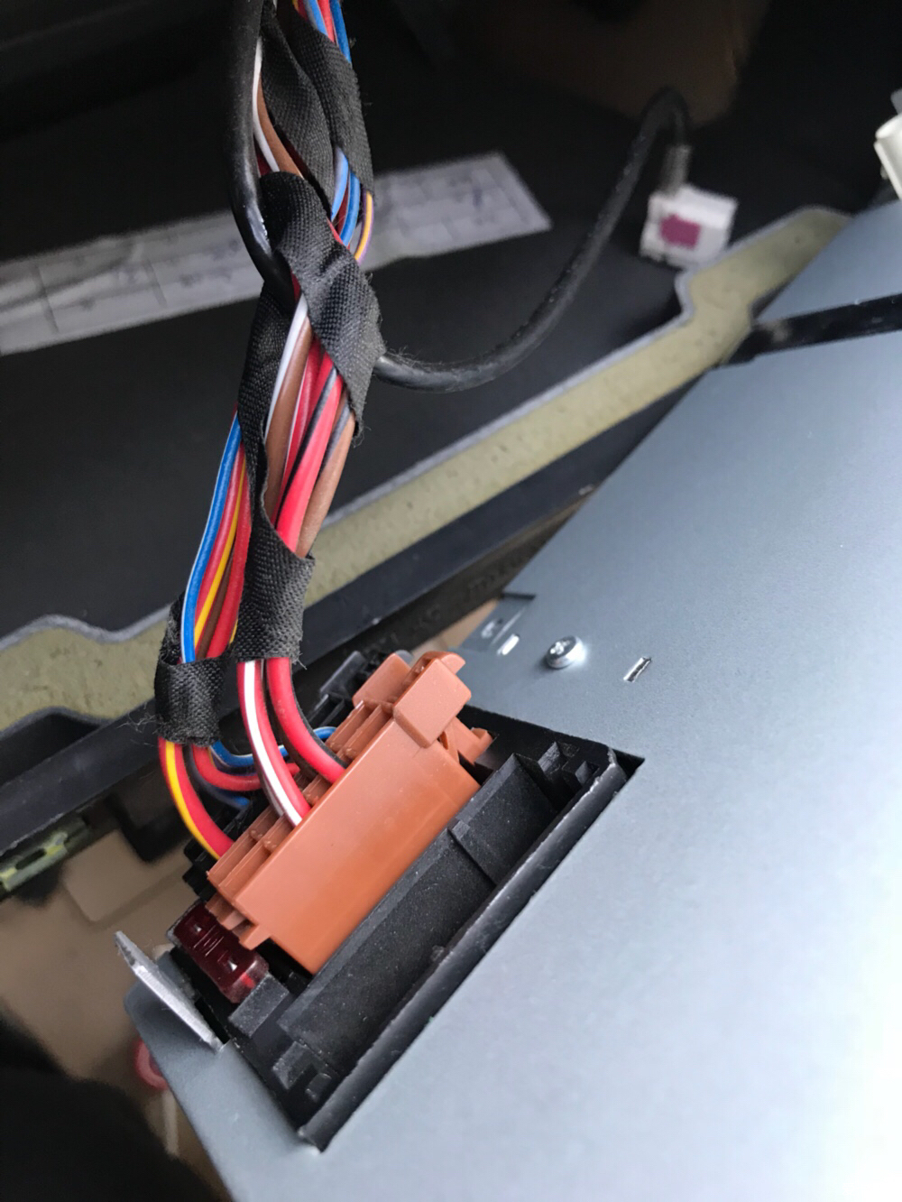

步骤不难
就是最好接上can线这步有点费劲
不接也能凑活用(不能自动断电关机)

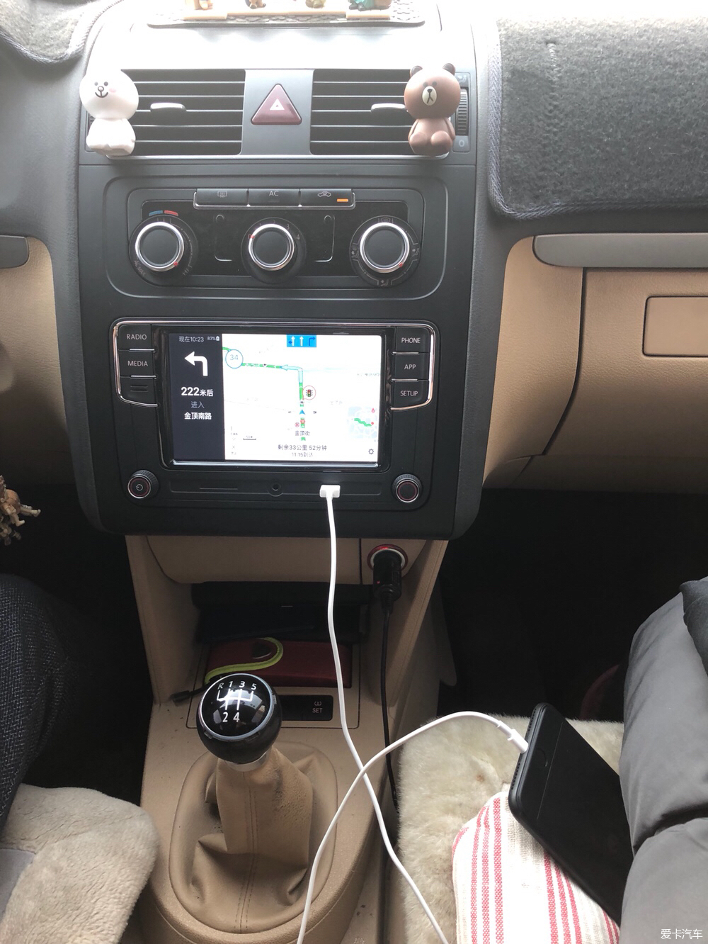

引用 清瑞泽 于 2018-01-06 22:40:06 发表的回复
手机导航的时候仪表有没有同步导航信息啊?
低配仪表。没改。没有那功能

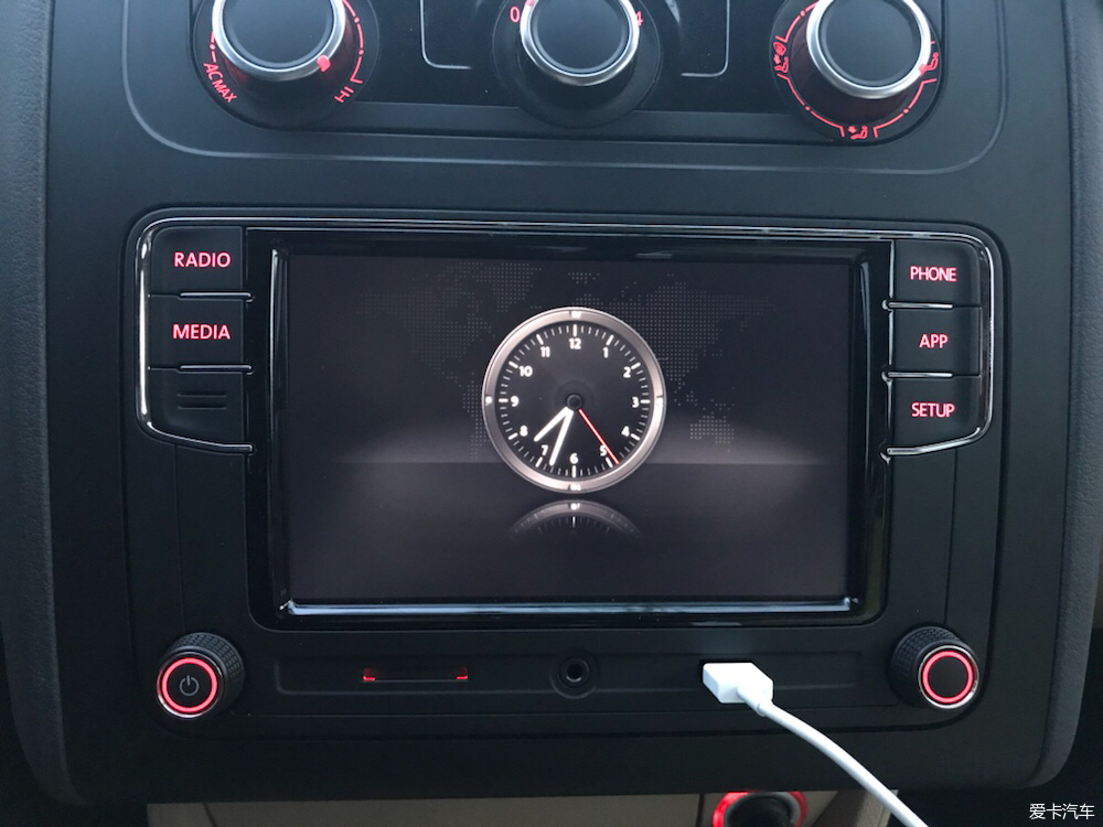

6.5大屏电容触摸清晰度不错
德赛的音质据说比天宝强

进入选项:
carplay-苹果自带地图(高德)
carlife-百度地图

引用 米高扬格列维奇 于 2018-01-12 16:01:00 发表的回复
我的直接插上就行,就是那个音量随速好像没作用。
中低配收音机升级的最好接上can线。你的应该是高配

引用 deiwgah 于 2018-01-12 16:02:43 发表的回复
我的车低配的,只有两个喇叭,然后左右分配的时候只能左右调节,不能前后调节,是不是加了两个后置喇叭就可以前后调节了?
我的后门也没喇叭。推荐前置换个要不只有高音单元。我换的是脸红的

这导航app更新就是爽
还有路况信息
