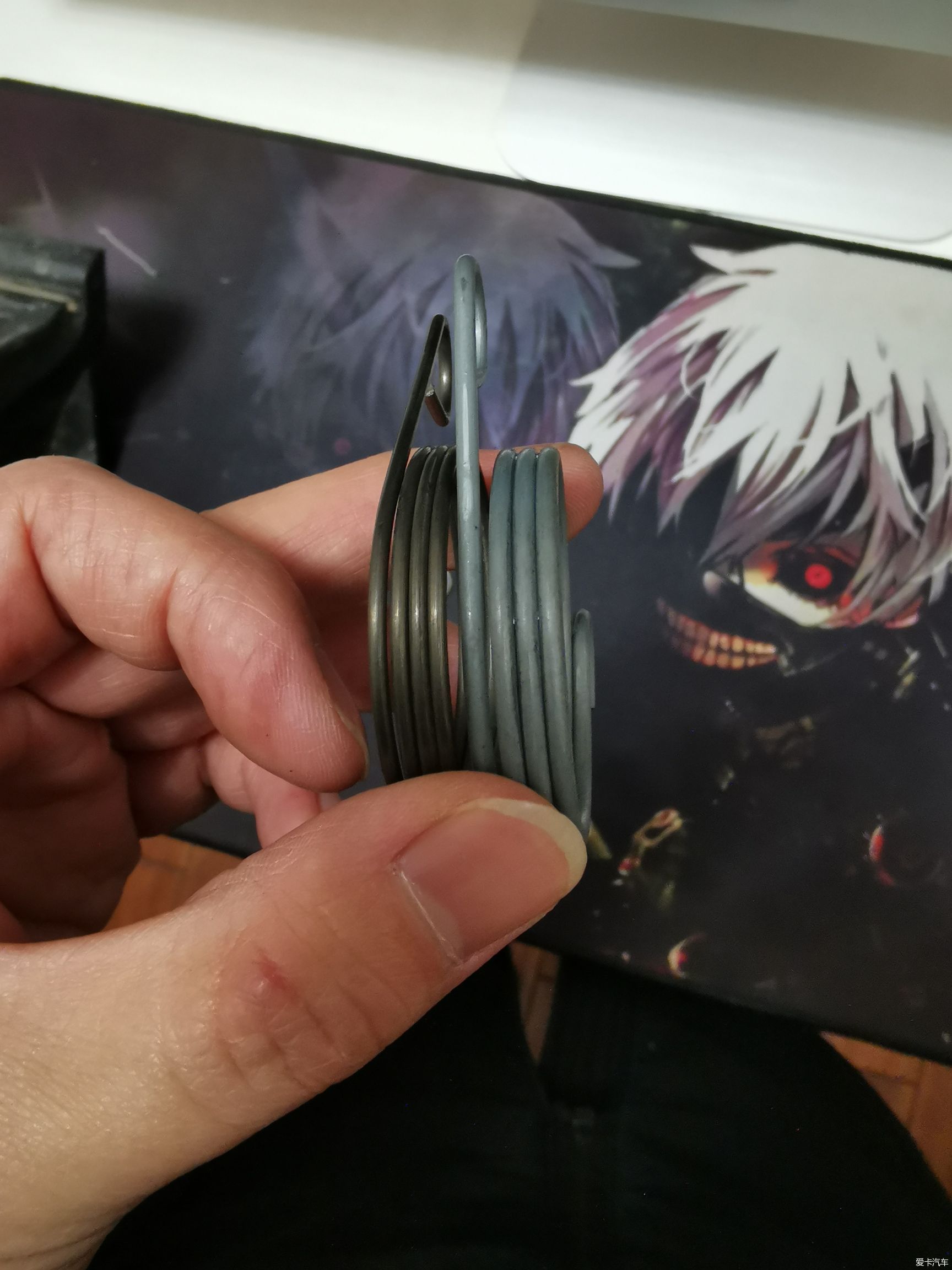

踏板内部图,上下两根弹簧

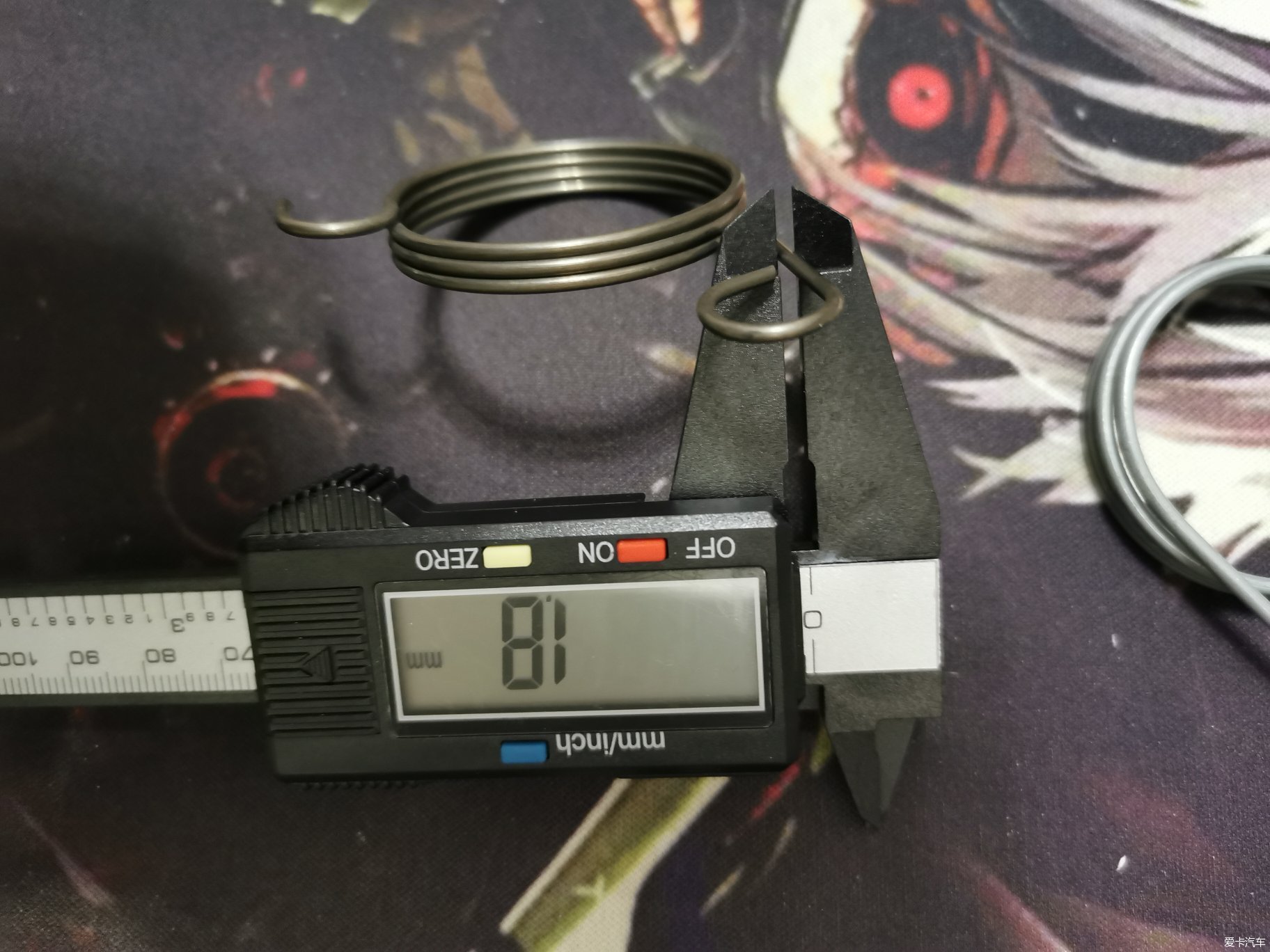

原车弹簧2.1mm粗
订做1.8mm弹簧
对比图

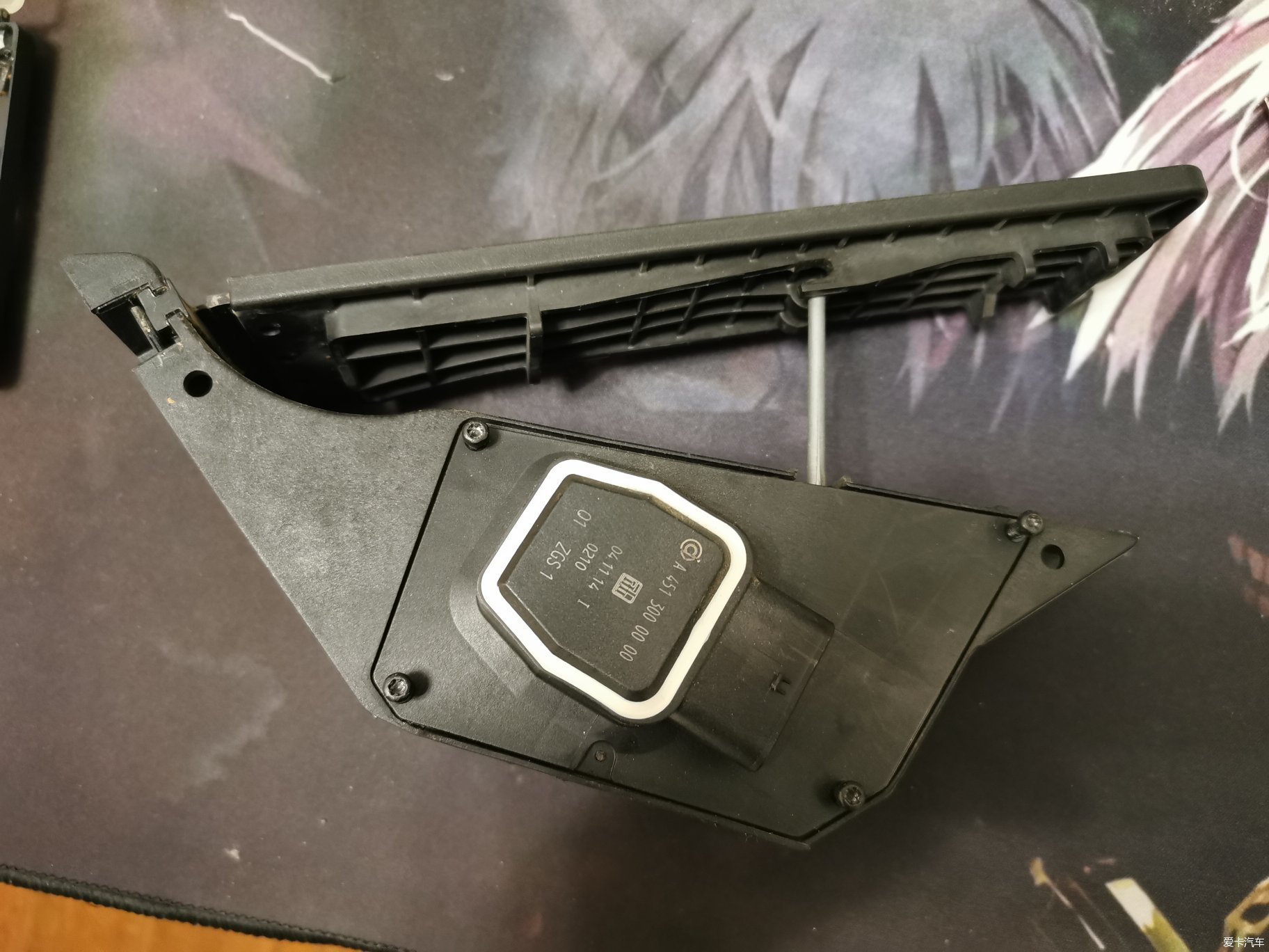

拆了这四个镙丝就能打开

每个人感觉都不一样,我只换了一根,换两根就太轻了
