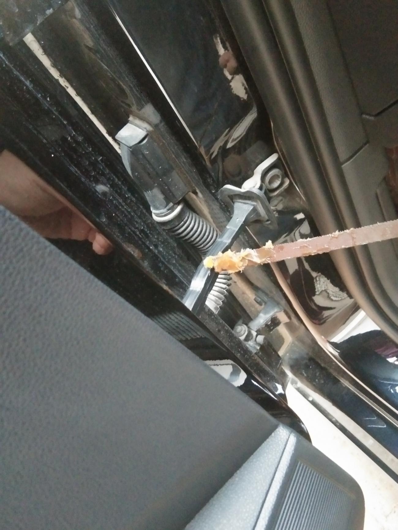

    车门是开车时,第一步也是开的最频繁的,从买车到现在半年之久,最近感觉开车门稍稍有点响动,也没有买车时开门那么如爽了。于是决定咨询一下店里,店里客服说是不是该上油了。让我开车过去上上油,于是我开车门一看,车门黄油是挺少的,看来是该上油了,这疫情期间没有什么大问题,最好不去添乱。自己能解决的最好自己解决一下。于是决定自己动手给爱车车门上油,先是打开车门了解一下那个位置该上油,使用什么工具合适。

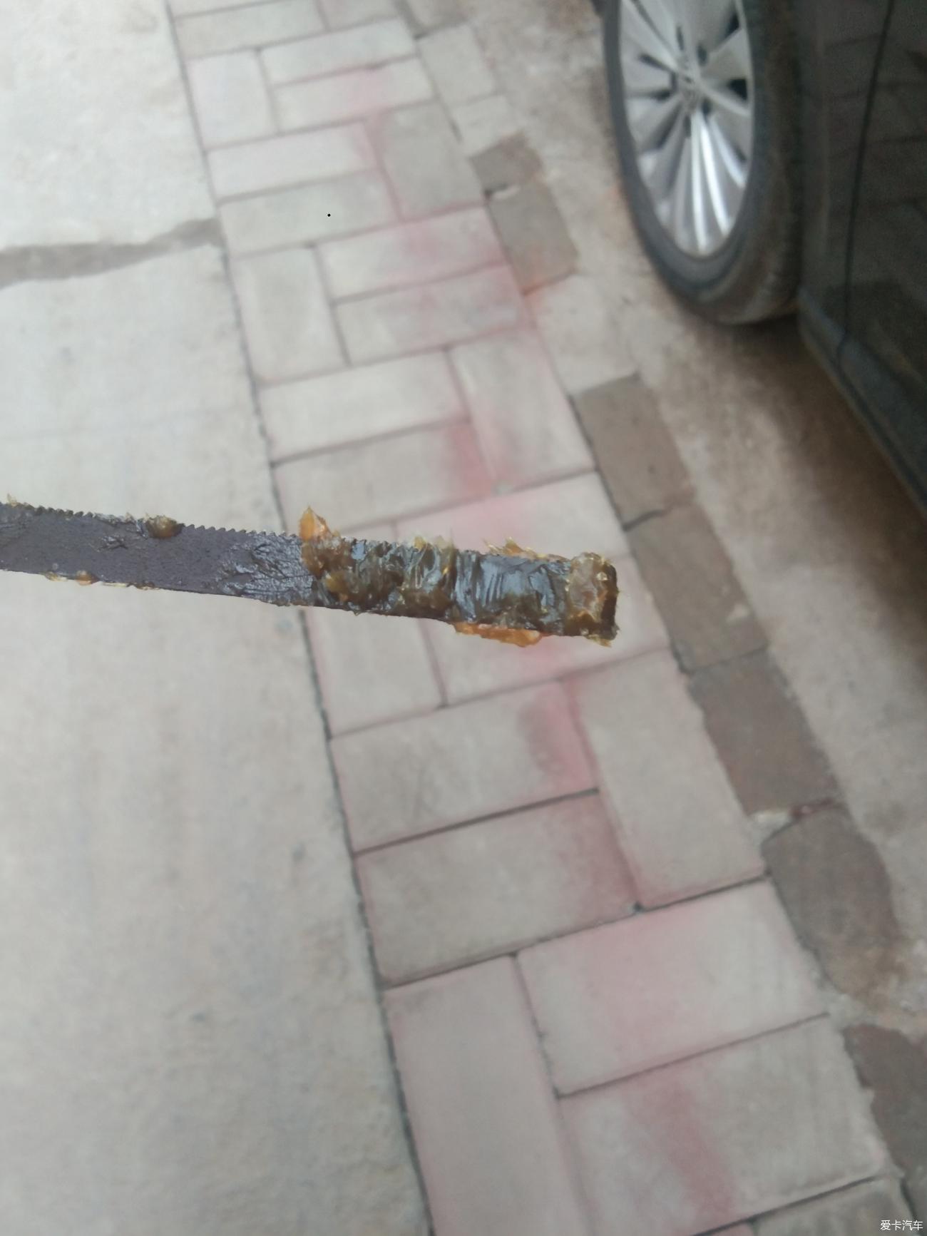

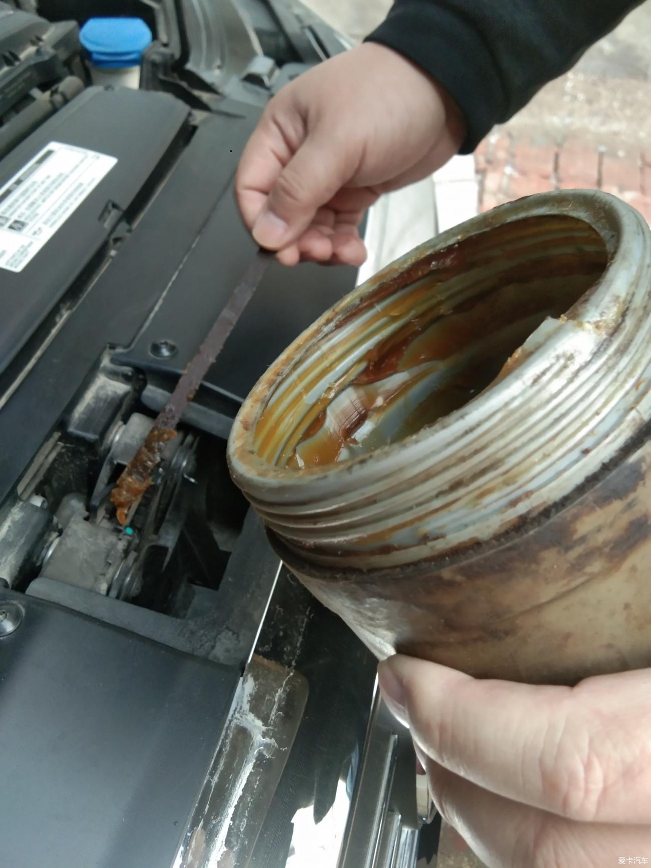

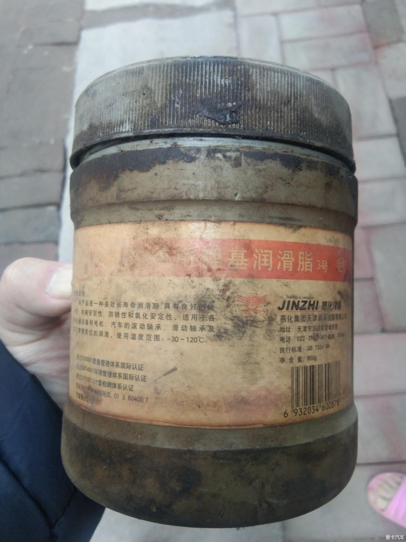

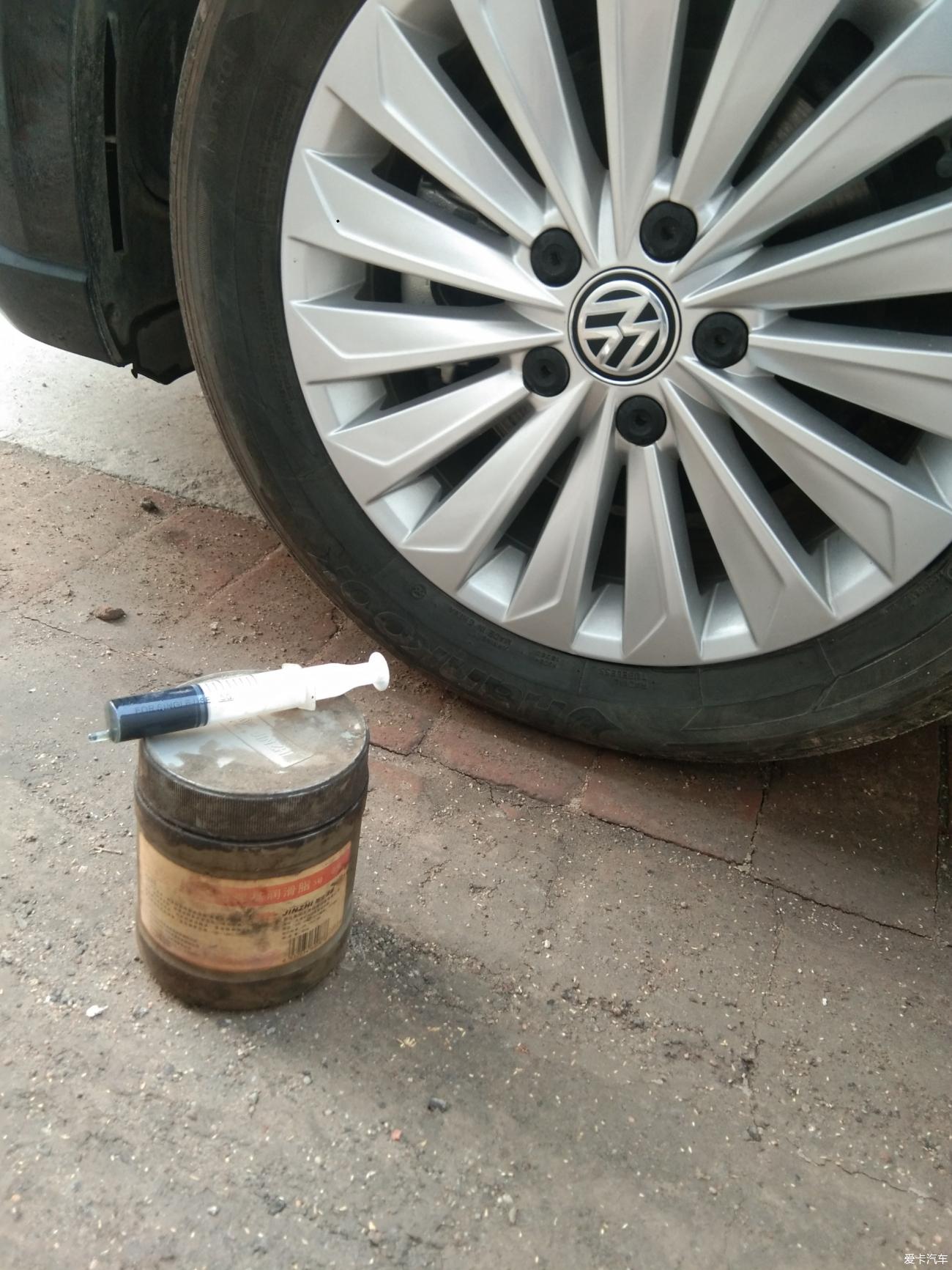

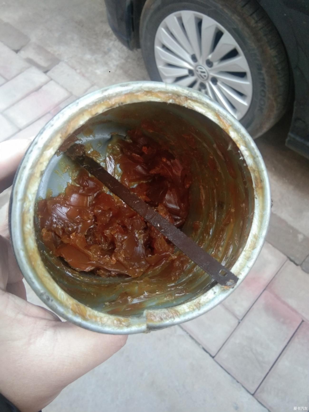

了解完以后就是准备需要的用品,正好都是家里有的,黄油,废锯条,废针管,机油。

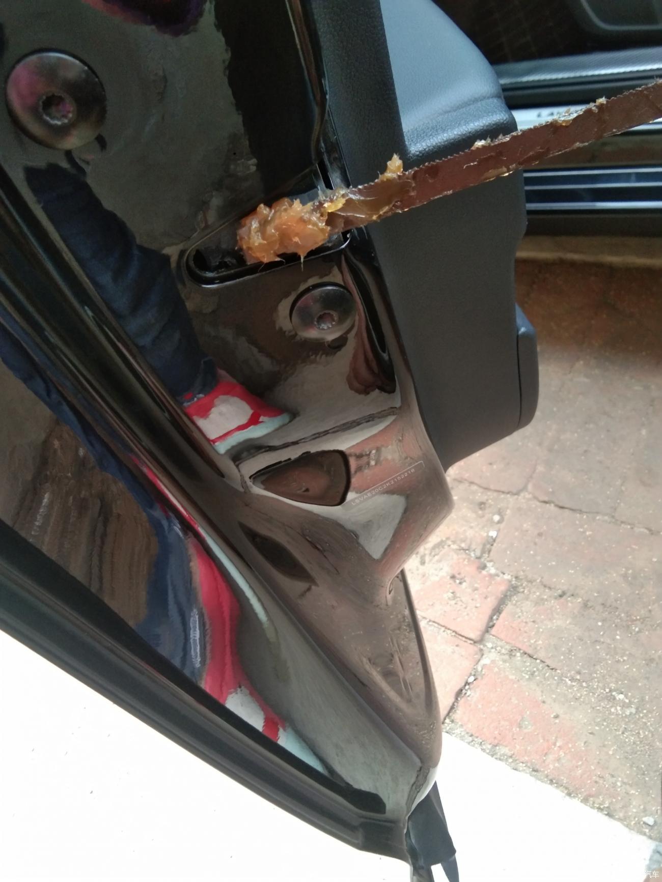

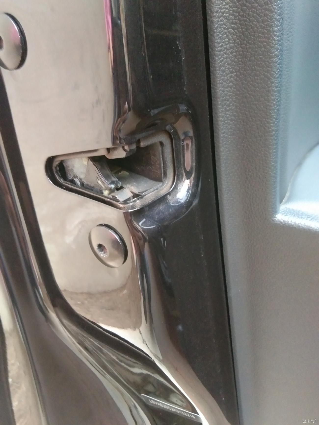

工具准备完就是开始上油,先给爱车门锁上黄油。

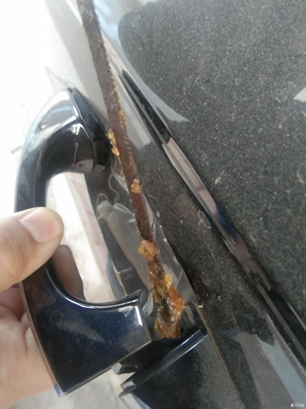

门锁上完黄油,就是给爱车门拉成上黄油。

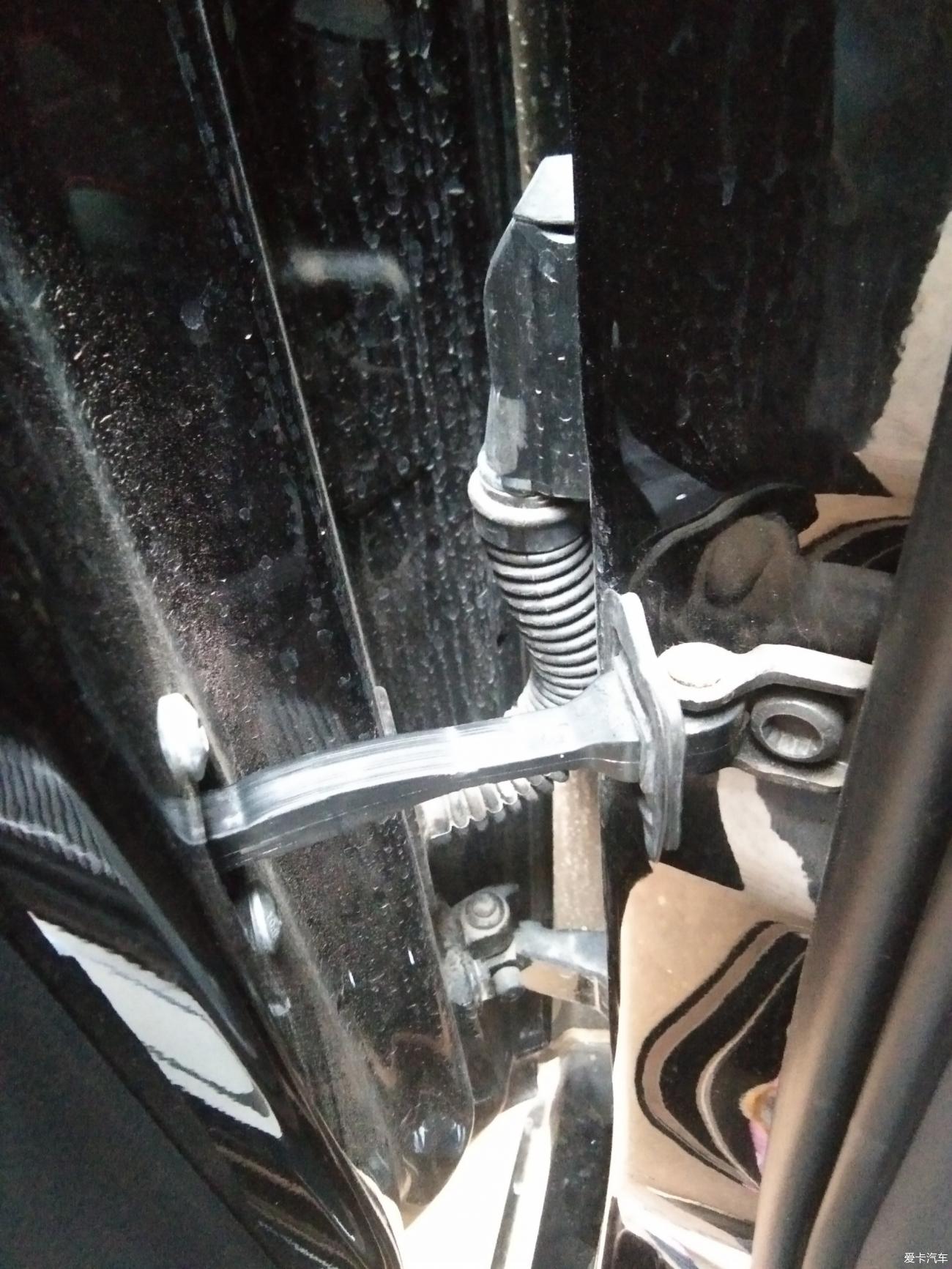

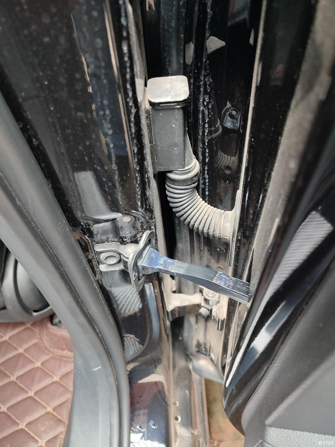

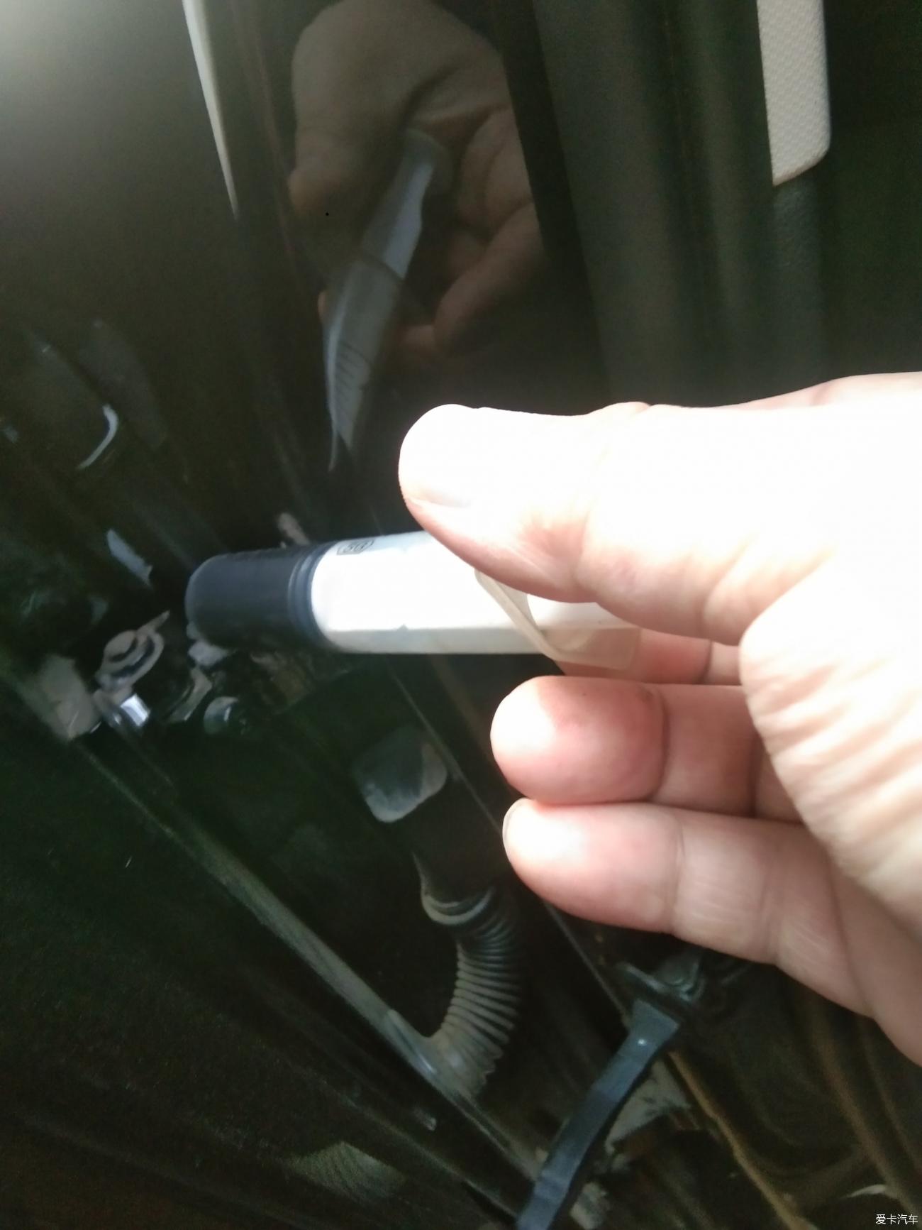

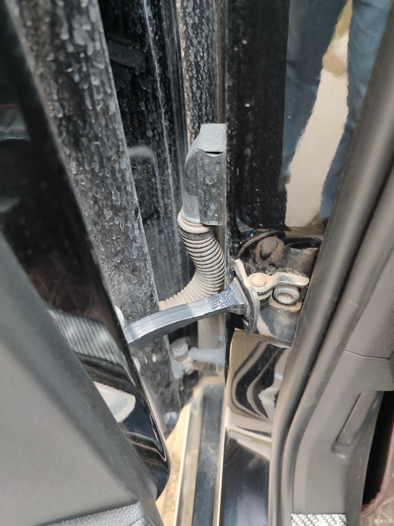

门拉成上完油,就是给爱车车门转轴上机油。

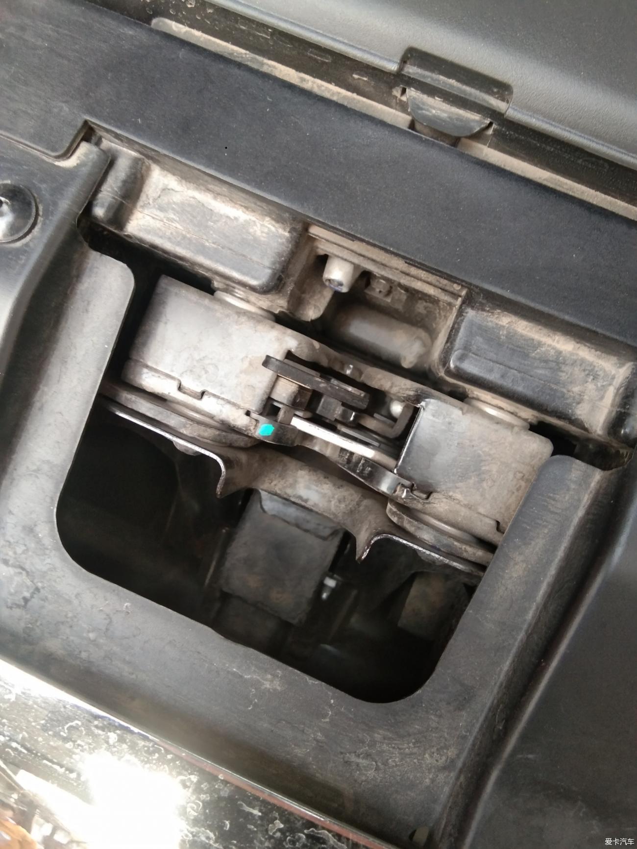

车门上完油以后,一想前机盖锁也该上上油,于是决定给前机盖锁上黄油。

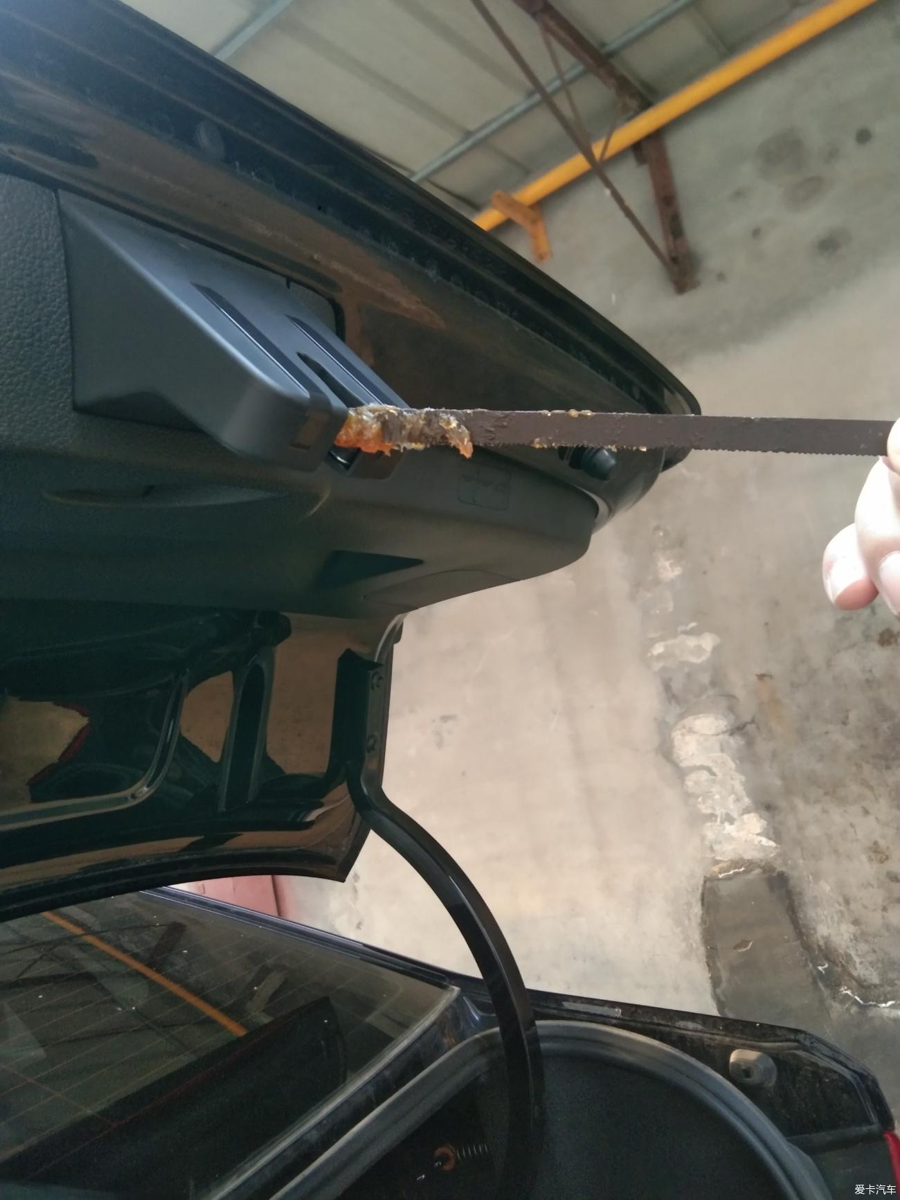

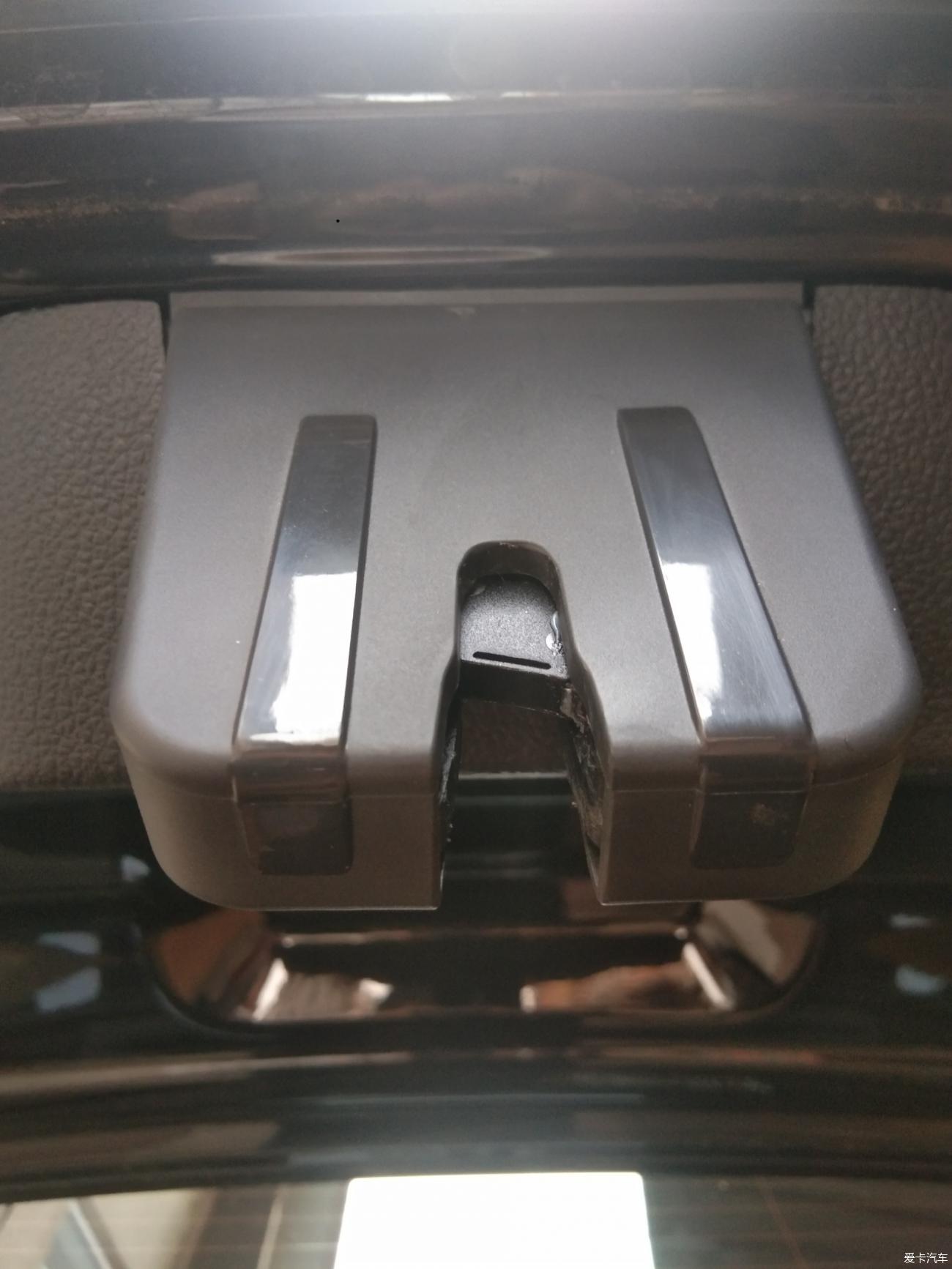

前机盖锁上完油,不能忘了后备箱锁,于是决定后备箱锁上黄油。
上完油以后一开车门,门把手还有点异响,于是决定上点黄油。
上完油,油液充分渗透,还是很不错的。
经常开关门最容易脏,上完油开关门确实好了许多,俗话说没有白干的活,就怕你不干。通过这次上油我觉得,上油的时候上均匀。这样开关门的时候不容易,把黄油甩到门上,要是甩到门上会很难擦掉。做个小小提醒,希望车友们能多多支持。
