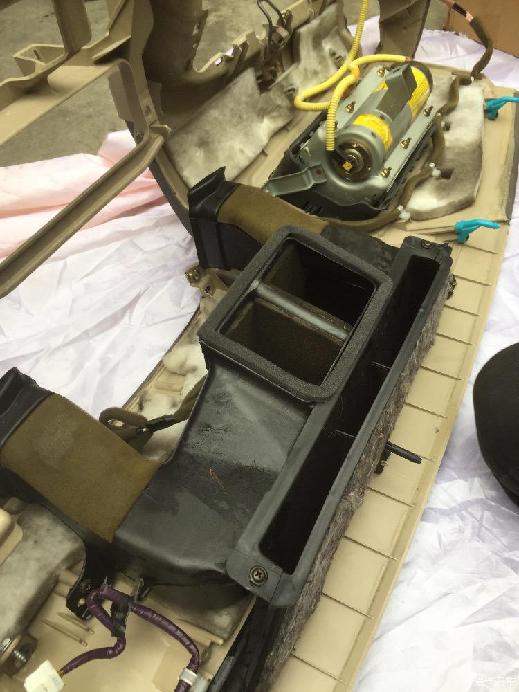

洗完了,线路的每个插头需要专用清洗剂清洗,不要有水份
这个空调格牛逼了,一直有保养的车咋会这样呢?小工偷懒?
