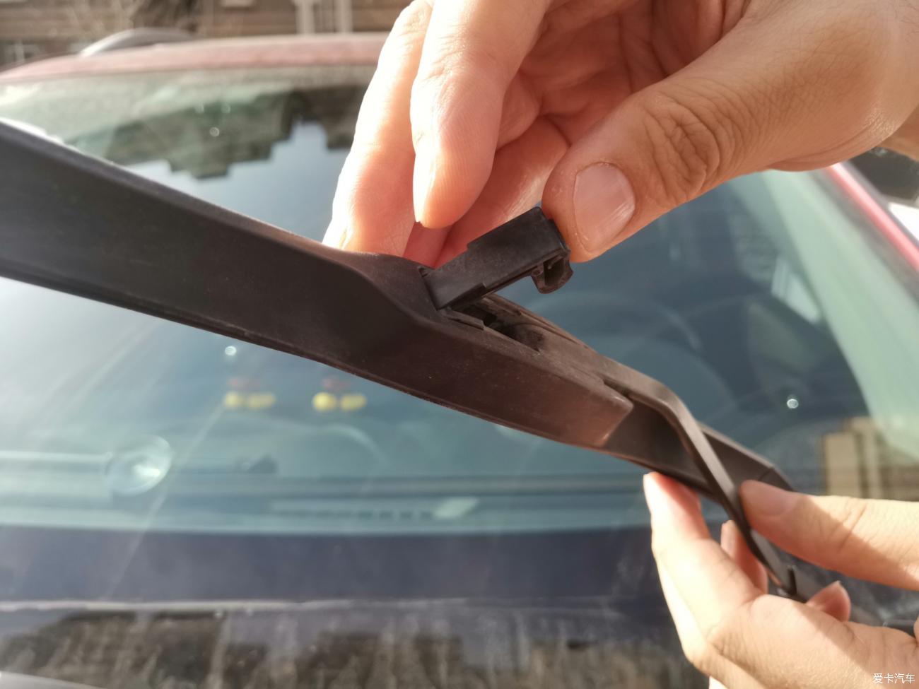

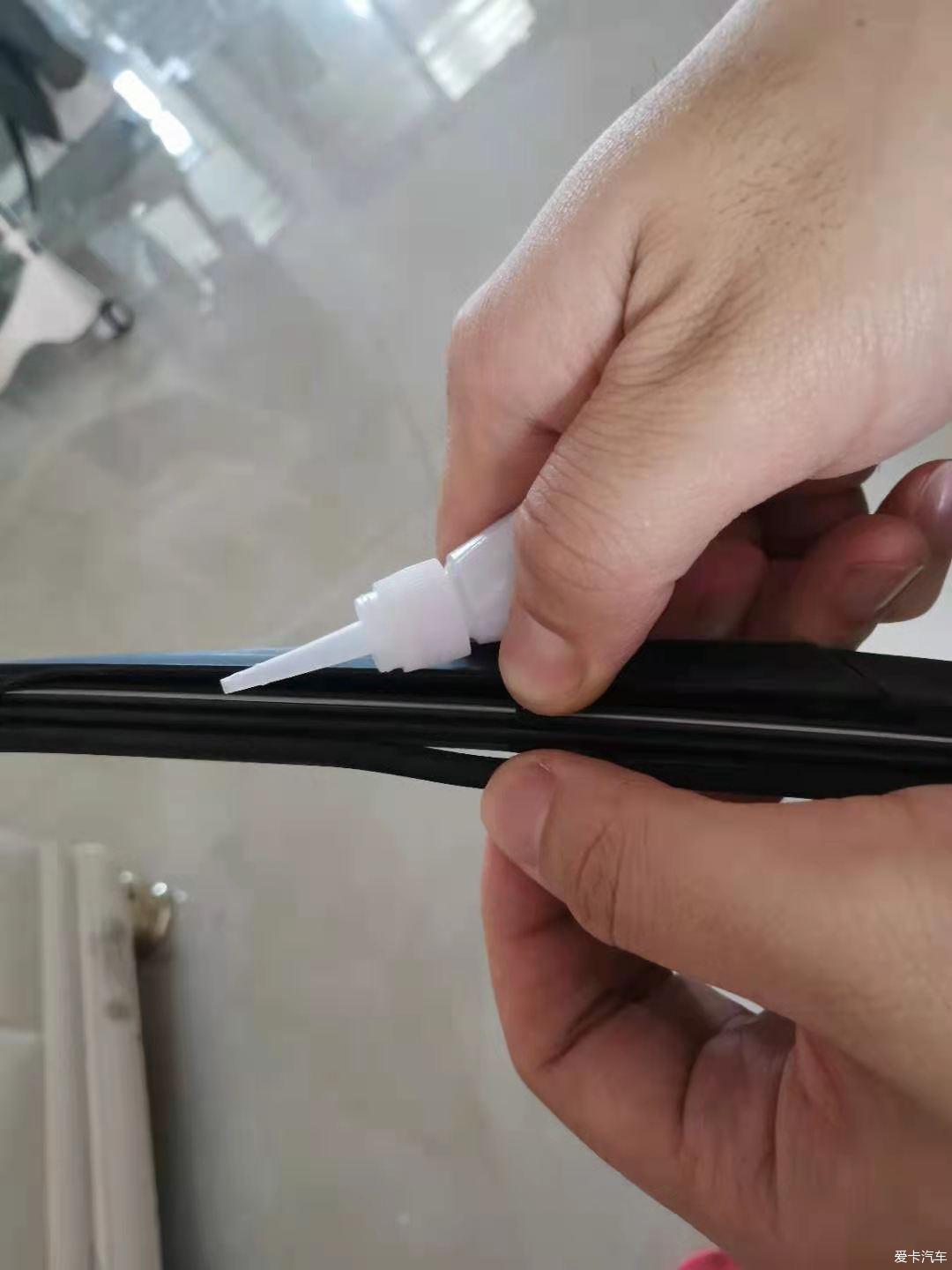

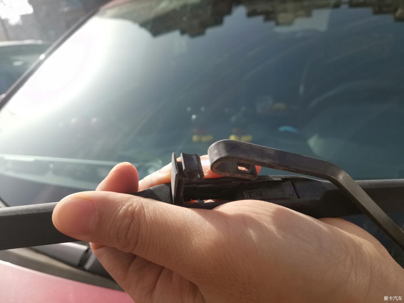

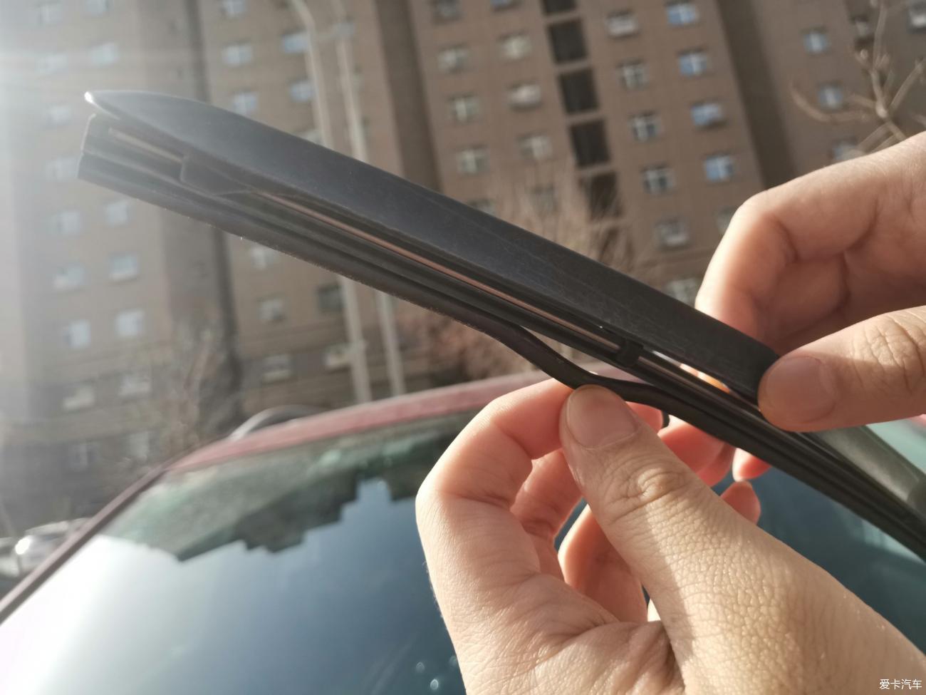

最近整个城市都处在下雪化雪的过程中,路上融雪剂外加化了的雪水,让大红蒙尘已久!阳光正好,忽然发现我们的雨刮器出了一点小问题!玻璃刷不干净了!

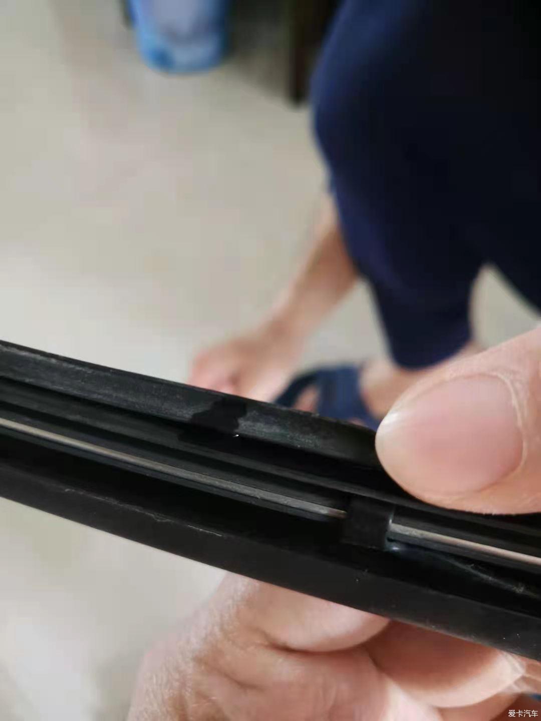

找到问题所在了!原来是雨刷的胶条松动了!没关系!这点小事我能搞定!

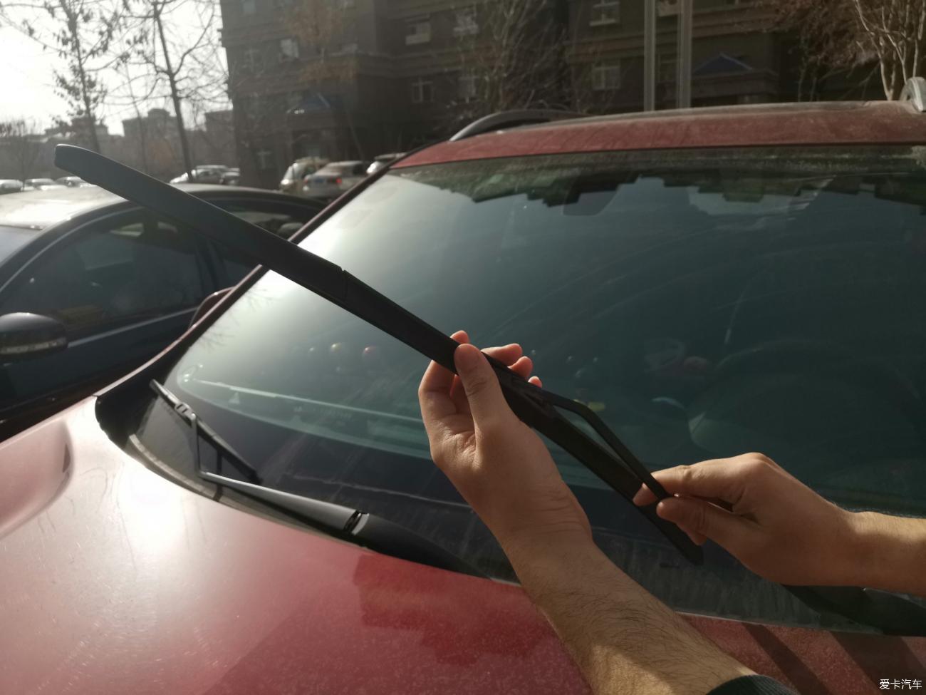

首先把雨刮器卸下来!打开卡扣,把雨刮器向下拉一下,就能轻松的取下来了!

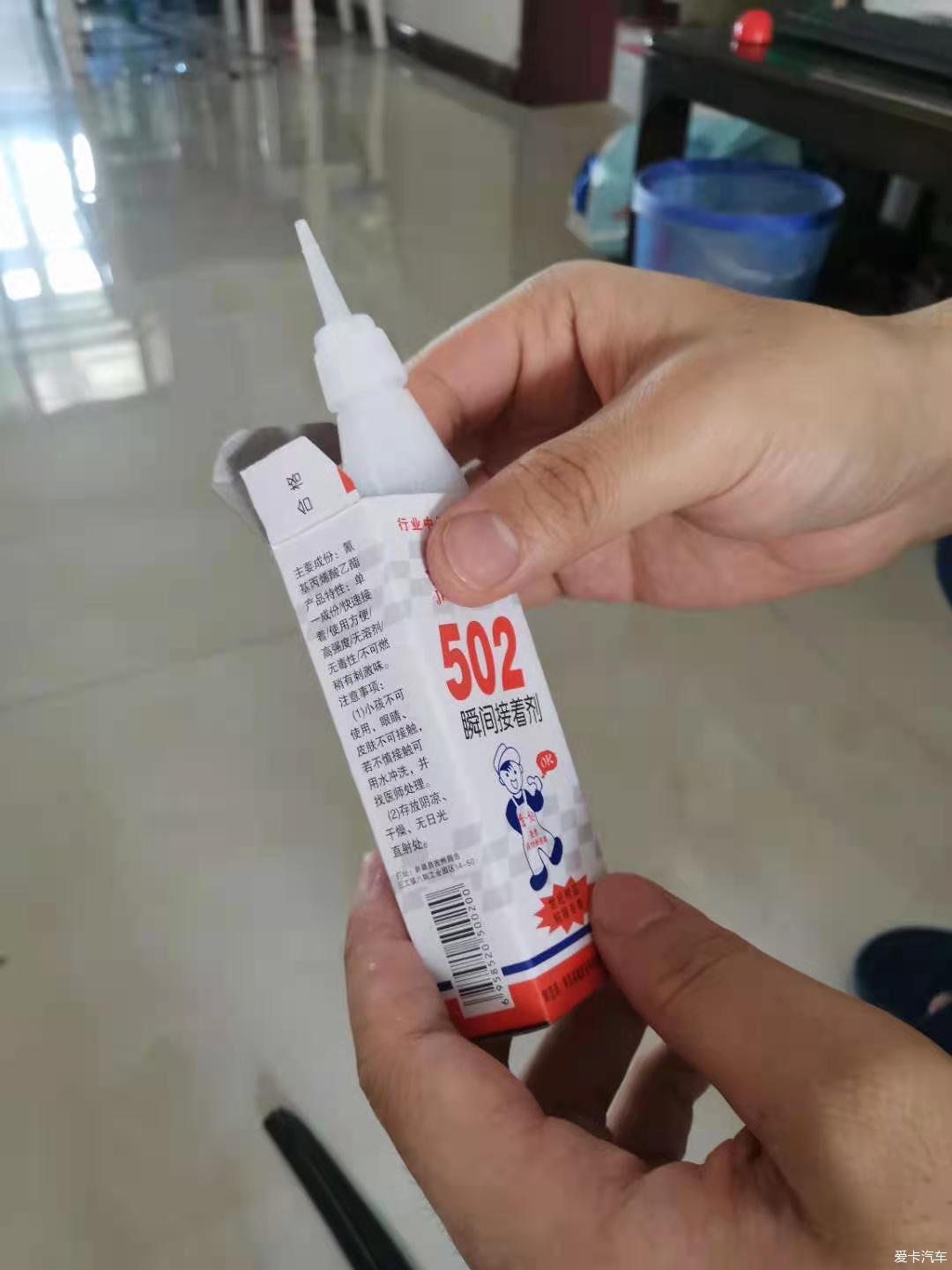

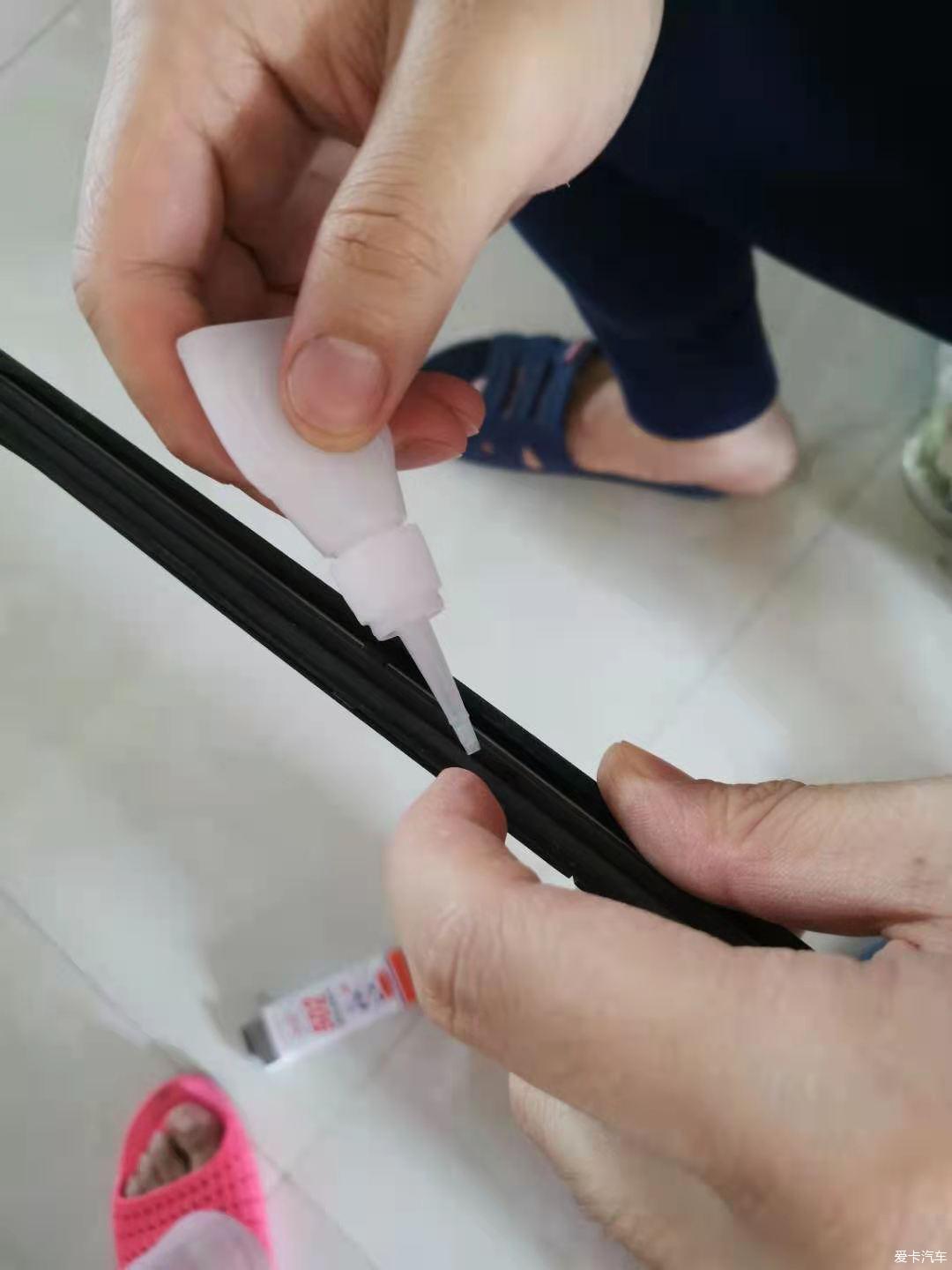

给大家展示一下我的秘密武器!成本一元,搞定雨刮器疑难杂症!
先找到开裂的地方!
将502胶滴在胶条的两边,注意不能滴太多,这个干的比较慢!
滴完之后用手用力的压胶条一会,等待胶水干透!
这就是粘好的效果了!

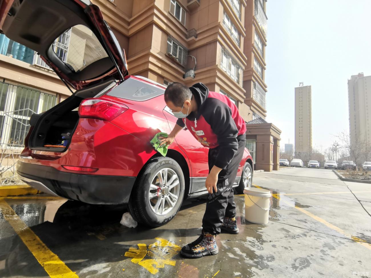

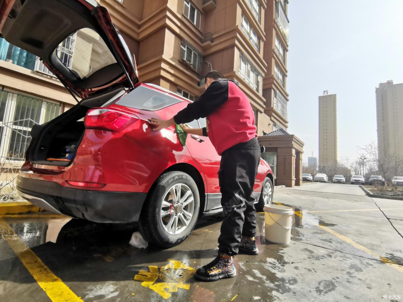

阳光下的大红已经快看不到本来的颜色了!赶紧动手洗洗吧!

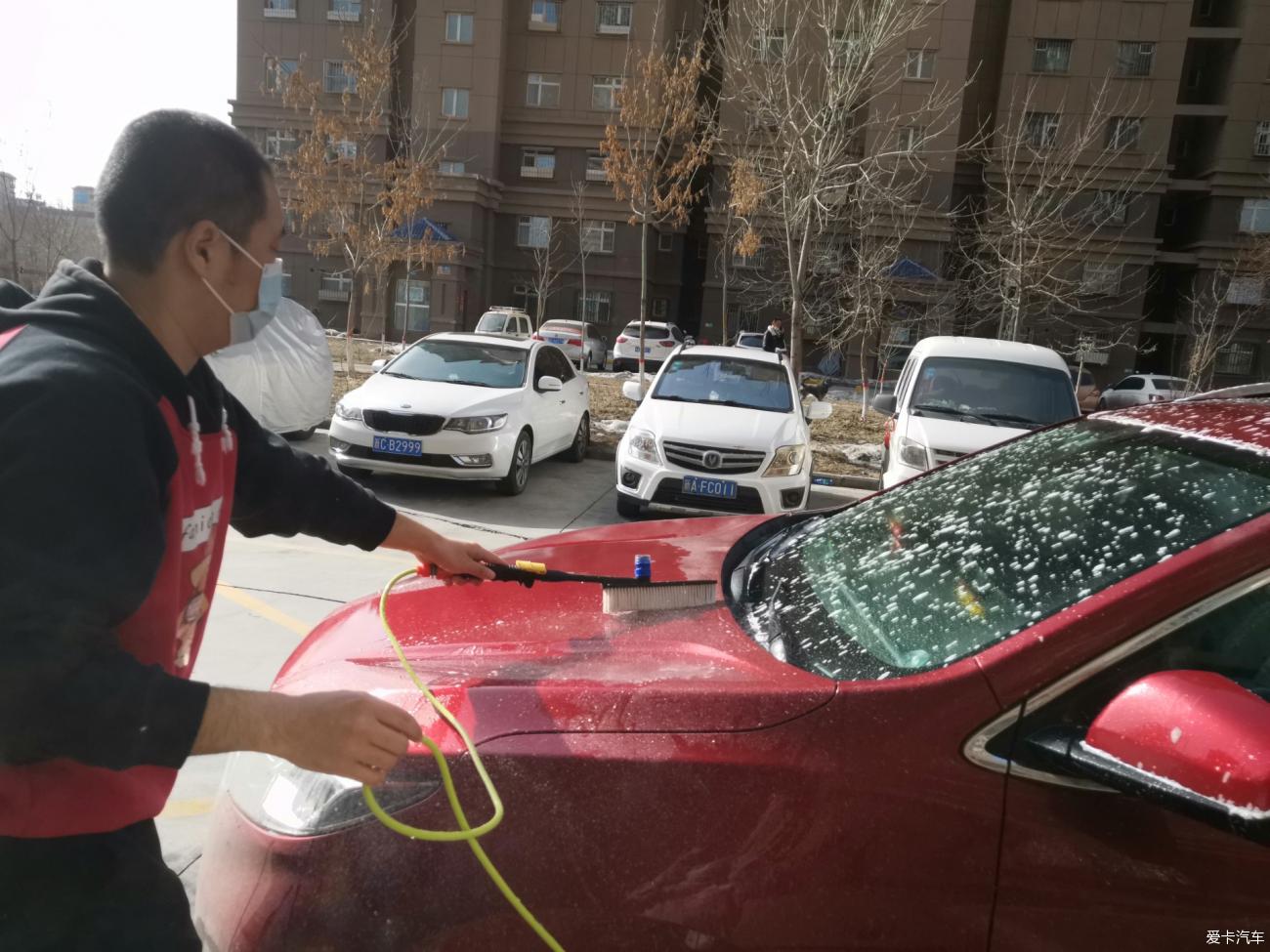

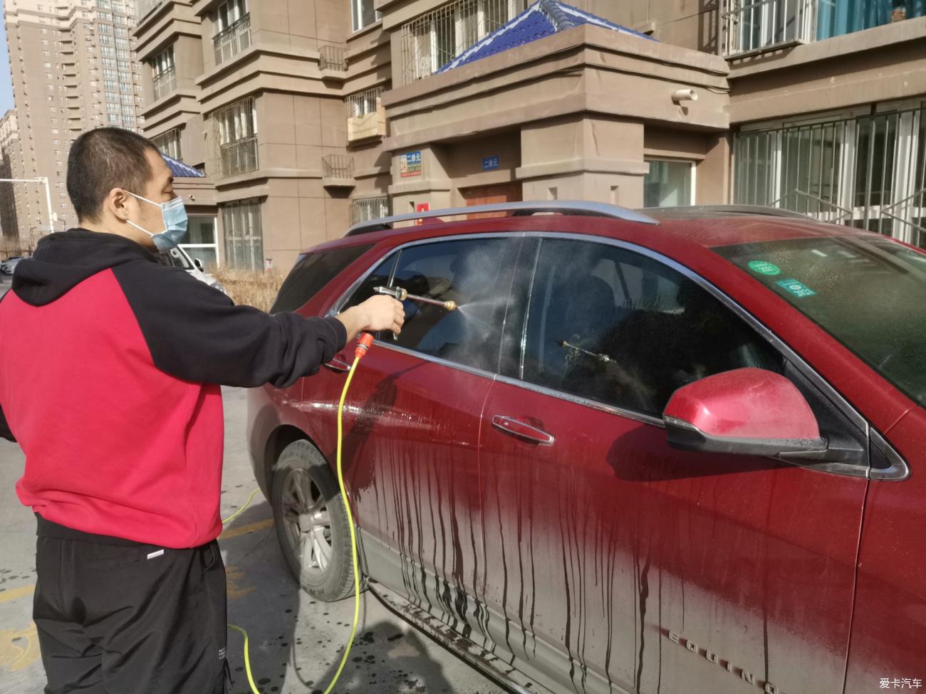

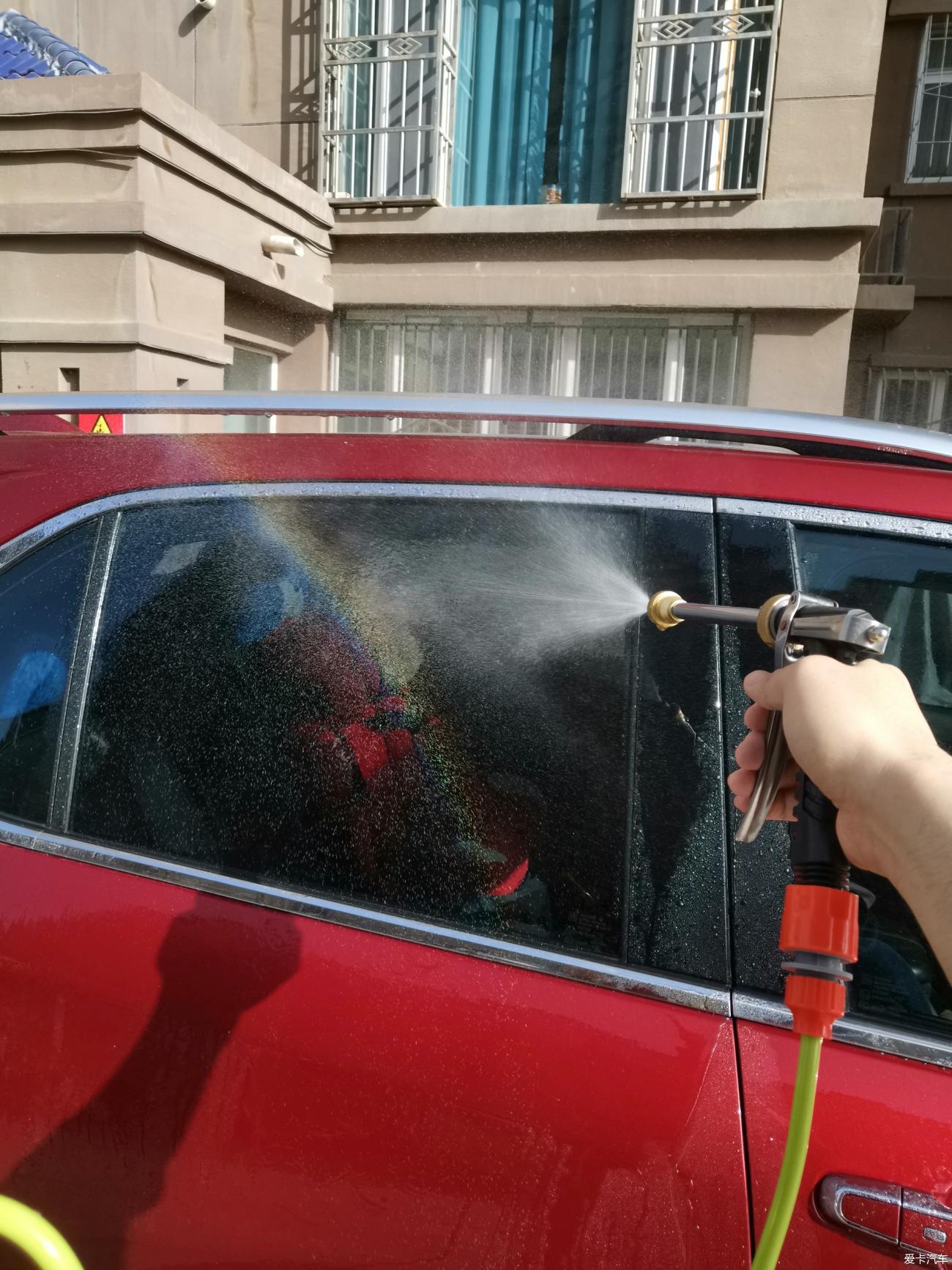

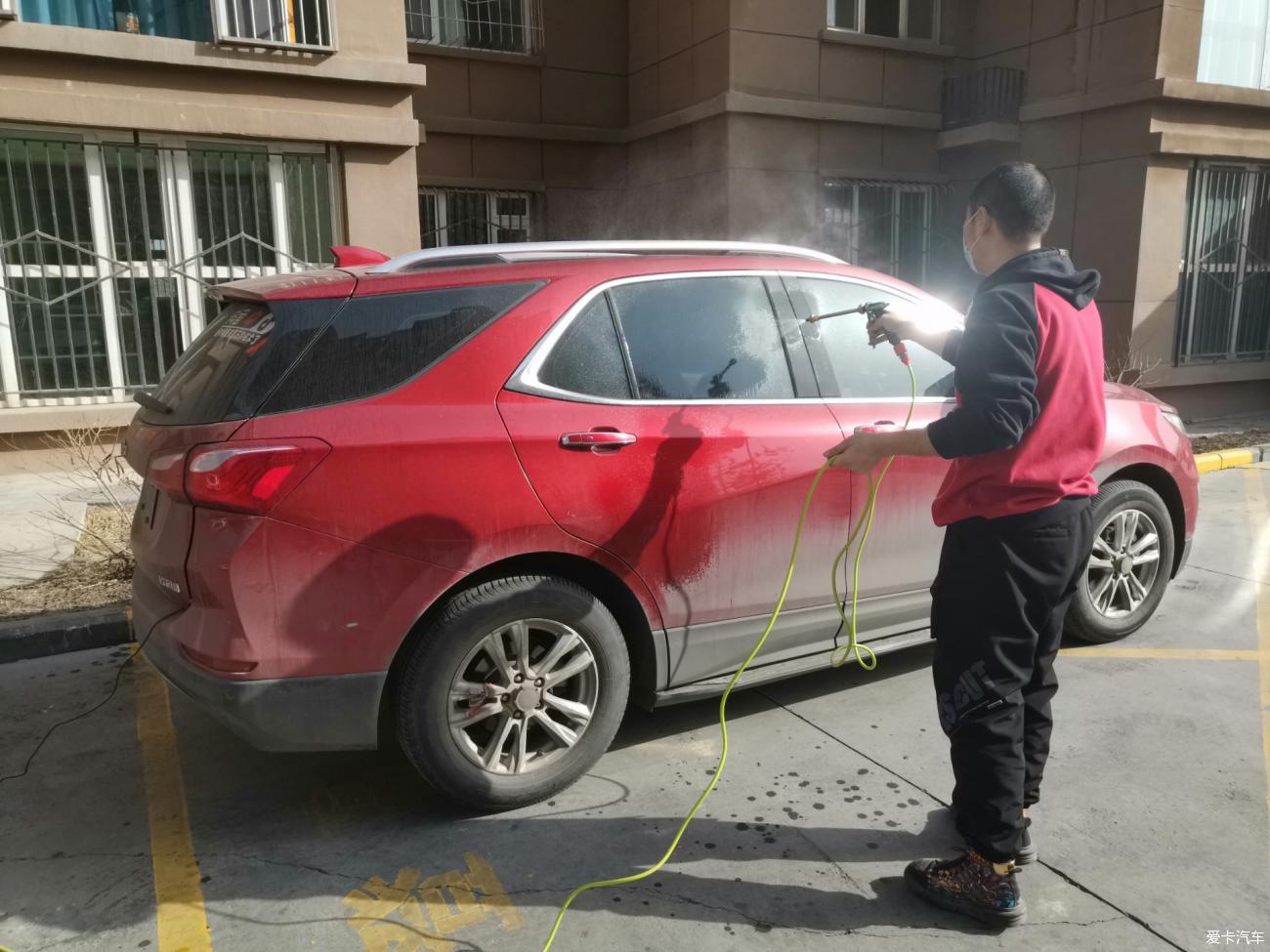

先用高压水枪呲一遍水!冲掉表面的灰尘!
哈哈,喷出来了彩虹!忍不住多玩了一会!!!

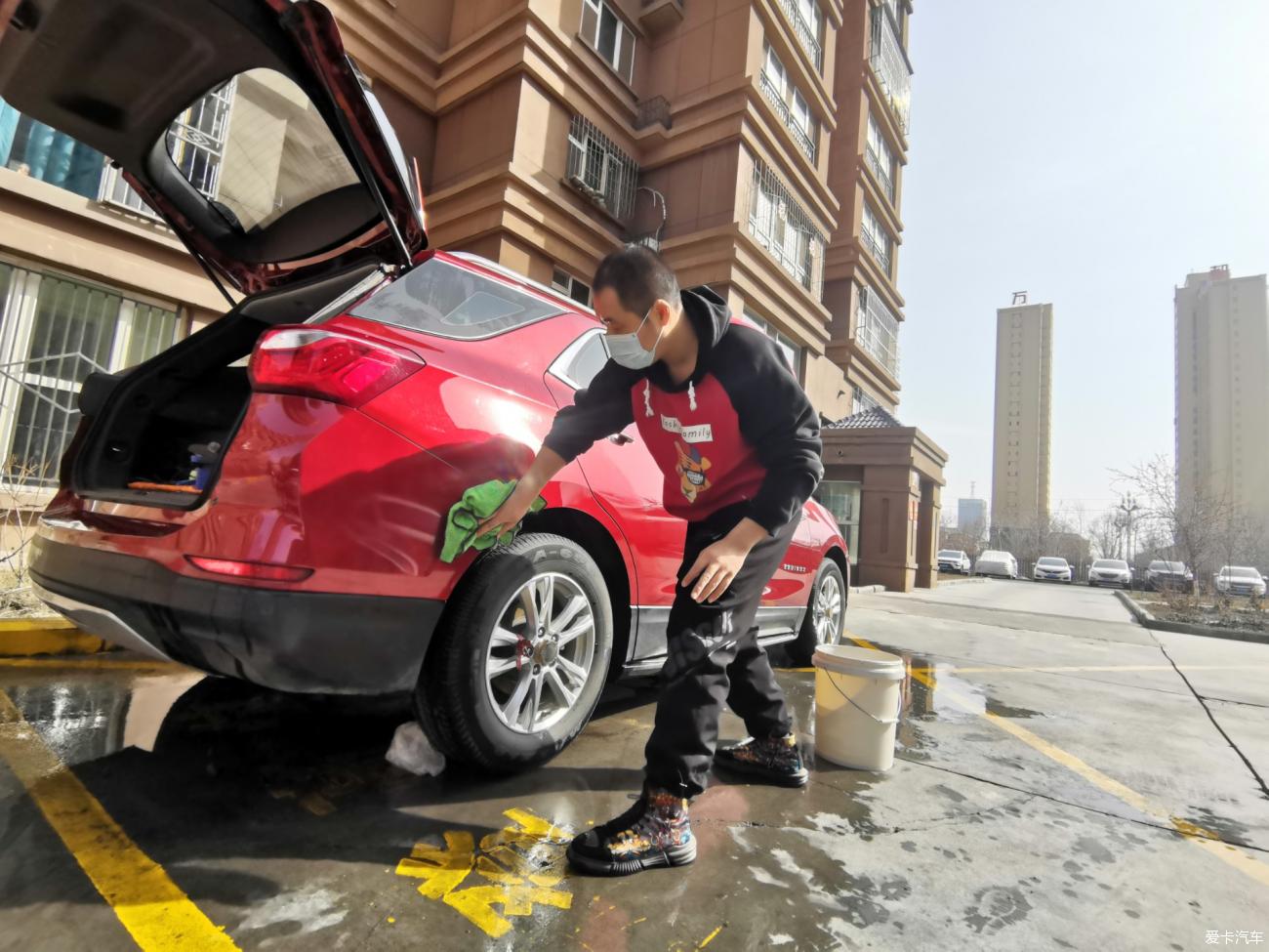

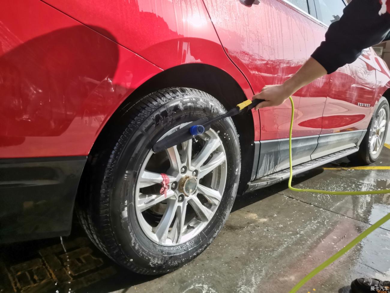

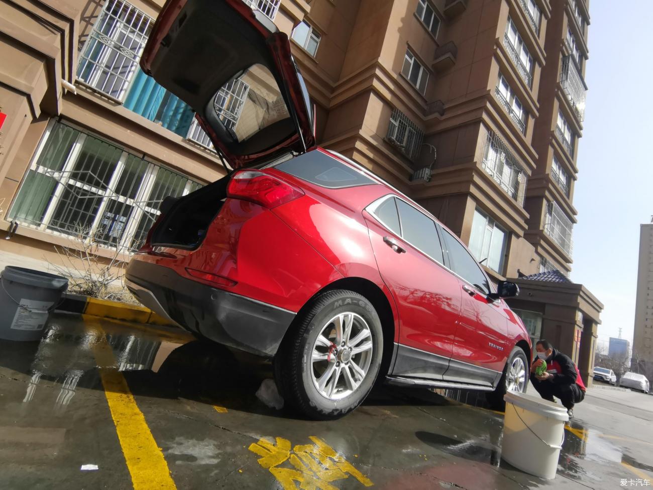

车上的泥太顽固了!换成刷子搭配洗车精!再来一遍!
泡沫过后大红终于能看出本来的颜色了!

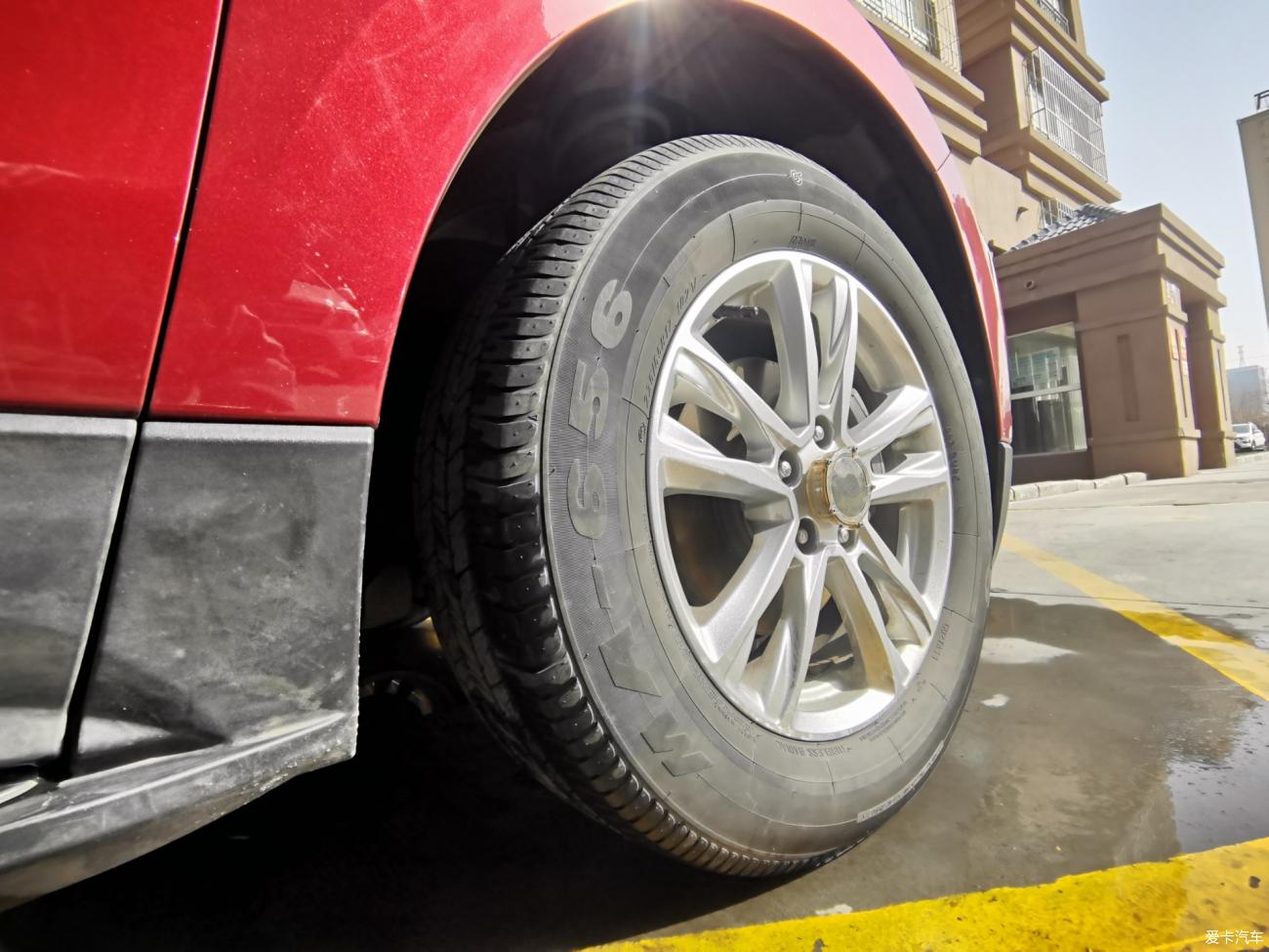

轮毂轮胎也不能放过!今天的大红就是街上最干净的仔!
最后再拿毛巾擦擦干!大红终于恢复了它霸气的外貌!

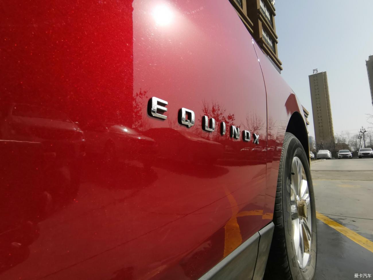

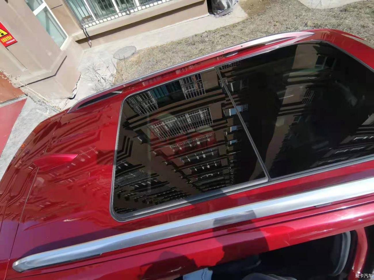

来几张特写!如此干净的大红,天窗都能当镜子用了!
