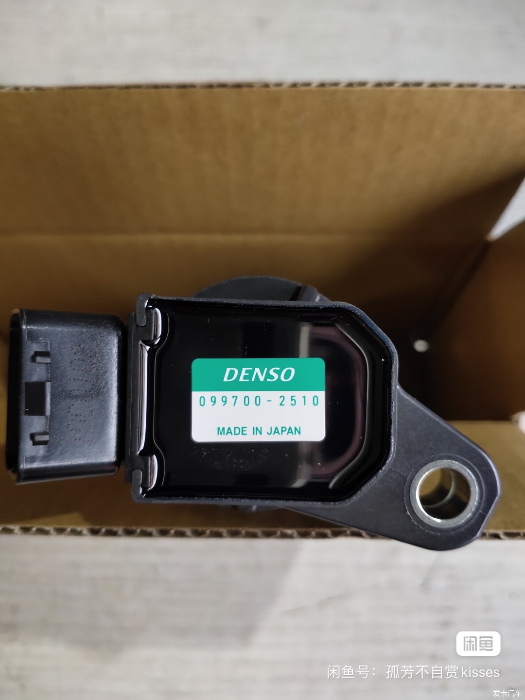

引用 wsfyd 于 2023-04-17 16:36:08 发表的回复
帮忙看看这个高仿货仿的质量如何,4
看不出来的,要时间验证,我在朋友那里换的假丰田原厂也跑了十万公里以上,是坏了一个后,我换下来仔细研究才知道是假的,赔给我了。丰田原厂一般不会低于280一个,电装正常不会低于250!
来自 爱卡iPhone版 发表于 2023-04-18 21:18    IP属地:未知
电装京东自营肯定没问题,闲鱼180确实是便宜。
