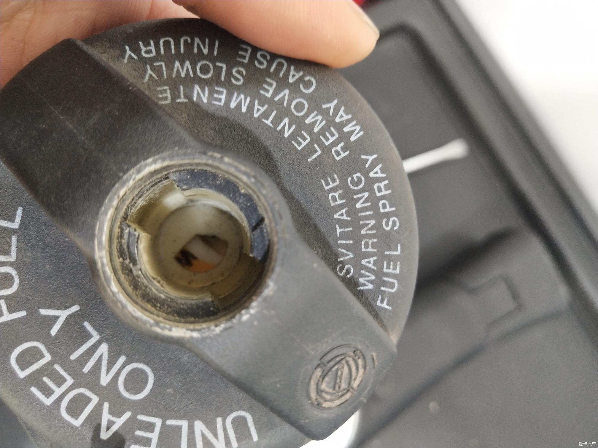

雨天,突然想起来加油的时候油箱盖是坏的。光大博友有说之前有人修复过的,然后自己就把油箱盖拧了下来研究研究。

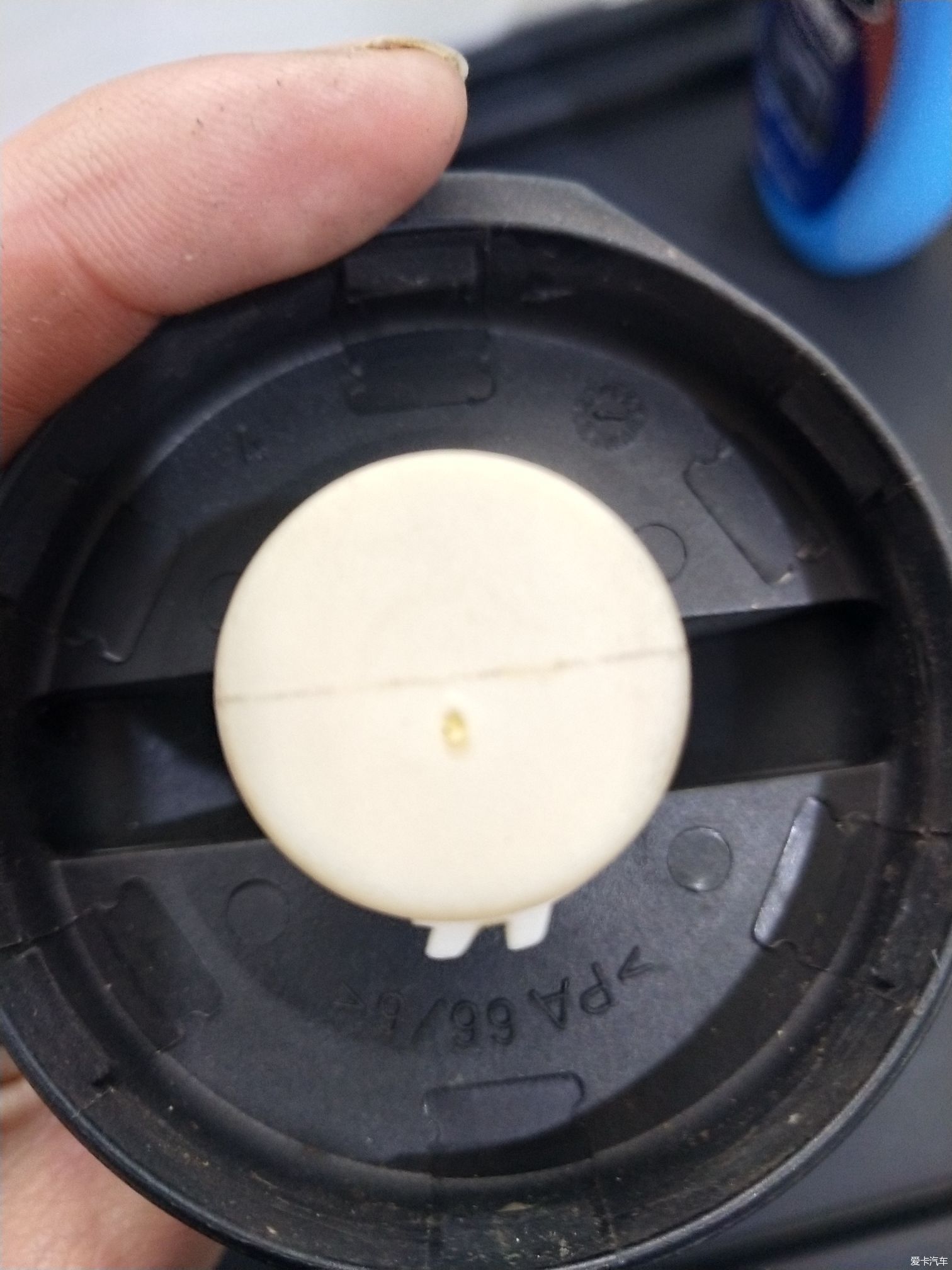

盖子上下分体后就是这个锁芯和联动机构。
就是这两颗牙在钥匙拧动的时候会不会缩回去,所以内盖会一直吃着力气,所以能拧动。原理就是内盖里有一圈齿轮是固定的,拧动钥匙这个小齿轮伸出来就可以直接打开油箱盖,拧紧到一定的扭力就会发出哒哒哒的声音,把钥匙锁上,让小齿轮缩回去,外盖就是一直会空转打不开内盖。

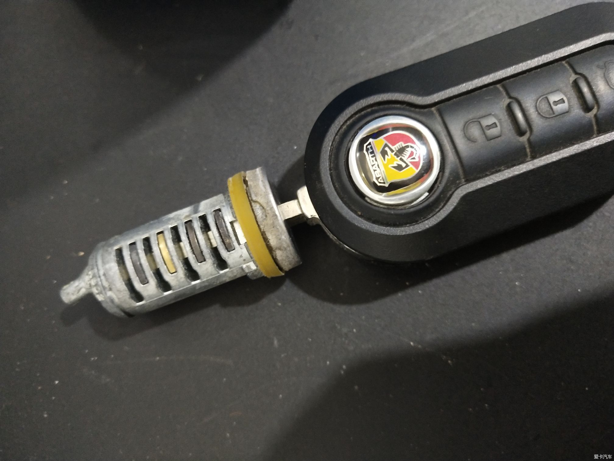

这个地方有一个卡环,拿小一字撬出来,然后一个手按着小齿轮,一个手把钥匙插进去逆时针拧一下就可以把锁芯拔出来了,然后小齿轮会弹出来,一定要按好小齿轮,弹飞了可就找不到了。
这个就是锁芯了,前面嘴尖的位置是控制小齿轮的运动。

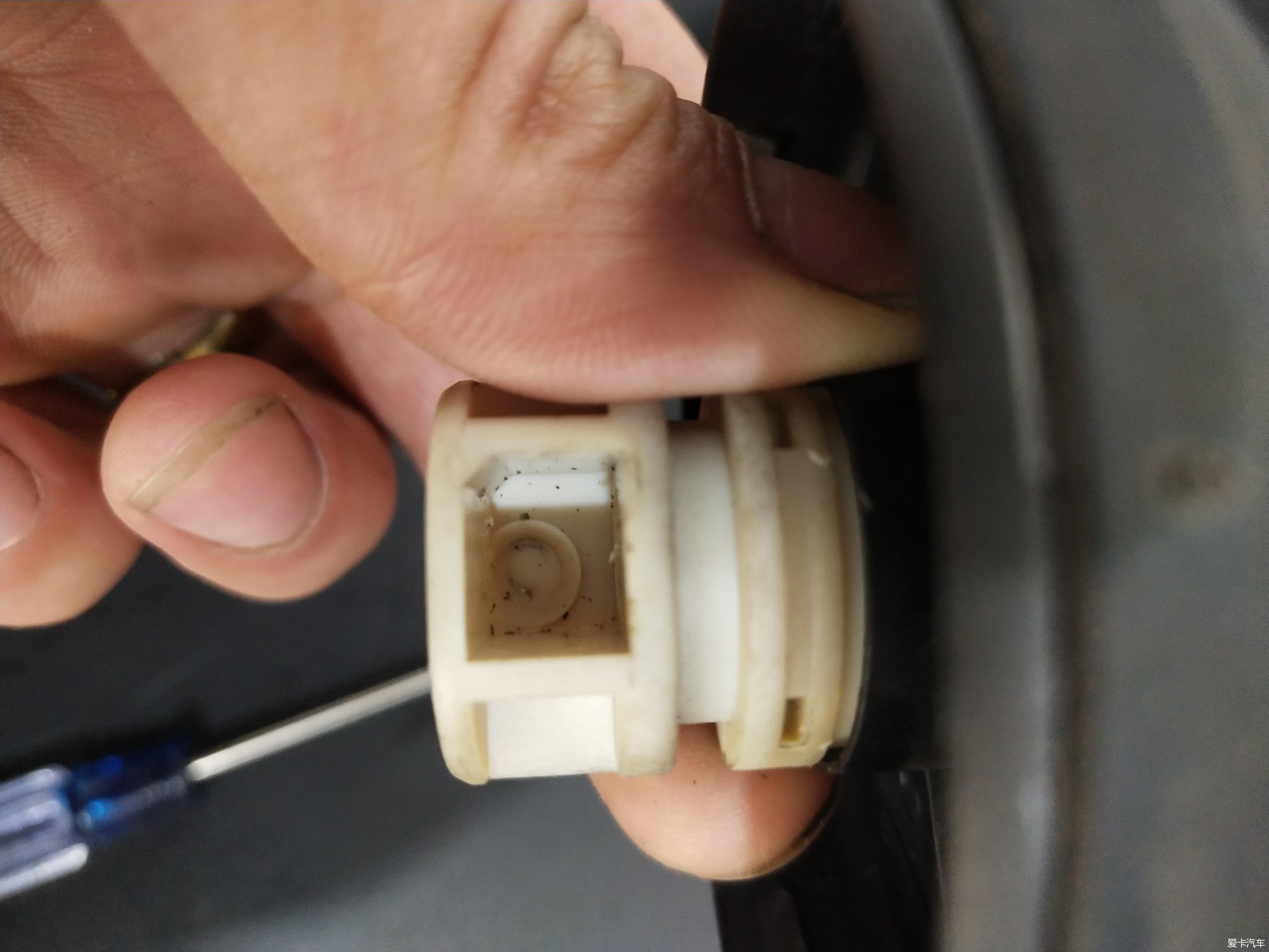

锁芯拿掉后油箱盖就是这样,锁芯在里面旋转控制滑块。

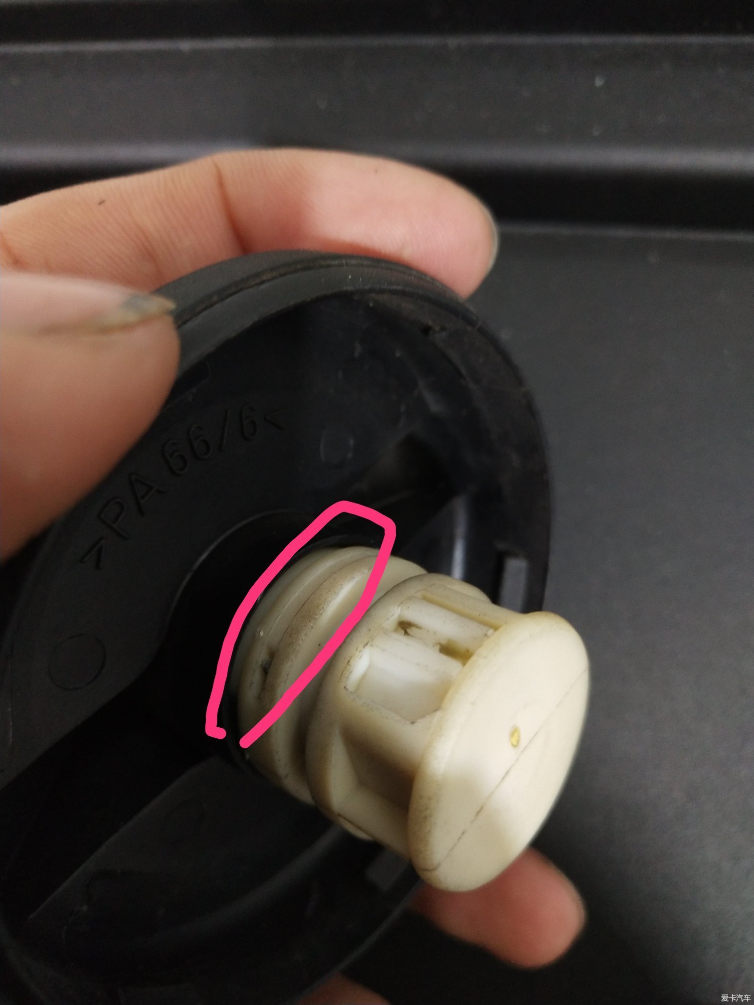

这是小齿轮拿掉后的洞。

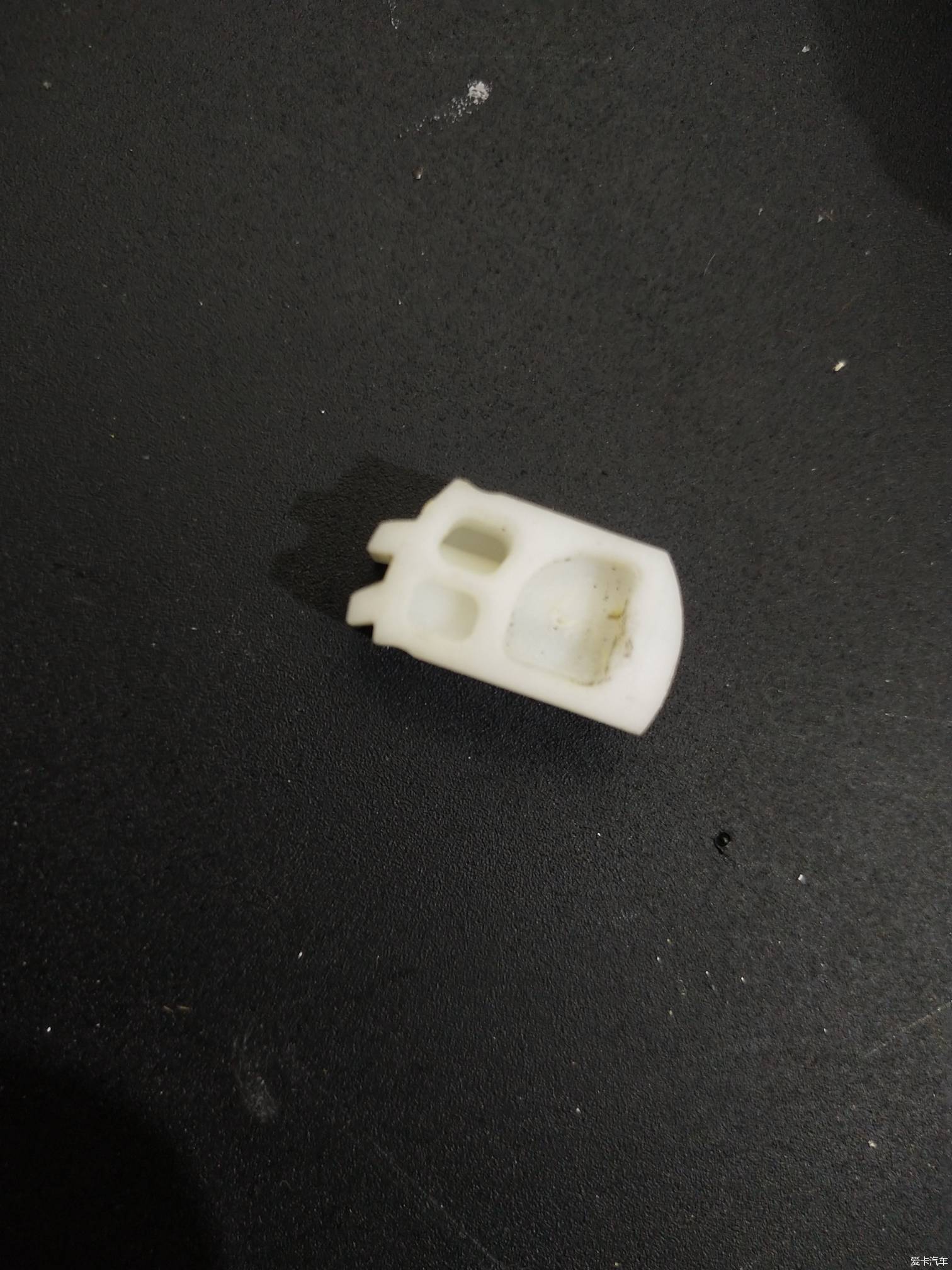

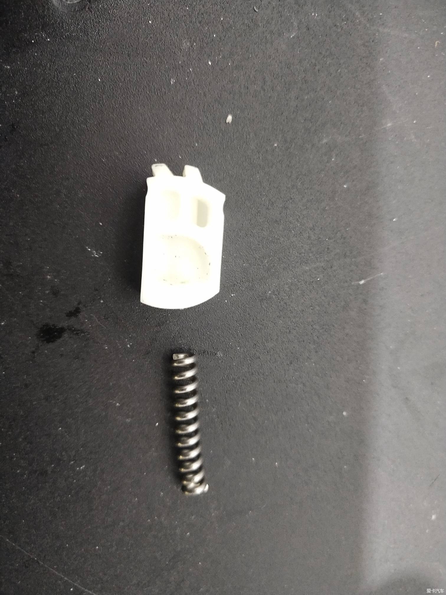

弹力很强的弹簧和小齿轮。

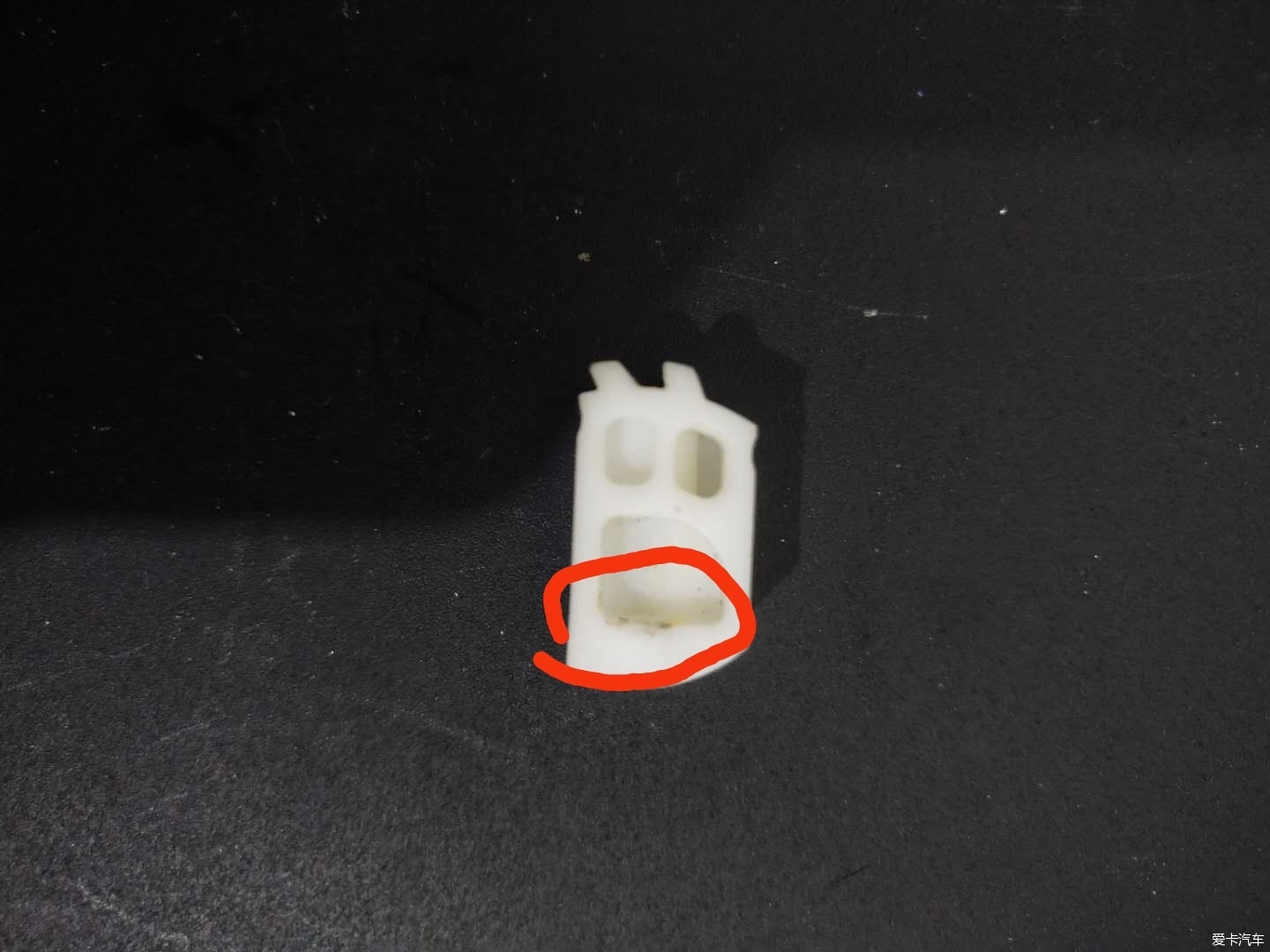

就是因为这个地方磨损才导致齿轮不能完全缩回来。
小东西买也买不到,精加工定做又不划算。自己想办法在磨损的地方加厚就可以正常使用了。又修复一个小东西。
