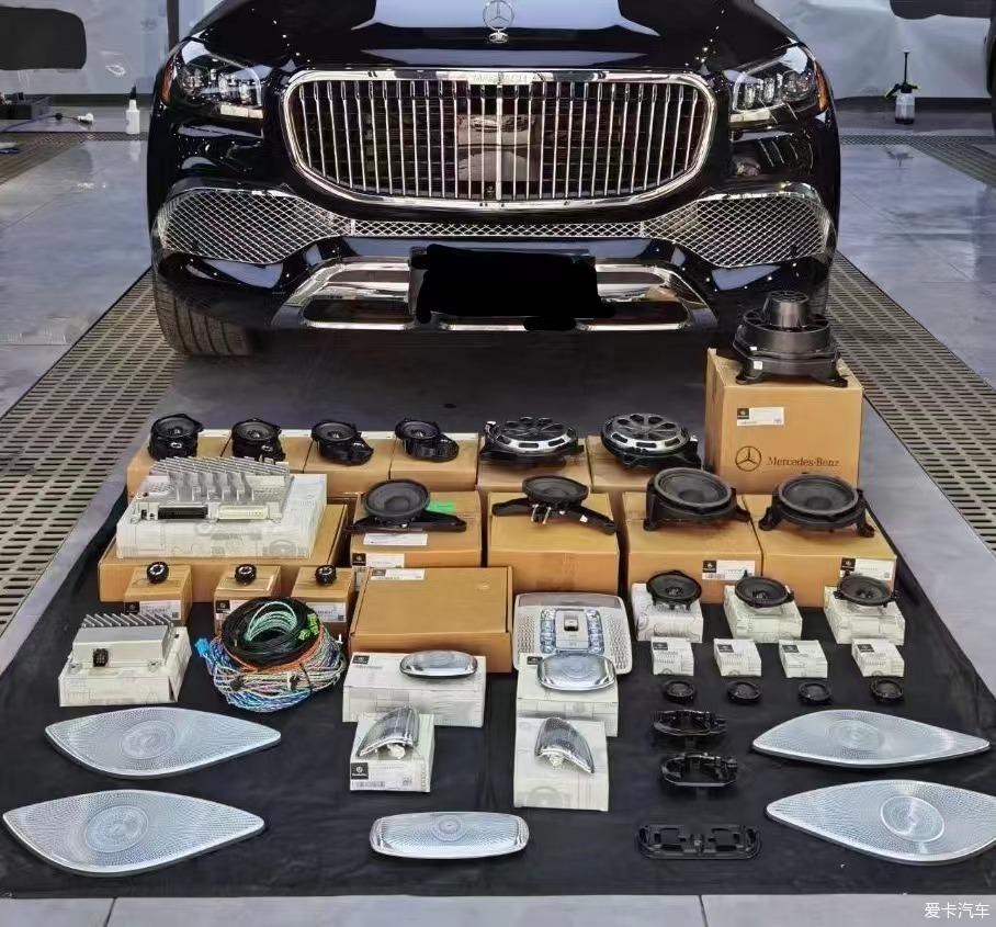

迈巴赫GLS的柏林之声音响有大小之分。喇叭的数量不同,小柏林有13个喇叭,大柏林有26个喇叭,播放的功率不同。小柏林是590瓦,大柏林1610瓦,大柏林在后备箱还有一个超重低音,这个小柏林是没有的。

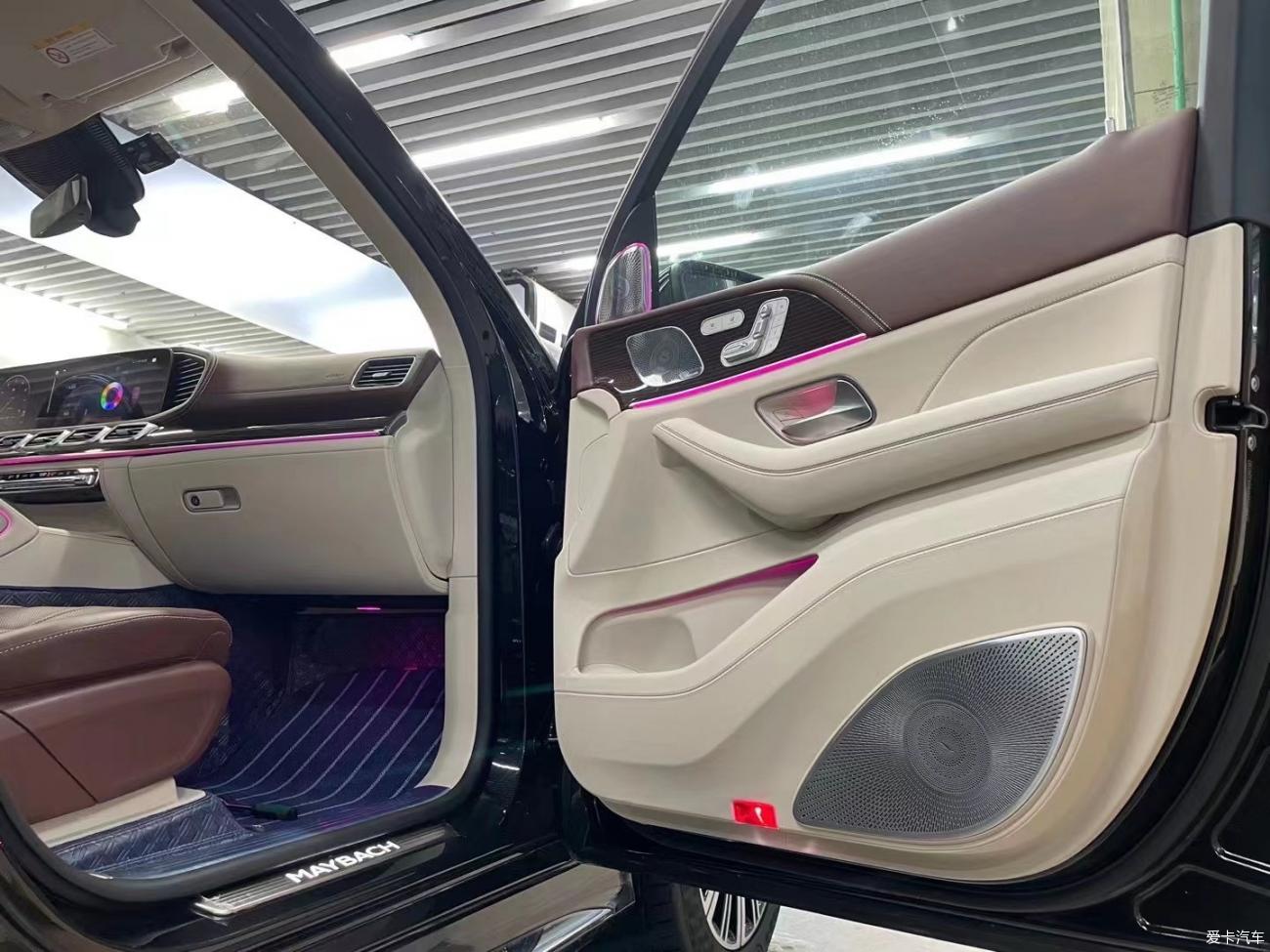

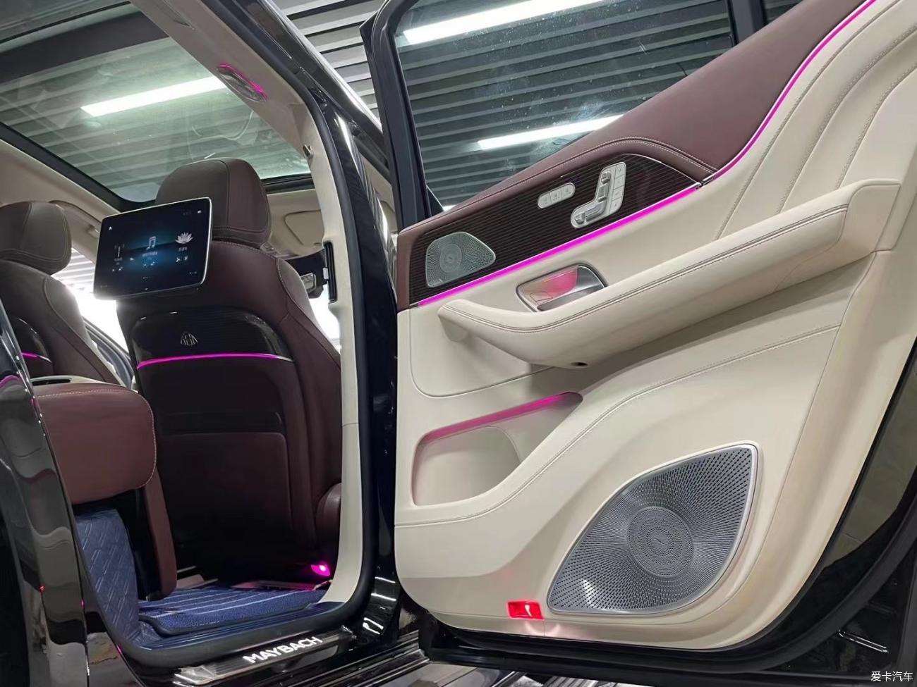

整车安装需要把原车的小柏林音响全部拆下来,喇叭全部更换为大柏林的,因为原车小柏林的功放喇叭的功率和大柏林的都是不一样,所以是不通用的
柏林之声开发的数字声音处理程序,可以针对车内不同的位置精确调整声音延时,不管用户躺着听、坐车听,还是坐在车内的不同位置,都可以享受到均衡的音域表现以及高还原度的声场
