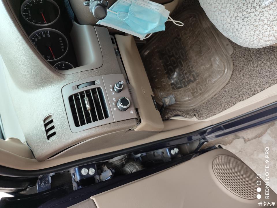

2.4经典丐版增加专车专用感应自动大灯,看到许多车友增加了自动感应大灯,心里也发痒,一直想改,心动不如行动,看到某宝上卖的自动大灯感应模快,是专车专用款的,经过询问卖家和请教车友,发现这个模块有自动开关灯+开锁亮灯+延时关灯功能,不用破线,不用剪线,无损安装,去年跑长途进出隧道老是忘记开灯或关灯。这个代替频繁操作灯光手柄开灯与关灯,防止晚上和进入地下车库忘记开灯,提高便利。  图片有点乱,怎么发布了,不会调整图的方向。这个车的尾翼我没选择安原车拆车件,选的粘贴款的。一是不想在车尾打孔。二是选原厂拆车件还要接尾灯。
打开包装,一个主机,一个传感器,一个专用线束。
先拆下左面饰条,再拆下左面护板,再用翘板拆开灯光开关出风口面板
2.4的经典2015年的,这个出风口面板里面卡扣质量太差了,我没经验一翘卡口就断。
拔出灯光组合开关插头,将专用线束与原车公母插头对接。
这个是主机,主机有专用线束一头插原车面板后面,一关插这个小盒子。
这个是感光头和线束插好的样子。感光头我直接引出放在前档玻璃左下角仪表台左侧就行。
用它的专用对接插头,插在开并背面的插头
保险丝安装位置:副驾驶,拆下右侧盖板,这个是保险盒
就接两根线,红色接F2保险,蓝色线插F28保险,记得拨出原车的保险丝插到取电器两个孔。
