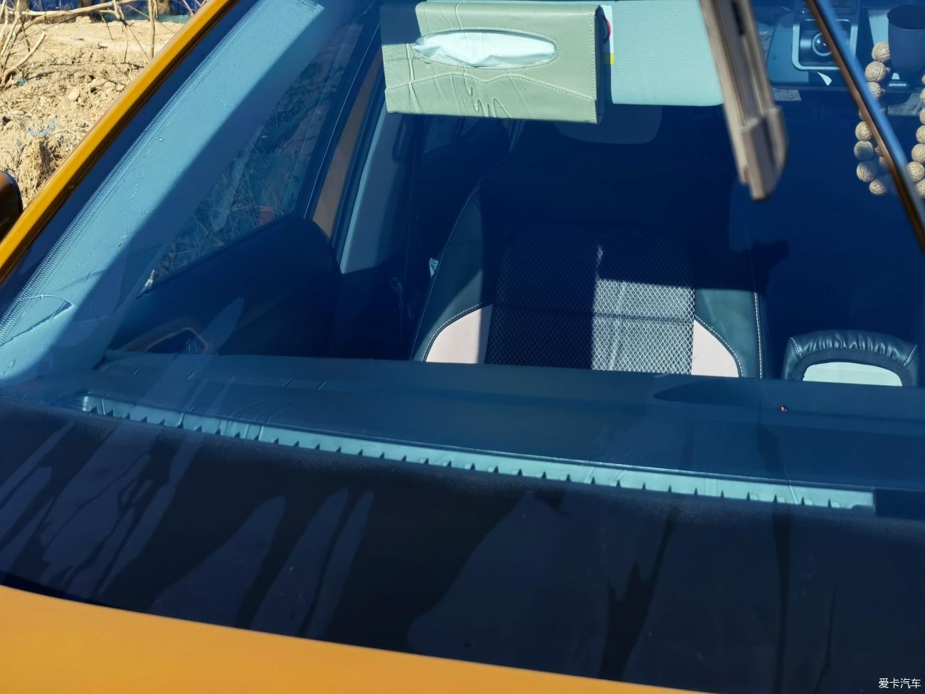

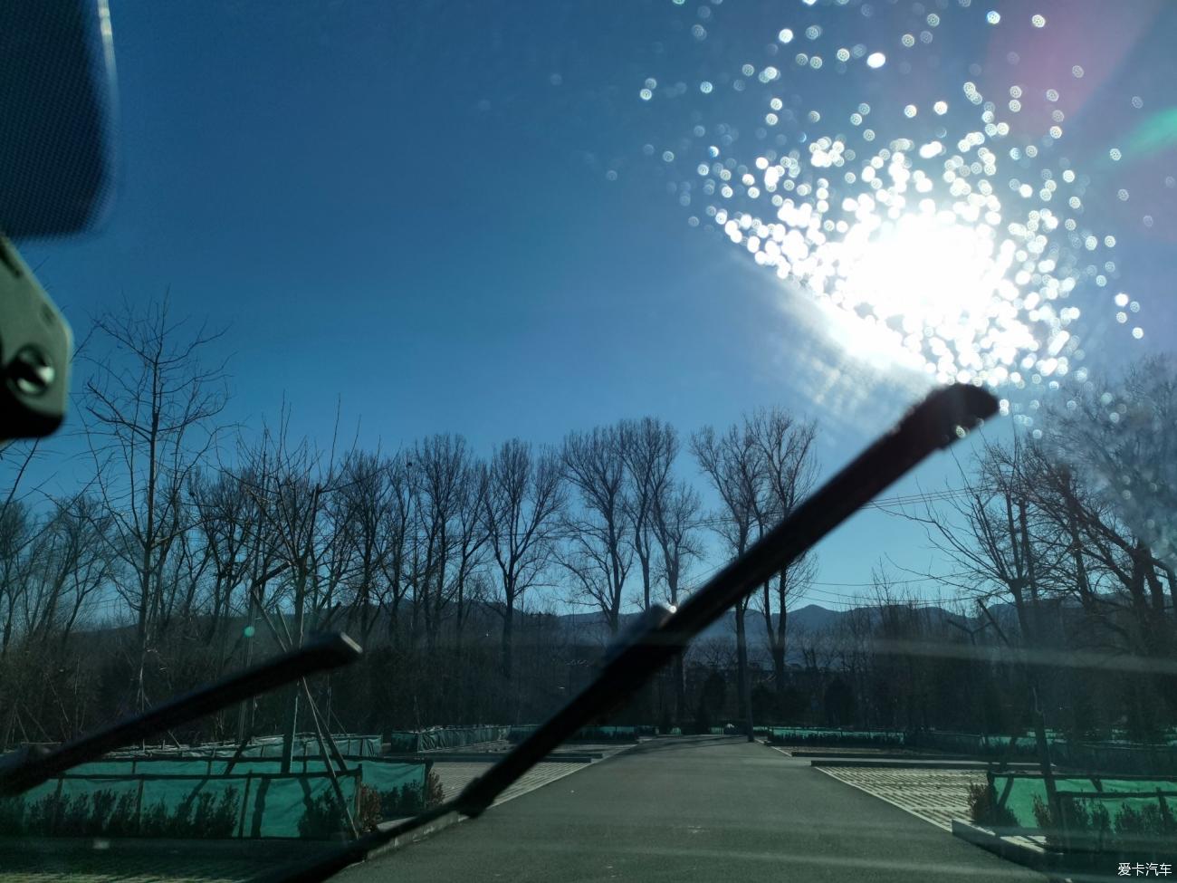

面向阳光喷洒玻璃水做个展示。

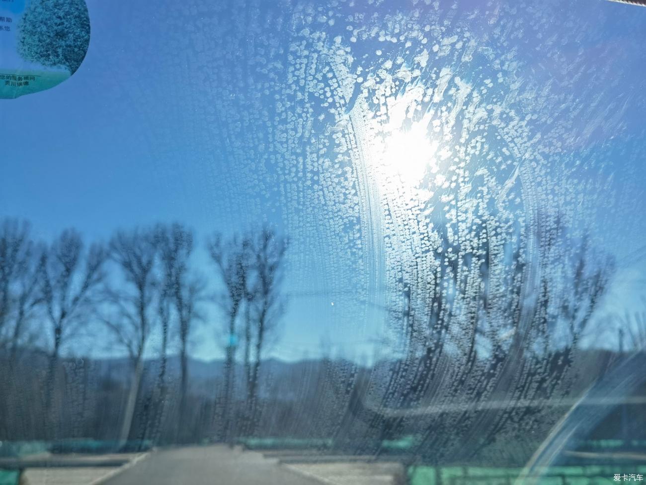

可以明显看到太阳光的位置经过雨刮器清洁后留下的白色雾蒙蒙的油膜。
其实这种晴天的条件下由于玻璃水干燥的较快,油膜问题还不是很明显,如果是降雨天气雨刮器清洁后的前风挡就是大片雾茫茫的白色。

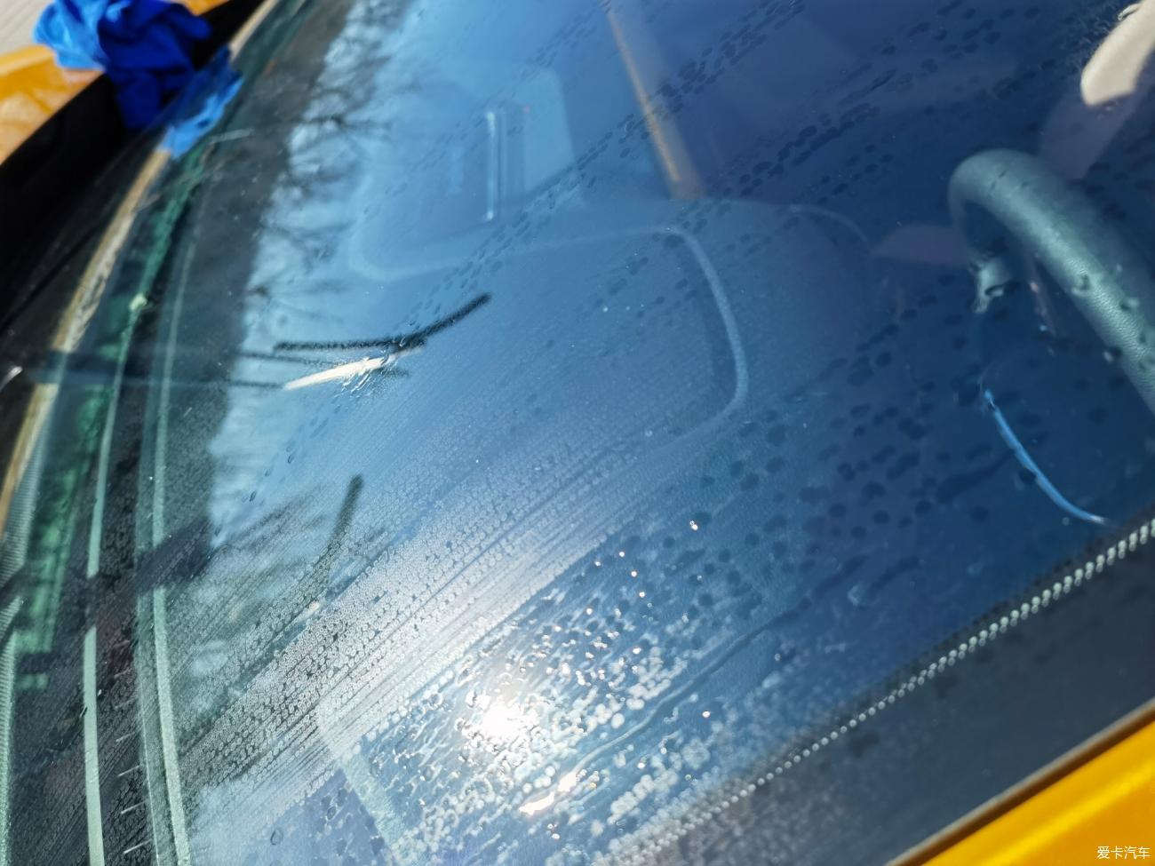

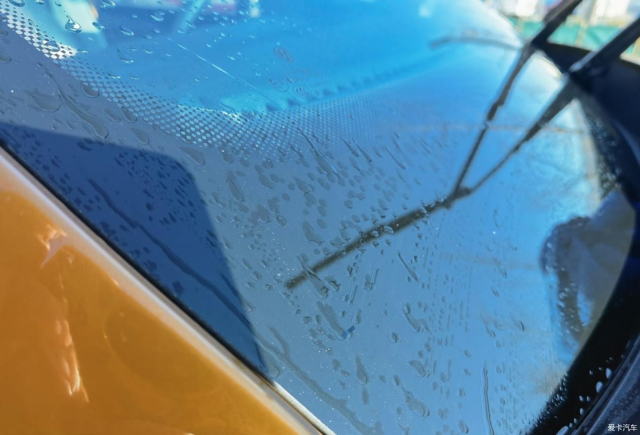

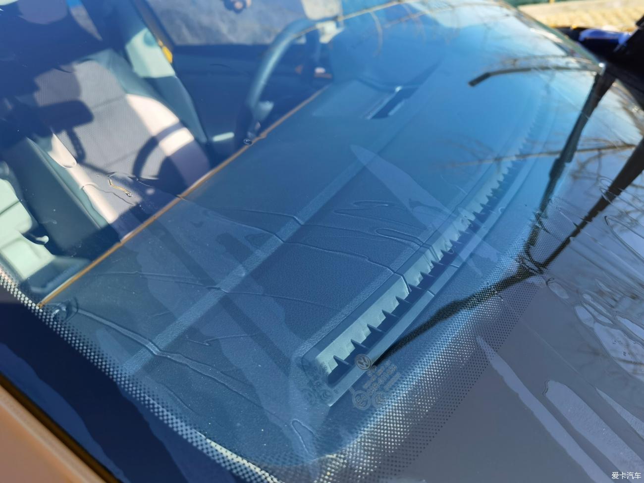

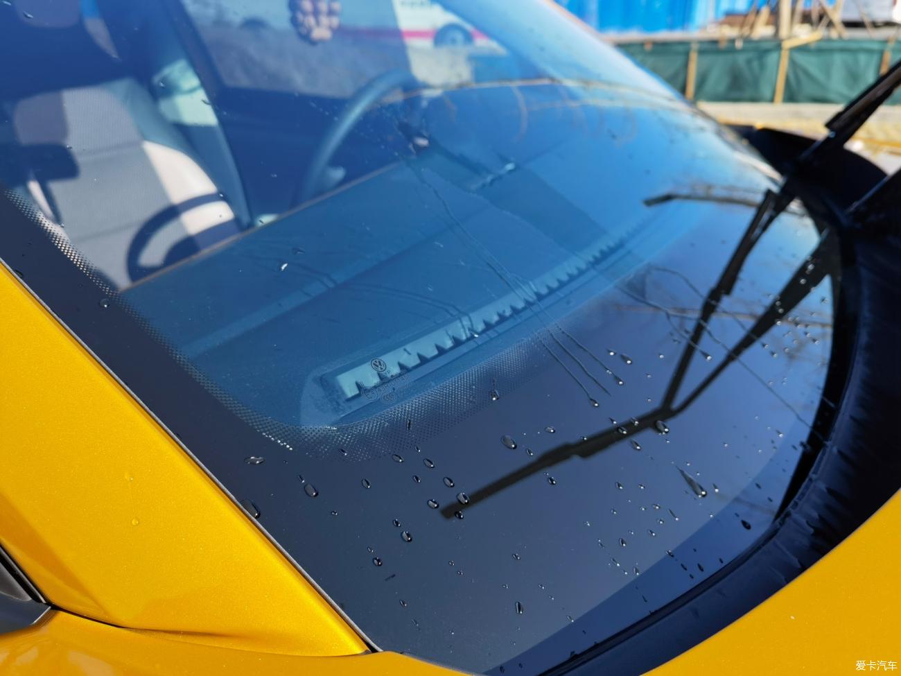

在车外用清水从玻璃上部倒下,明显可以看到水珠附着在玻璃上,这也是有油膜的表现了。

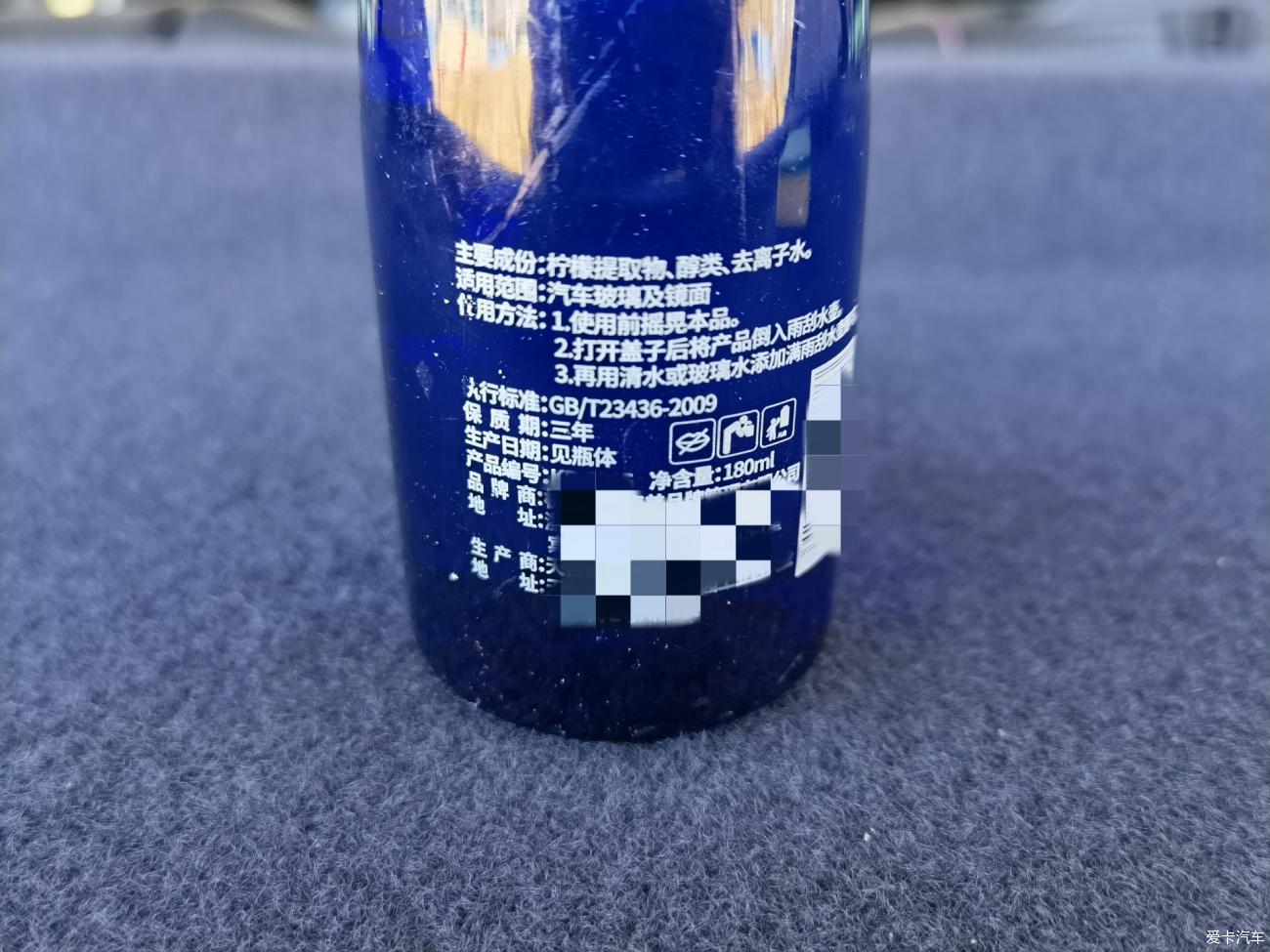

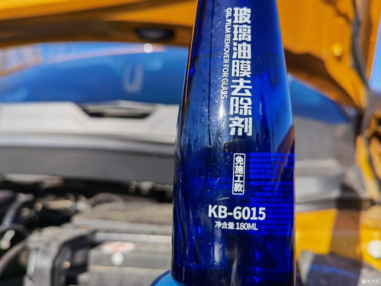

这次用到的玻璃油膜去除剂和清洁海绵。
从配方上看就是自然提取的酸性物质以及酒精和水。

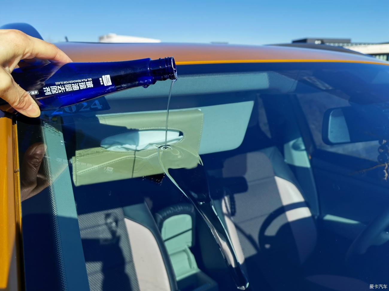

将油膜去除剂从风挡顶部倒下少许。

待油膜去除剂充分干燥后用湿毛巾将玻璃表面反复擦拭洁净,然后又用清水依然从风挡顶部倒下,看看现在水流在玻璃表面的效果,玻璃变的非常亲水,已经不像作业前那样有水珠附着在玻璃上,可以成片的流入集雨槽。

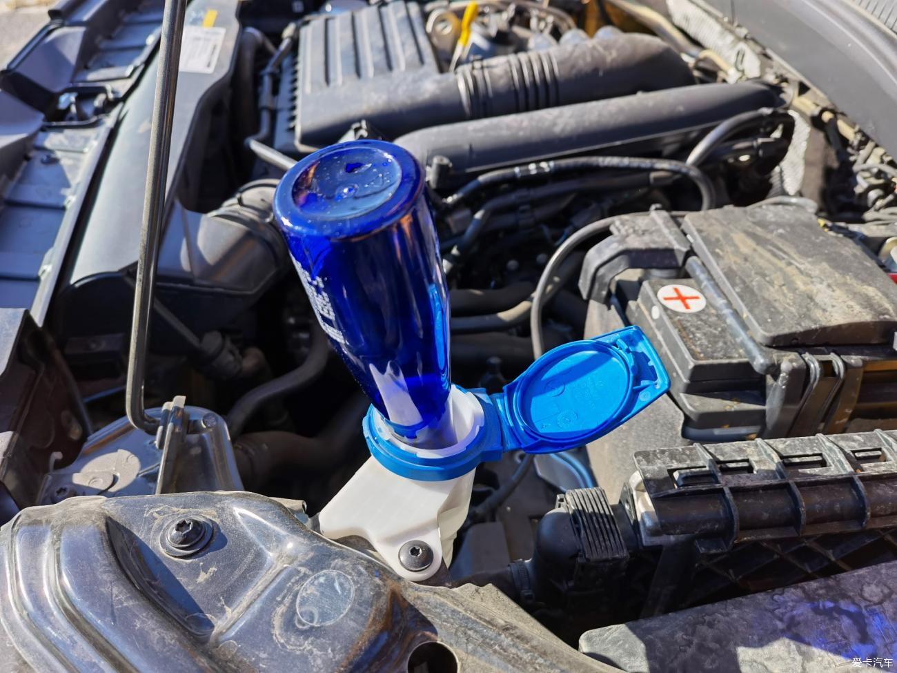

看说明,此款产品是免施工款,可以直接倒入玻璃水罐,和玻璃水中和后平时清洁风挡的同时就能顺便去除油膜。
将施工剩余的油膜去除剂全部倒入了玻璃水罐。
其实后面想想也是浪费,如果不怕麻烦的话,这一瓶自己手动擦拭估计能用上3,4次了。
