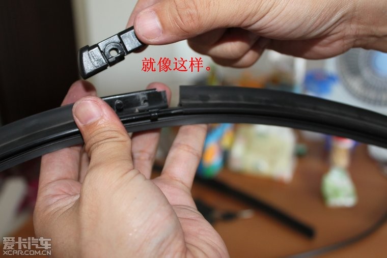

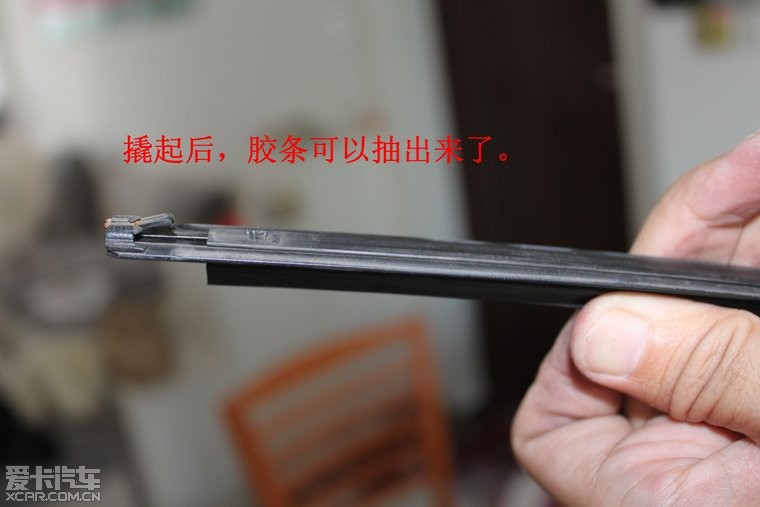

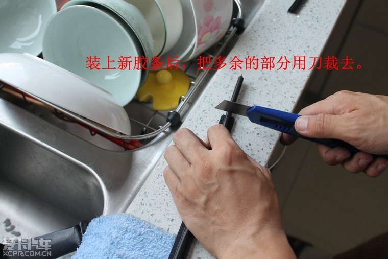

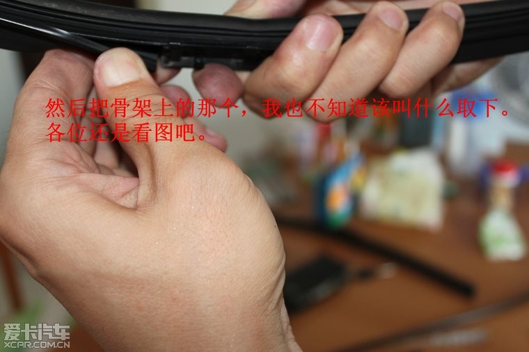

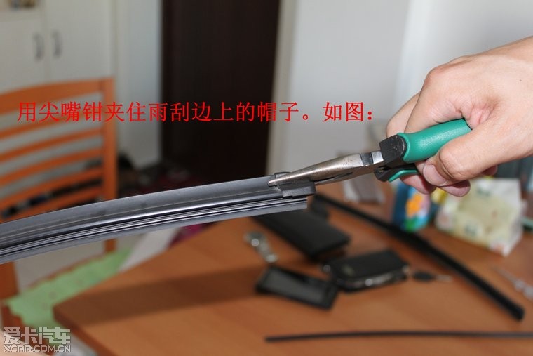

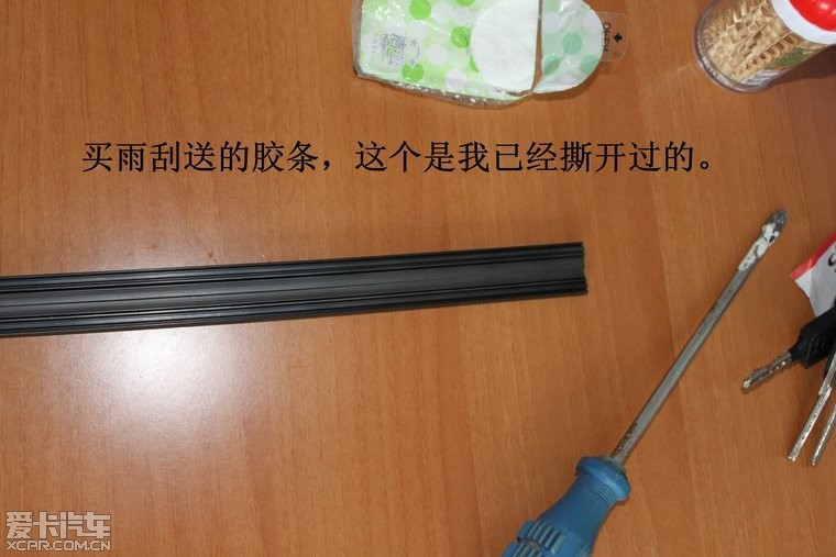

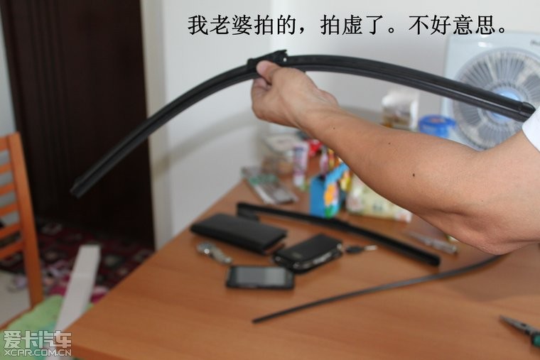

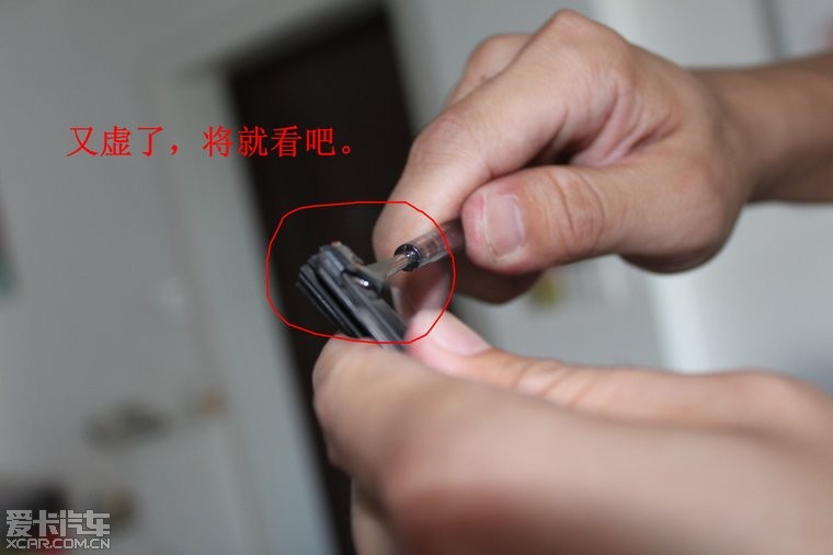

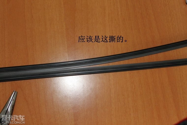

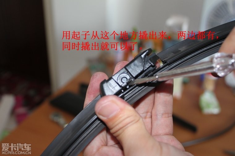

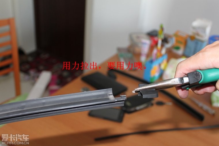

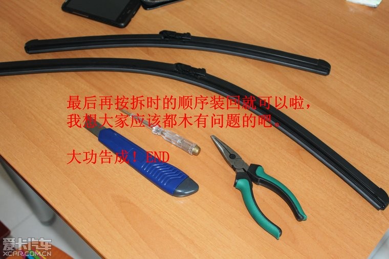

前两天在某宝上淘了一对雨刷,卖家送了胶条,今天闲来无事,把旧雨刷换上新胶条。抱着反正要扔掉的心理去搞的,没想到成功了。特来与大家分享一下,希望对大家有所帮助。

原帖由 paul_yfx 于 12-07-30 16:44 发表
昨晚对着帖子把一个就雨刷拿来练手了,搞定
恭喜!恭喜!恭喜!恭喜!
