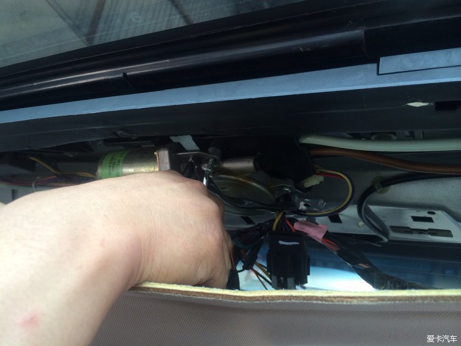

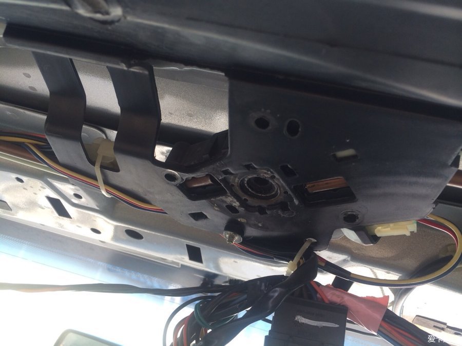

陆尊天窗 开咔咔咔 关咔咔咔 更换马达小齿作业

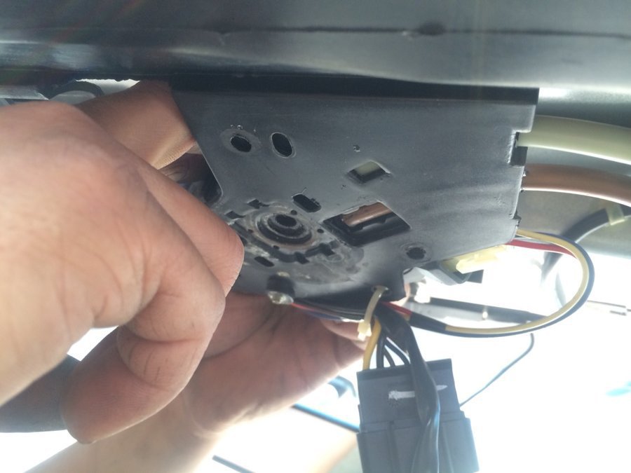

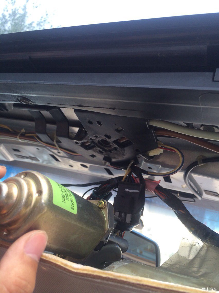

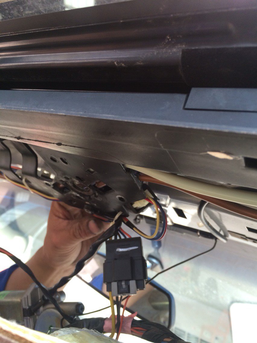

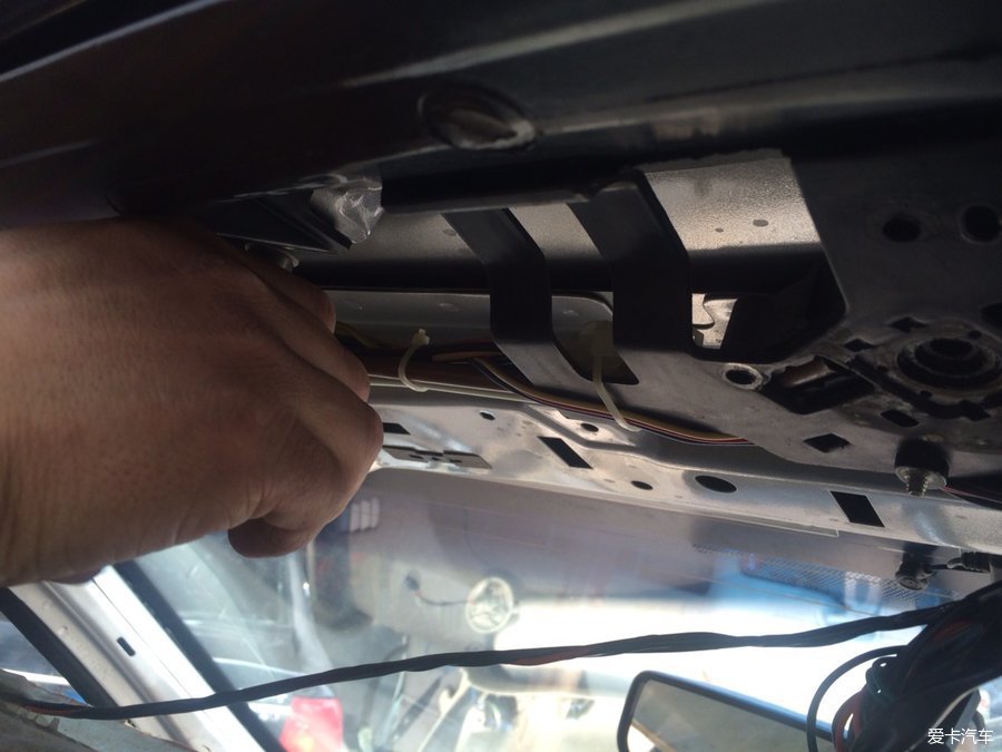

08年GT天窗不好用了 开是咔咔咔 关还是咔咔咔 今天用时2个小时更换马达小齿完美解决 交个作业!
来自 爱卡iPhone版 发表于 2015-06-17 18:49    IP属地:未知

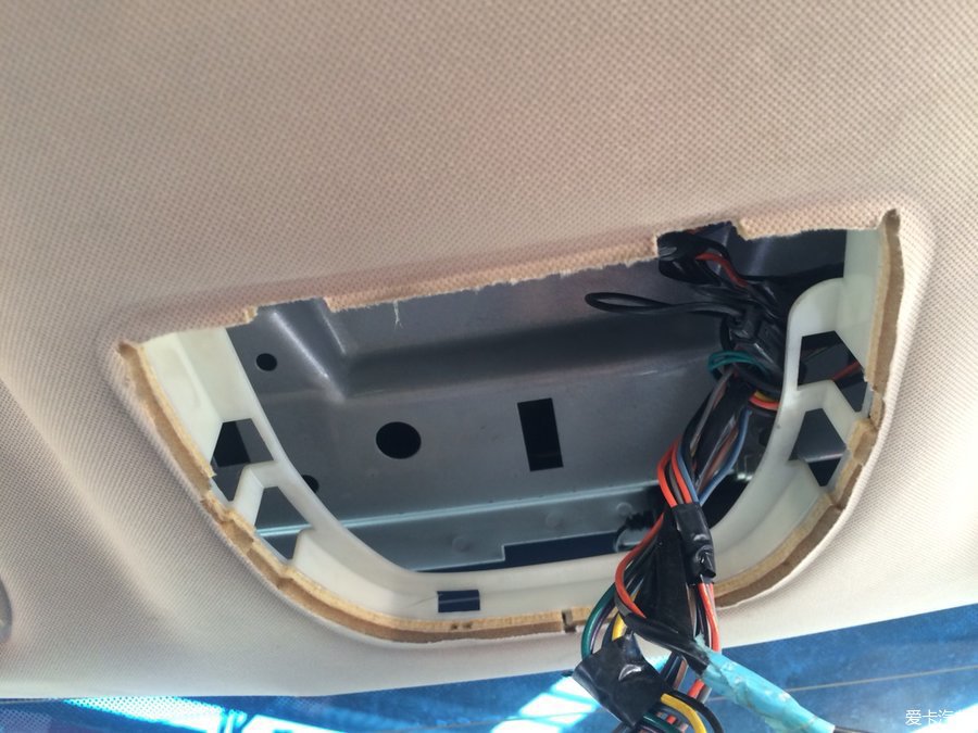

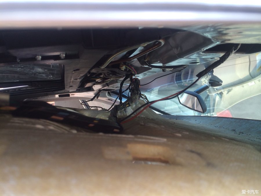

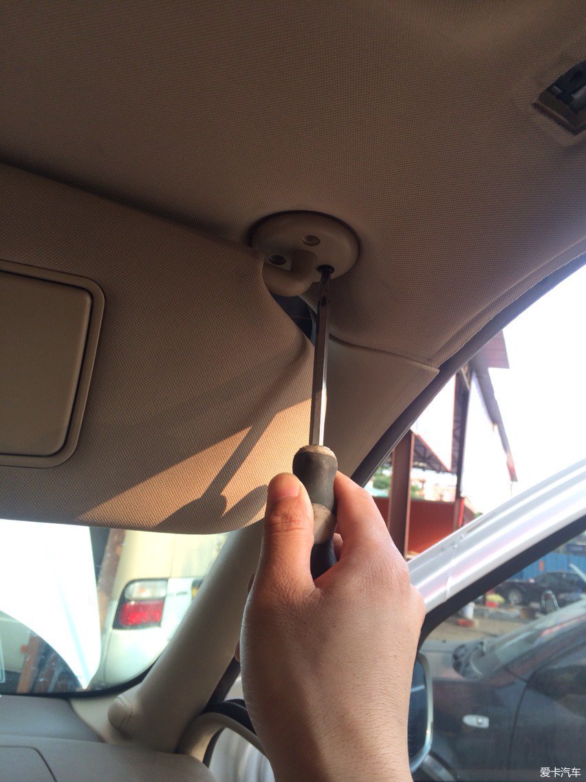

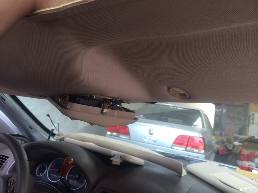

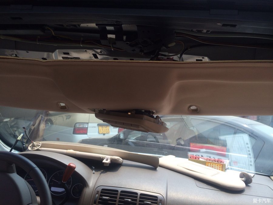

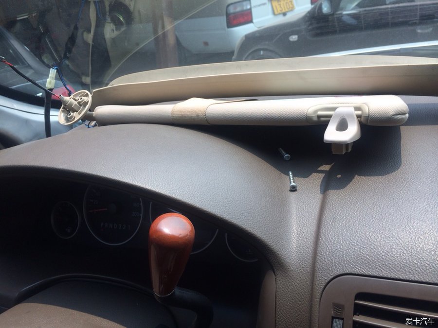

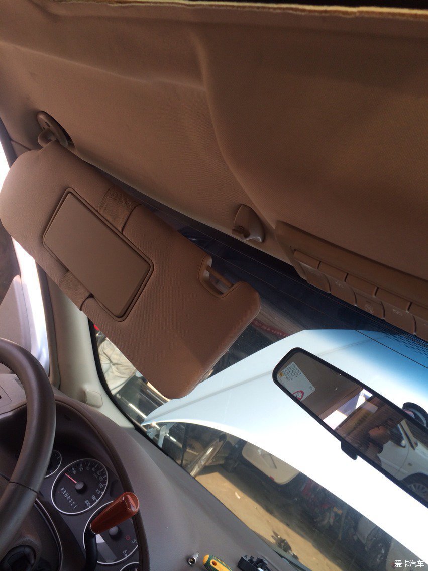

顶灯遮阳板拆拆拆

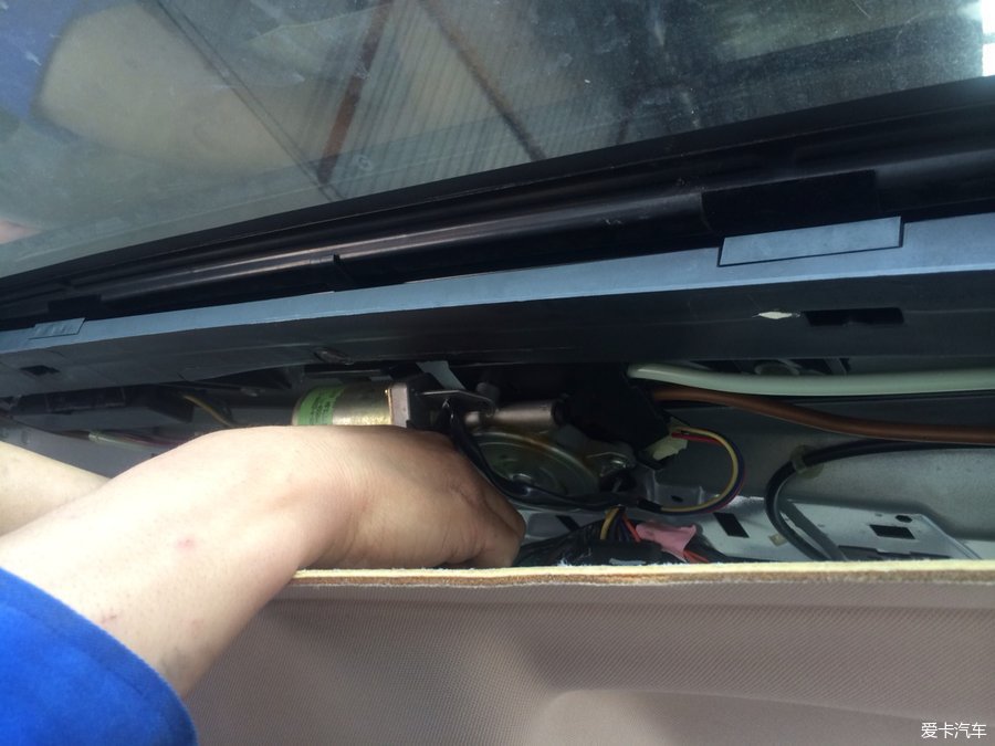

来自 爱卡iPhone版 发表于 2015-06-17 18:51    IP属地:未知

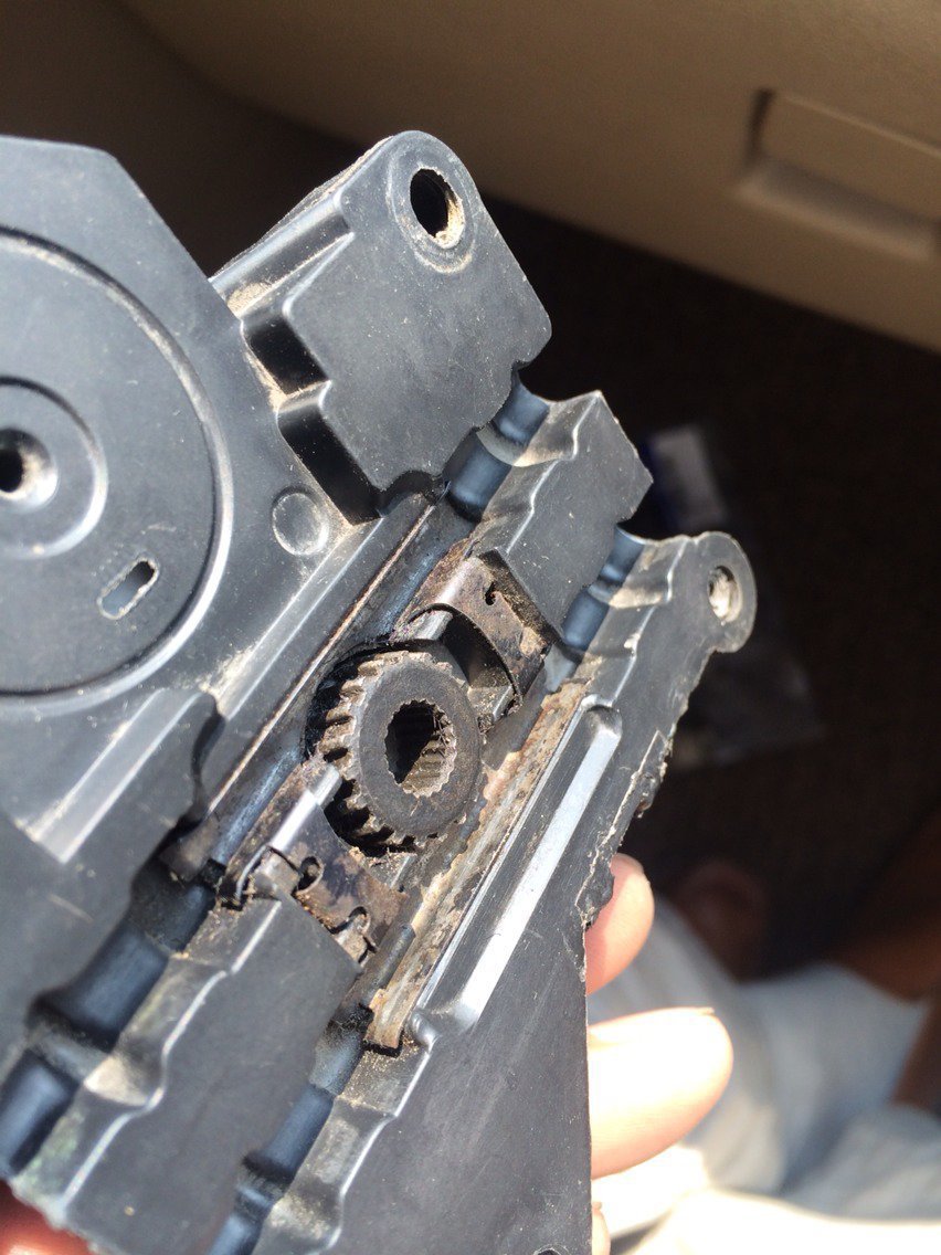

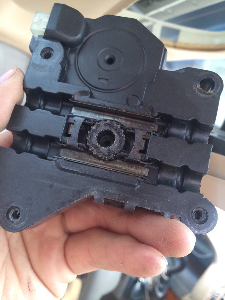

来自 爱卡iPhone版 发表于 2015-06-17 18:54    IP属地:未知

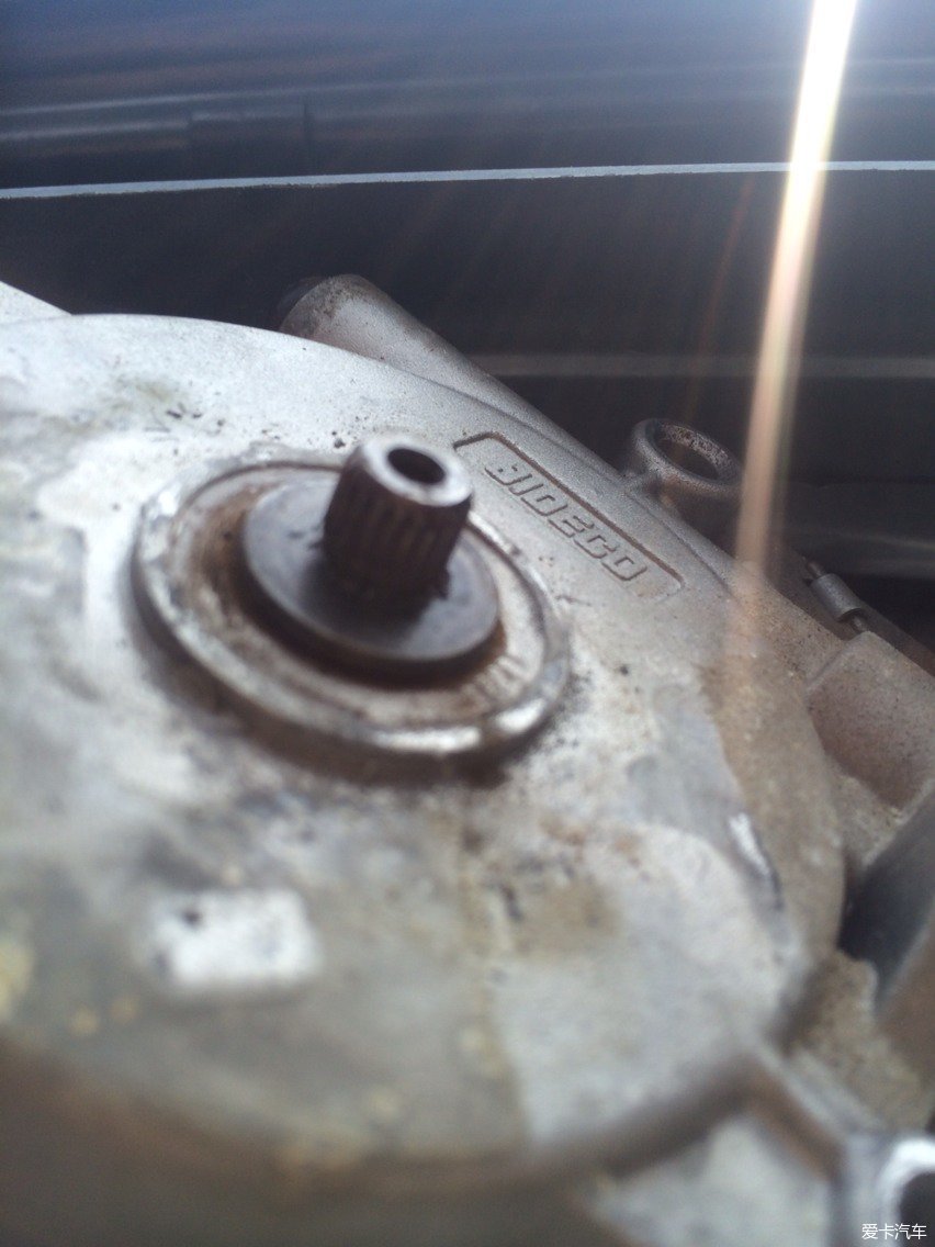

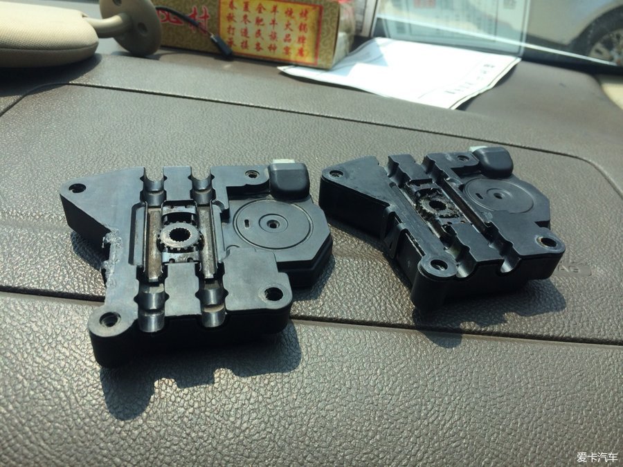

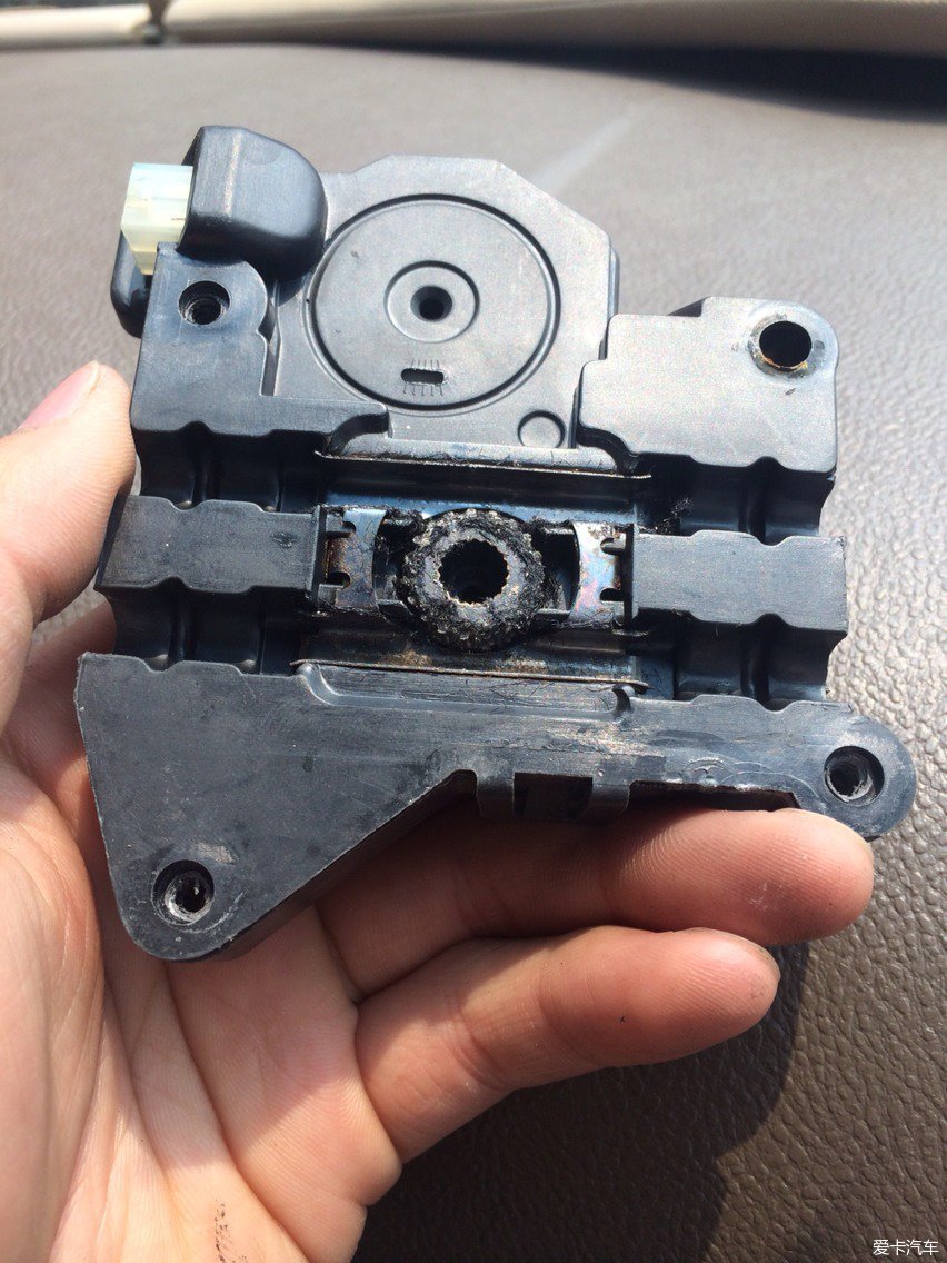

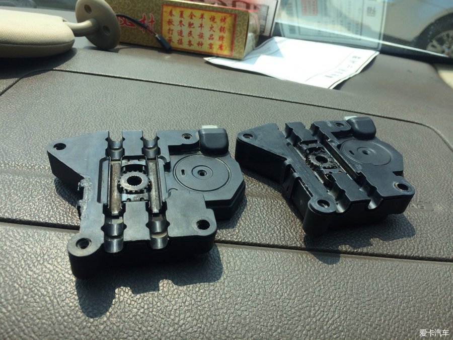

马达小齿都打滑了 更换后完美解决!天窗又重见天日喽!更换很简单 用时2小时搞定!

引用 义乌阿三 于 2015-06-20 07:56:44 发表的回复

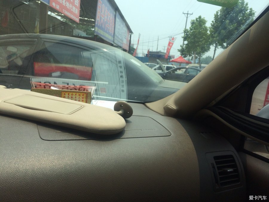

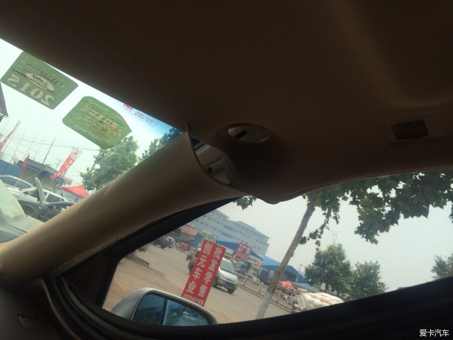

遮阳板螺丝都下来了,遮阳板下不来,还有这个灯不敢用力拉啊,兄弟
兄弟 这个灯用力从上往下用力拉就可以的,遮阳板靠近A柱这使点近 转一下遮阳板里面有卡扣 灯有扣开的图片 遮阳板你研究下吧
