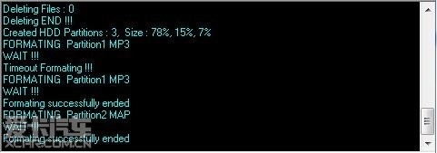

51真是插的快啊,先说硬盘格式化:看图:3个分区:mp3、地图、POI可以按照百分比调整大小。可以把地图拷贝到SD卡,删除地图。看来我这台英文机器是30G哦。操作结果在黑色背景小框内显示,下面图片就是刚刚英文机器改中文机器的,不用拆机,工具接视频口插座。
[ 本帖最后由 fugitive007 于 2012-3-13 10:39 编辑 ]
