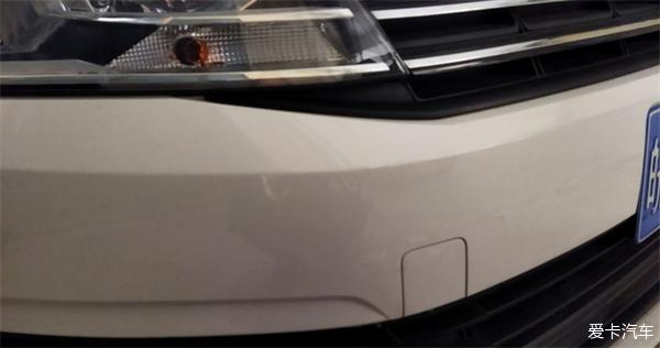

第一次发生剐蹭的时候相信大家和我一样,非常的心疼,心疼爱车被刮伤,久而久之,心态上慢慢好一点了。这不,看看我的车子图片,左前侧车头在车库里不知道被谁划伤了,很气愤,但是到店里修补得磨一大片,舍不得车子被大面和打磨,还是决定自己动手,简单处理下。

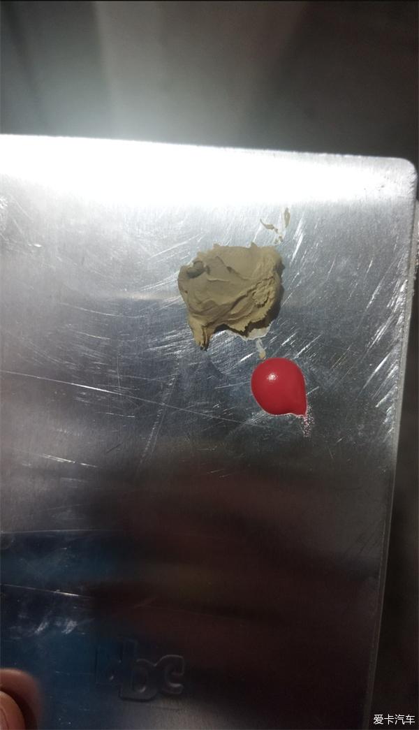

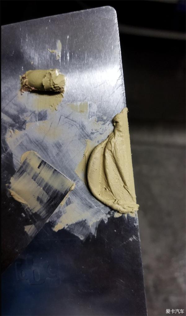

因为之前家里墙壁鼓包都是自己维修的,想着修补车子也是刮腻子,感觉应该不难。于是找人从店里要了点腻子粉和凝固剂,弄了工具开始动手。
黄色的腻子已经是成品了,不像涂墙壁的袋装腻子粉,只要将这个小红点(固化剂)与这个腻子粉混合在一起,搅拌均匀,即可使用了。很是期待哦。

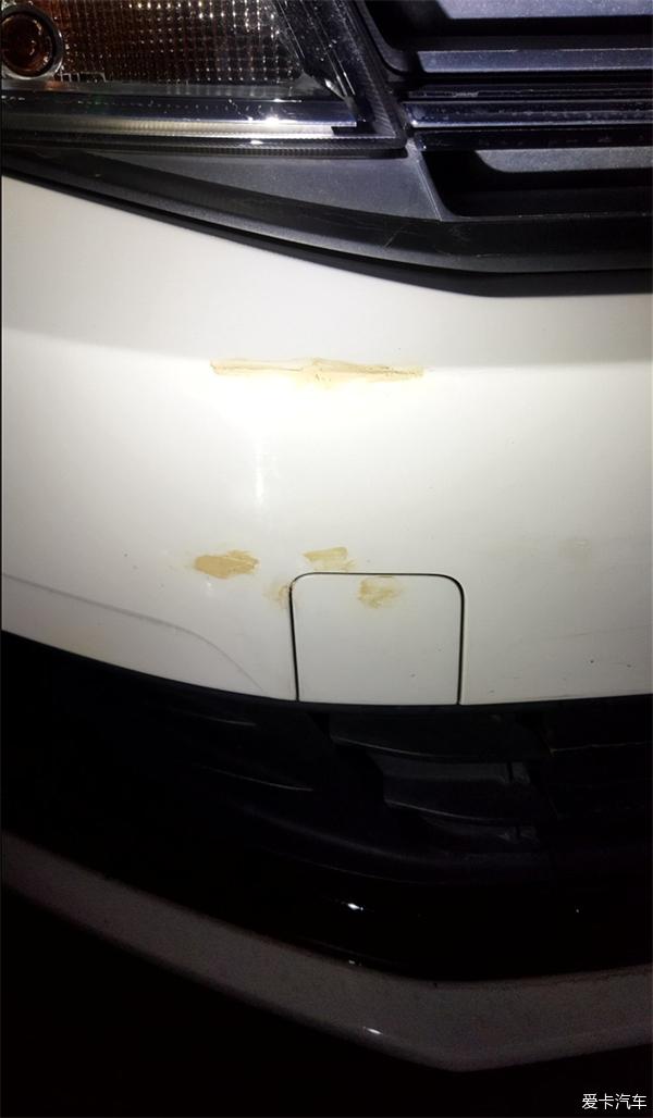

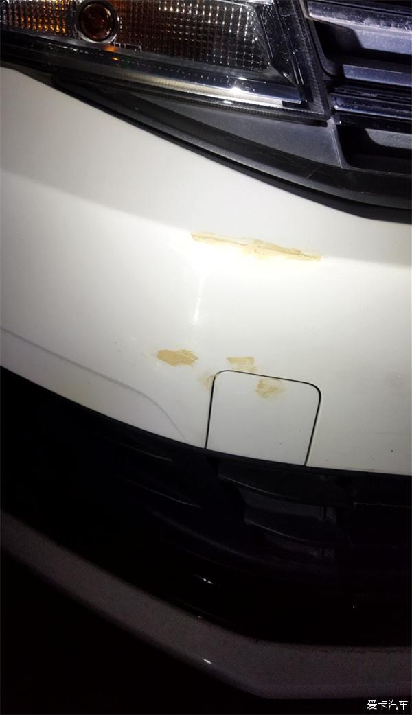

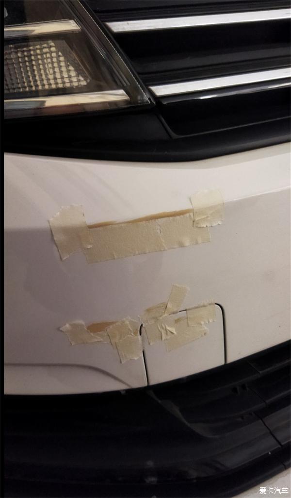

在开始之前,在网上找了下大神们的帖子,用细砂纸蘸水打磨被划的地方,在那毛巾擦干净,最后拿纸胶带把需要修补的地方贴起来,这油漆就不会到处流挂。
有模有样的操作起来,边上经过的车主还问:呵呵,你自己搞呀。我不好意思的回复:小剐小蹭,随便自己处理下,没问题。

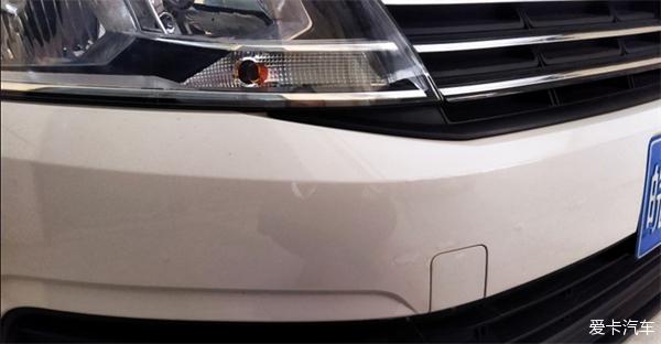

只是不熟悉这个腻子的特性,要速度特别快的刮完,否则的话很快就干掉了。接下来就是砂纸继续打磨干的腻子,打磨平整后就刷油漆,因为不是专业的,不平整自然是最大的问题,只能拿砂纸稍微打打,最后清洗车子,大家看看效果怎么样?至少没有大的坑洞,看起来美观多了吧

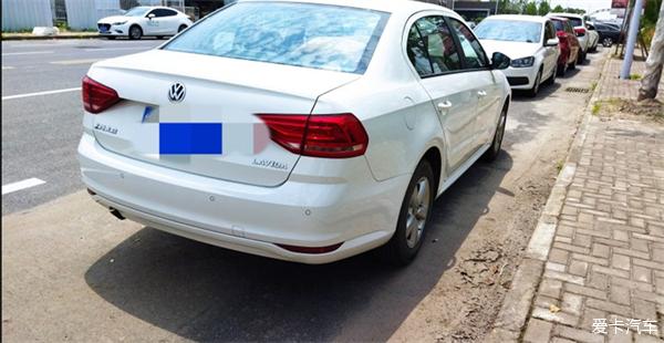

开到明亮的地方来几张照片,看看效果,其实自己开,差不多就可以了。
虽然不是很光滑平整,也是自己动手修复的,我个人还是挺满意的,毕竟我们是外行的,不专业。
