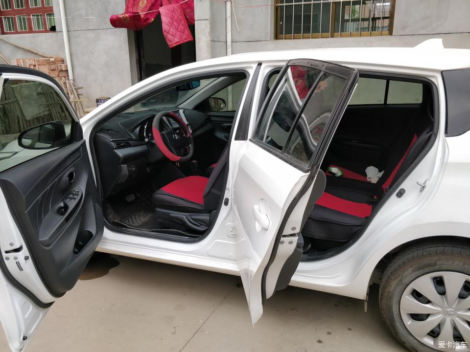

某宝购买来了一套新坐垫套,考虑到夏天热,想来想买了套亚麻的,红配黑的。想着能耐脏些!下面开始安装。收到的时候基本都是成型的,也没有太多需要组装的,就是卡子和座套是分开的,这个很好装,把圆卡子和皮筋套起来就行。前边的也很好装,基本不用看说明轻轻松松一个人搞定。
首先将主副驾的头枕取下来,在头枕固定处有一个开关,按住就可以抽出去(不能硬板)
,然后套上坐垫,在按上头正。扣住坐垫的扣子。靠背就完成了,然后从靠背下边把卡子递过去,从后边一拉,在把从坐垫底部掏出来的卡子一固定,主副驾就安装完成了。
后排座椅需要把后排座椅取下来,双手按住座椅中部,使劲往上抬,听到咯嘣一声,坐垫就拆下来了。(新车的紧,我费了九牛二虎之力才拆下来,累的满头汗),然后按照前排座椅安装的顺序,头枕拆下来,先安装靠背,后排座椅按钮放到在左右两边,安全带附近。按住就可以将后排座椅放到。将座椅放倒后,在从下边掏出坐垫卡子。这样容易些,在跑到后备箱处把坐垫的卡子扣上。然后在塞在坐垫下,隐藏起来,比较美观些。所有的弄好之后,把后排坐垫再安回车上就可以了。先目测下两个卡子的位置,把卡子对上,然后使劲一按,听到咯嘣一声。就说明安好了,然后在压另一头,同样的听到声就说明安装好了。最后在拉一拉试试,不掉就OK了。
坐垫安装就完成了。附图,大家欣赏下。
安装完成

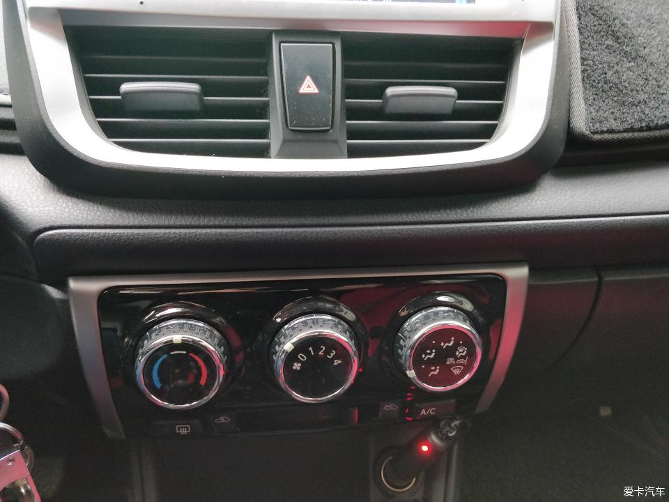

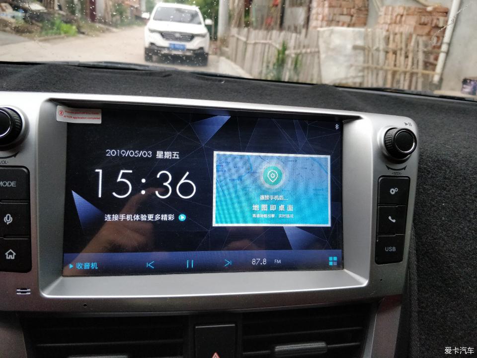

仪表台和中控简单明了,虽然是塑料还好没有刺鼻的味道。

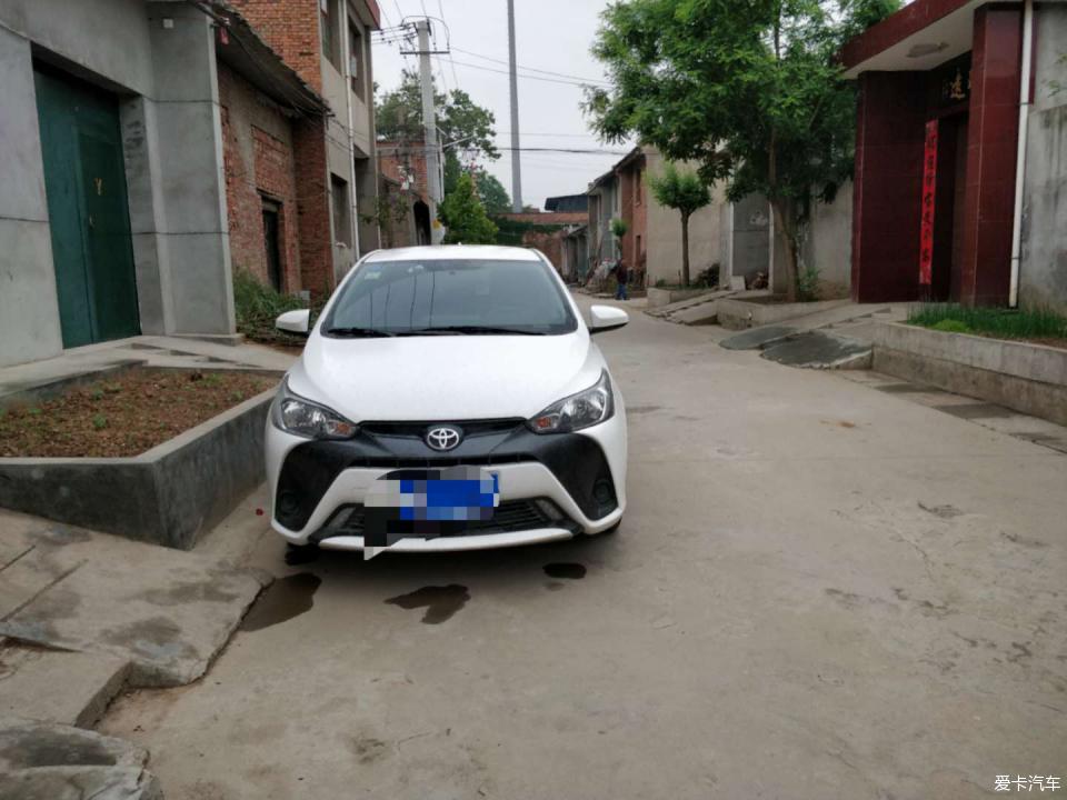

五月的毛毛雨,全是泥
