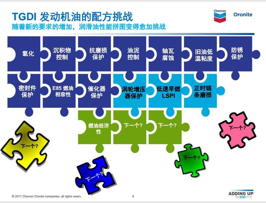

TGDI 缸内直喷涡轮增压发动机与润润油的关系及选择。
TDGI 缸内直喷涡轮增压发动机故障特点有三
1:LSPI 低速早燃 爆震
2:正时链条早期磨损拉长 。
3:汽油颗粒捕捉器(GPF) 早期失效。
1:LSPI低速早燃,爆震:也称为非受控燃烧,较高的缸内压力和较低的运行速度容易形成非受控的燃烧的环境。这种非受控燃烧会增加汽缸峰值压力,有损发动机,如果任其发展,甚至可能导致发动机故障。目前,汽车制造商通过向最有可能发生低速早燃的区域喷入额外的燃油,成功地降低了低速早燃现象。这种方法虽然有效,但有可能事与愿违,因为喷入额外的燃油使得发动机无法达到最佳燃油经济性。还会产生过多的未燃烧尽的烟炱
2:正时链条早期磨损拉长: 一个是润滑油减摩抗磨性能旧配方不能满足现代发动机,再就是为防止低速早燃爆震多喷的燃油未燃烧完全产生的烟炱,超量后、润润油的清净分散剂失效后烟炱与润滑油混合物,裹附于链条上,使得抗磨添加剂失效,链条磨损性拉长。老配方粘度改进剂也不适应温度更高的应用环境。早期失粘油膜破裂,老配方抗磨剂跟不上发动机的更强工况。
3:汽油未燃烧完全烟炱颗粒捕捉器的失效,除了目前,汽车制造商通过向最有可能发生低速早燃的区域喷入额外的燃油,产生的烟炱外。润滑油的灰份也是其中原因之一。失效后 ECU 接受了传感器传回的数据是一直认为燃烧不完全喷油量超过正常范围,就会发出少喷油的指令引发一糸列故障。一一
高性能润滑油在TGDI发动机中的作用
问:润滑油与低速早燃有什么关系?
答:业内大量的测试(包括路博润通过其独立的测试网络进行的研究)表明,合适的润滑油可降低低速早燃发生的可能性。
问:为了确保产品通过这项新测试,润滑油提供商应该采取哪些行动?添加剂起着什么作用?
答:针对低速早燃的发动机油解决方案取决于包括基础油、黏指剂和添加剂在内的润滑油成分。研究和测试显示出路博润的添加剂在减少低速早燃发生的可能性方面可以起到积极作用。
链条磨损、LSPI和GDI烟炱控制等难题
伴随着TGDI技术的不断优化,发动机载荷及动力表现也将得到持续的提升。而与此同时,高速增长的 TGDI 发动机应用也对车用润滑油的性能提出了更高的要求。传统的润滑油性能已无法对 TGDI 发动机进行全面保护,如何应对随之出现的问题已成为目前业内普遍关注的焦点。
涡轮增压汽油直喷(TGDI)发动机,以此在性能和燃油经济性上达到的新高度。同时,为了获得油品本身的燃油经济性效益,润滑油的粘度也在逐渐降低。只是,在低粘化的趋时下,要为工况更为严苛的发动机提供足够的保护,变得愈发艰难。重任落在了更先进的化学添加剂技术和更为谨慎的配方开发上。
那么基础油,粘指剂,复合添加剂该怎么选择论?
个人认为
1:就是进一步降低灰份,降低燃烧室积碳、减少缸内焱红点,就可以在低转速时也不需要喷入过多的燃油来降温而达到阻止早燃的手段了。
2: 加入金刚烷、硼酯类抗磨添加剂,
3:前面解决了这个自然就解决了。
