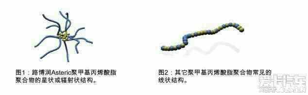

用于高粘度指数(VI)润滑油的突破性VM技术
PMA聚合物
路博润的Asteric VM技术基于聚甲基丙烯酸烷基酯(PMA)化学物质并且具有“星形”结构,每个分子约有9到13个支臂。
路博润最新研制的Asteric聚甲基丙烯酸酯(PMA)粘指剂技术可让高粘度指数车辆传动系和液压油的性能提升到一个新的水平。 Asteric聚合物的结构呈辐射状或“星形”,因此性能出众,并且成功打破了增稠效率、剪切稳定性和粘指剂之间的固有关系,传统的PMA粘指剂技术正是受限于这种关系。 Asteric技术由路博润聚合物科学家研制,因此是路博润的专有技术。
当人们希望通过润滑油获得最高的生产率、效率和耐用性时,路博润的Asteric粘指剂技术便应运而生,为车辆传动系润滑油和液压油带来了无可匹敌的优势。
同传统的PMA聚合物相比,Asteric粘指剂:
大大提高了粘度指数(VI)每单位加剂量和每单位粘度均得到提高。
增加了配制灵活性——可在车辆传动系配方中使用第三类基础油代替PAO,同时仍然可获得所需的粘度特性。 另外还可将重型基础油与高粘度指数液压油相混合,同时仍然可达到所需的粘度和目标粘度指数。
可轻松达到超高粘度指数——在配制超高粘度指数或极地级润滑油时,可减少对超轻质基础油的需求。
可在使用相同基础油混合液的配方中提供更佳的低温流动性。
普通
与具有类似剪切稳定性特性的传统PMA聚合物相比,Asteric聚合物的星形结构在提高粘度指数方面能力更强。
粘度指数
与具有类似剪切稳定性特性的其他VM技术相比,当混合了具有相同成品油粘度的相同基础油时,Asteric VM可提供更高的粘度指数。
