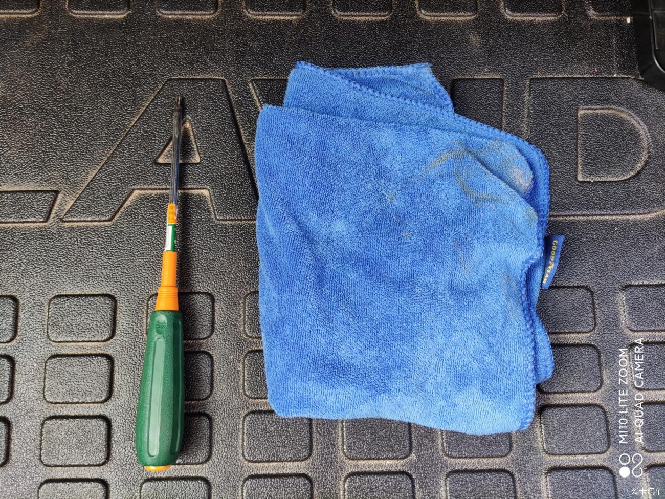

更换空调滤,需要T25的六角螺丝刀

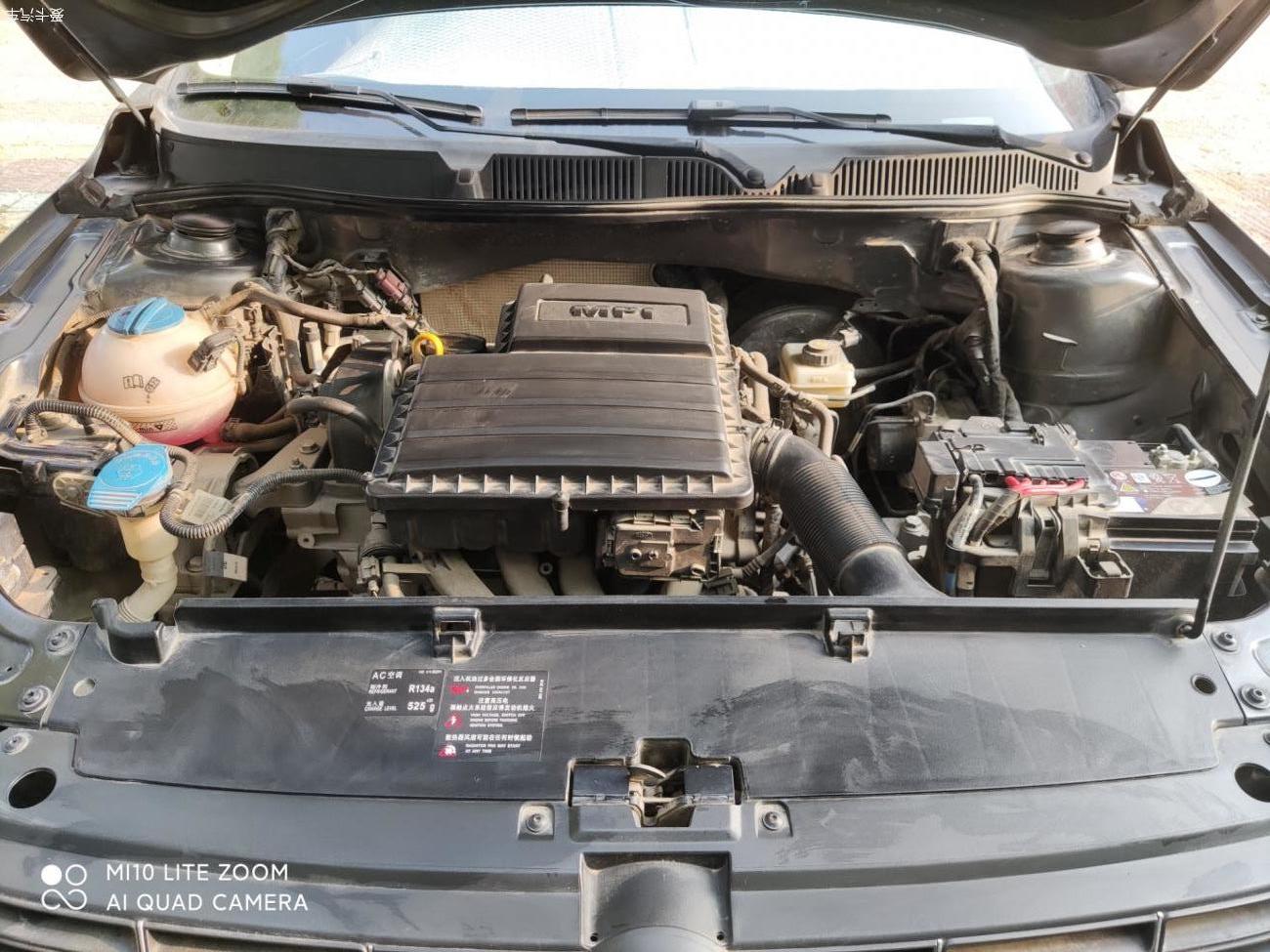

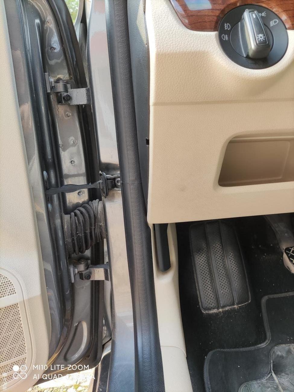

更换空调滤,需要打开发动机舱,在驾驶室有个黑色的拉手,一拉即可弹开发动机舱盖
走到车头,手伸进去按住红色部位,即可完全打开发动机舱

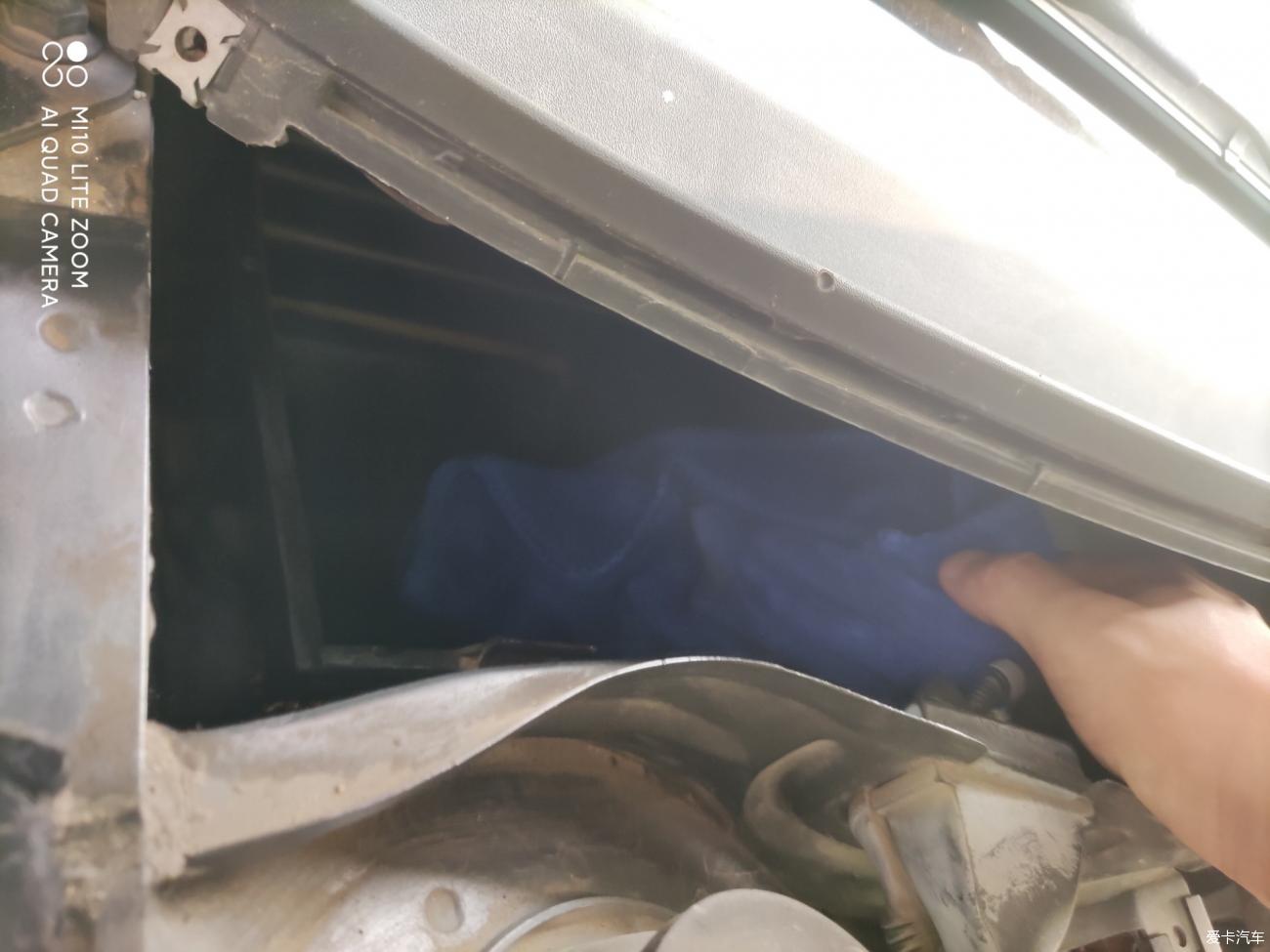

好久没清理了,内部灰尘较多
在上部的风口位置,还有落叶等杂物,清理掉
用毛巾擦拭下,大略清理下发动机舱

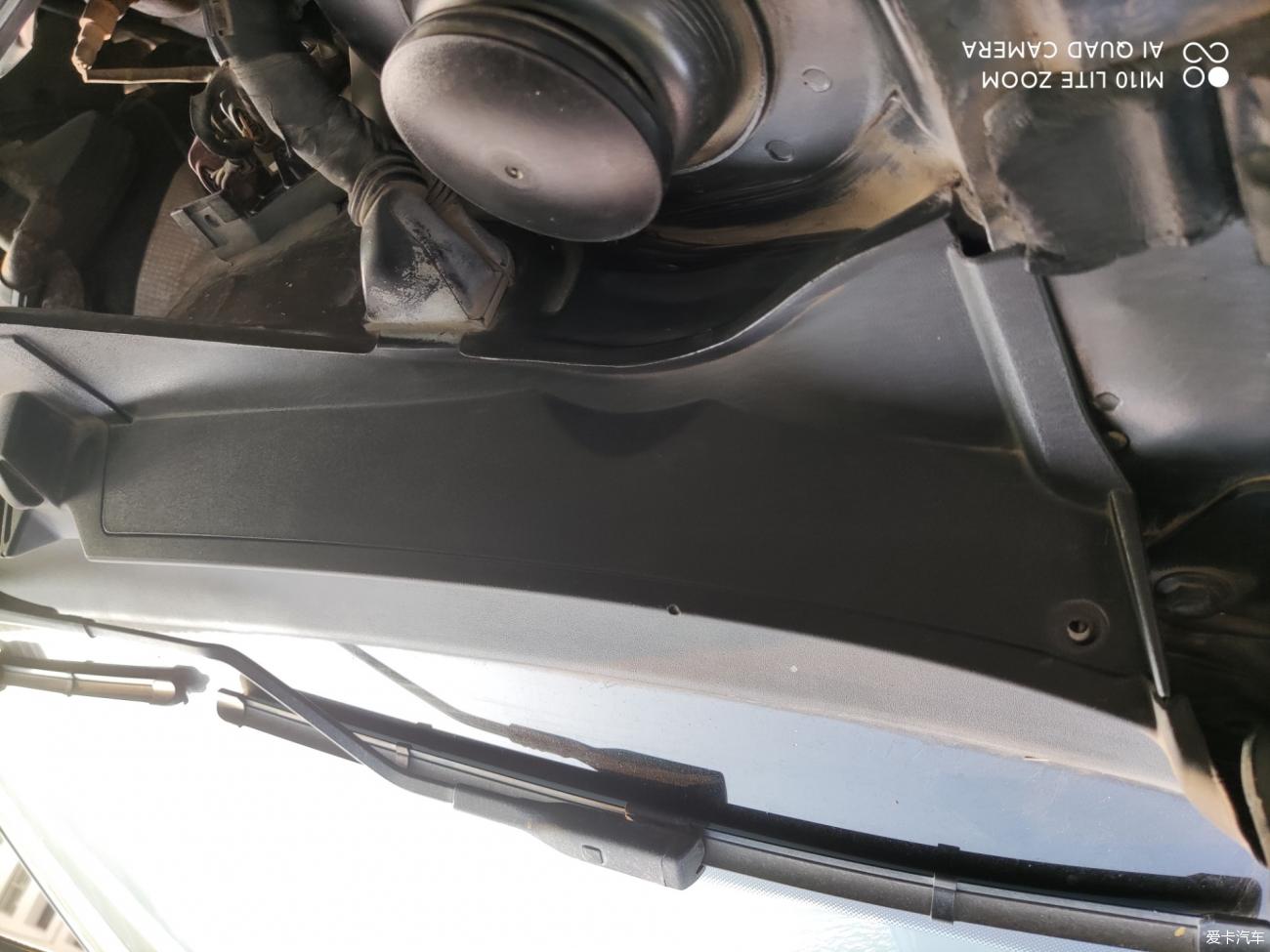

更换的空调滤在发动机舱的左上角部位

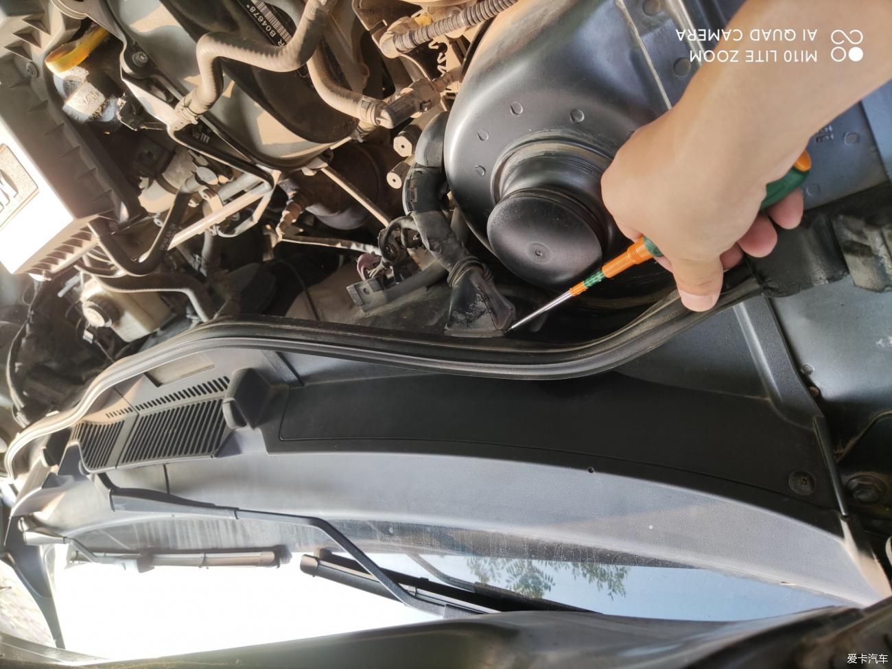

用螺丝刀起开螺丝
拉开外侧的皮塞
将外部的塑料壳取下,内里已经很脏了

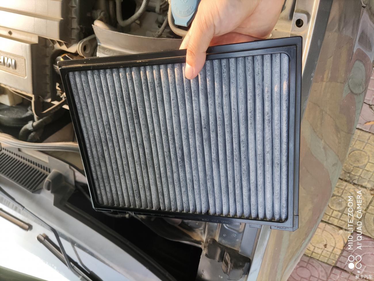

掰开外侧的卡扣,即可取下旧的空调滤
新旧的空调滤对比下,明显旧的很难使用了
内测用毛巾擦拭干净,注意不要划伤手臂
将外框架擦拭干净

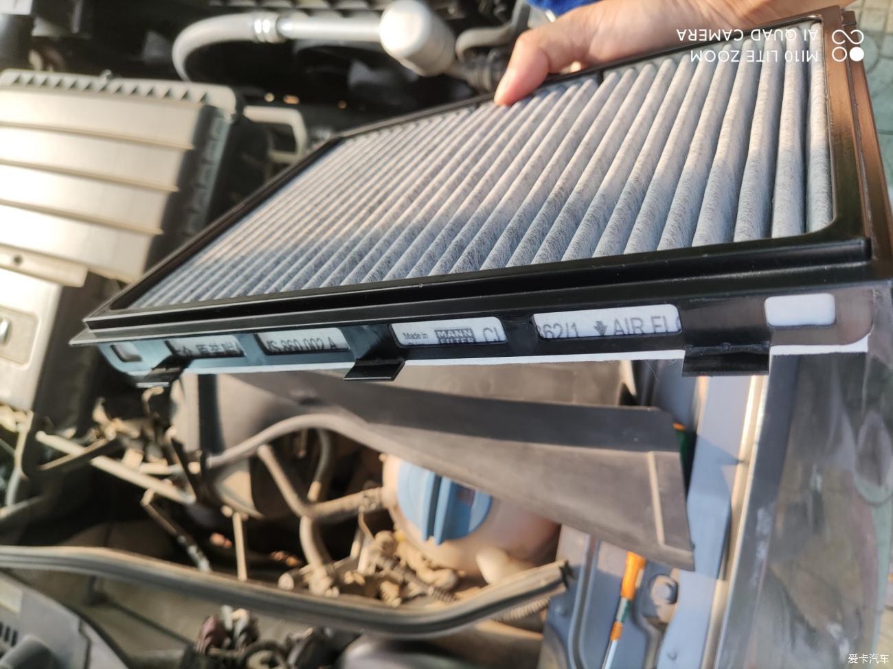

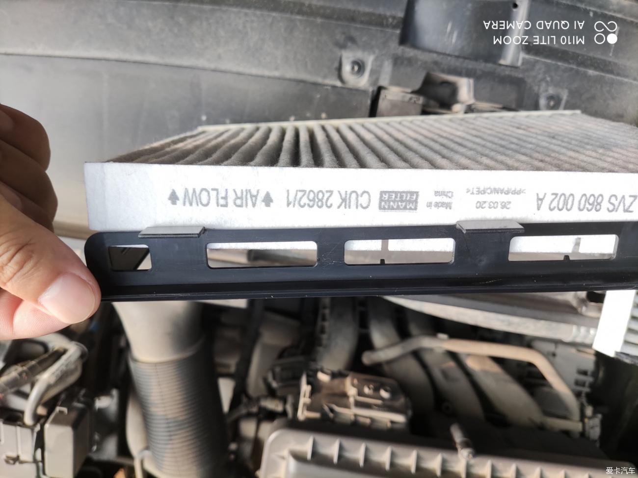

再安装新的空调滤的时候,要注意好方向
安置好空调滤,准备放入
其中这个有三个插槽的是朝内插入
安放好空调滤
