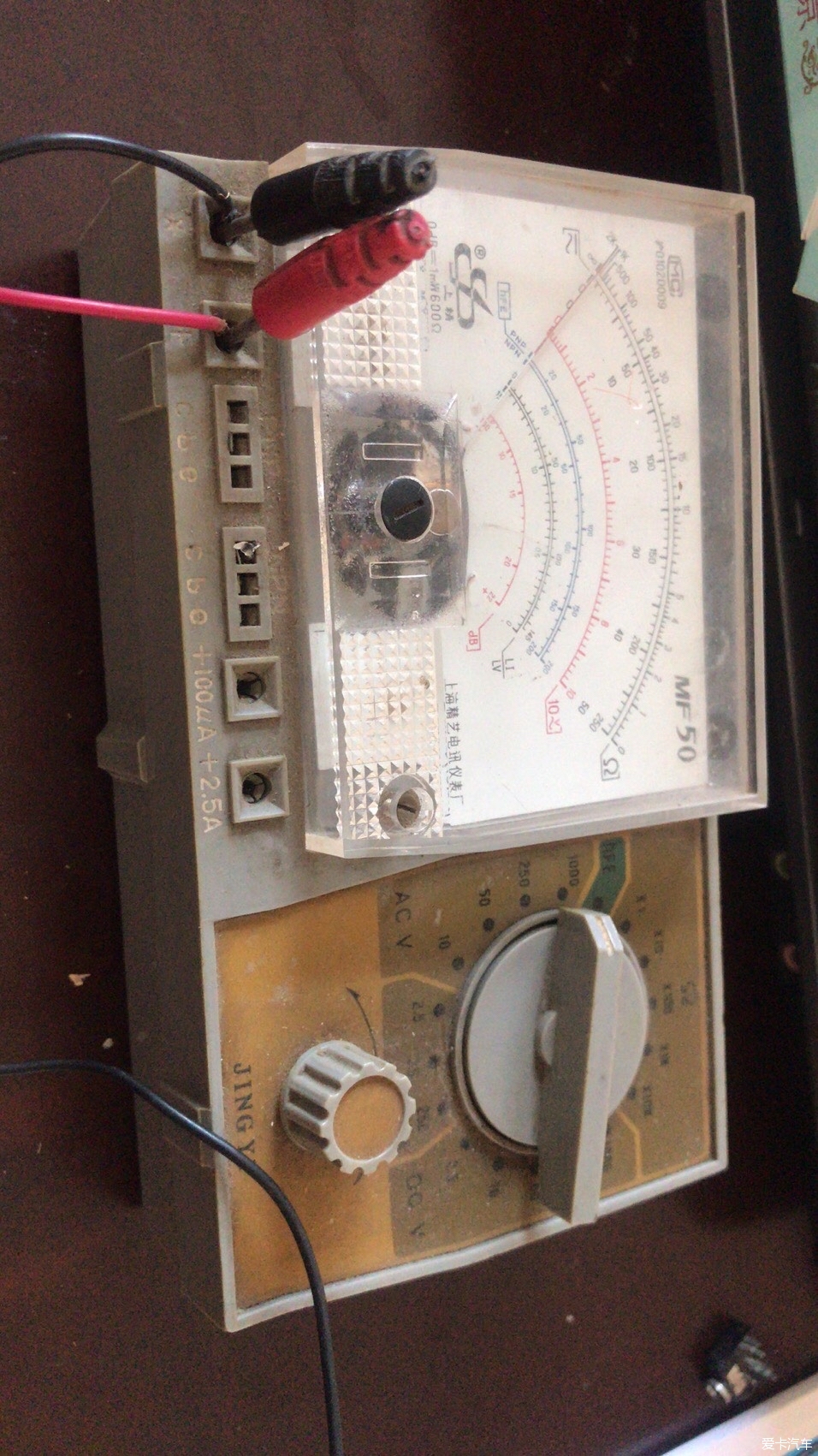

       我先用万用表测量aux线束,确定好输入端和输出端以及地线,准备好工具,直奔我的10年陆尊xt,心里略带忐忑,毕竟从来没有自己拆过,更不用说改装了。

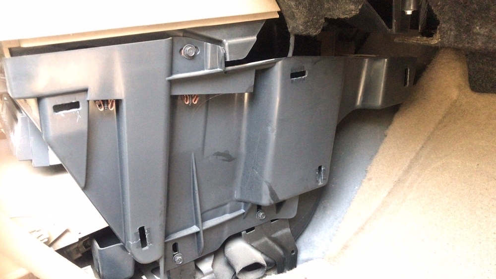

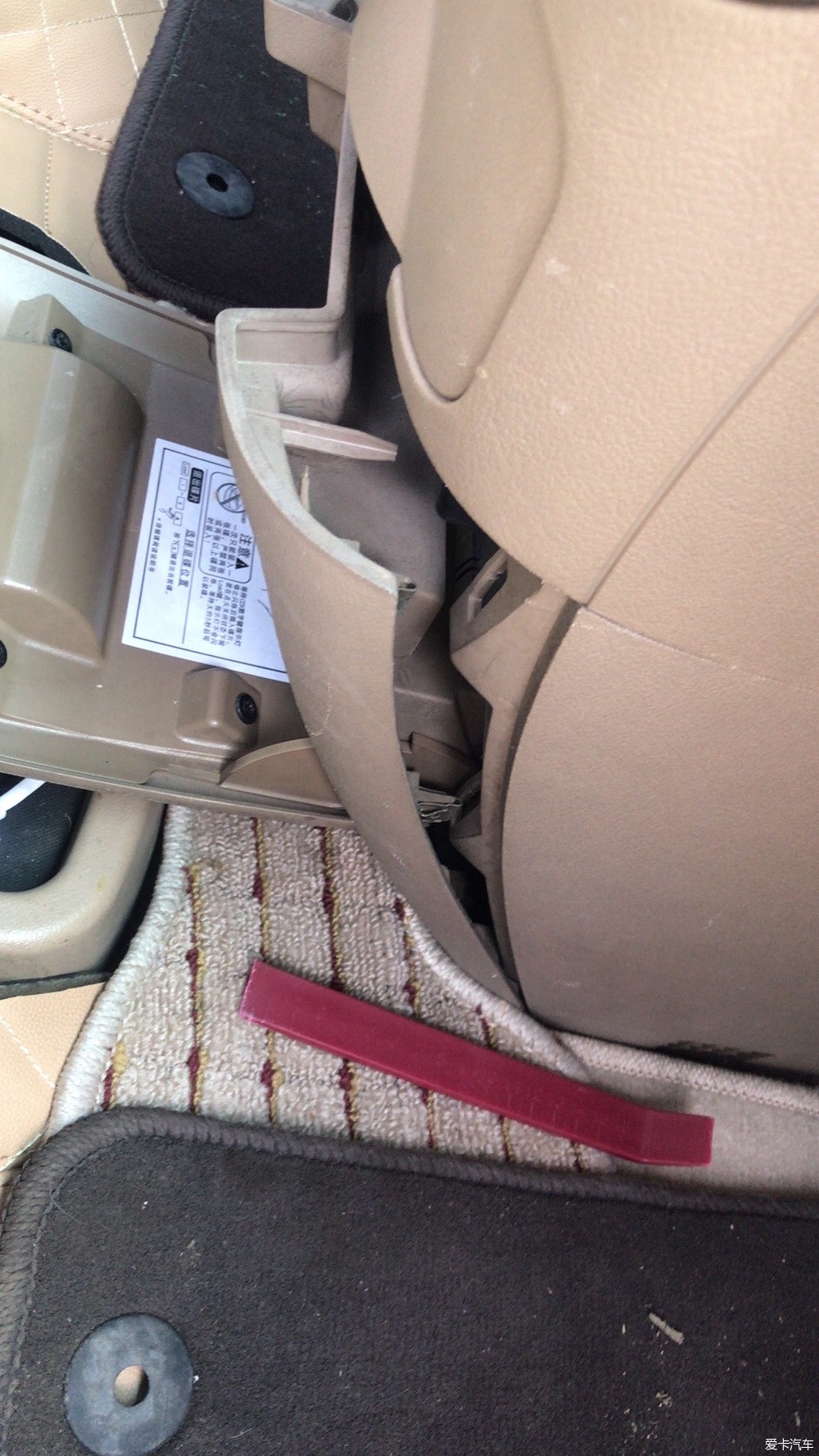

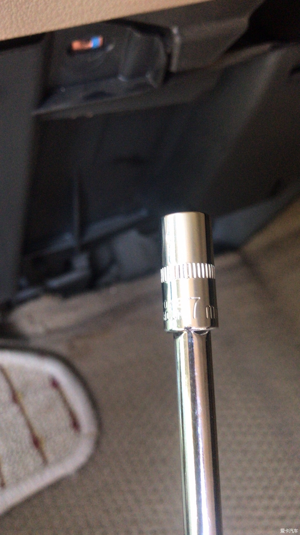

      先把cd盒前面的饰板拆开,然后拆掉右侧的盖板,这里稍微要用点力,还要借助于撬板。

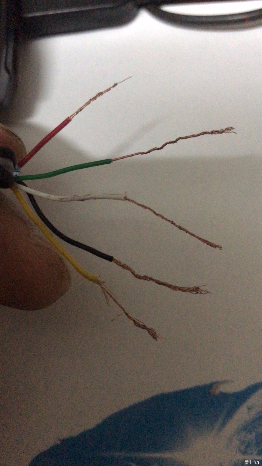

      拆掉盖板后,会看到上边有个缝,手刚好可以插进去,摸到cd后边的线束,把最粗的那根拉出来。用裁纸刀慢慢拨开线束外边的油性胶布,好粘手。胶布里边包裹着两根仍然用黑胶布包裹着线束,这是dvd和cd输出的信号线。粗点的就是我们要重点改的cd线。慢慢拆掉胶布,看到里边是三根线,棕白,绿白,黑白。棕左,绿右,黑地。
       用剪刀剪断棕白和绿白,黑白拨皮。搞清楚线束进出方向,可用手摸来判断,下边是cd盒的位置,上边是去功放的位置。
       aux的输出端对应接去功放的棕白和绿白,这里要事前搞清楚输出端和左右声道。aux的输入端接cd方向的棕白和绿白。最后把aux的地线和cd输出的黑白线接在一起。
