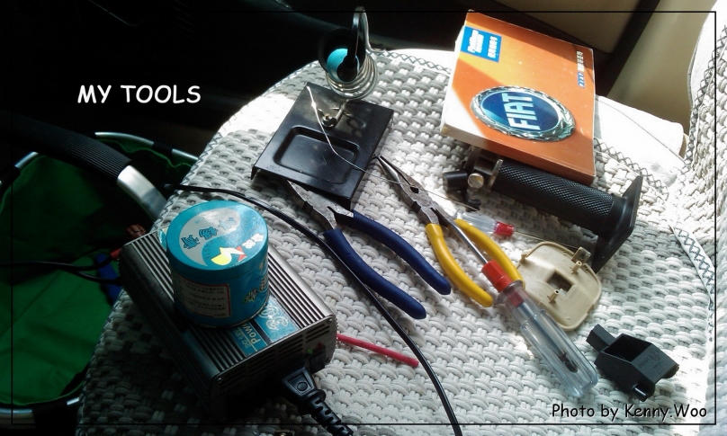

最近仪表盘的灯有时是时亮时灭,
不知道为什么?
这两天干脆不亮了.于是乎把它拆了...

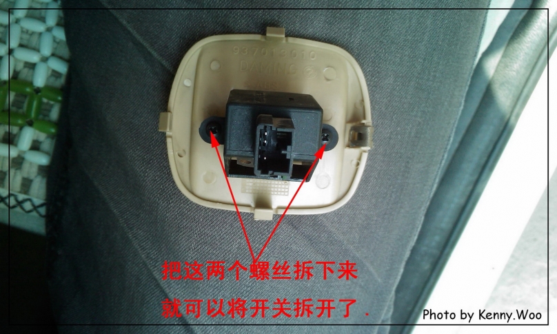

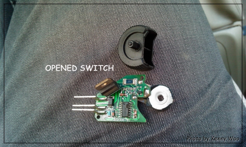

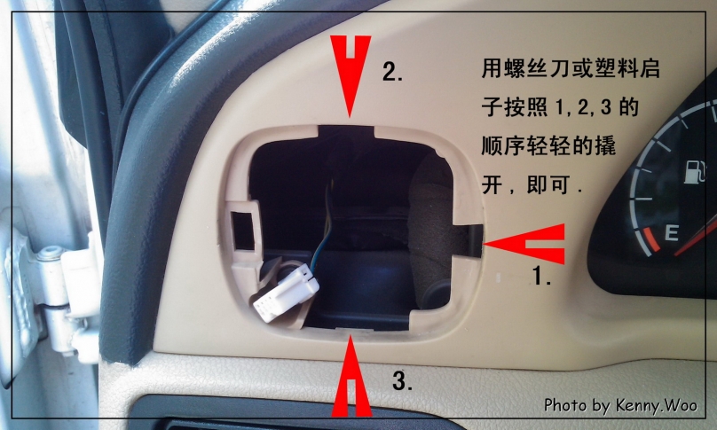

1.如图说明轻轻将开关拆下:
2.)把那两个螺丝拆下来

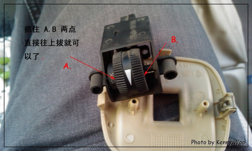

3.)抓住 A.B 两用力向上拔,就可以把线路板抽出.

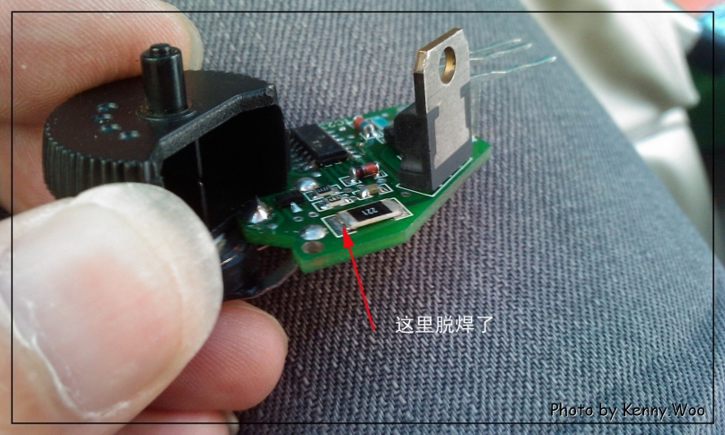

4.)这里脱焊了
5.)一开始我以为是这个可调电阻开关坏了,
   但是用表测了一下是好的.
   然后再量一下那个小方片的东西(可能是电阻)的
   两端,发现不通.再用力一推发现有松动,
   是脱焊了.很高兴,问题找到了.

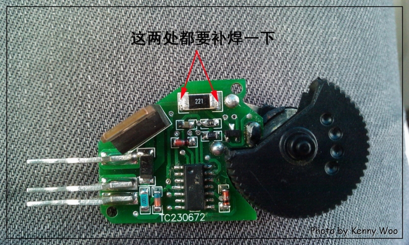

6.)OK, 上工具,把这脱焊的两端好好地焊一下.
   完事后重新装上,打开夜行开关,久违的橙色亮光
   又出现了.
7.)MY TOOLS
Wateriness Is True!
