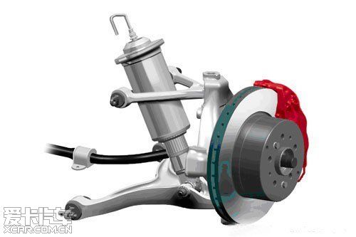

先看下啥叫双叉臂:
典型的双横臂式悬挂结构图
    双叉臂式悬挂,又叫做两连杆式悬挂,是又一种常见的独立悬挂。它通过上下两个横臂与车身铰接,一般下横臂比上横臂长。双横臂悬挂也是使用范围很广泛的悬挂,包括很多运动型车和高级车。
  双叉臂悬挂拥有上下两个叉臂,横向力由两个叉臂同时吸收,支柱只承载车身重量,因此横向刚度大。双叉臂式悬挂的上下两个A字形叉臂可以精确的定位前轮的各种参数,前轮转弯时,上下两个叉臂能同时吸收轮胎所受的横向力,加上两叉臂的横向刚度较大,所以转弯的侧倾较小。
双叉臂悬挂结构

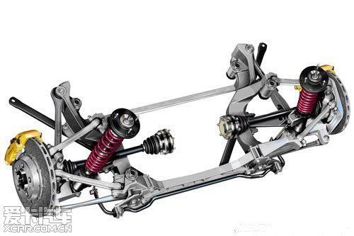

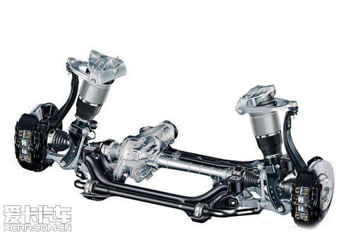

再来看下啥叫多连杆,上图先...
    多连杆悬挂系统,又分为5连杆后悬挂和4连杆前悬挂系统。顾名思义,5连杆后悬挂系统包含5条连杆,分别为控制臂、后置定位臂、上臂、下臂和前置定位臂,其中控制臂可以调整后轮前束。5连杆悬挂的优点是构造简单、重量轻,减少悬挂系统占用的空间。5连杆后悬挂能实现主销后倾角的最佳位置,大幅度减少来自路面的前后方向力,从而改善加速和制动时的平顺性和舒适性,同时也保证了直线行驶的稳定性,因为由螺旋弹簧拉伸或压缩导致的车轮横向偏移量很小,不易造成非直线行驶。
  在车辆转弯或制动时,5连杆后悬挂结构可使后轮形成正前束,提高了车辆的控制性能,减少转向不足的情况。同时紧凑的结构增加了后排座椅和行李厢空间。由于这种悬挂优点显著,易于调整,因而受到广泛的欢迎。
  而全新的4连杆前悬挂系统多用于豪华轿车,它通过运动学原理巧妙地将牵引力、制动力和转向力分离,同时赋予车辆精确的转向控制。4连杆式悬挂系统在奥迪A4、A6以及中华轿车上都可以看到。
  多连杆独立后悬架能提供给车辆更好的操控性和舒适性。
