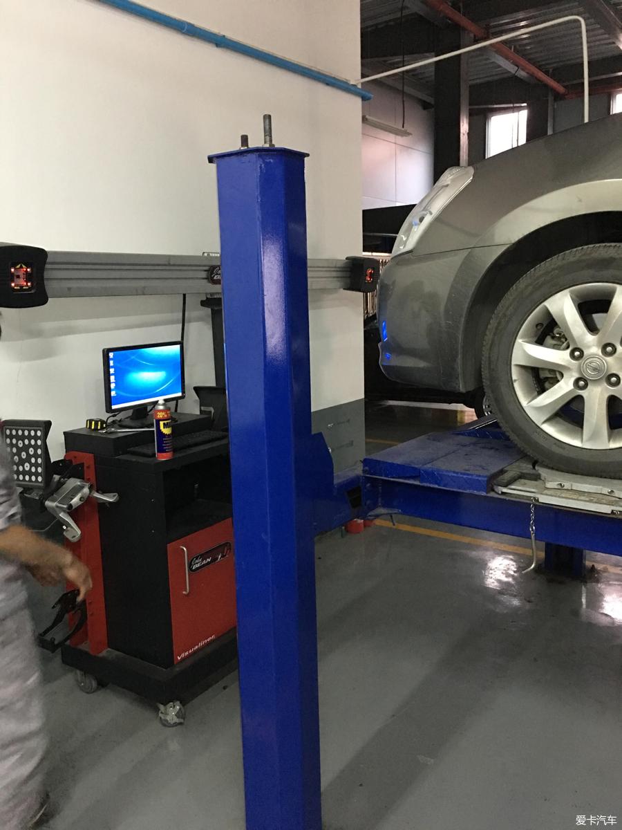

避震更换好后的间隙,前面5指距离。
后面4指距离。
最后四轮地位!

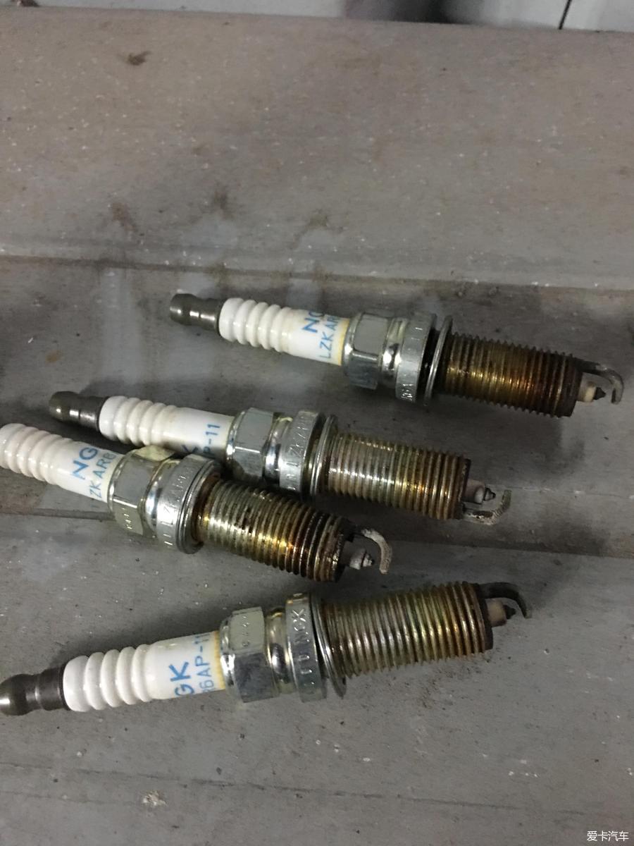

对了,还有更换火花塞,新买的电装的双铱金,上面写错了,不是NGK。
让师傅顺便看了一下节气门室的积碳,师傅说算是比较轻微的,没有问题。
