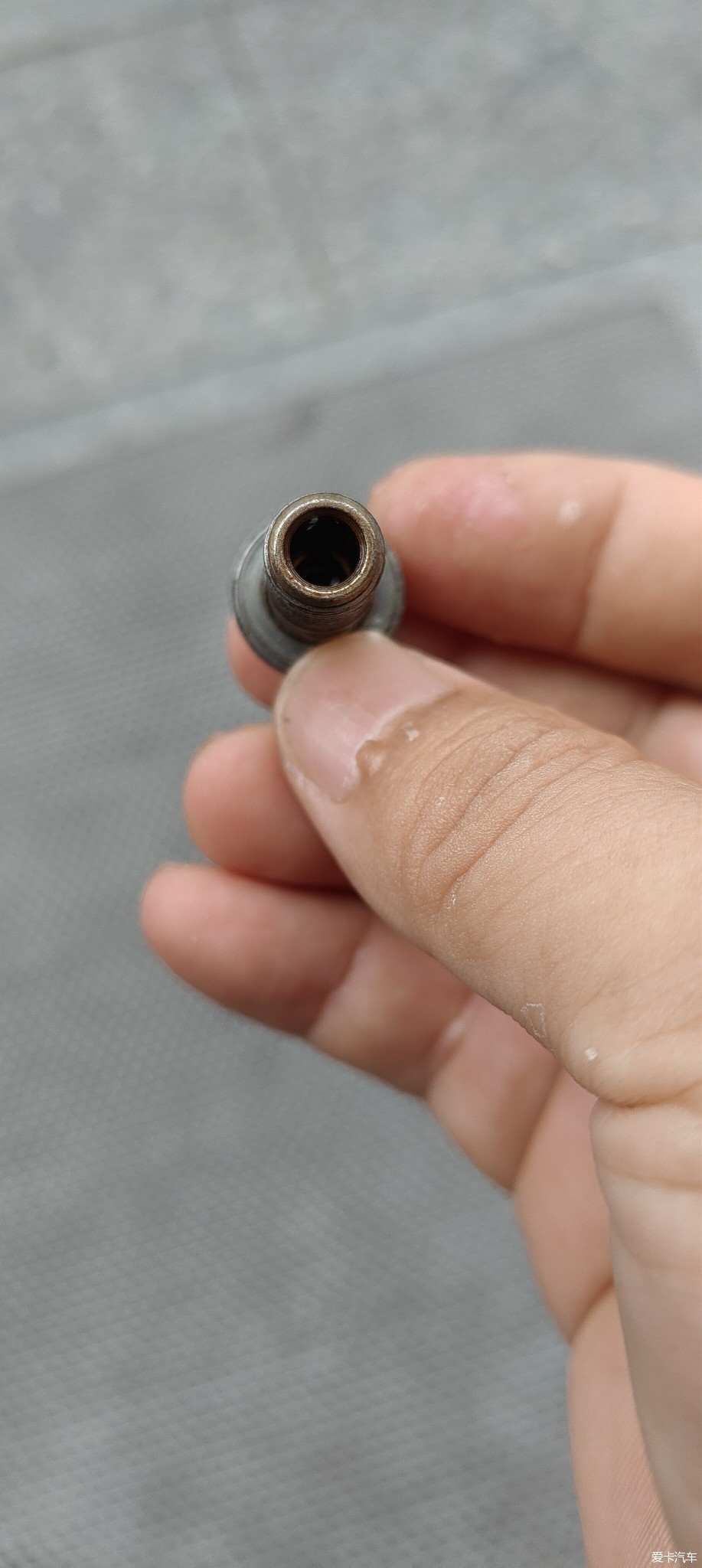

最近2011年的老E260l冷启动冒蓝烟,准备换个改进款的涡轮增压螺栓,拼夕夕40元买的,螺丝中间是个实心的塑料件。感觉有点像假货。大家给鉴定一下。

来自 爱卡Android版 发表于 2024-07-24 20:25    IP属地:未知
爱卡币+8
共获得爱卡币
引用 严守壹 于 2024-07-24 20:07:13 发表的回复
我觉得可以用。   更换这个很简单,换完了开四五天,观察看看,冷启动不冒蓝烟就可以放心用。
装上去试试看。
来自 爱卡Android版 发表于 2024-07-25 07:27    IP属地:未知
引用 赫尔米特沃纳 于 2024-07-24 23:03:15 发表的回复
您好,这个是原车缺陷导致烧机油,更换个新款的螺栓就行了,看着可以用。
安装很简单,辛苦您换完后观察,如果冷机启动还有蓝烟,就是这个螺栓有问题,或者说涡轮轴承完蛋了
好的,谢谢。

已更换,后续看还会不会冷车启动冒蓝烟。下图是更换下来的原来的螺栓。

引用 ly121868 于 2024-07-30 16:51:11 发表的回复
271的不是这样子的,中心塑料有孔
还是你懂的多
