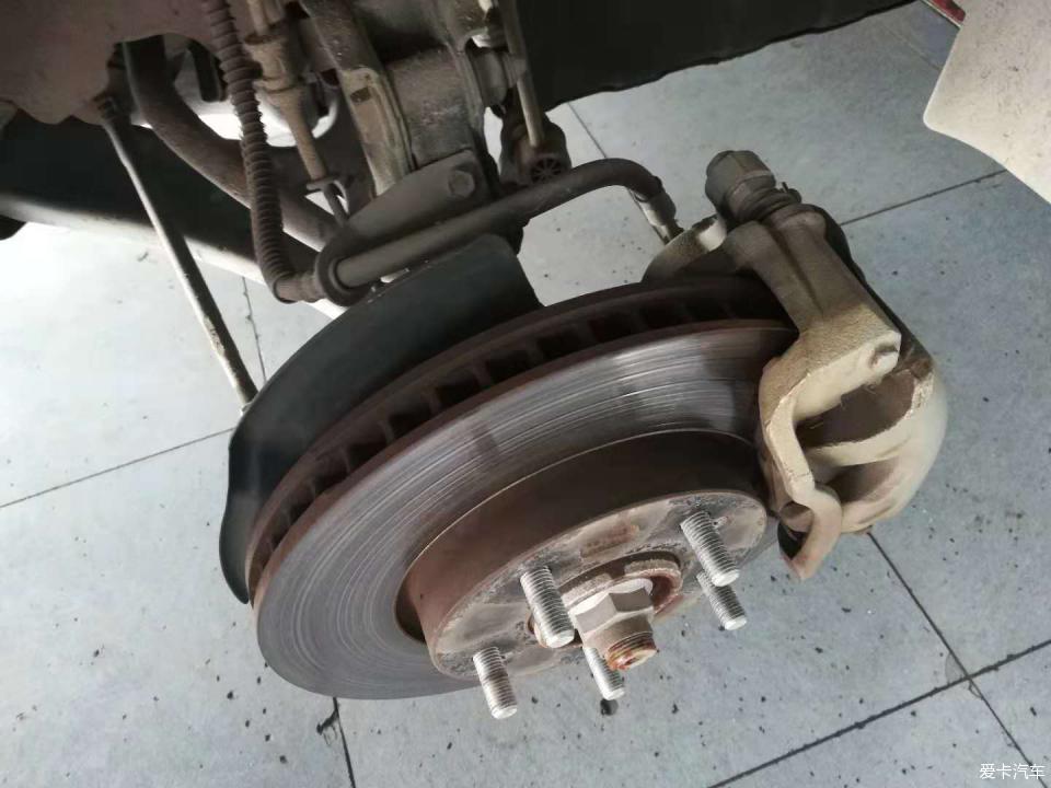

拆解刹车分泵

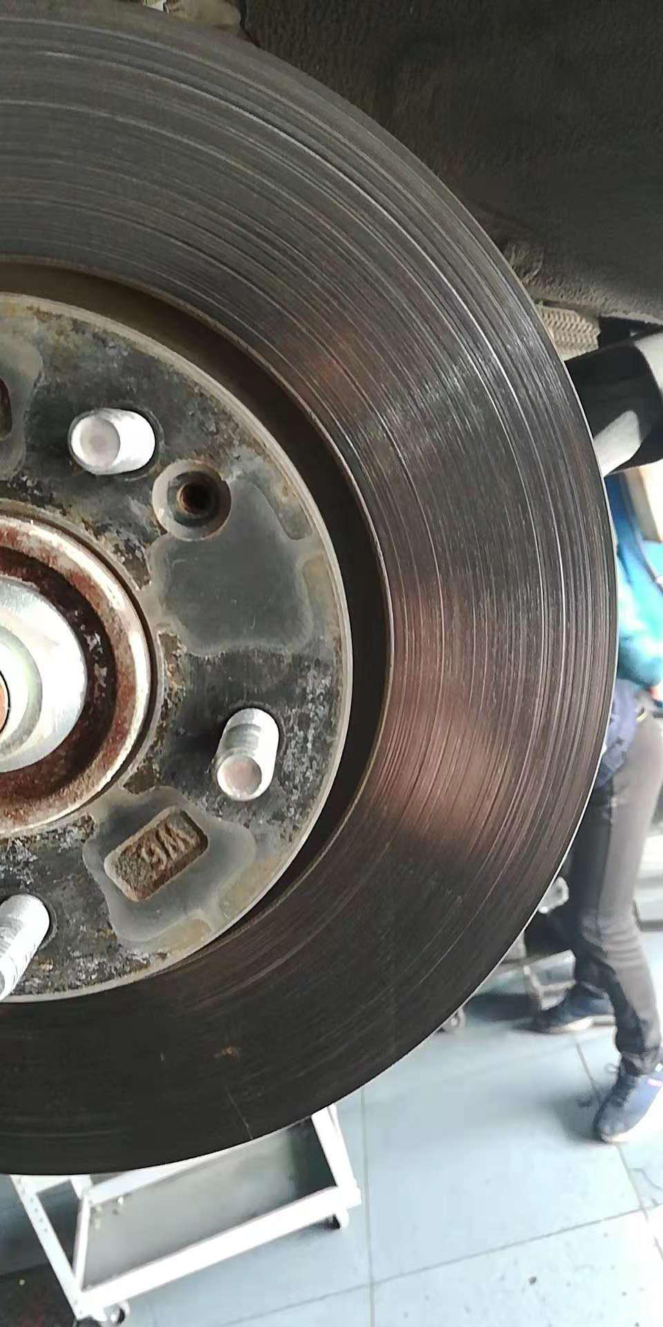

这就是跑了10万公里的刹车盘拉盘严重
左右刹车盘磨损不一样,右边的严重些,主要是右边悬挂变形导致

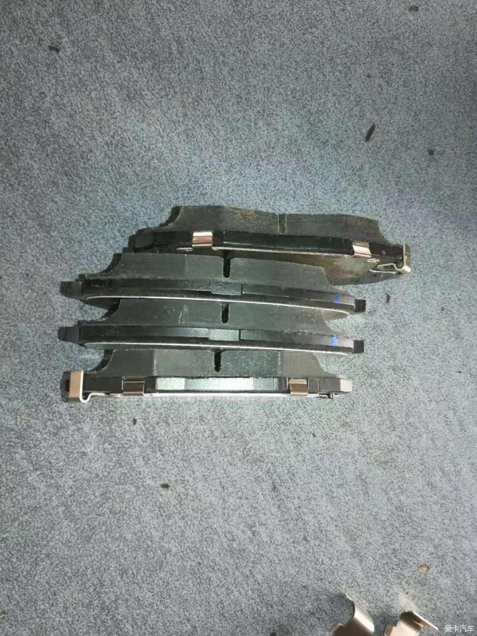

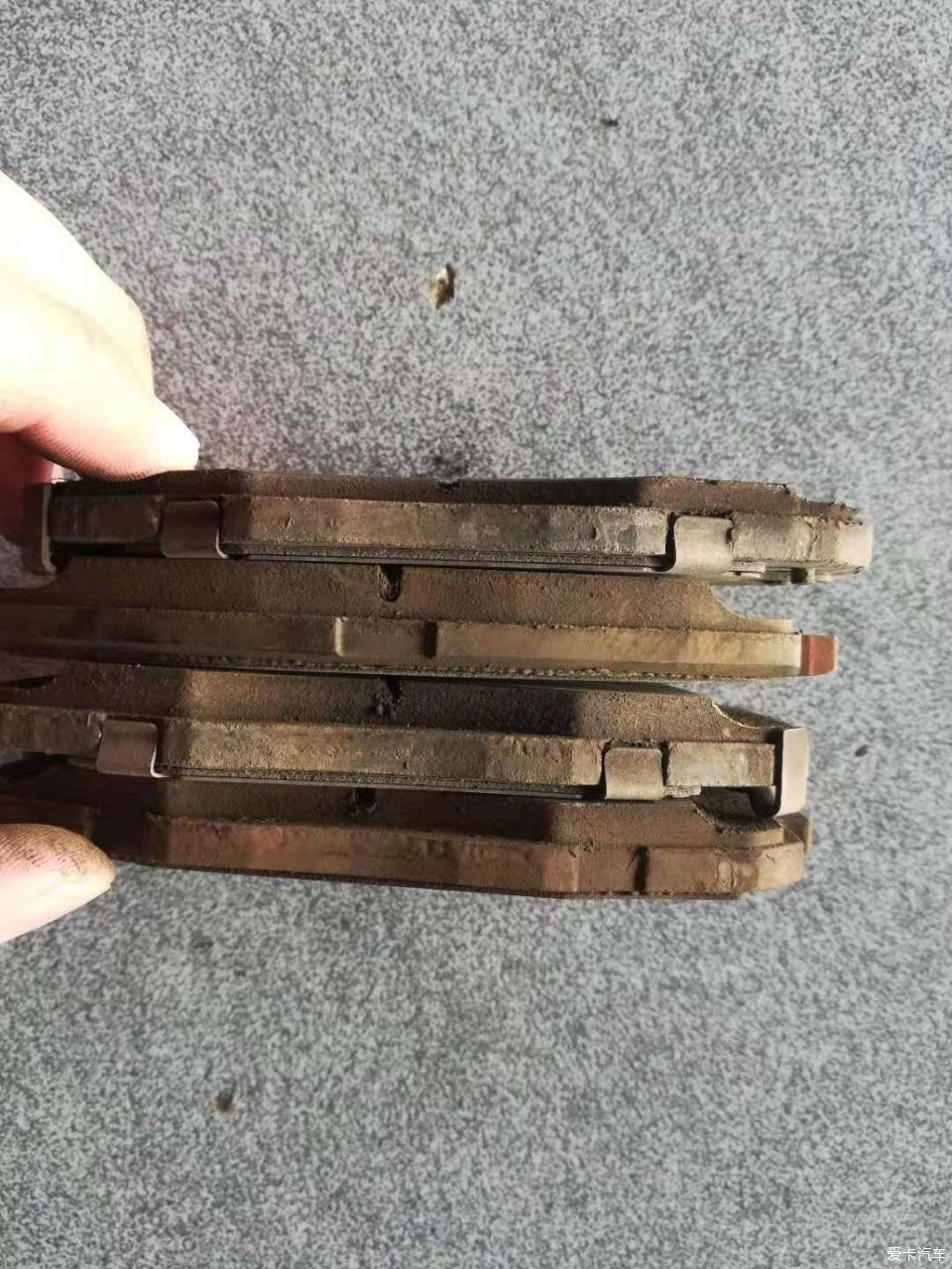

原车的刹车片最上面的是在右前轮装的磨损严重!

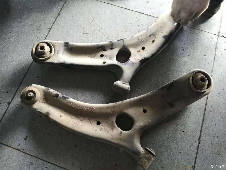

悬挂拆解中
拆下来的悬挂,下面的这个就是右边的变形悬挂!胶套什么都是好的,就是变形了,方向盘回不正,要不我也不换!

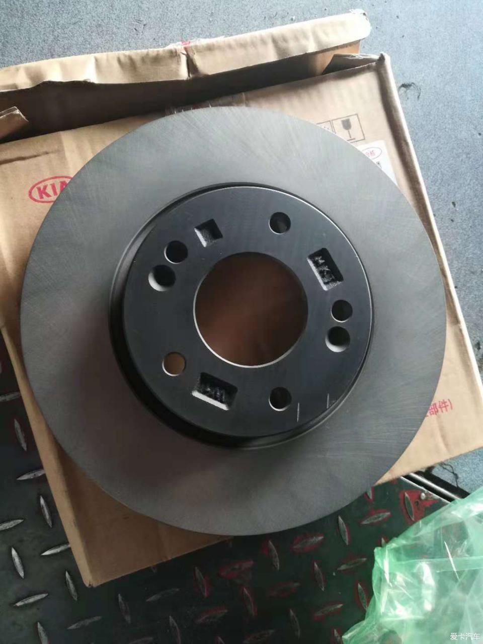

东风悦达起亚原装刹车盘
新旧盘对比
更换新的悬挂
东风悦达原装刹车片,
刹车片卡子用原车的就行,有的装新的会不符合。

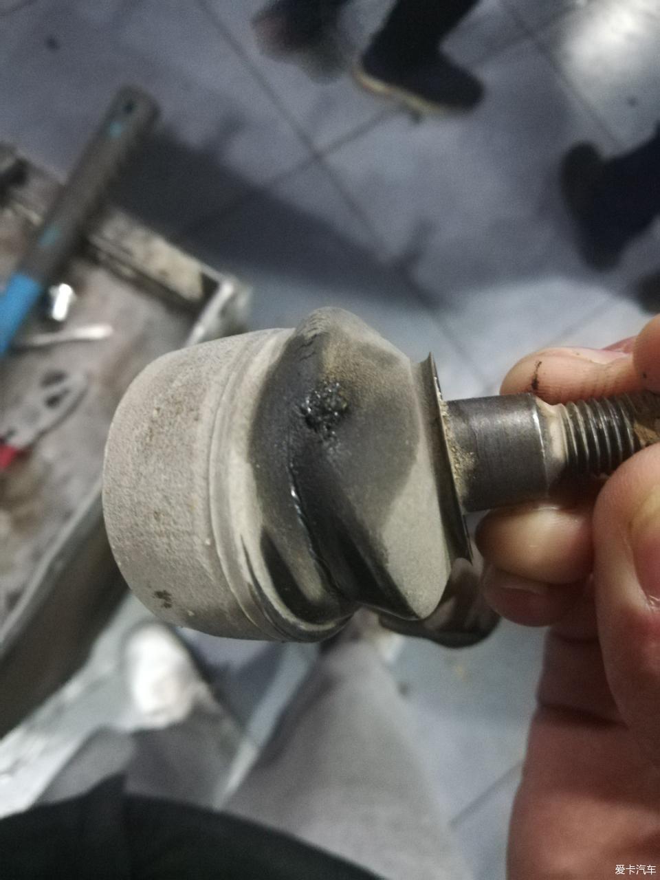

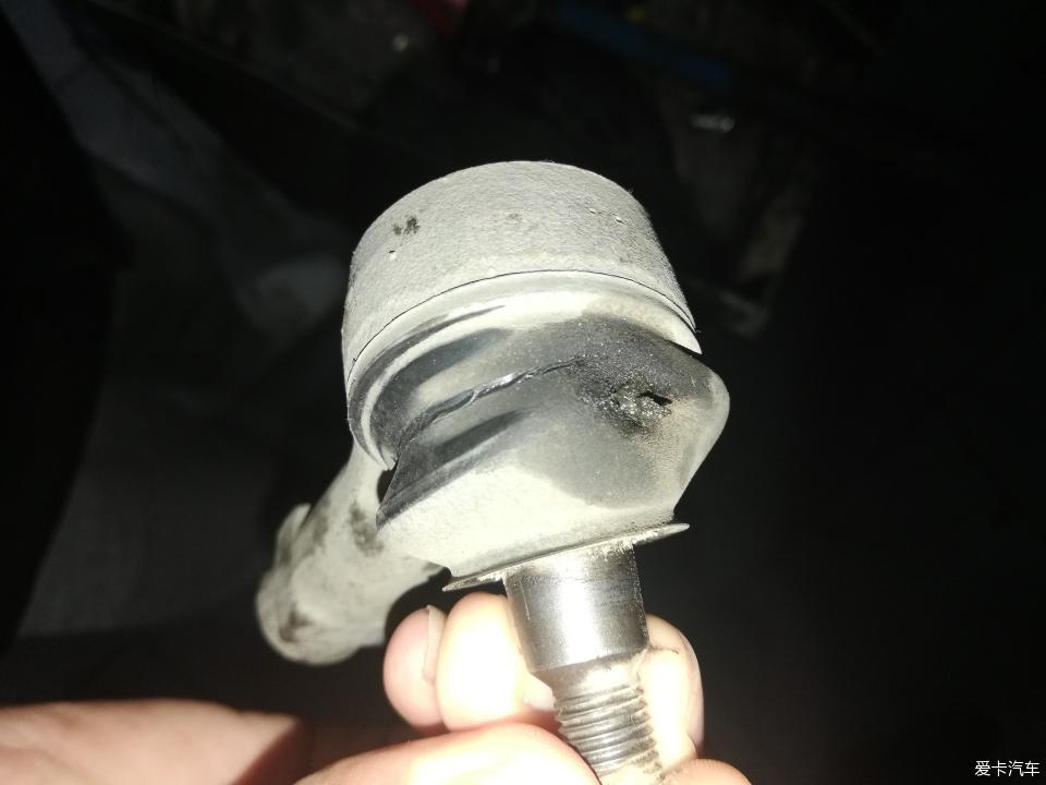

更换了一对转向拉杆外球头,原车的胶套破损,漏油!
原车转向外球头
这个直接拿的品牌的!

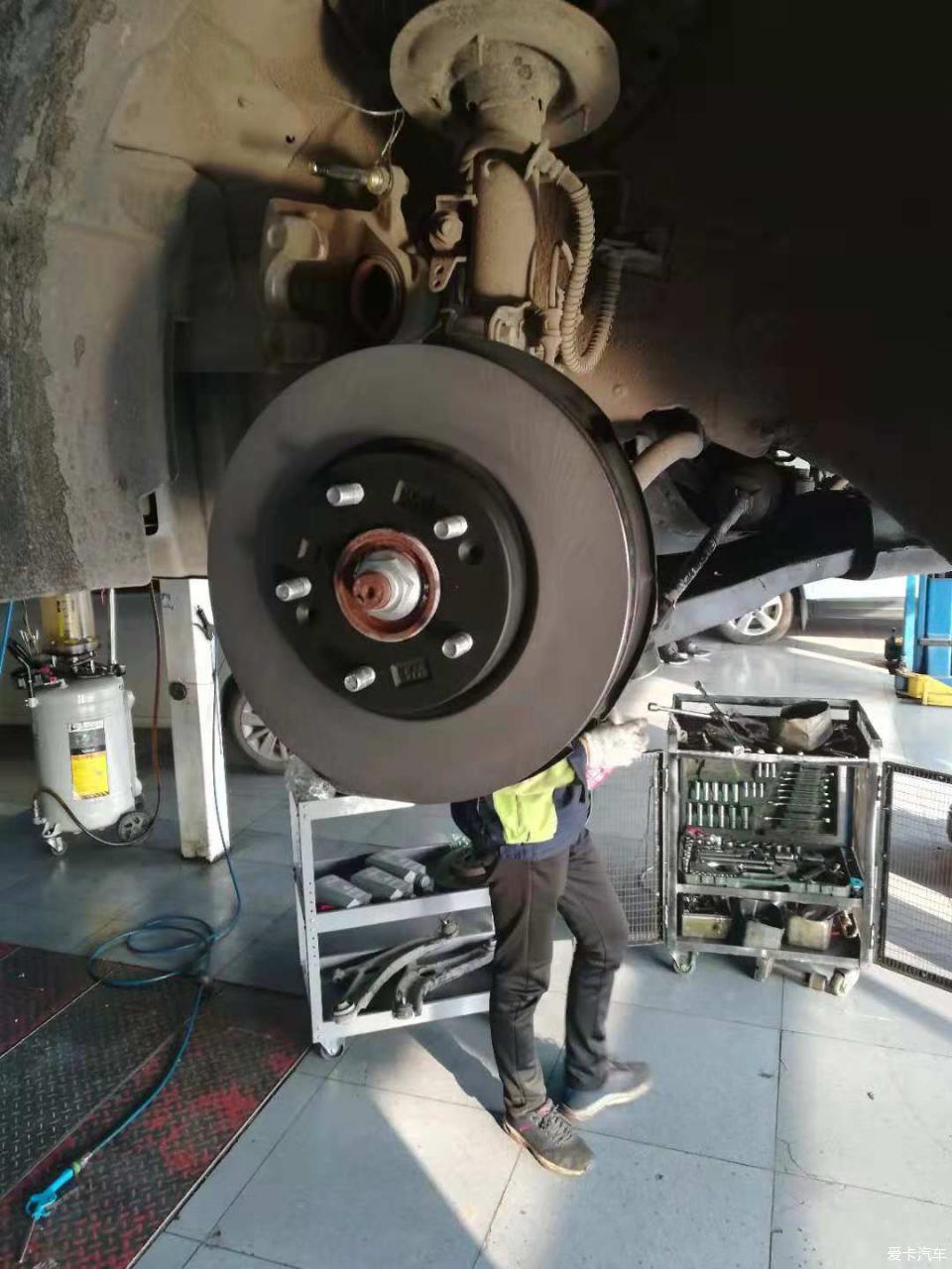

新盘安装完成,在就开始安装刹车分泵及刹车片
刹车分泵安装
这就是安装好的!新的就是不一样
悬挂 球头 刹车盘 片 安装好的!新的就是好啊
