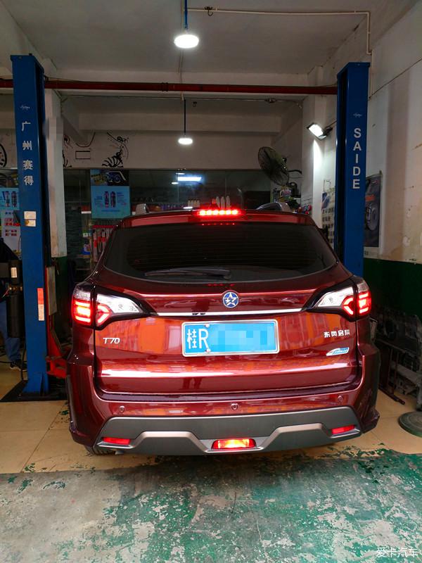

全车灯光检查,不知道你有没发现旧款的启辰车系刹车灯泡都特别容易烧。

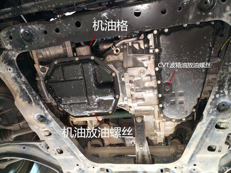

升起底盘。
车友是没有自行加装发动机下护板的 。
放出的机油是乌黑而没有一丝光泽。

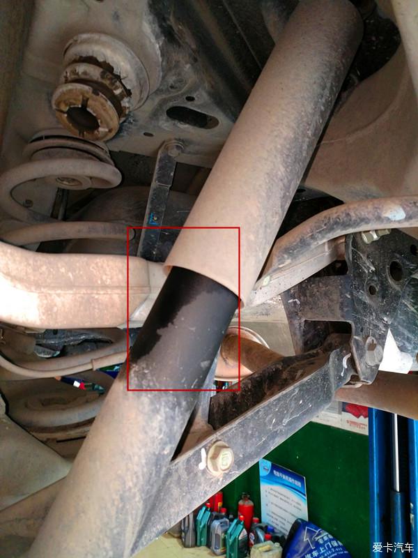

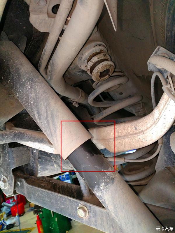

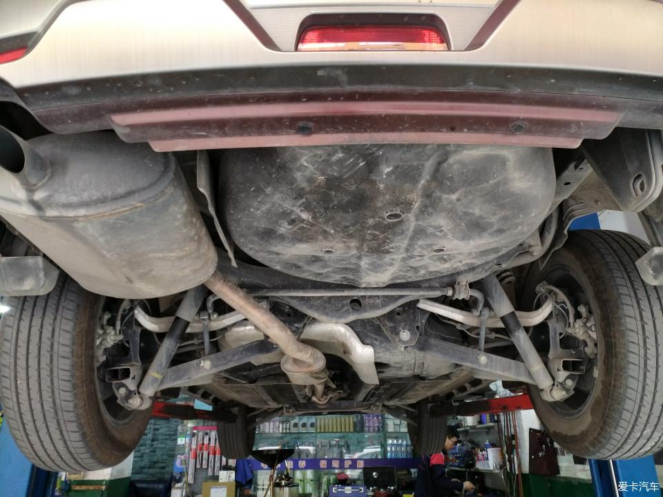

我们来看看后部,主要检查后减震器。
左后减震渗油了。
右后减震也有渗油。PS:我那台2015款的也是有渗油,至于免费索赔更换的标准得咨询当地4S店。
左边是拆下来的原厂机油格,我用的是马勒机油格,原厂也是马勒代工的。

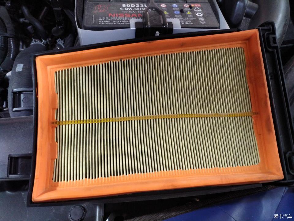

空气格是用来过滤进入发动机的空气,如果灰尘太多或有异物堵塞,会影响进气量造成油耗上升,同时若质量差的空气格过滤不了细小的灰尘进入会对机油造成污染,缩短机油使用寿命。PS:建议两万公里更换一次,或者每隔一次保养更换,更换也非常简单,可以自己DIY。

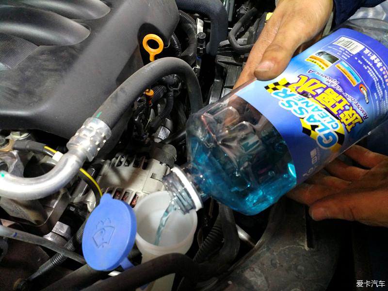

添加玻璃水。

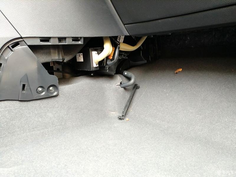

日产/启辰的空调格是比较难拆的,若腰不好的话建议不要尝试自己更换,闪到腰那就不好玩了。
要注意拆饰板时别把卡扣搞断了。
空调格藏身的洞府非常刁钻,拆装不容易,若无必要最好不要拆,又或者每次拆卸都更换新的空调格。
拆出来的空调格基本都是变形或者有破损。

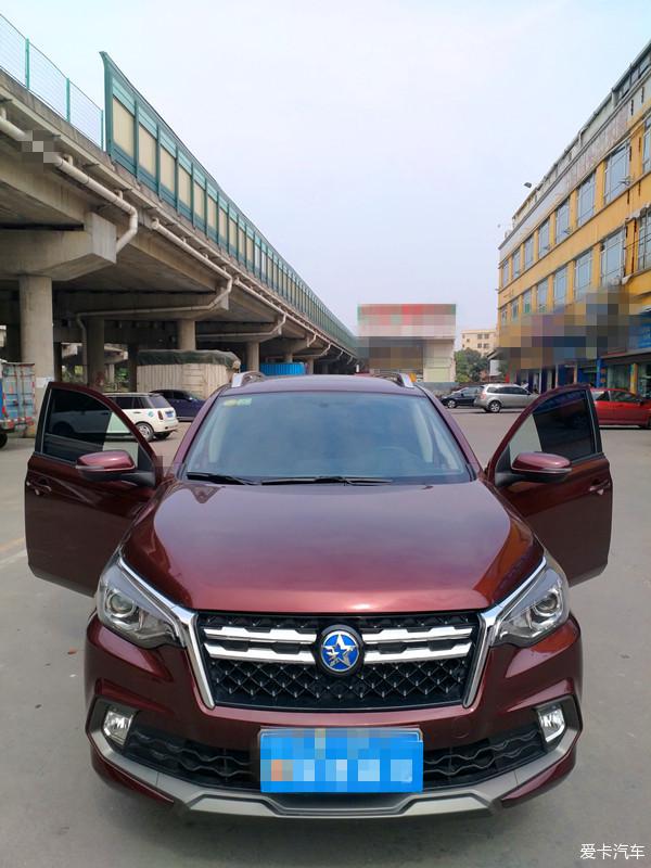

找个空地透透气拍个靓照。

加玻璃水了
自己网购的,价格不贵
