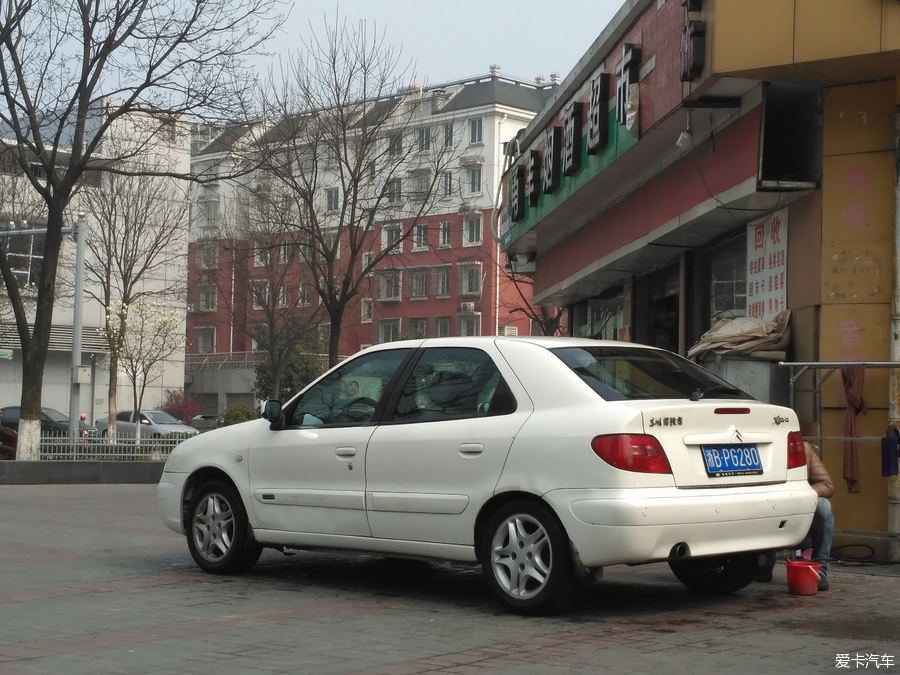

年审完毕,回来洗个车,就喜欢这个角度。。虽然过去了十几年,一样招人稀罕。。。
