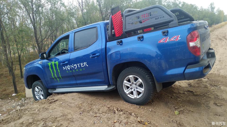

完成图,还差一个备胎扛没有安装。因为我暂时不需要把备胎放在上面。还有一点就是,这个龙门架特别的重,安装的朋友要考虑好后面被压下去的尴尬

来一张低角度的,这是从永定河往固安穿越的路上
在下道点很尴尬的托底了
卡主一定不动……
轴距长外加没有选择好路线 只好请车友拖一下咯
回来第一时间去升高查验了底盘,没有问题就放心啦
