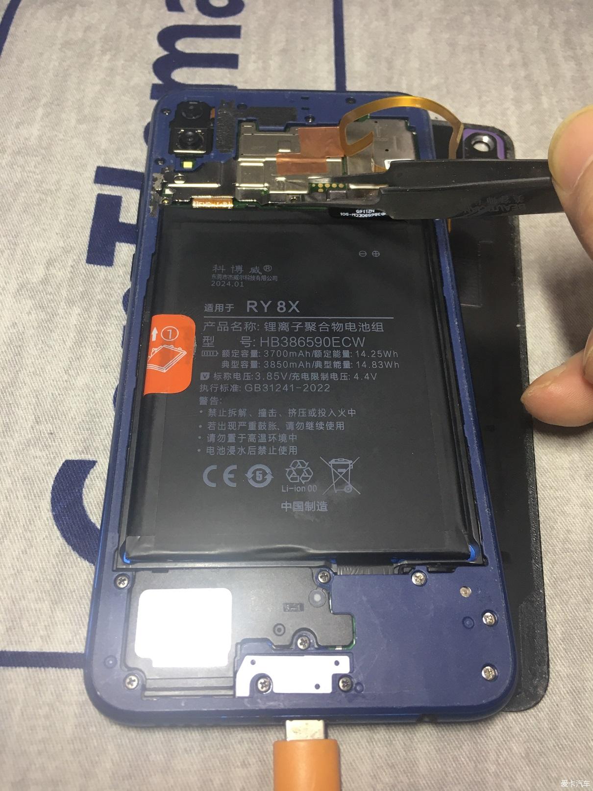

    下面先说一下准备工作(可以全局魔法的网络环境,win7或者win10的电脑,手机数据线,尖嘴镊子,刀片,手机螺丝刀等):手机拆后盖,反正是旧机拆就是了,具体办法就是用吹风机把后盖吹得烫烫的,用刀片沿缝剖一圈分离,轻轻揭开,不要把指纹排线弄断了!

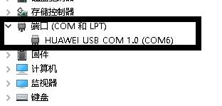

如图所示操作,数据线大头已经插好电脑,断开电池排线,断开电池排线,断开电池排线说三遍,镊子短接的之后将数据线小头插入,正确连接的话可以在电脑设备管理器看到一个端口1.0的设备,如下图所示!

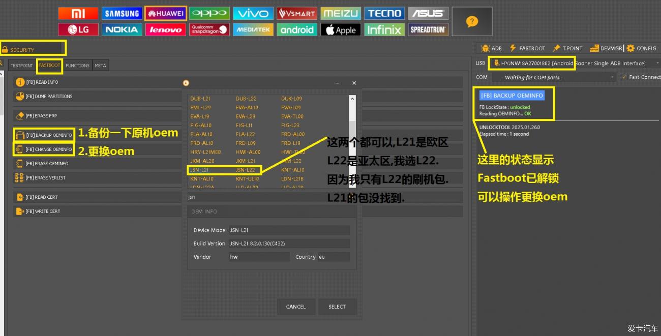

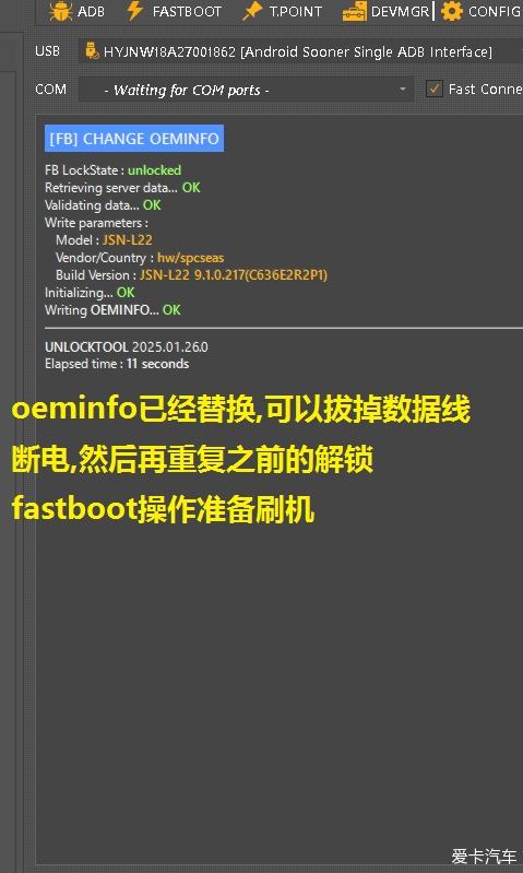

fastboot解锁完成,下面可以刷oeminfo了!
按图示操作!
按图示文字提示操作

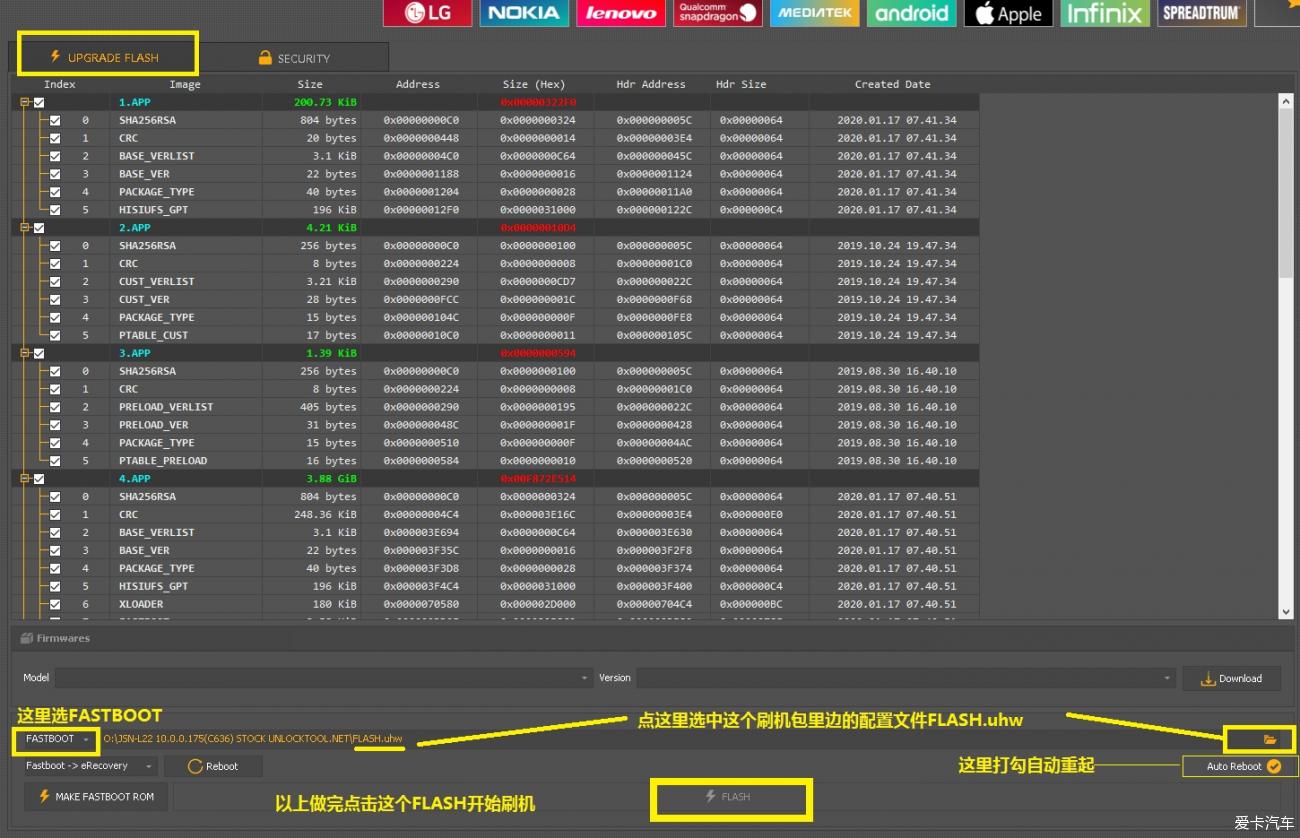

找到下载好的刷机包解包后的flash.uhw文件,按图示文字提示开始刷机
这里可能不报错直接就刷成功了,可能会有红字报错,后面手机重启可能会定在第一屏假死,不要怕,好解决!

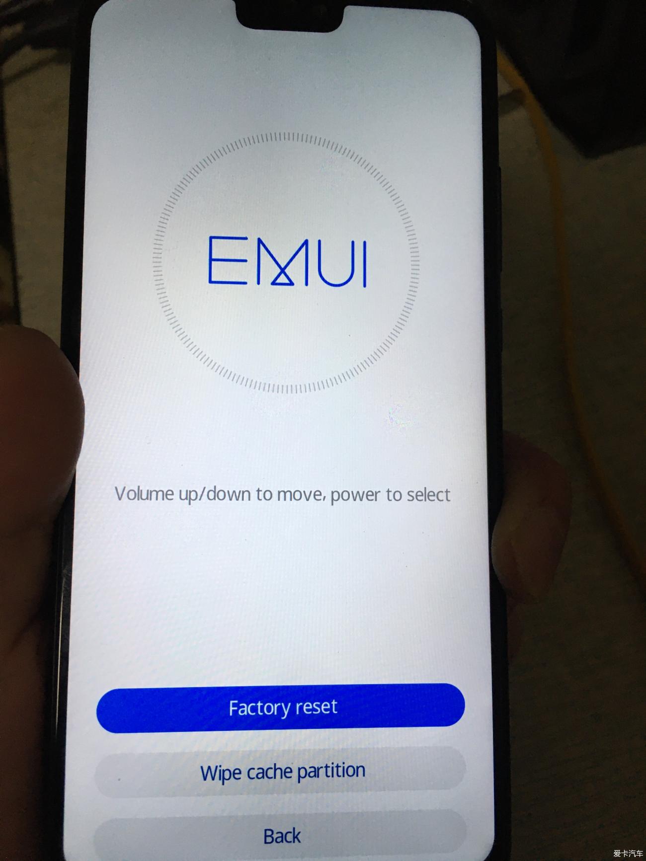

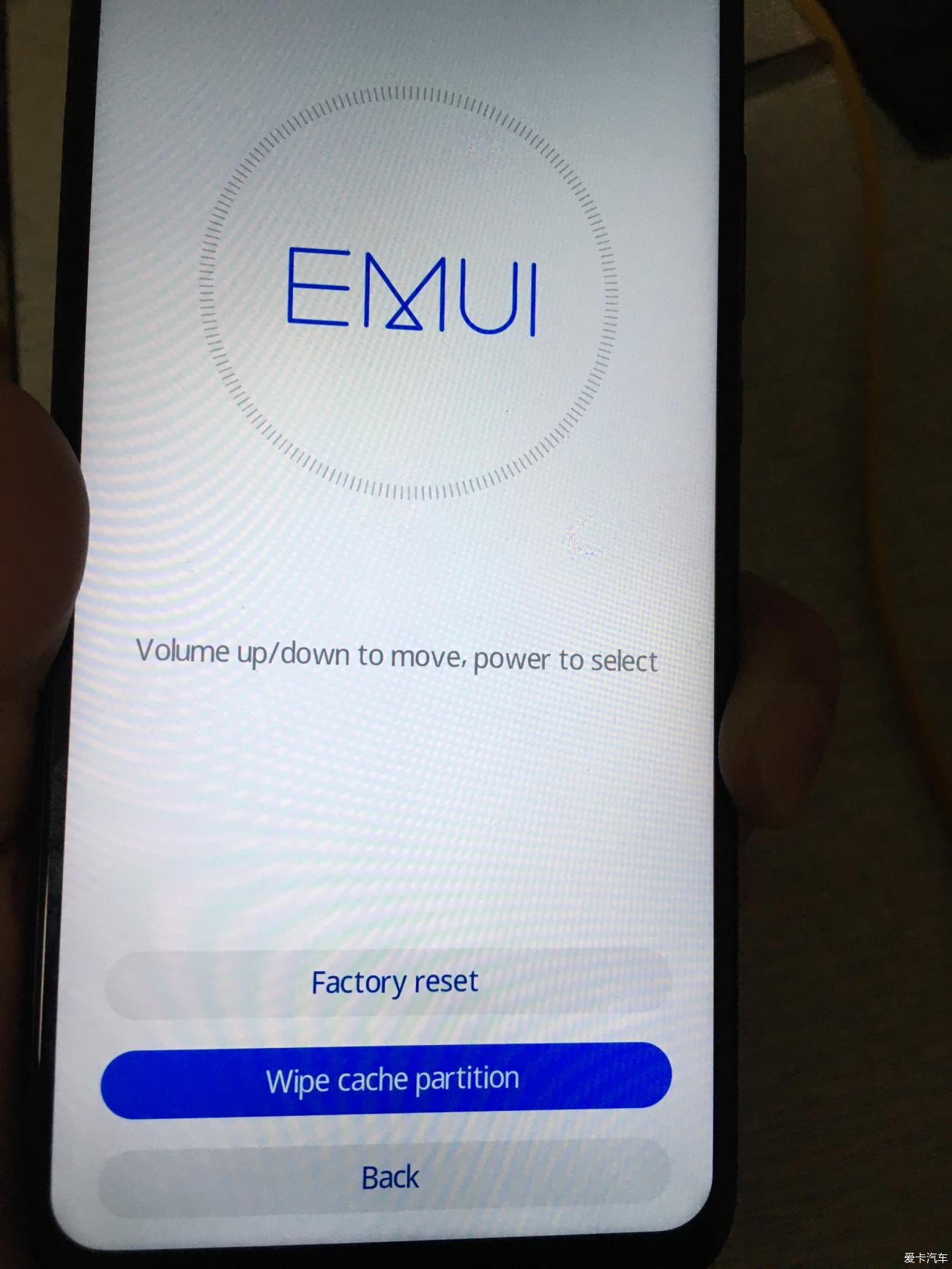

因为刷机有红字报错,手机卡在这里了,不要慌,拔线断电,然后按住音量+键不放插线,进入下图的恢复模式

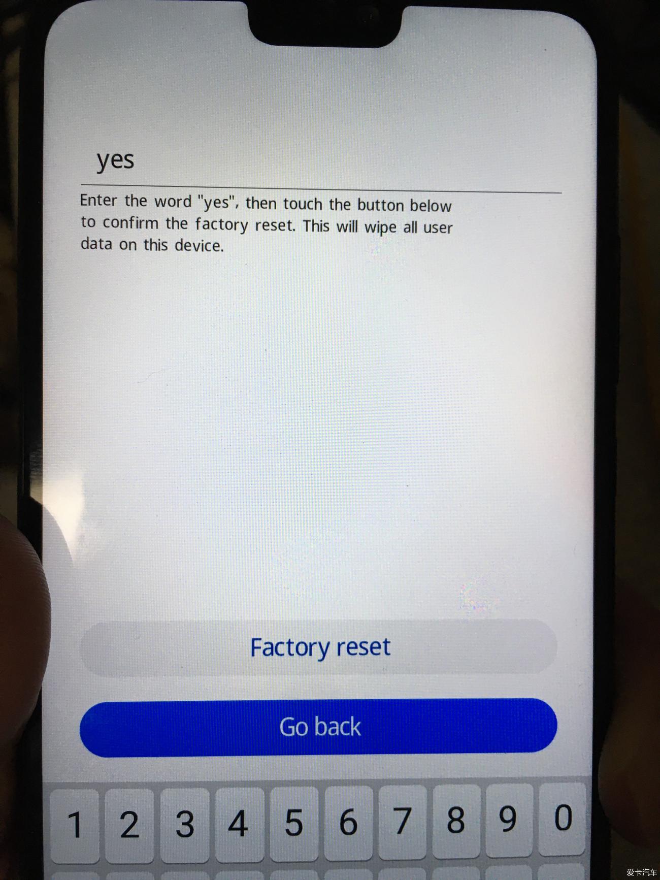

选择进Clear data进行双清和恢复出厂,如下图所示!

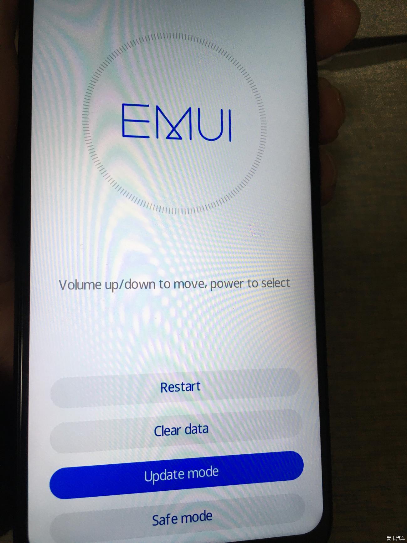

做完以上双清和恢复出厂后,我们需要拔掉数据线让手机掉电,然后再次重复按住音量+键不放插线,进入恢复模式的操作!如下图所示!

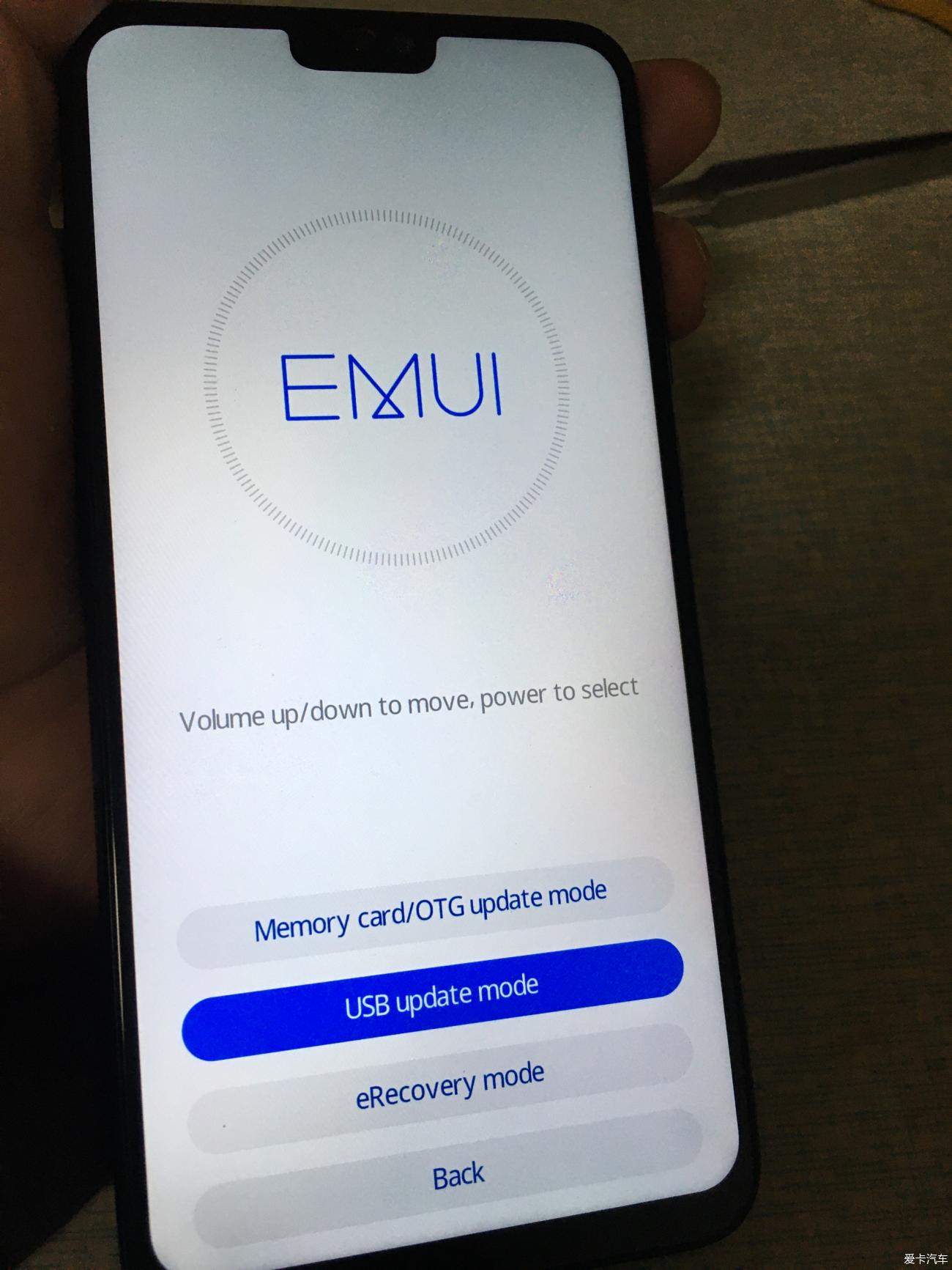

这里进入蓝色高亮的Update mode!
进入这个蓝色高亮的USB升级模式!手机会出现一个5%的画面(表示进入了usb线刷的升级模式正在等待线刷)

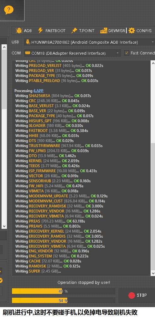

然后回到软件界面,按图示这里选择为Upgrade,然后再点按flash,手机开始Upgrade模式刷机,如下图所示
现在刷机状态交互窗口已经没有红字报错了,等他自动完成并重启手机!

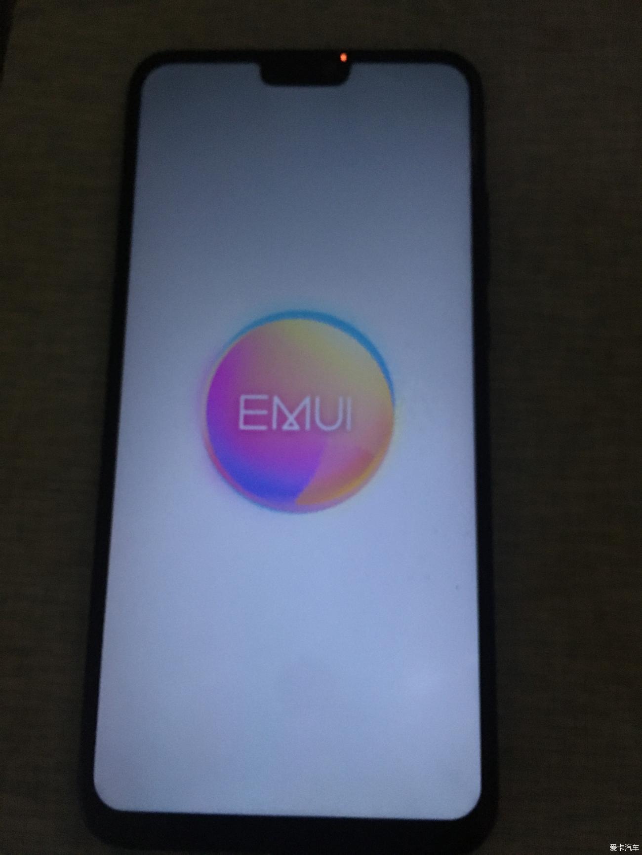

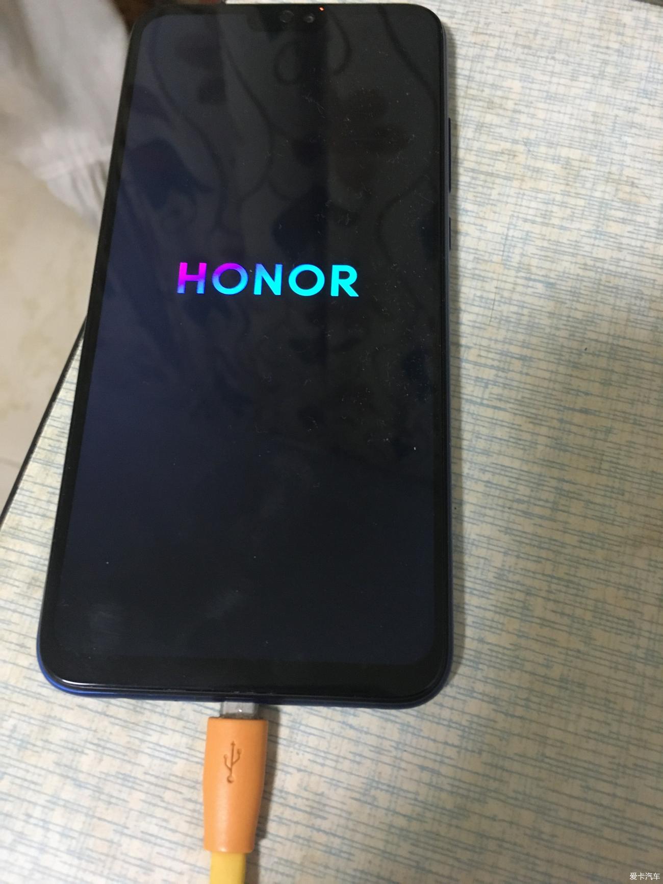

自动重启后系统在进行各种配置,首次开机会比较慢!
终于等到开机EMUI的动画了

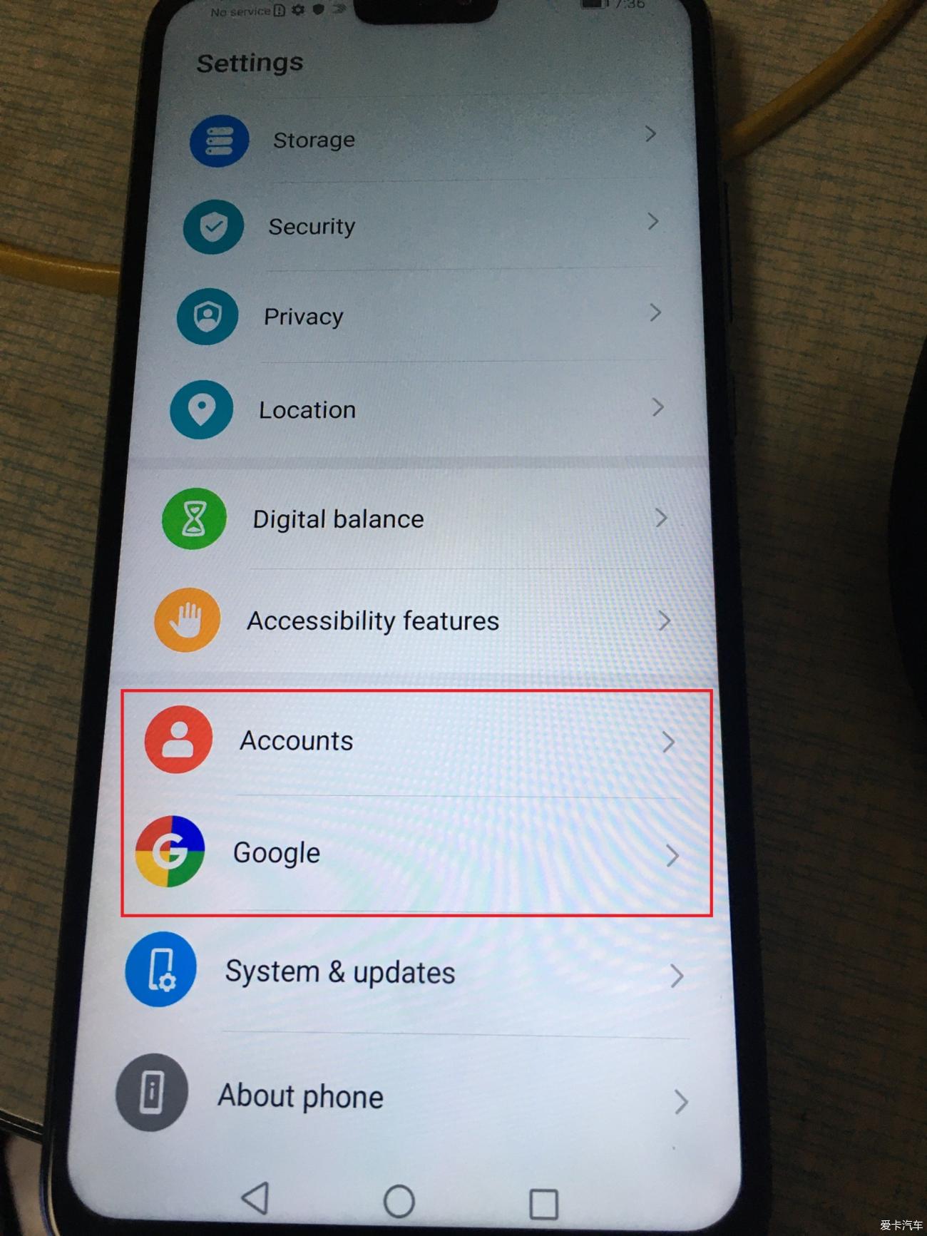

成功换脑!
自带原生全家G桶

顺便说一下如果进系统管理器看端口1.0有黄色!号,就去网上下一个华为牛鼻驱动安装就好了或者就在Unlock工具界面找驱动下载按钮下载一样的
