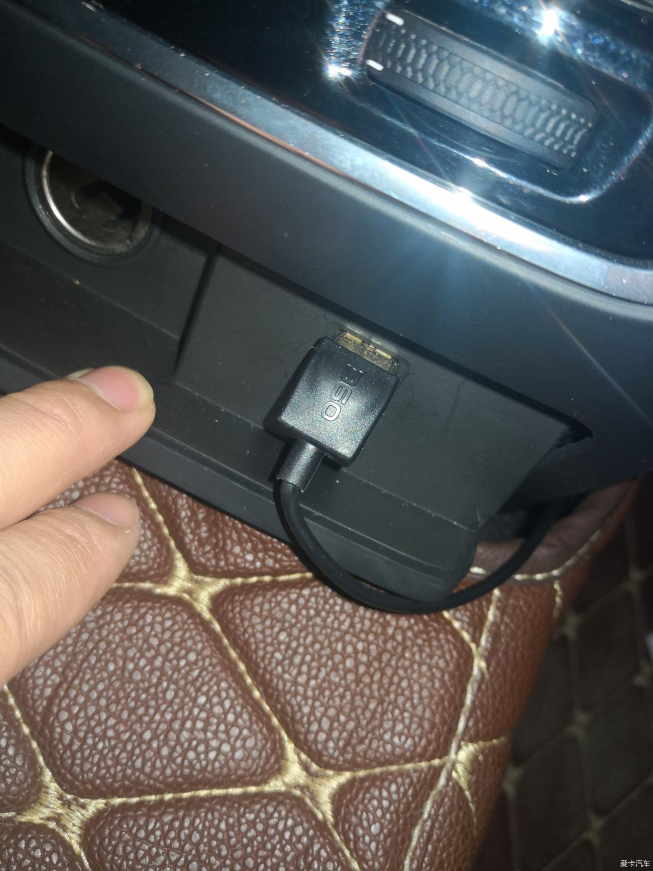

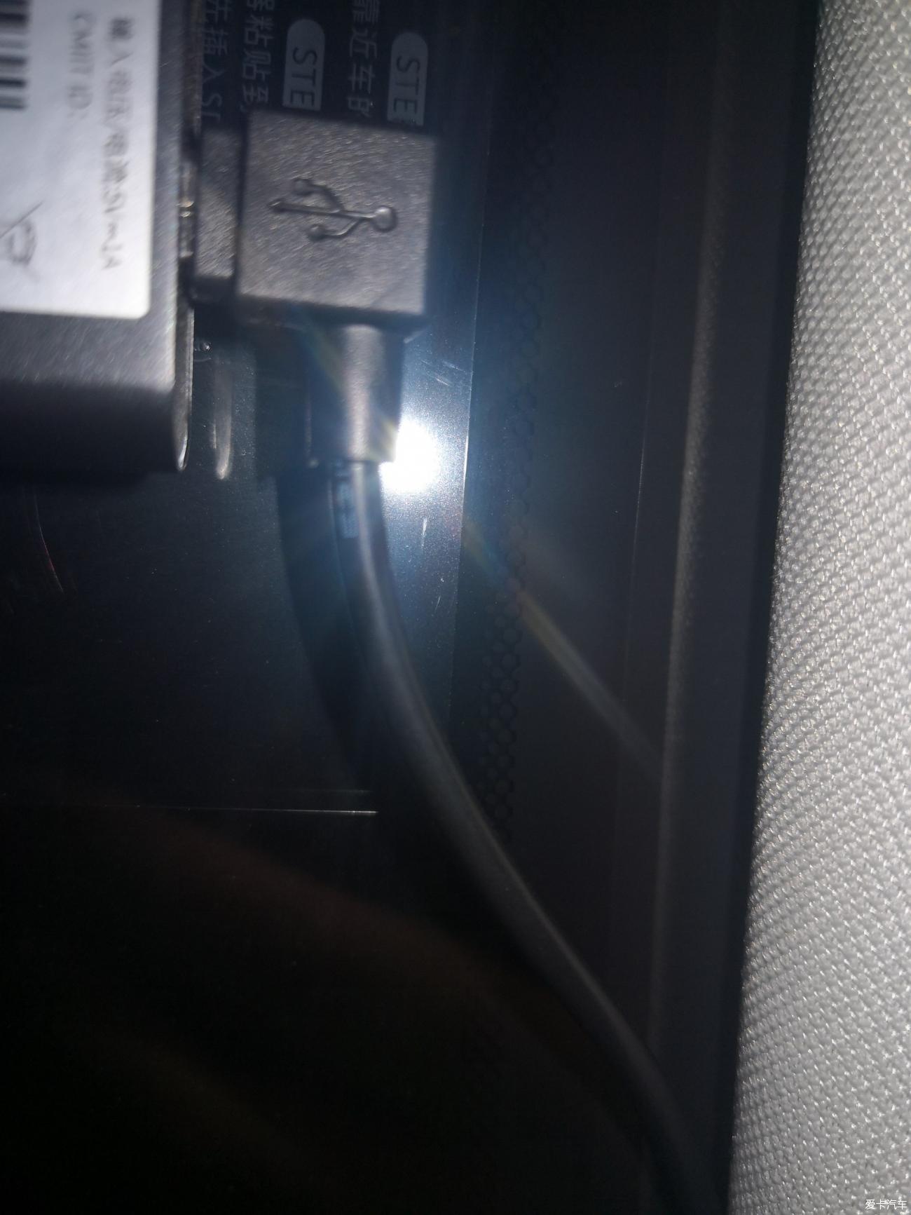

      接法的话有两种,一种是接到前面的那个座位的点烟器上,第二种是接到后面的那个点烟器上,接到后面的点烟器上的方法比较推荐,因为接到前面会影响其他的使用,比如手机充电,还有沃尔沃特有的那个香薰,都不太好使用了,因为只有一个点烟器孔。所以我推荐接到后边的那个点烟器孔上,你像s90后边是有USB接口的,直接插上去就可以。我比较建议用第二种,就是直接插到后排。

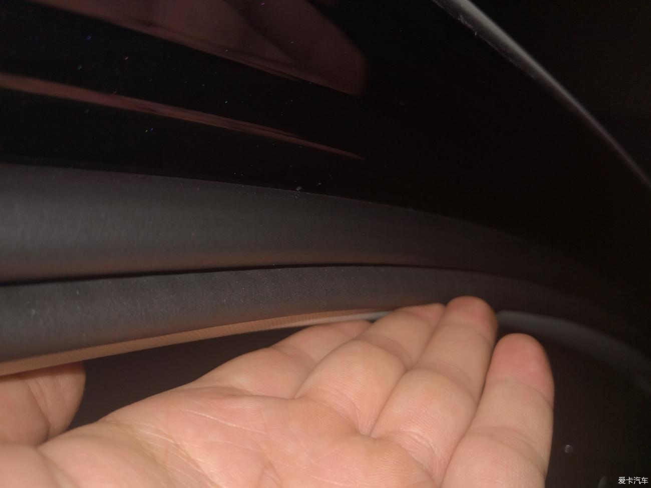

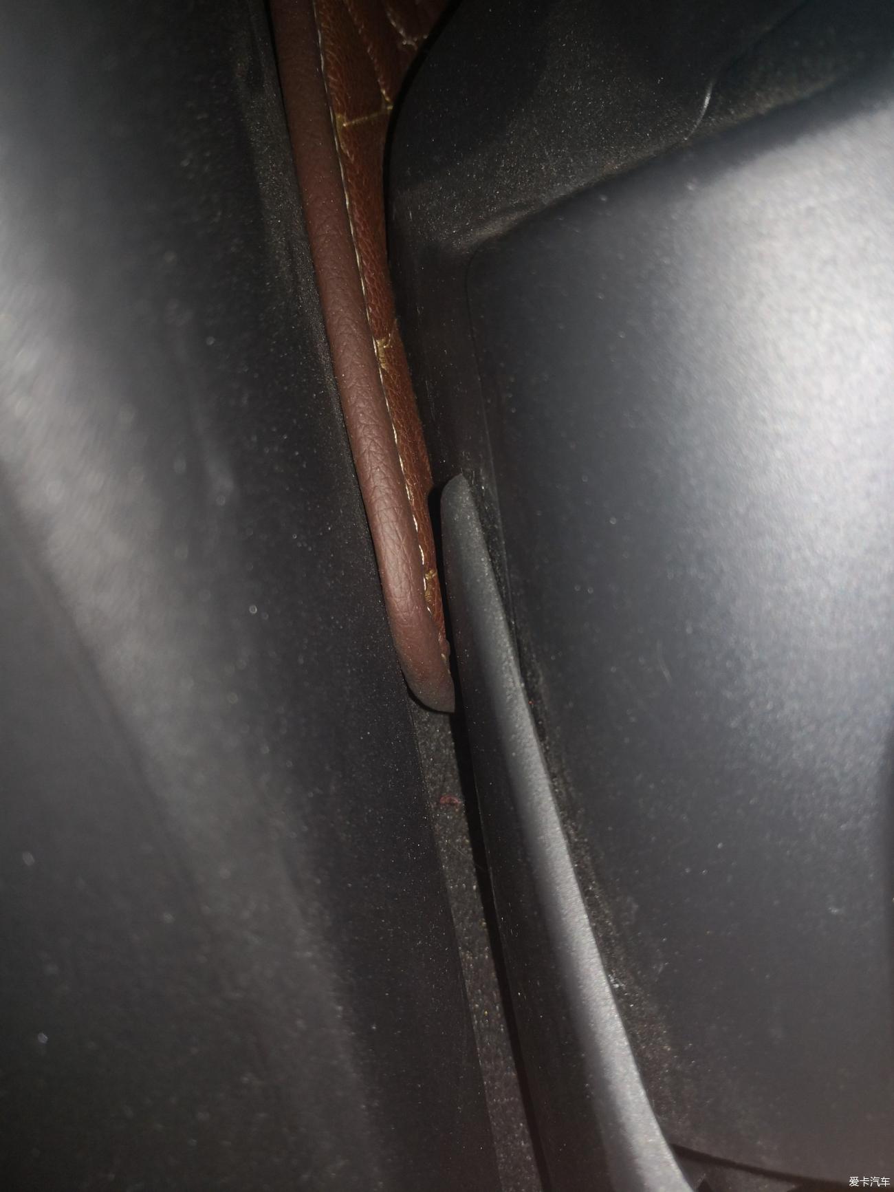

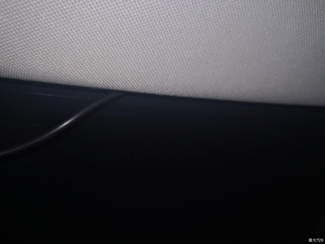

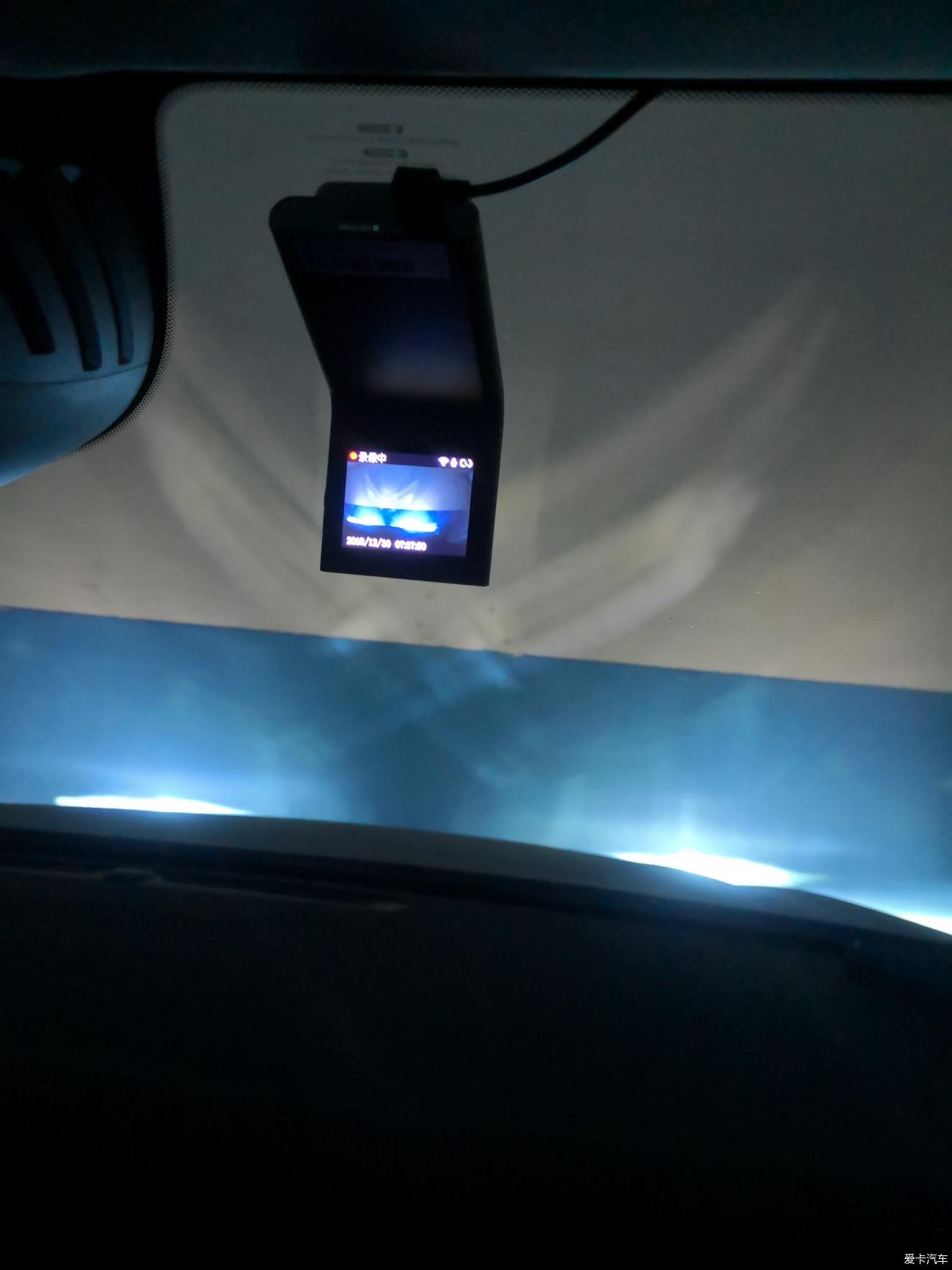

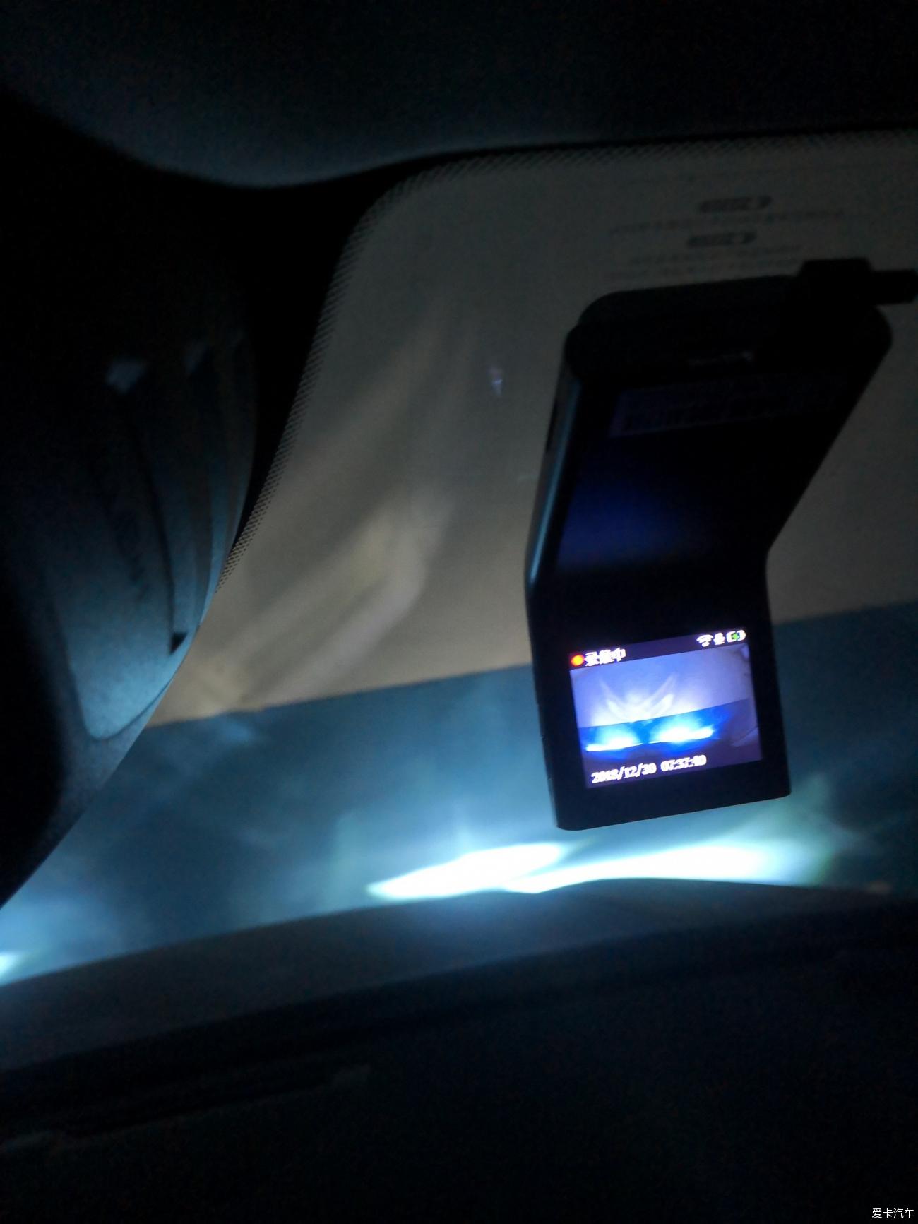

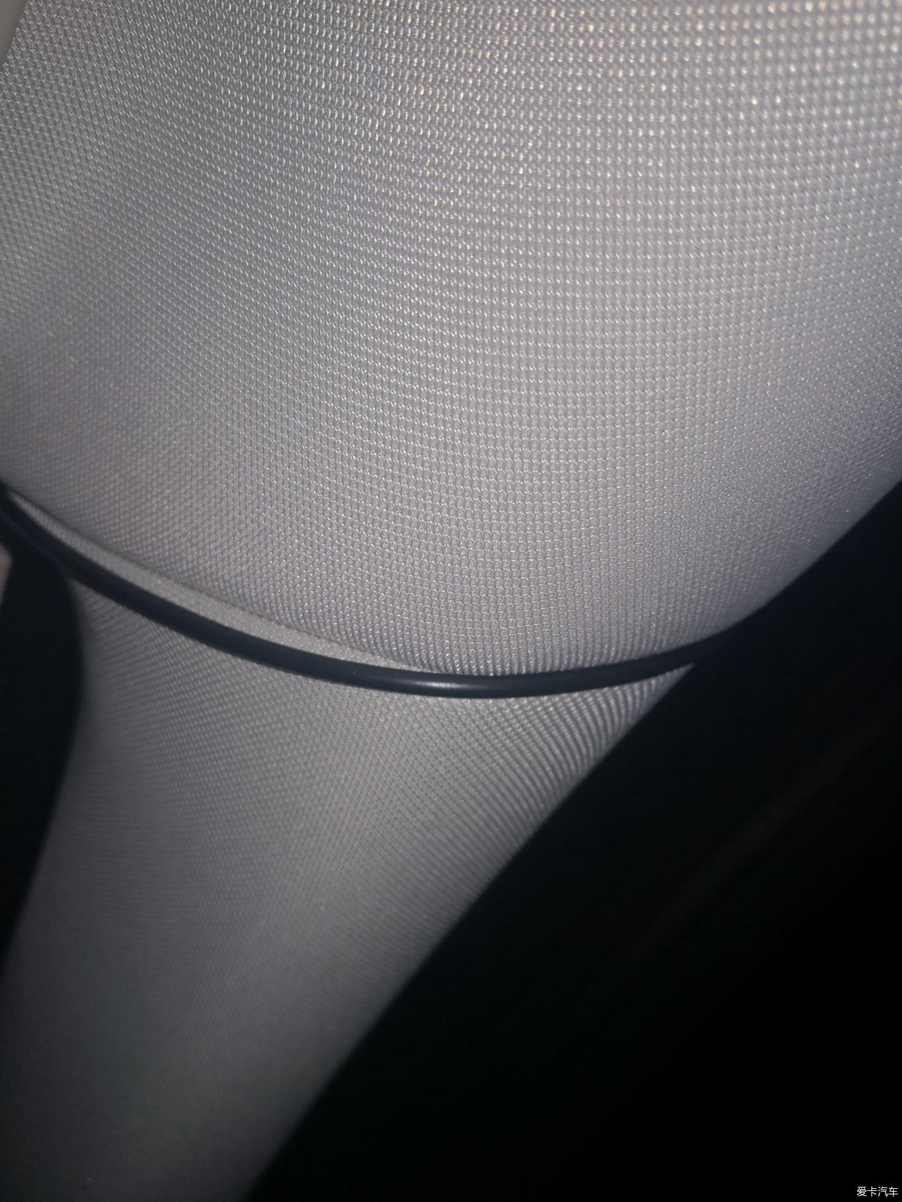

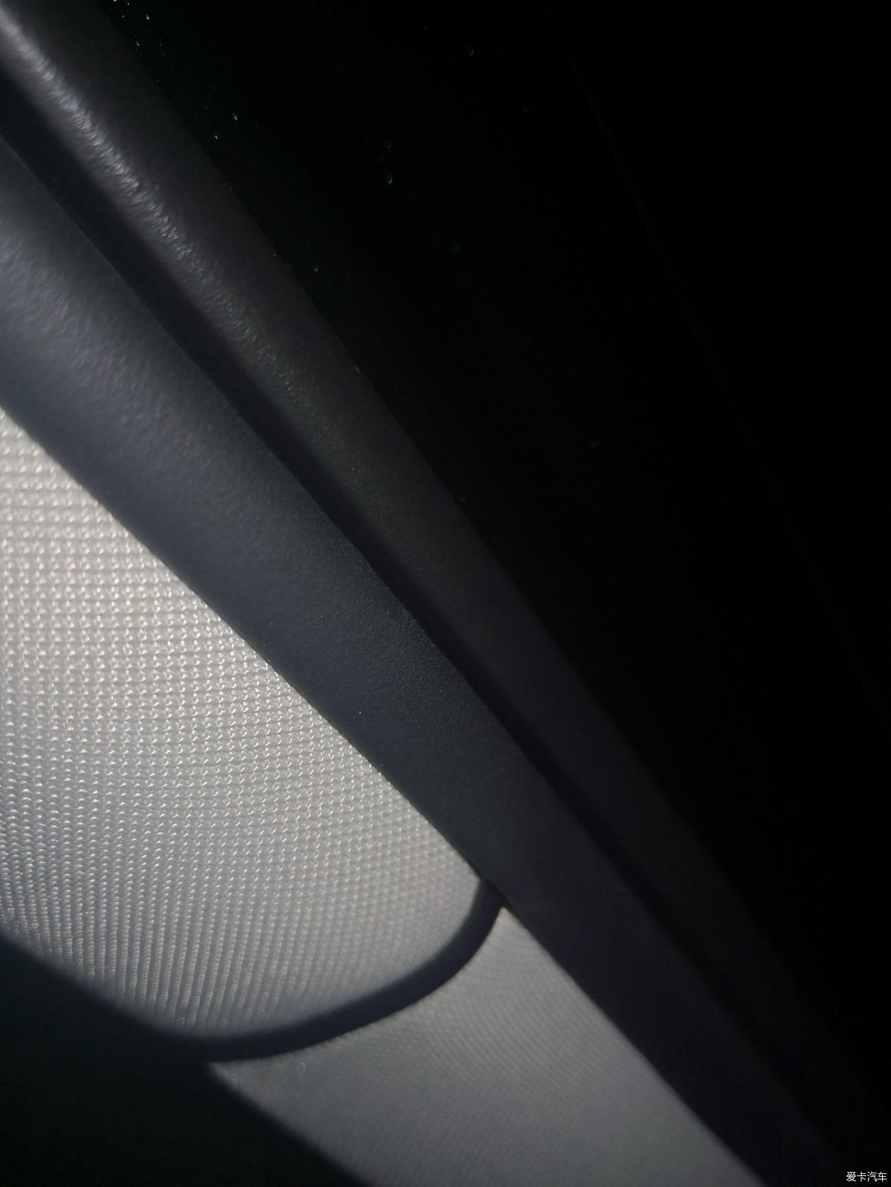

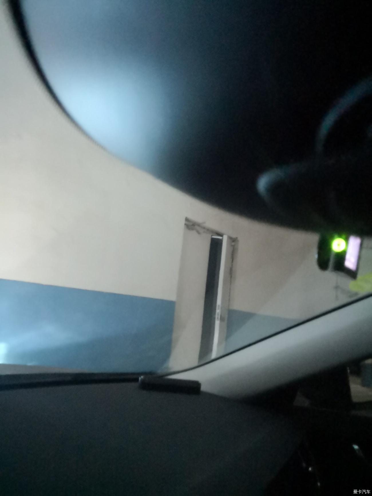

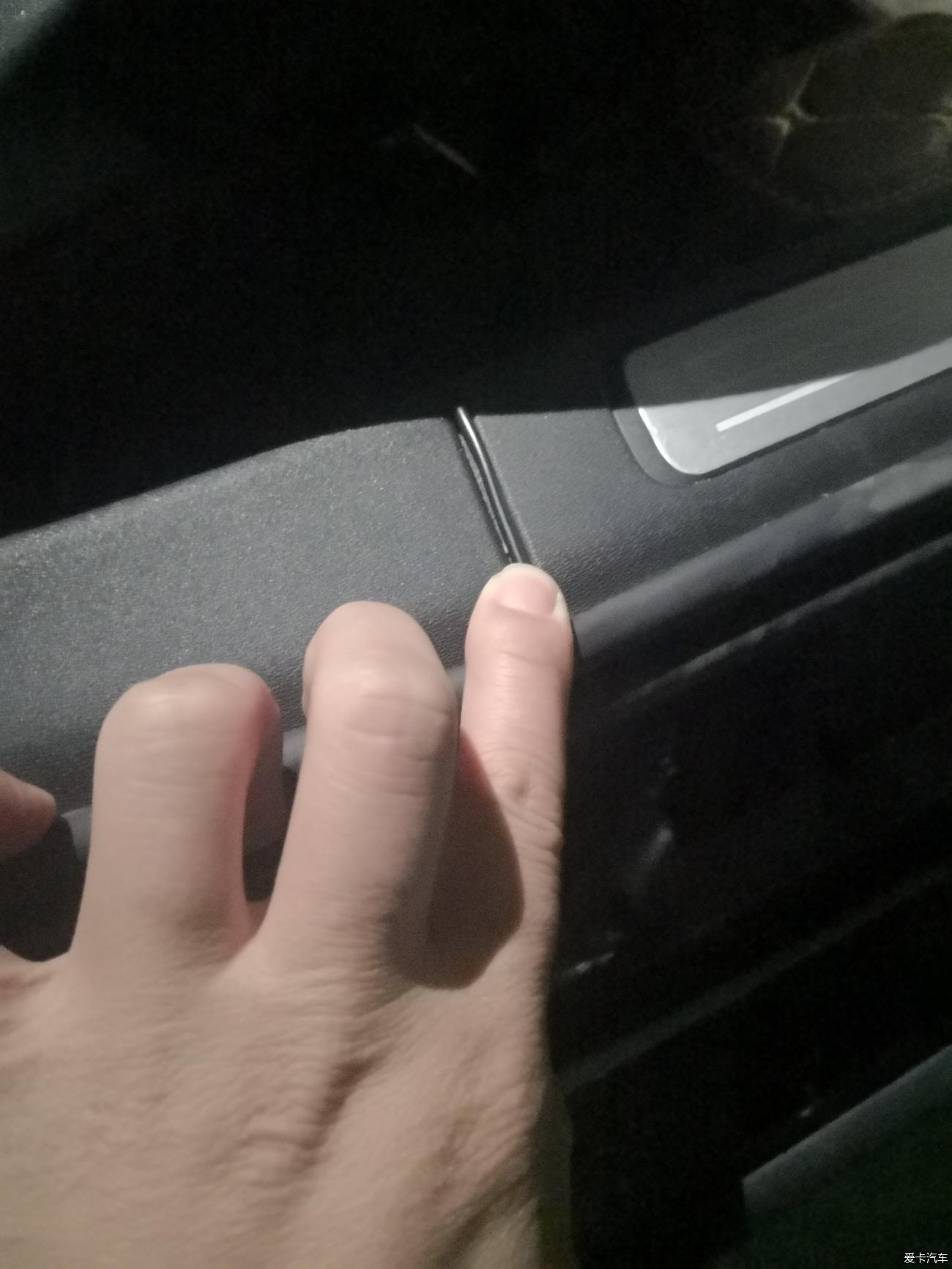

        然后就是具体的怎么安装了,首先先确定好行车记录仪的安装位置,我的建议是安装到前挡风玻璃右侧,就是中间那个雷达的右边,位置尽量靠上一点,这样的话,开起车来,基本不会影响视线,而且基本在开车过程中看不到行车记录仪,会感觉比较美观。然后布线插上线,以后朝着行车记录仪的上方,车顶棚和布中间有一个小小的缝隙,用小翘板稍微撬开一点点,把线塞进去,然后一点一点的捋,一直捋到a柱,A柱那里的扣板会有一个接缝的地方,把线压过去,然后继续捋线,bai开车框的胶条,一直掰到车况的底部,我下面有拍照片,我会在照片下方写上。然后把线捋到后面,基本上就快大功告成了。捋线的过程一定要注意,要避开座椅前后挪动可能压到的地方。最后把US USB接口插进去,或者用点烟器转换头插进去,就大功告成了!       整个过程需要的时间不是太长,但是一定要有耐心,沃尔沃的车,我感觉装配工艺还是很好的,所以他的那个接缝处,有时候不是太好掰开,而且a柱上有气囊,所以不建议采用网上的那种把线包进A组的做法。我个人是不敢尝试,我觉得我的这种布线方法也挺好的,介绍给大家,大家可以参考。
