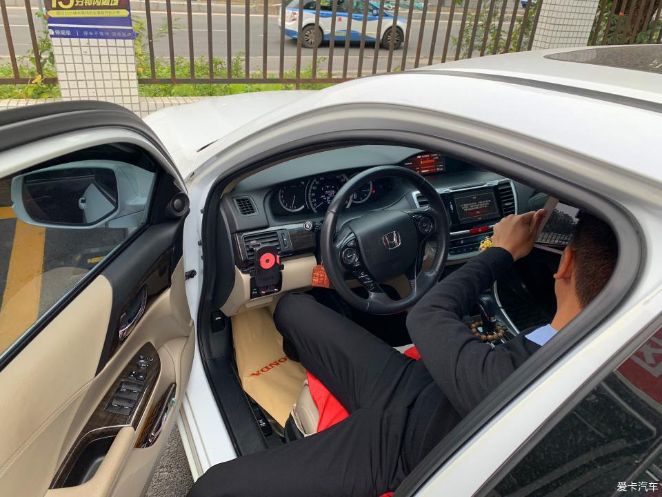

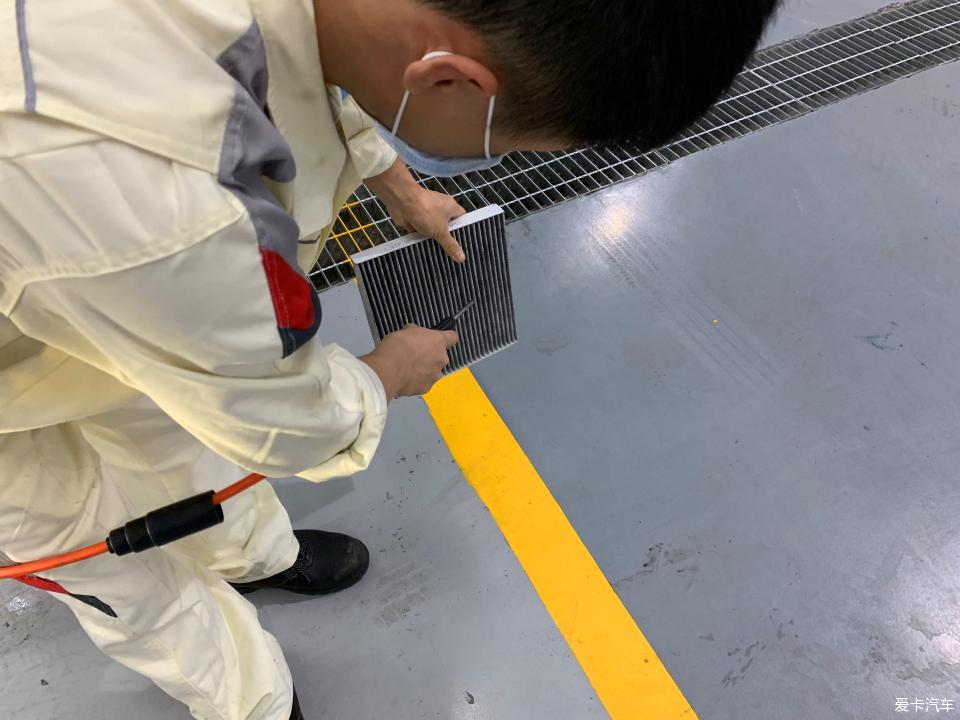

然后就是空调滤,因为半年前清洗过,车子大部分跑的市区,不会太脏,师傅就抖一抖处理就可以了

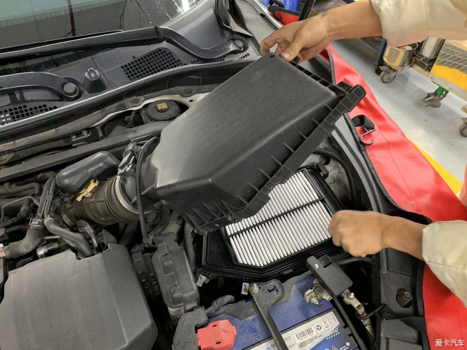

接下来检查空气滤,也不是太脏,抖一抖即可

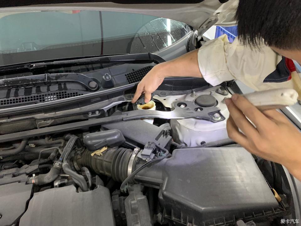

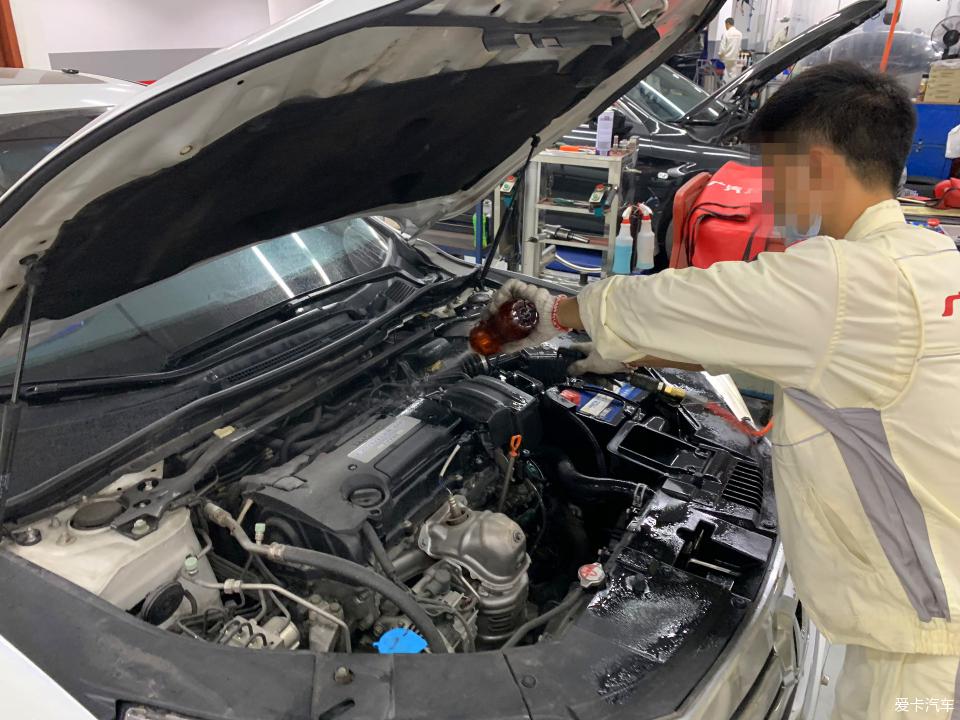

然后检查全车油水,冷区液,刹车油,玻璃水等

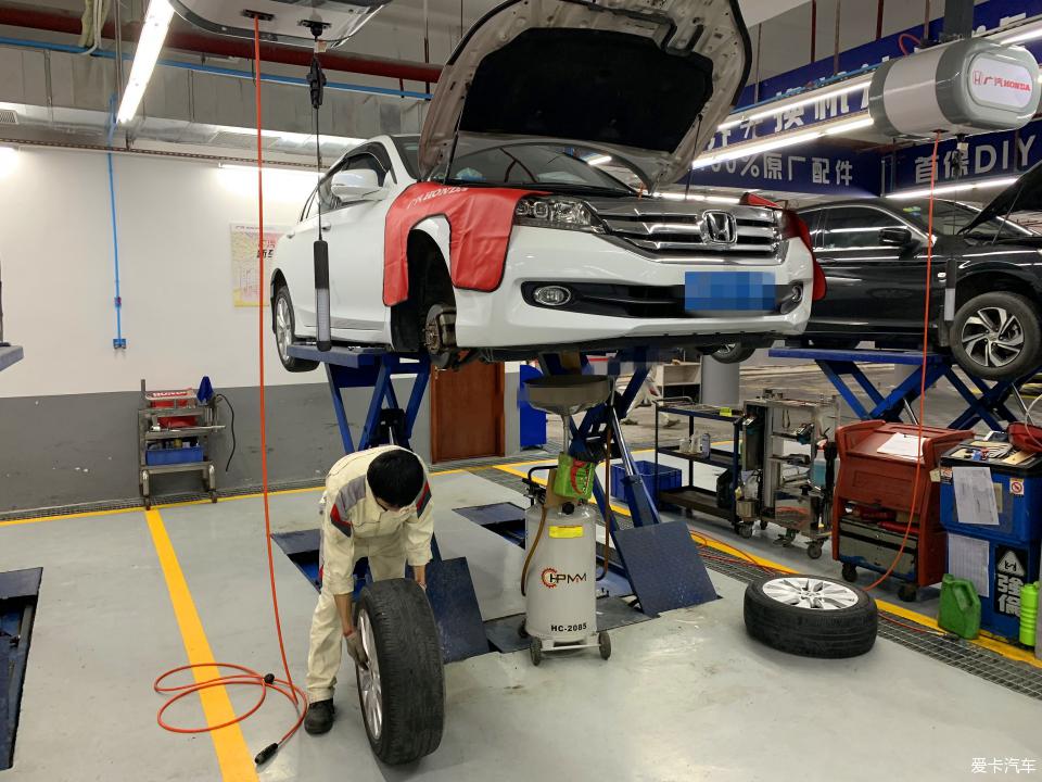

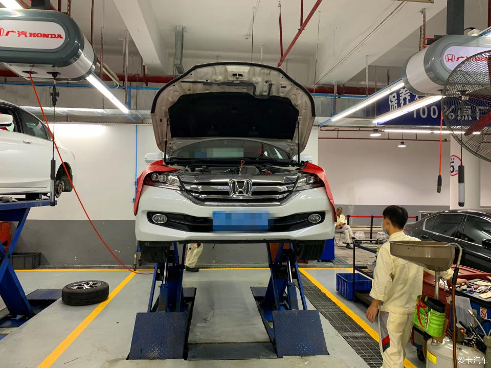

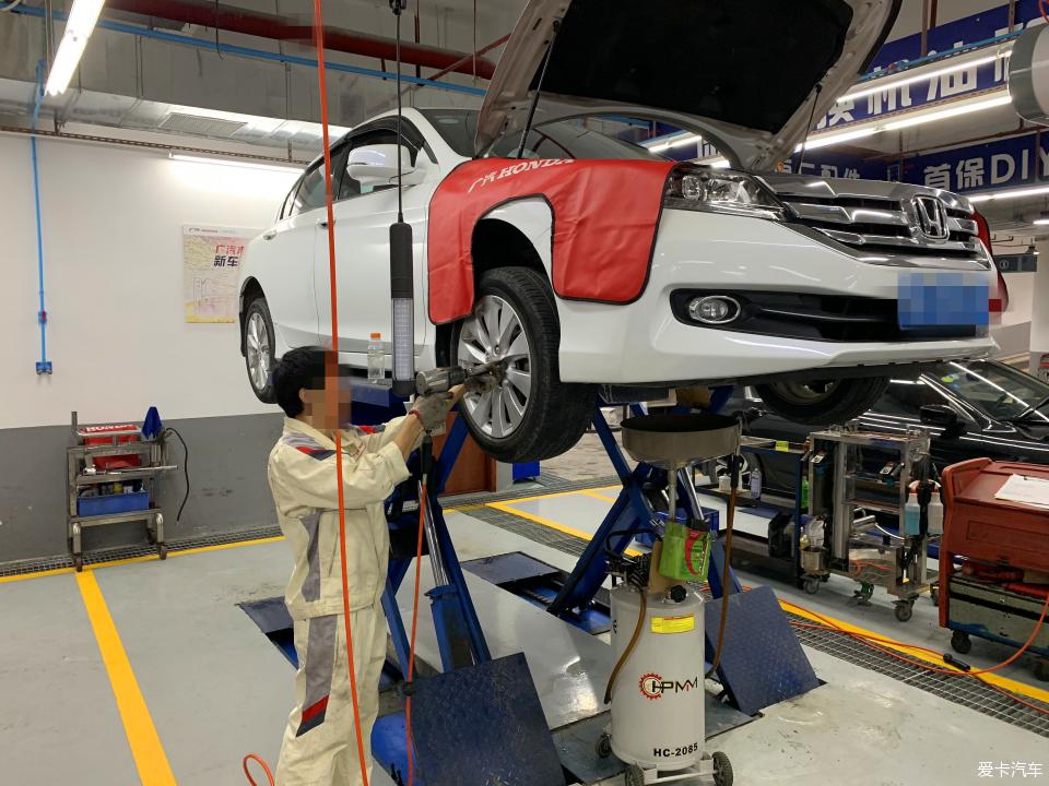

接着把整车升起

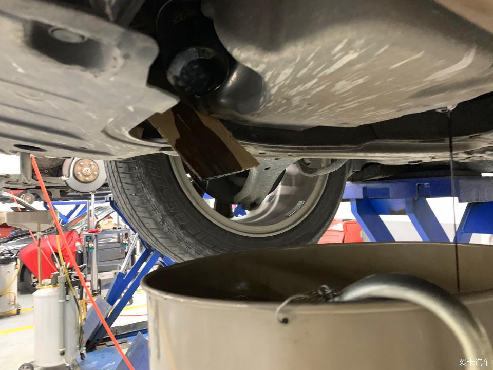

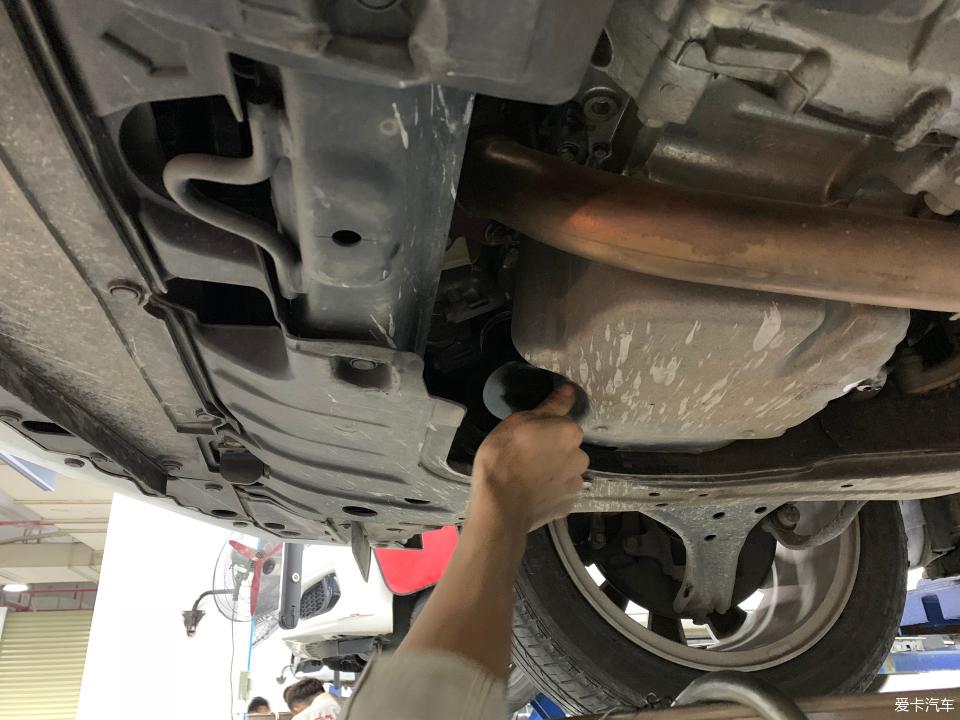

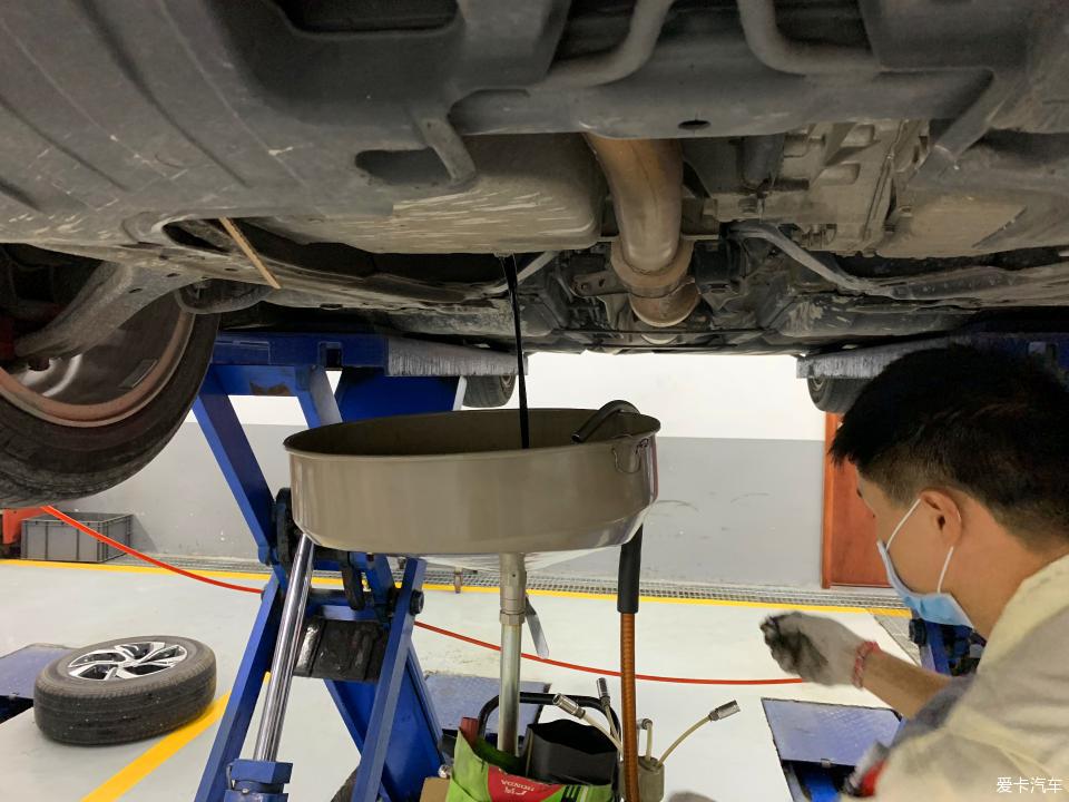

两位师傅分工,一个放旧机油,另一个检查轮胎情况
迅速流淌的旧机油,看着有些像清理毒素的感觉,不错
用纸板做了保护处理,不乱滴

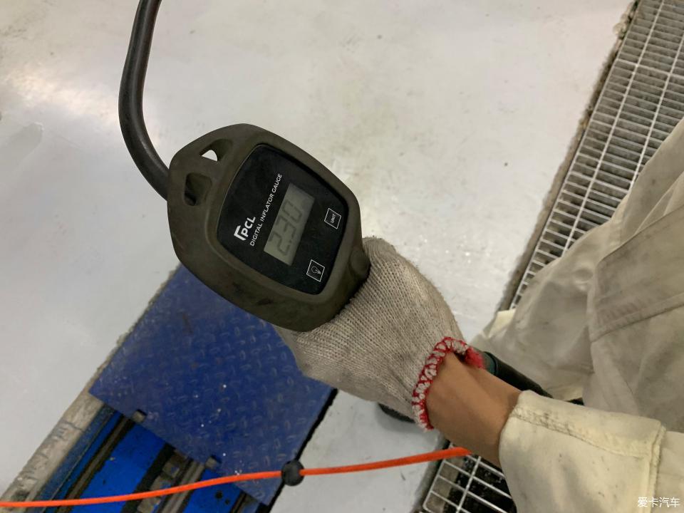

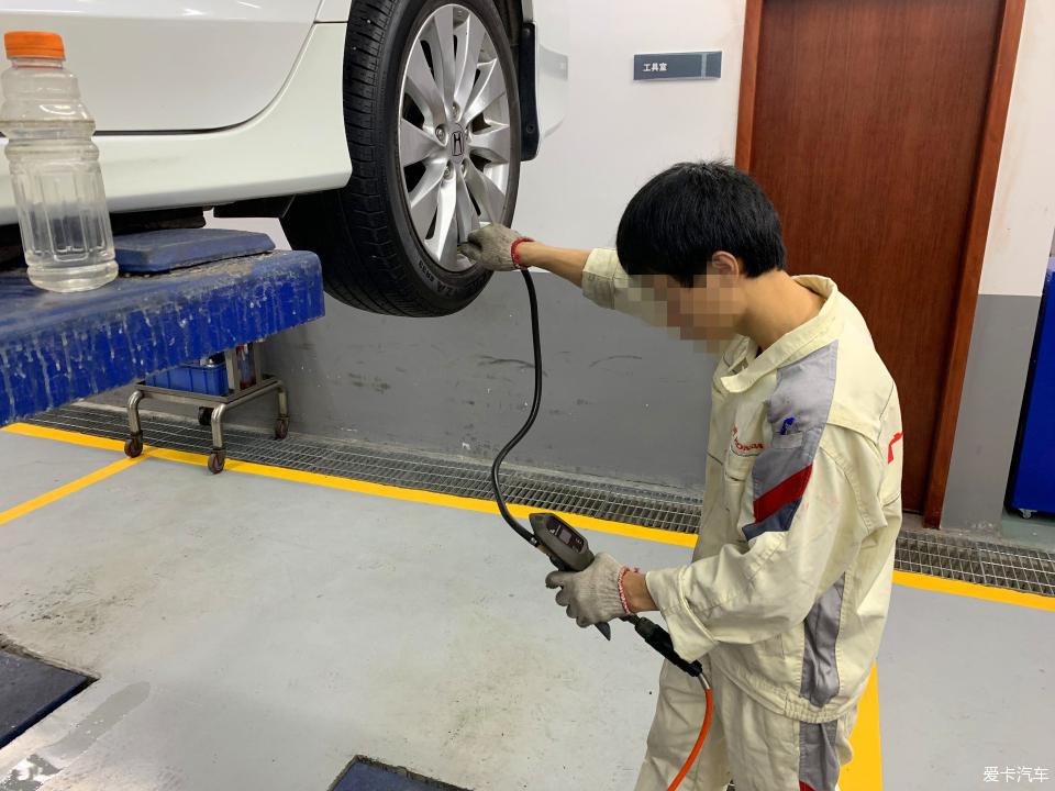

进行胎检测
数值2.3,一切正常

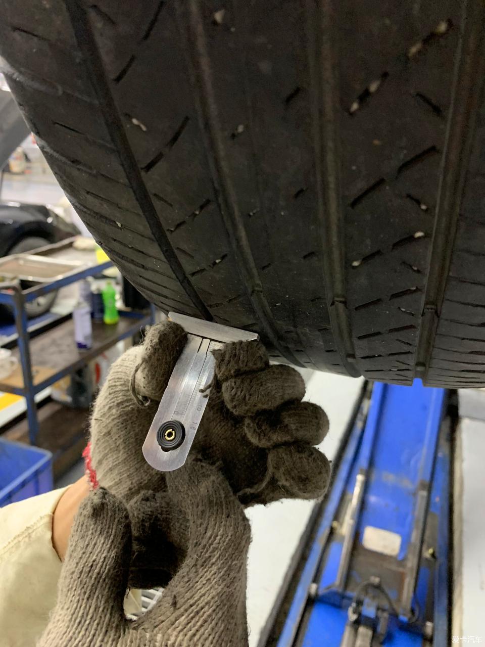

用胎纹尺测量胎纹深度
数值正常,低于1.6就要更换轮胎了

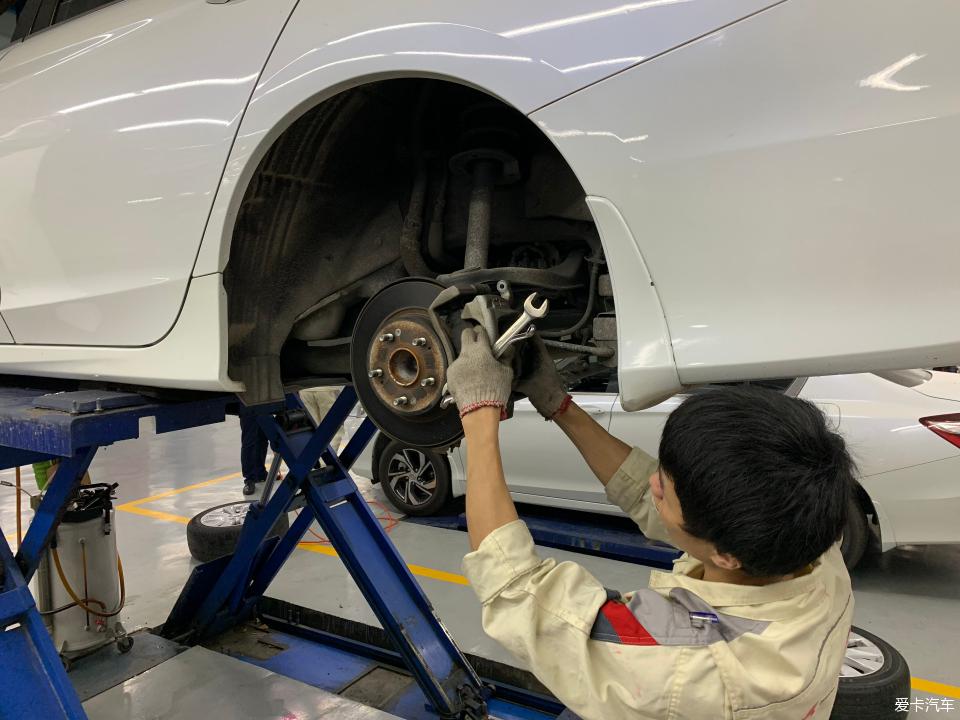

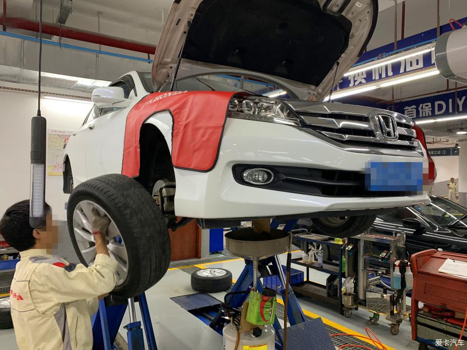

开始拆卸轮胎
两个前轮拆卸完毕

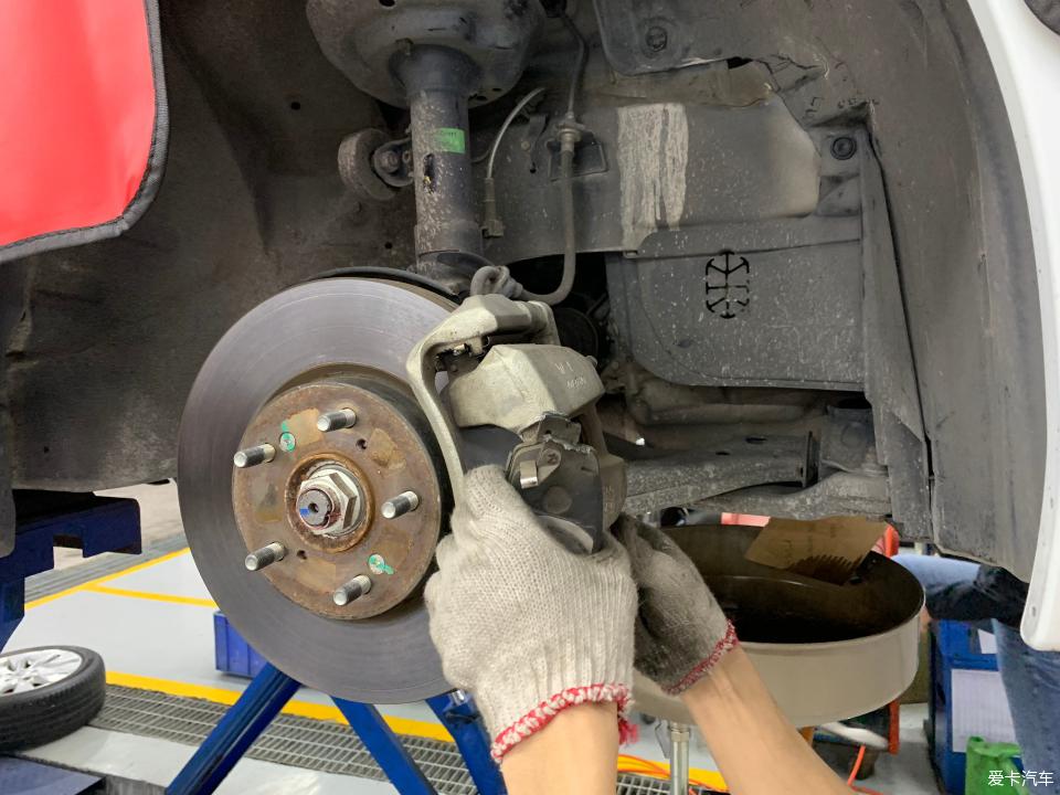

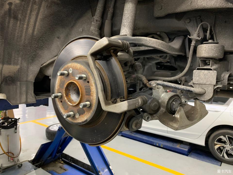

师傅开始拆卸刹车片
刹车片已拆卸下来

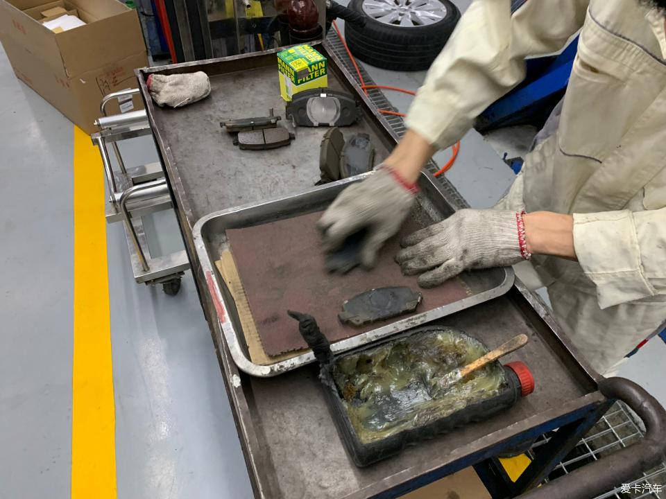

接下来在砂纸上打磨平整

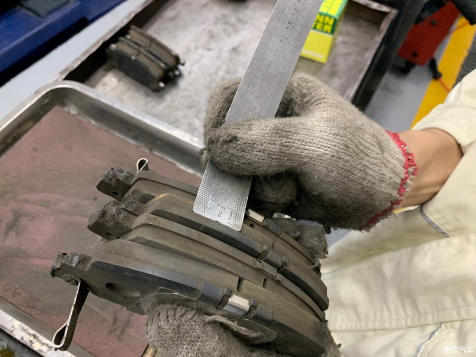

用卡尺测量刹车片厚度,数值正常,本人开车还是很稳的,不会猛踩刹车

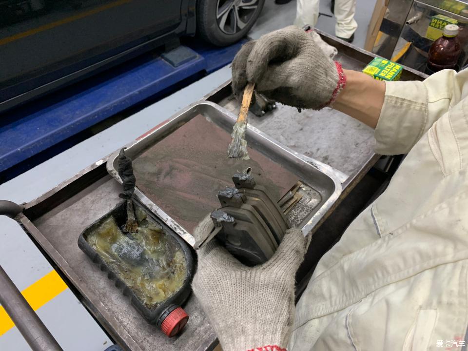

上点黄油
打磨上油完毕,把刹车片装回

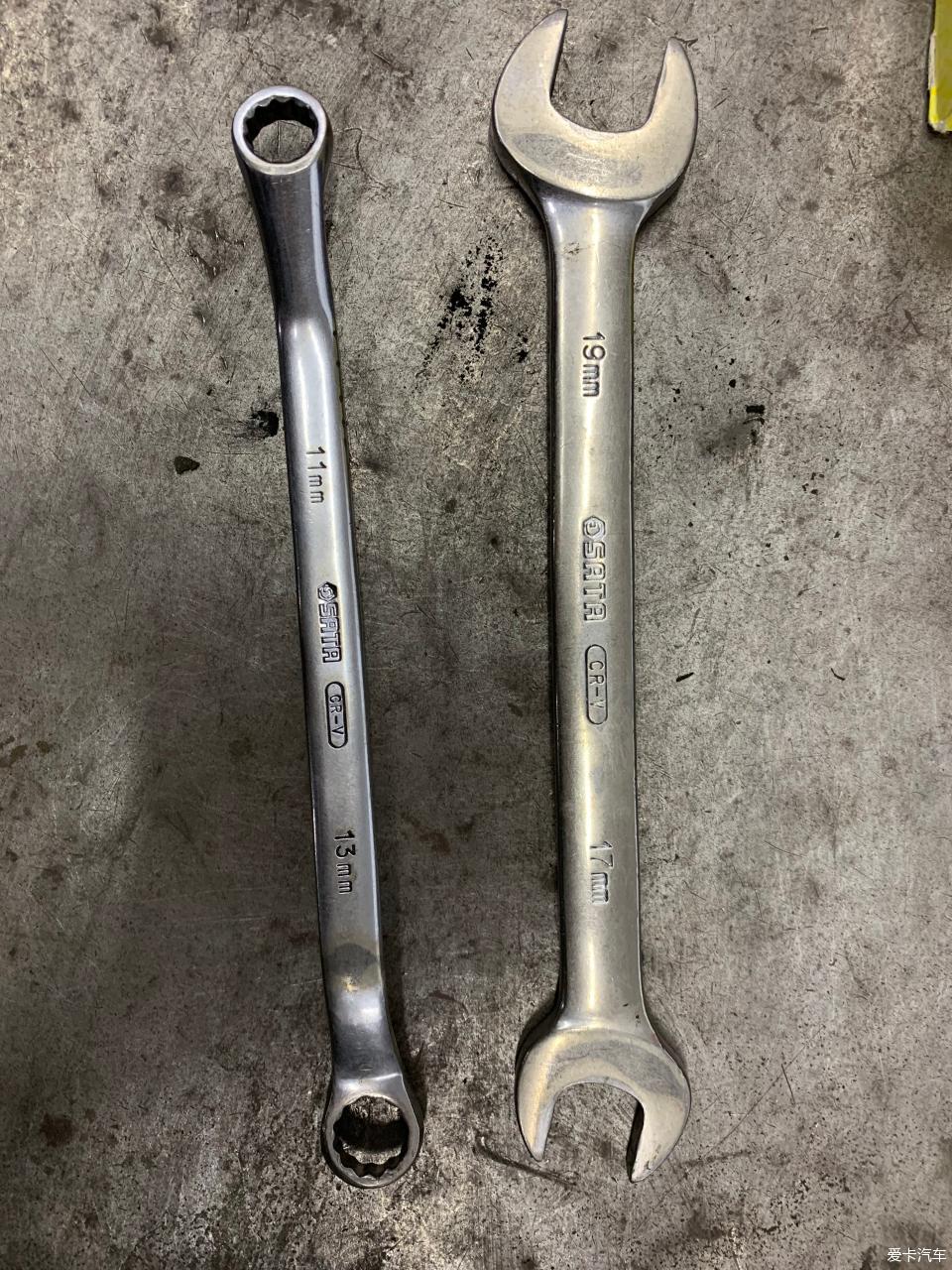

拍了下师傅用的工具
检查完刹车片把轮胎装回去

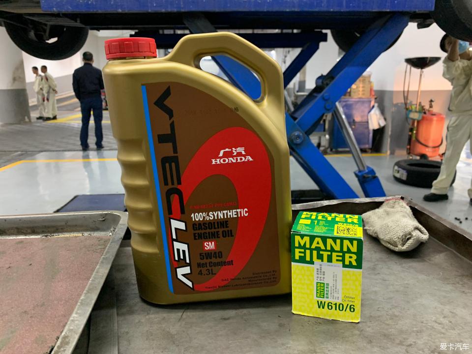

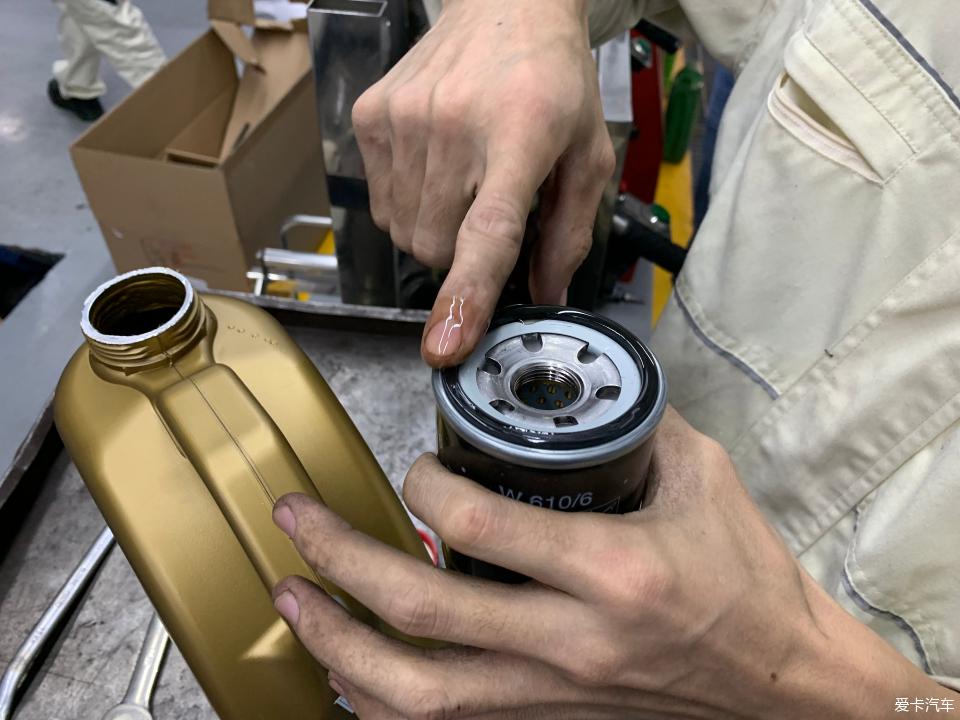

等会要更换的机油和机滤,机油直接用的4S店提供的,机滤是之前和朋友一起买的
先给机滤上点油
安装上,拧紧

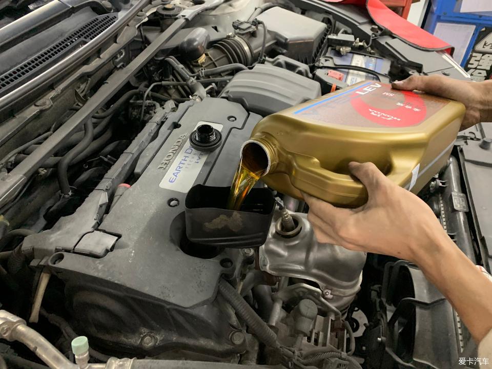

倒上新的机油,又焕发新的活力了

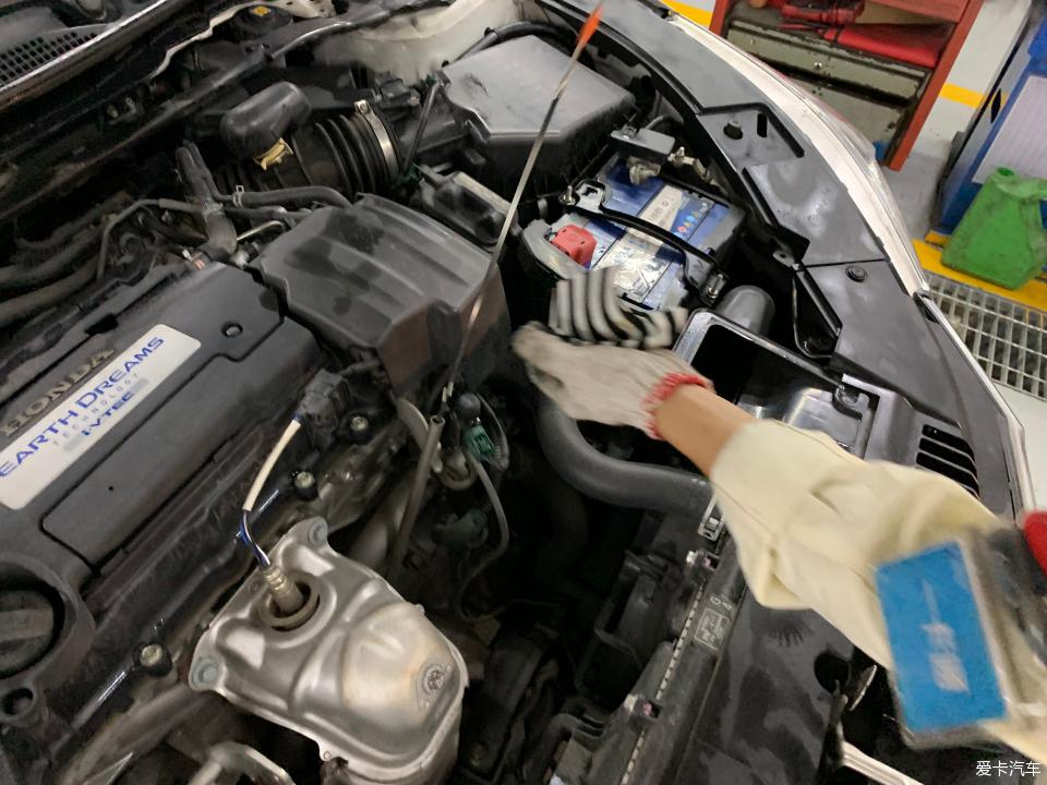

加完油后,发动一会发动机,测试下游尺的油位达标不
一切OK,清洗下发动机仓
