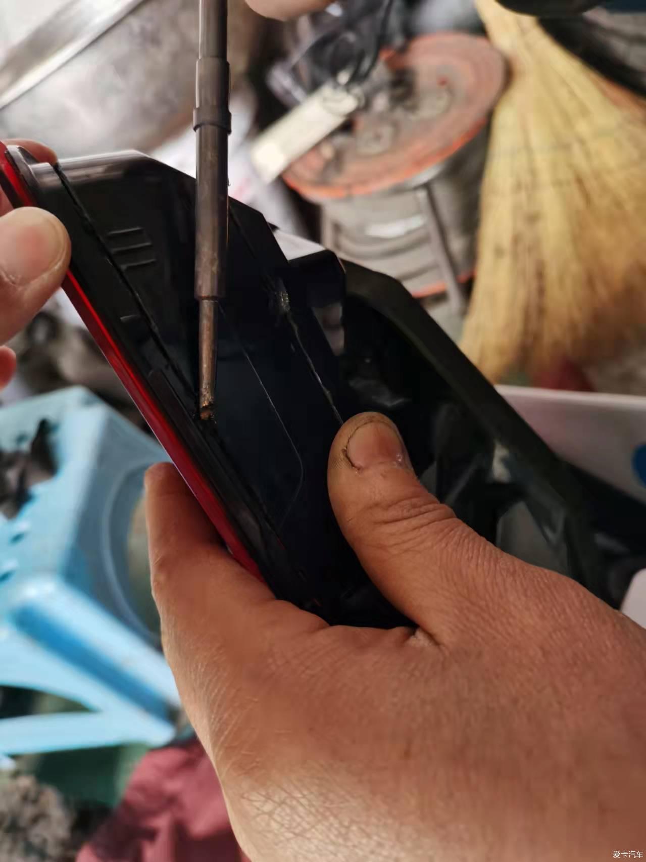

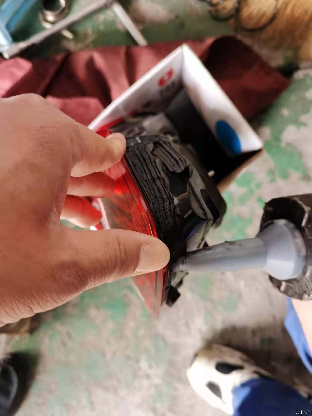

后尾灯不亮很久了,找了相关参考视频和咨询,决定,自己动手维修。
右后灯很早就虚接,最近彻底不亮了
网购手电钻用切割片
小心切开,别伤线路板

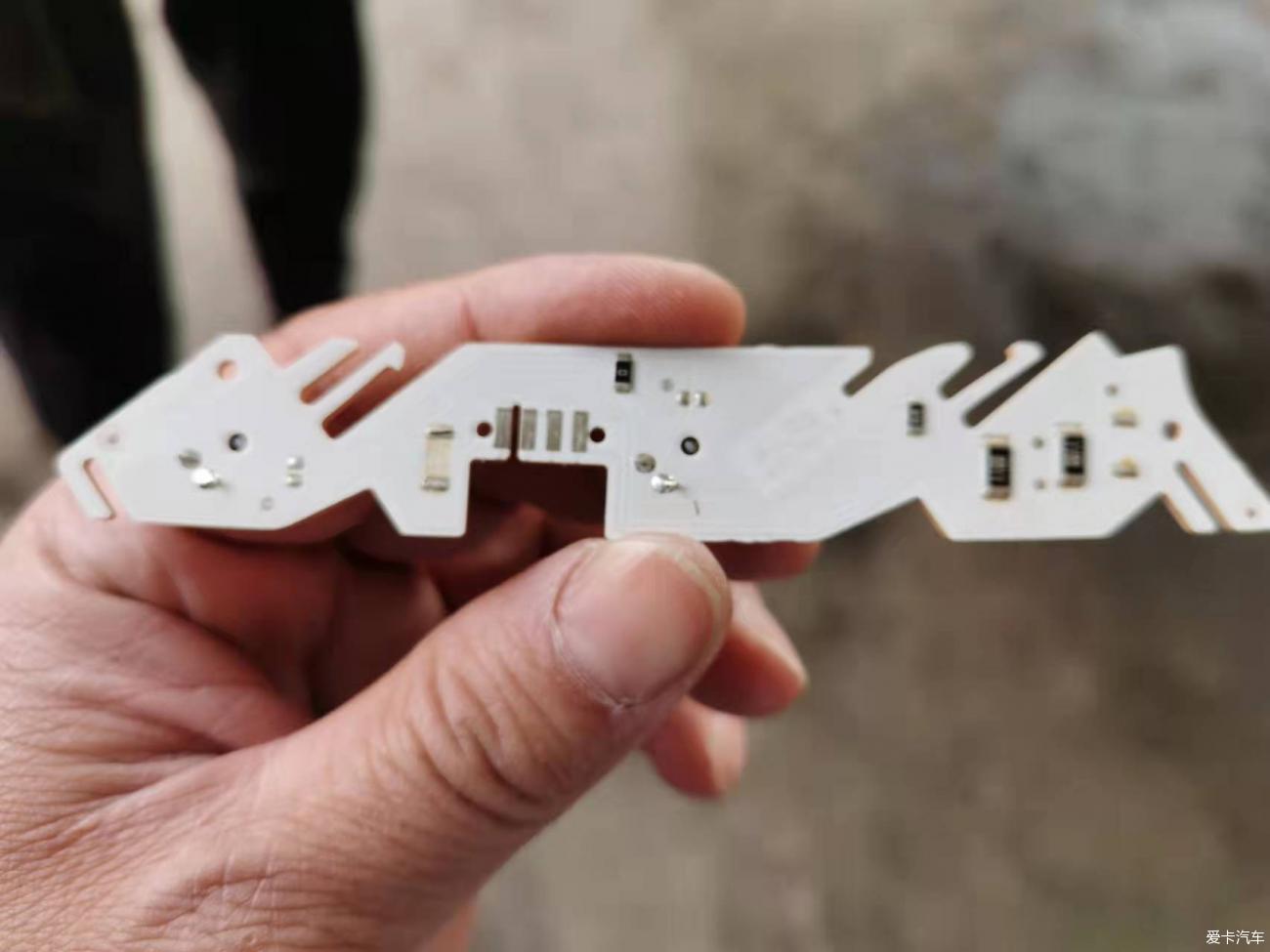

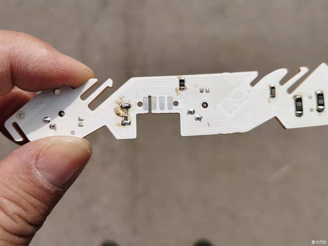

明显电阻缺失一个,估计型号和现存的一样,1100,110欧
从其他线路板拆下贴片电阻,体积小,飞线焊接,规格101,100欧,能用

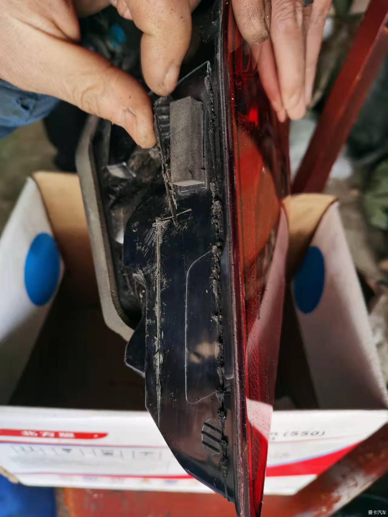

切口先用烙铁熔接

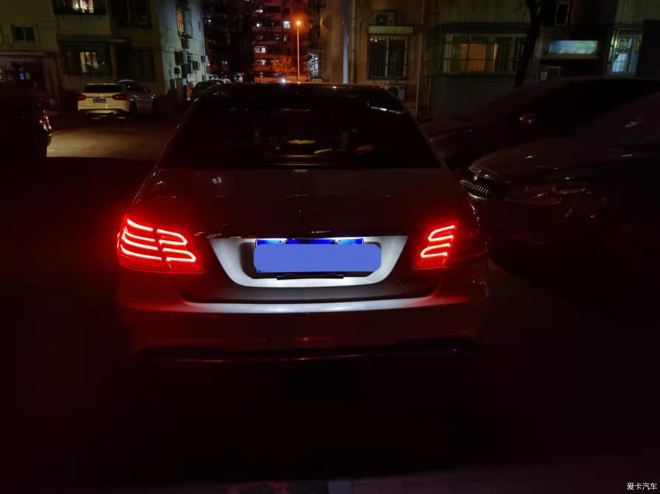

黑色玻璃密封胶。最终原位置装回,完工,省了一两千。

引用 严守壹 于 2022-03-17 00:20 发表的回复
   恭喜您维修成功!    您补充电阻这个做法,我个人非常赞同,就是因为它的缺失导致后级电流大、烧蚀了焊点,无法点亮灯珠们。   但是,您最后一步密封时,不能用玻璃胶密封,应该涂抹“结构胶”。   结构胶比玻璃胶的耐候性和寿命更长久。   您去淘宝买一管后,直接涂抹上去就行。
,懒得再拆了,下次再说了
鹤月
发表于 2022-03-22 15:56    IP属地:未知
爱卡币+10
共获得爱卡币
引用 严守壹 于 22-03-17 19:00 发表的回复
那就定期观察,以免玻璃胶老化后,灯内漏雨进水。   祝您维修愉快!
