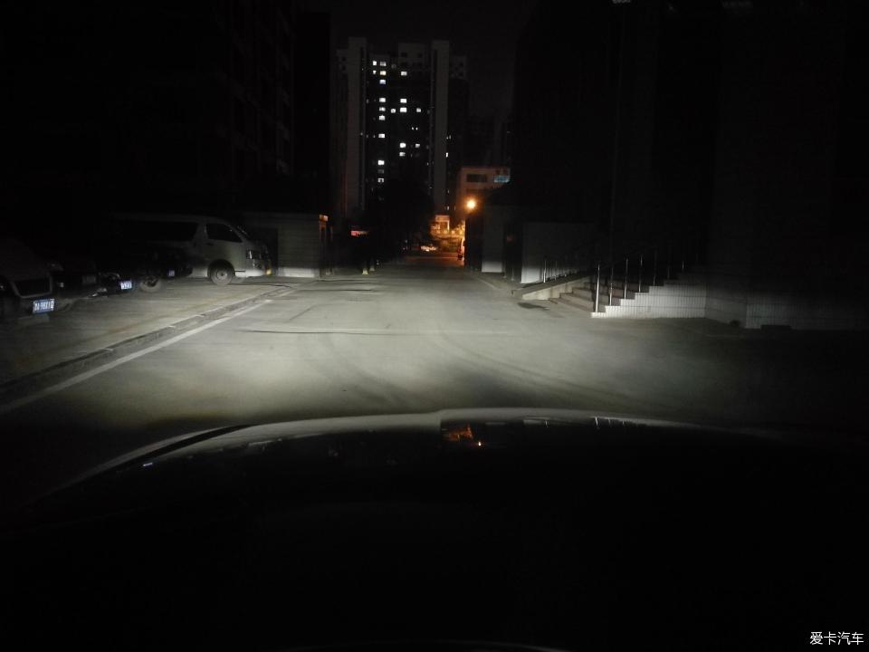

对比图1:原车卤素灯,位置地下车库。
对比图1:【原装】斯柯达H7型LED前大灯通用款,6000K白光,比卤素亮了许多,白光看着舒服

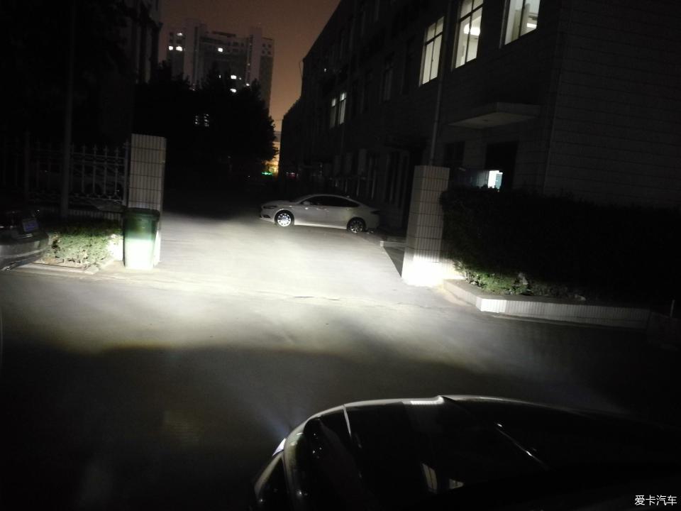

对比图2:未开大灯
对比图2:原车卤素灯。原车灯近光灯确实不亮,黄色的光不舒服。
对比图2:【原装】斯柯达H7型LED前大灯通用款,6000K白光。
对比图3:原车卤素灯。
对比图3:【原装】斯柯达H7型LED前大灯通用款,6000K白光。照射范围比原卤素灯要远,图上左边范围卤素灯照射不到。
其他效果图:【原装】斯柯达H7型LED前大灯通用款,6000K白光。
