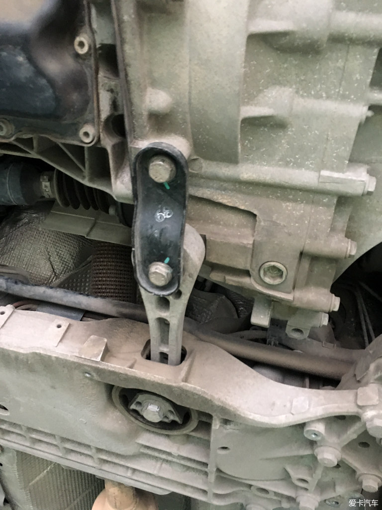

上架子,拆掉左右前轮,拆下三颗螺丝即可拆下摆动支撑
发表于 2017-04-11 22:05    IP属地:未知
新旧摆动支撑,旧的没问题,比新买的胶套硬朗,装上继续用

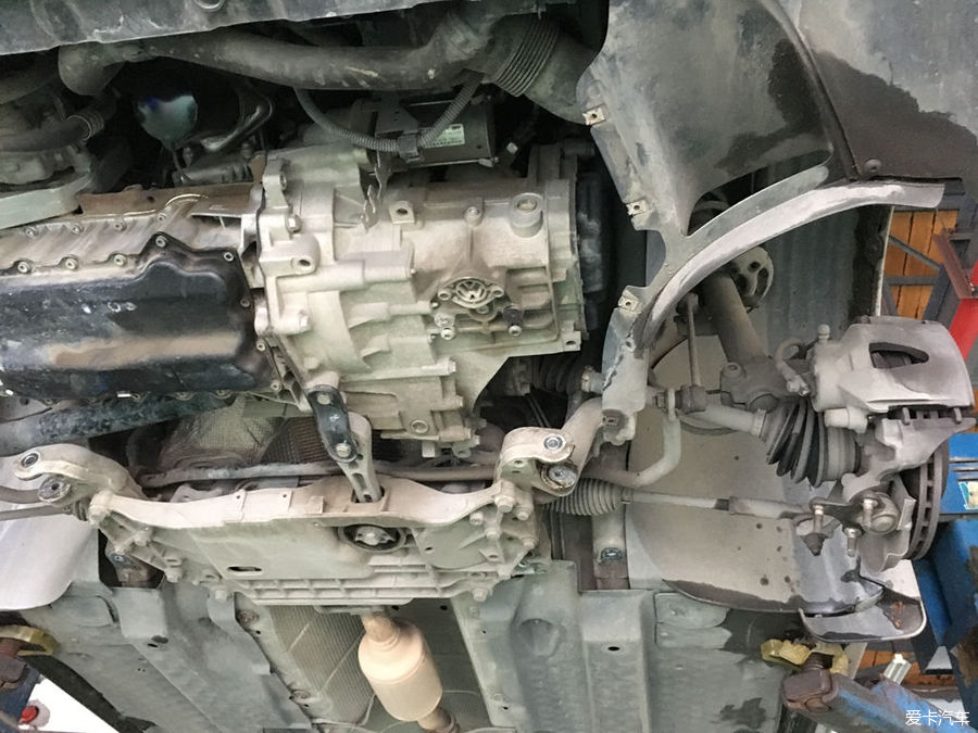

左右三角臂被拆下,一览无遗

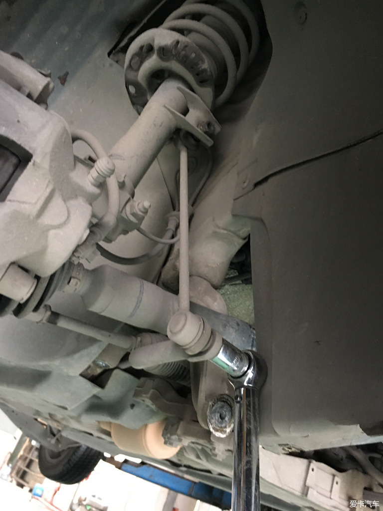

拆连杆螺母先要套筒松动,上下都一样
发表于 2017-04-11 22:08    IP属地:未知

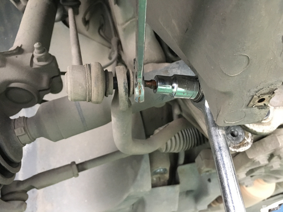

拆前防倾杆连杆螺母要防跟转,三角臂拆下了,地方真敞亮

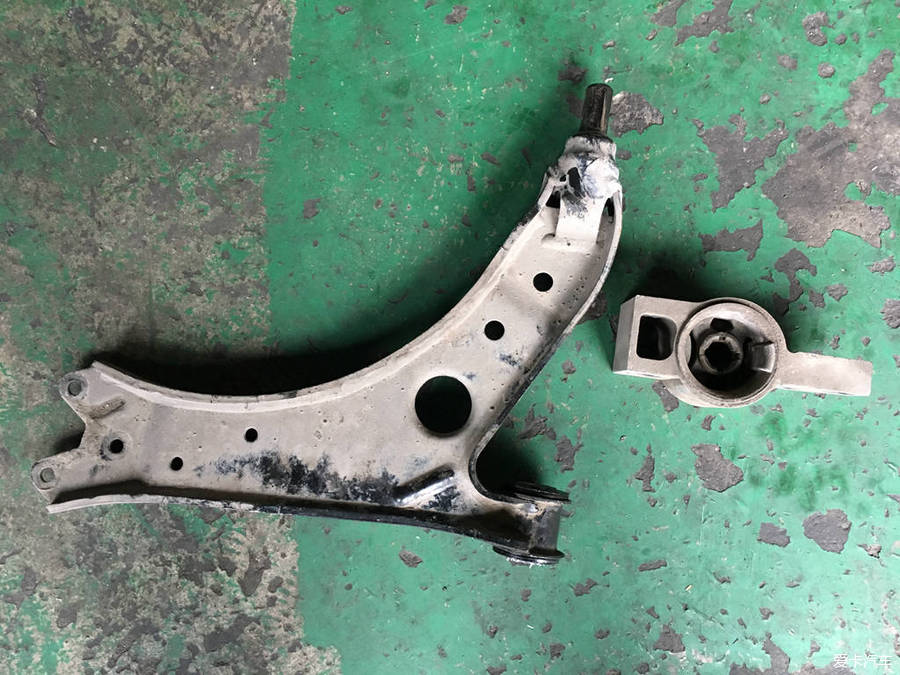

发表于 2017-04-11 22:09    IP属地:未知
大胶套拆下没有裂纹和缺陷,之前买的进口件换的,继续用

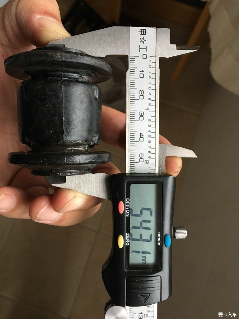

发表于 2017-04-11 22:10    IP属地:未知
又被换下的小胶套,这个尺寸有点大,是被敲进去的,有一个是打磨后才搞进,橡胶也比较软,很好压进但不够硬朗
