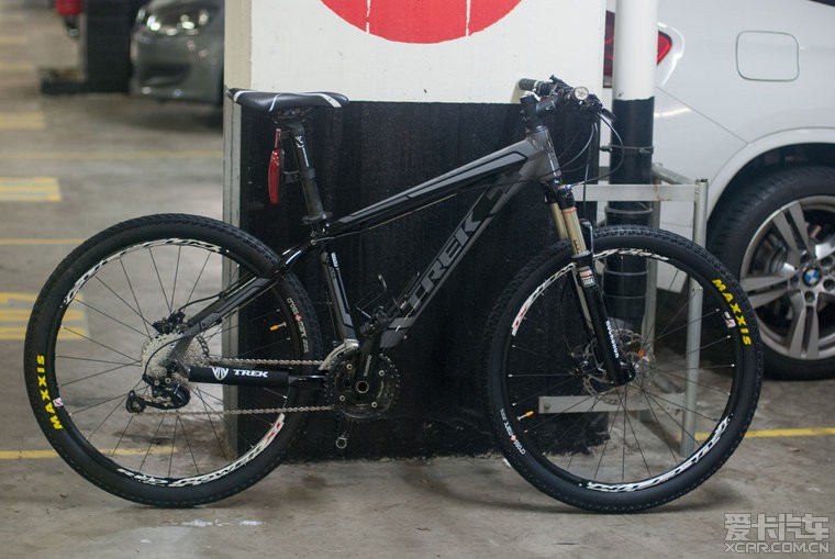

前些日子订的新轮组全部组件昨天终于到齐了。本来说昨晚上就装车,结果回家晚了没装成。今儿晚上装好,周末试车。轮组所有组件如下:
- Fulcrum Red Power XL 26" 6钉轮圈
- Shimano Deore SLX SM-RT66 6钉碟片(前180mm,后160mm)
- Shimano Deore XT CS-M771 10速 11-36齿飞轮
- Continental Supersonic内胎
- Maxxis CrossMark 26x2.1折叠外胎
安装飞轮锁定环的扭力是40NM,如果您有扭力扳手那最好办。如果没有的话,基本上就是在锁定环开始发出喀嗒声以后继续拧1/4圈,希望这个小贴士对大家有所帮助。废话不多说,上图!

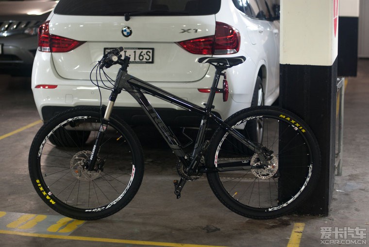

先上整体图。

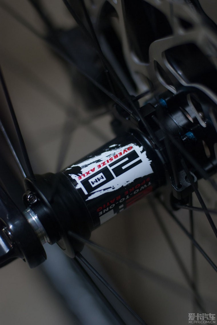

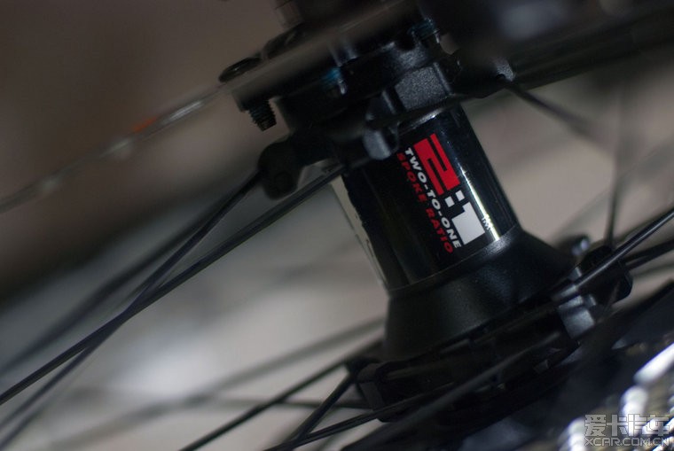

花鼓。

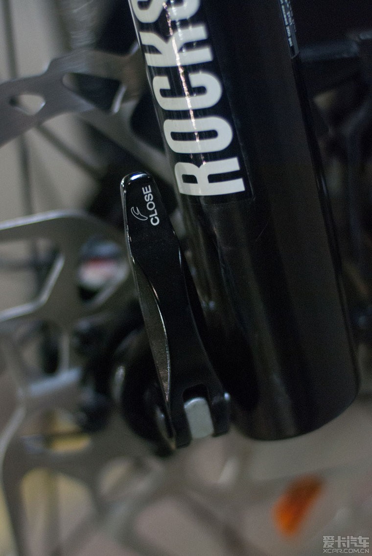

前后快拆杆。

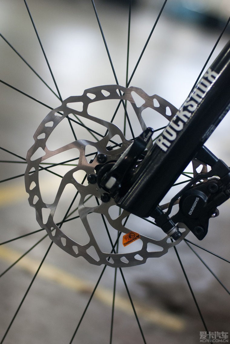

继续上图。180mm前刹车盘。

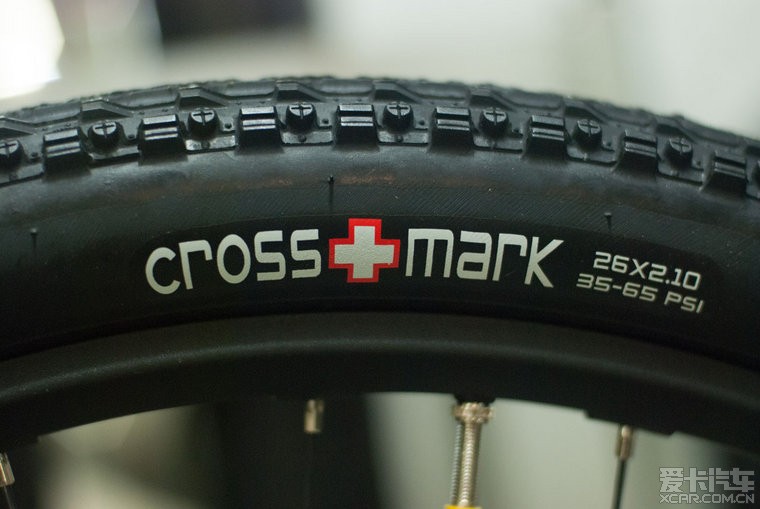

轮胎。

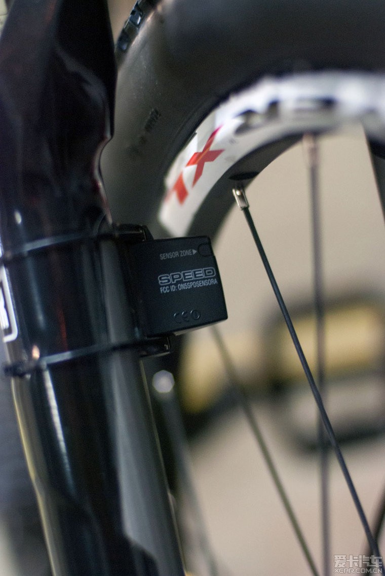

Cateye无线码表感应器。

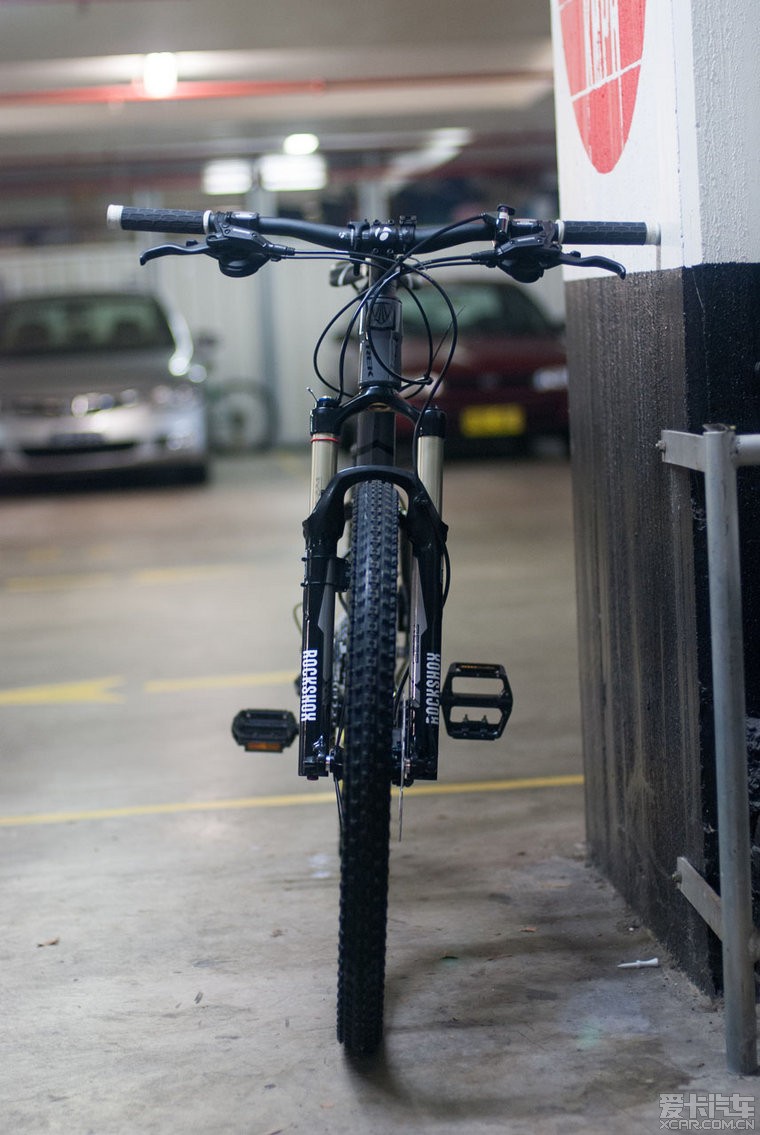

别的没啥东西了。照几张前叉凑个数。

原帖由 micky168 于 13-07-06 02:02 发表
碟片看起来不错。很多人说刚刚关上xl轮组,会有滚动阻力比较大,甚至匡动,说是调节锁紧的螺丝就好了
今天试试看有没有这问题。晚点上来汇报。

发表于 2013-07-06 19:17    IP属地:未知
下午出去压了下马路,回来检查,没发现上述问题

原帖由 广州麦兜 于 13-07-06 13:23 发表
丢佬 对不起TREK这个牌子啊
同用这款胎
平路时 前臂会感到胎齿的震动
胎壁还是不够坚强 会被草刺穿
装的时候就发现胎壁很薄。先用着,不行再换。
