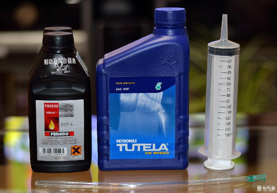

    我们的AMT变速箱使用3种机油:变速箱齿轮油、换挡液控单元油及离合器控制油。
    齿 轮 油 的 更换:说明书上没有明确要求。
    液控单元油的更换:英文说明书上没有要求,中文说明书上要求2年更换。
    离合器油 的 更换:英文说明书上要求2年更换,中文说明书上没有要求。
    我是每2年更换后2种油。齿轮油已用了近4年了,还没有确定何时换。
    对于我们喜欢DIY的车友来说,液控单元油与离合器油完全是可以自己更换的,因为更换起来非常的简单。
    通过前段时间的搜寻,现在液控单元油与离合器油买着了,液控单元油:tutela cs speed,1升包装,用量大约0.5升,一瓶能用两次。离合器油:我买的是FERODO,规格DOT4,500毫升包装,用量说明书说是38毫升,我准备500毫升全部用完,进行多次更换,一方面使得更换彻底一些,另一方面这个油打开后容易吸水。
    工具:大号灌肠注射器及导管。

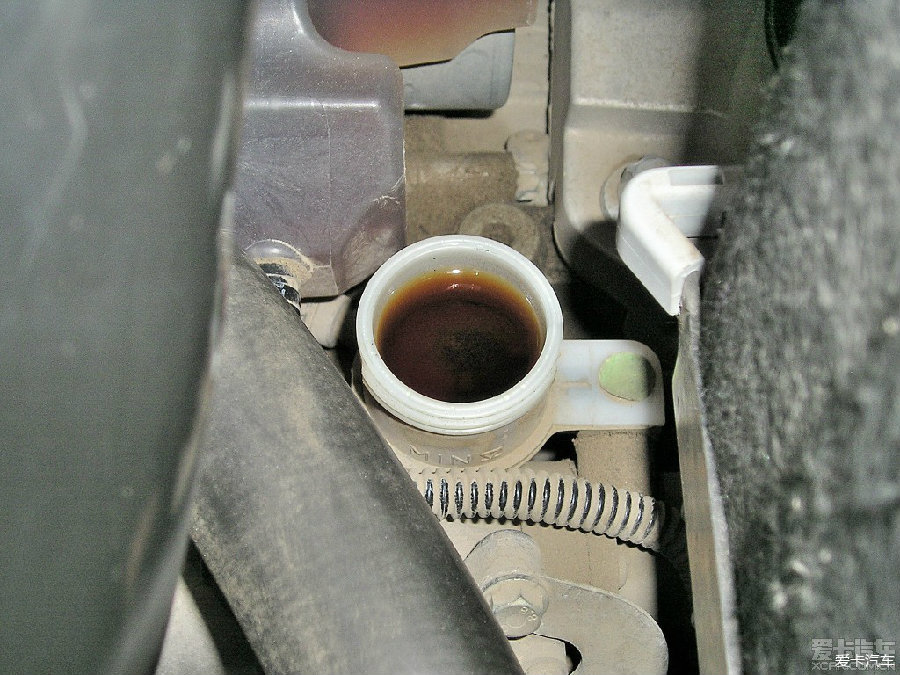

    离合器油的第一次油换好了。非常地简单。
    下面说一下更换的过程,为了照顾新同学,先介绍一下这离合器油的位置,见图:(正在工作时,一只蝴蝶“飞进了我的窗口”)。

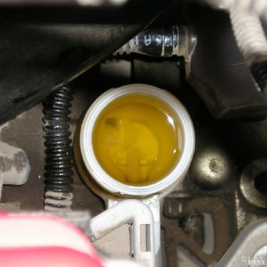

发表于 2014-08-08 14:02    IP属地:未知
    打开油壶盖子后发现油挺脏的。油非常地浑浊,油壶壁上沉积着黑色的金属粉末,用注射器抽油的过程中明显地看到壶底有较大颗粒的沉积物,不知是金属的还是塑料的,不得而知。

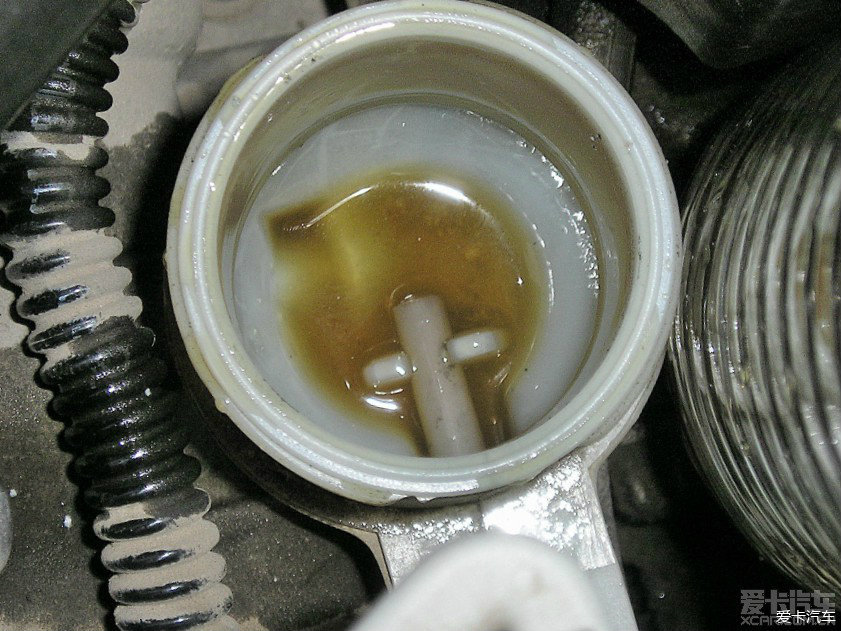

发表于 2014-08-08 14:10    IP属地:未知
    壶底的赃物没有照相,可看一下已经大概清理后的壶底。
    有个问题没有搞懂,就是这个壶只有一个油管吗?如果是这样的话,油的流动交换性不是很好,这些赃物是哪来的呢?(事后探索发现,底部的细管及细管后面的大孔都是油管,应该是两根的)

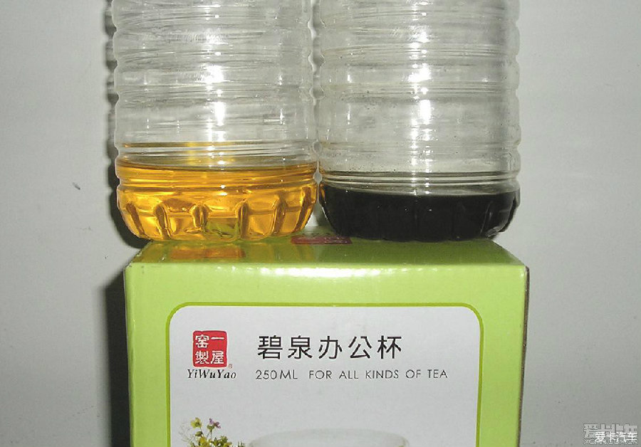

爱折腾的人
发表于 2014-08-08 14:12    IP属地:未知
再看一下,新油与老油的比较:
[ 本帖最后由 1307 于 2016-3-13 20:00 编辑 ]

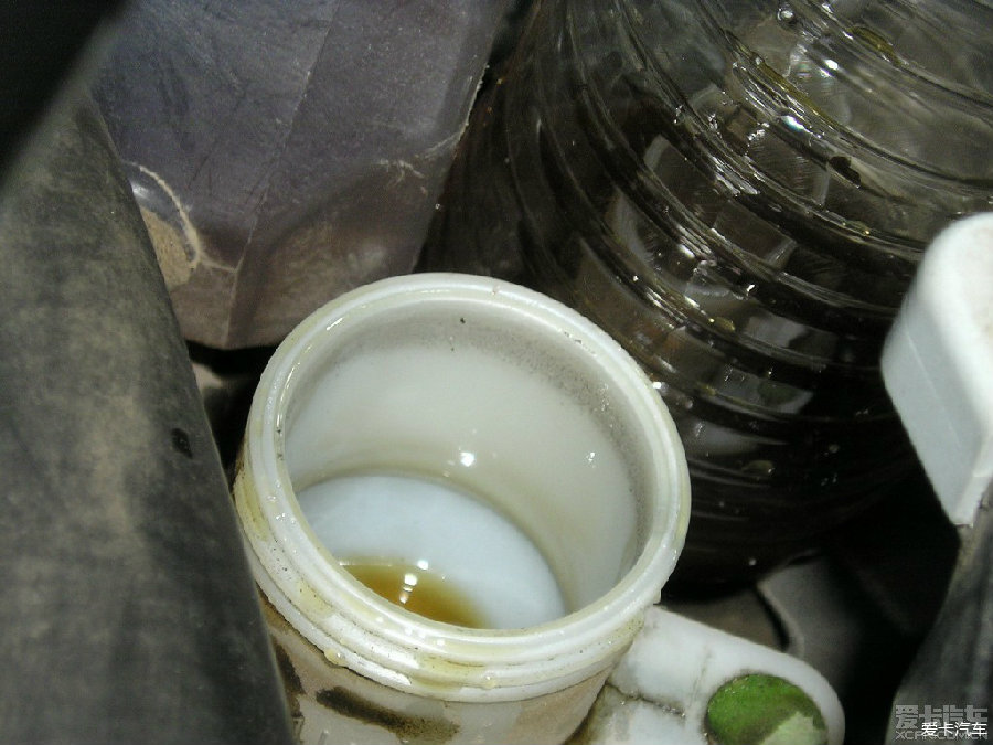

爱折腾的人
发表于 2014-08-08 14:16    IP属地:未知
    抽出老油后,我用新油洗涤了一次。可以看到装老油瓶子的底部以及用来洗涤的新油瓶子的底部都有一些颗粒性的赃物,不知是啥?

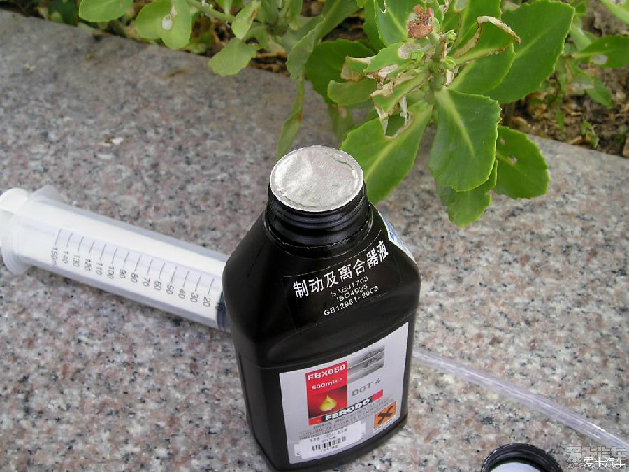

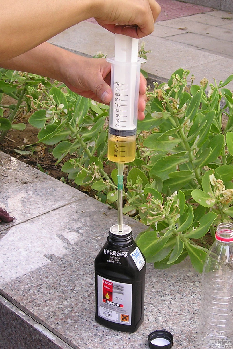

爱折腾的人
发表于 2014-08-08 14:34    IP属地:未知
    说明一下,油壶的体积大概确实只有40毫升左右,与说明书上标的38毫升对应。本次换油用掉新油130毫升左右,其中用于比较的50毫升,用于洗涤的40毫升,使用的40毫升。
    今天在结束前再上两张用注射器抽油时的情景。
    (下星期见)
    忘了说了,买注射器时别忘了买相应的管子。最好买2套,换CS SPEED油时用新的,防止交叉污染
[ 本帖最后由 1307 于 2016-3-13 20:09 编辑 ]
