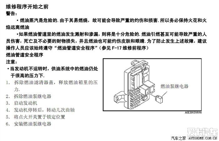

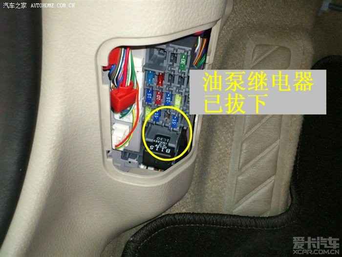

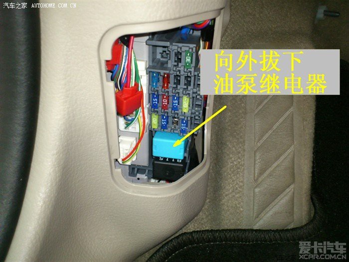

对照维修手册,要拆喷油嘴,得先执行“维修前程序”
拔下继电器后,发动一下,直至发动机自己停止运转,就可以继续拆除喷油嘴了。其实就是给油管泄压。。。

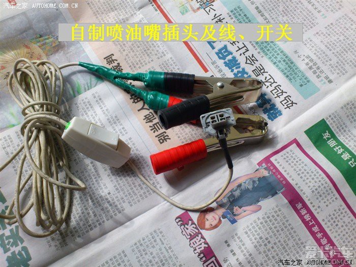

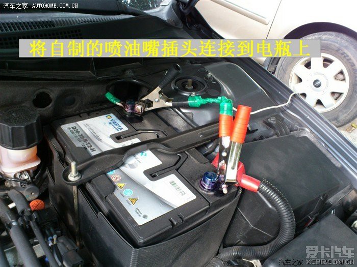

首先,介绍一下用到的主要工具:1、化清剂(我1支都没用完)。2、喷油嘴插头和线,用于给喷油嘴通电,以便清洗。3、10mm套筒。
再看看自制的插头。。。。。。。

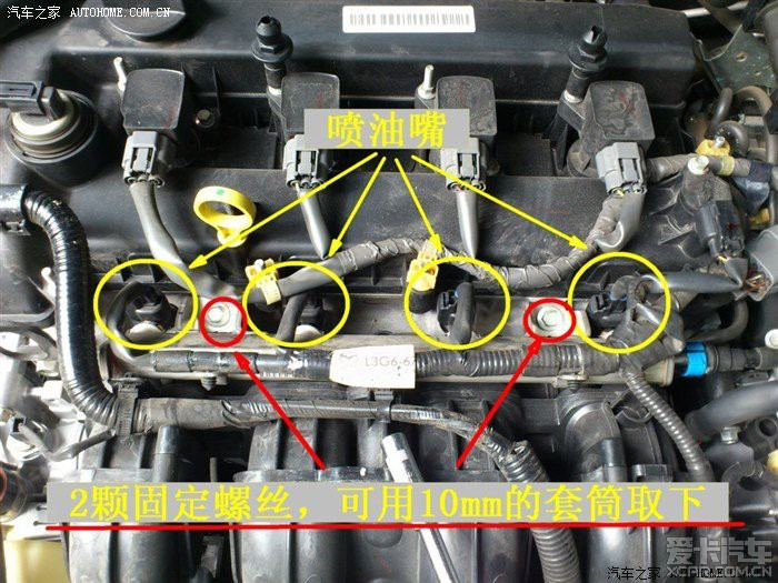

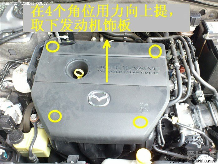

好了,开工!打开发动机盖,取下发动机上面的饰盖
取下饰盖后。。。。。。。。。。。

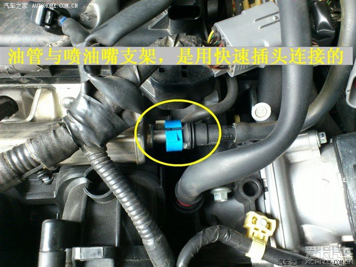

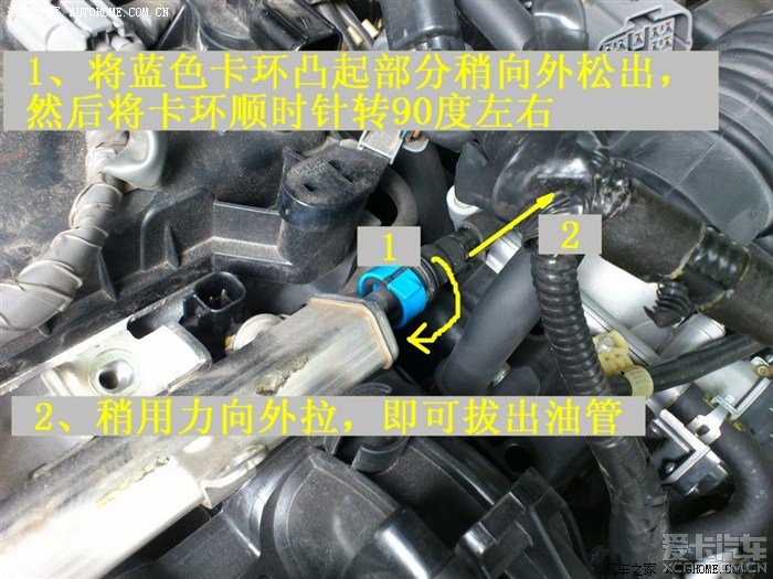

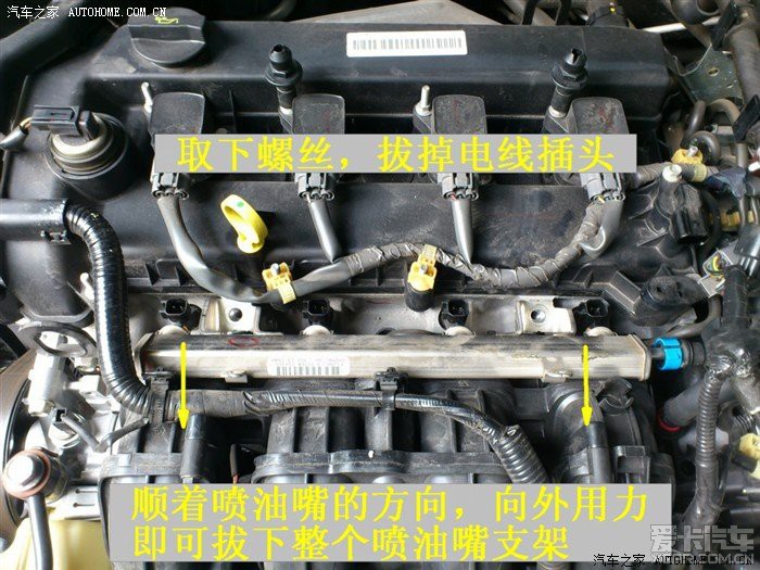

这个快速插头,比较先进,如果不做功课,还真一时摸不着门道如何拆。。。。。

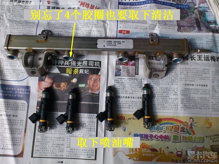

终于都拆下来了。。。由于之前老老实实的执行了手册的“维修前程序”,拔下油管后,只有少量汽油流出。。。。。。。
[ 本帖最后由 tinypolo 于 2014-4-3 16:38 编辑 ]
发表于 2014-04-03 16:11    IP属地:未知
看看。。。。。。。。。

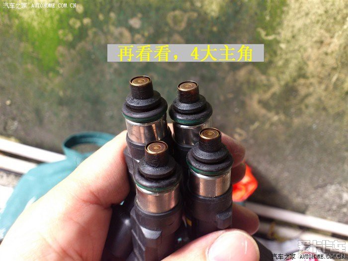

看看喷油嘴,我们马六可是12孔的喔。。。。。。。。。。。
[ 本帖最后由 tinypolo 于 2014-4-3 16:47 编辑 ]

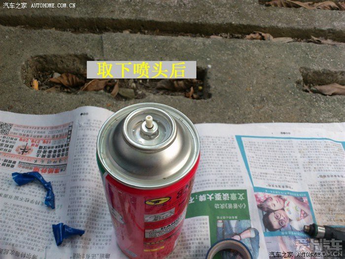

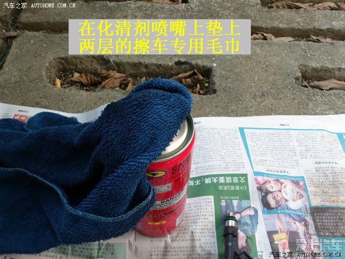

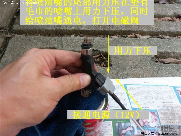

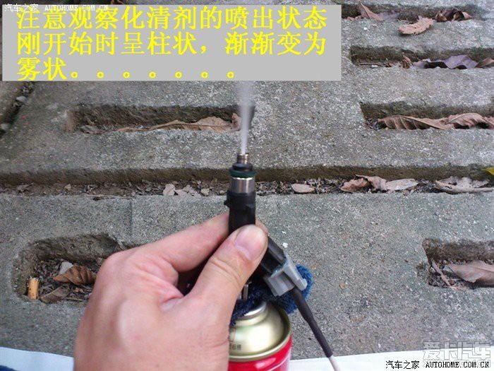

下面,重点来了。还是用以前搞POLO的老方法。。。。。。。
如法炮制,逐个清洗4个喷油嘴。。。。。。。。。。。。。。

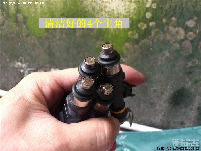

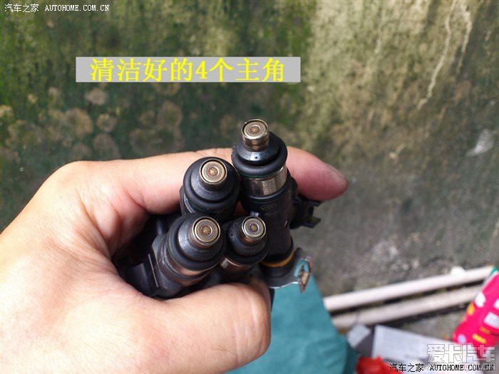

好不容易,都洗好了。。。。。。。。。。。。。
怎么样,效果还行吧。

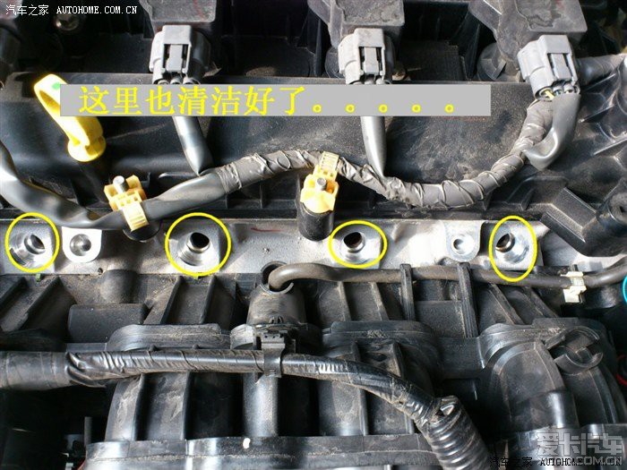

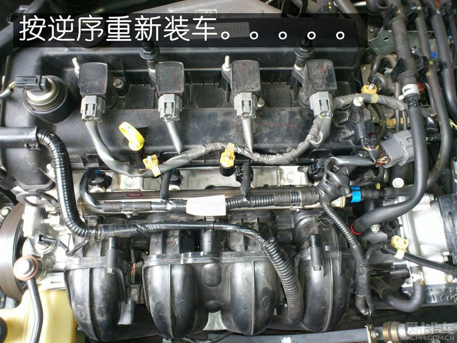

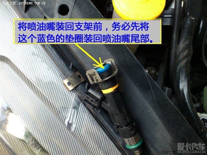

接着,将支架、胶圈也清洁清洁,发动机那4个孔也要搞搞。完了,就可以装回去了
重新装车,注意检查电线插头和油管插头。。。。。。。
