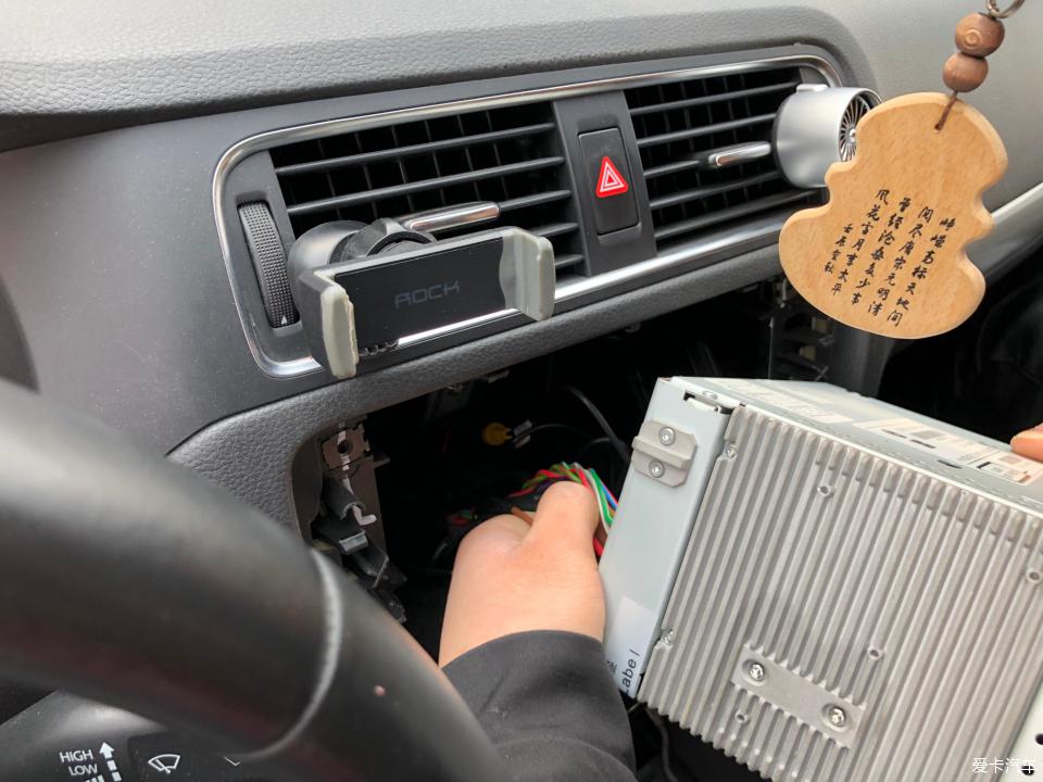

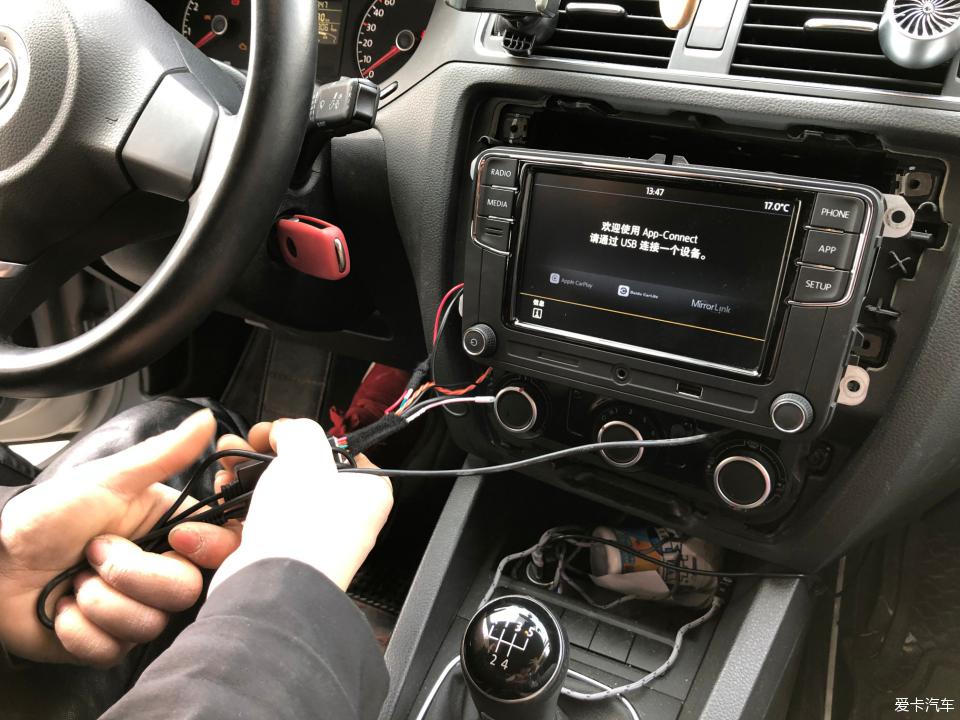

然后要去方向盘下面的车机找信号线(好像也叫网关线?),这样中控才能和车机通讯,获取车内温度,倒车影像信号切换,倒车轨迹信号等等
转接线束,这个定制的要50块
连接网关中

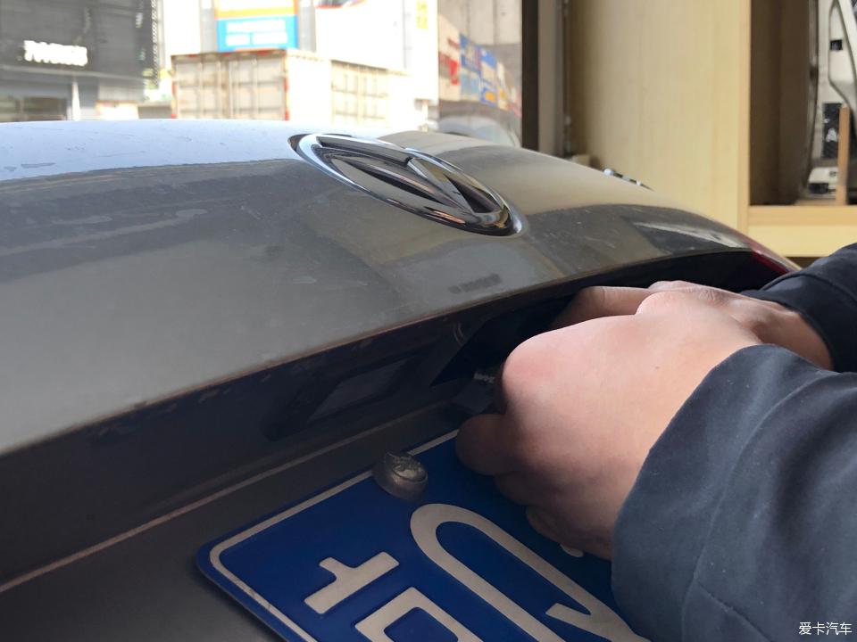

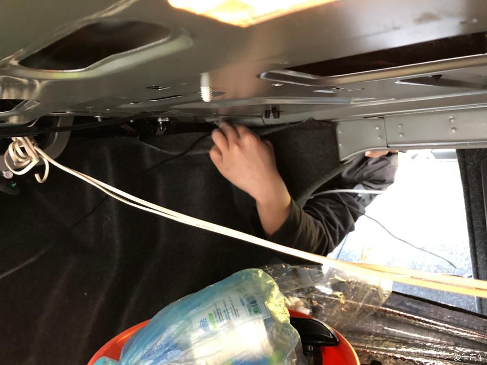

再来到后备箱安装新的手抠摄像头
这个时候我才发现原来车上就是手扣摄像头,但店家解释说你这个摄像头接口不一样,需要换一个才可以用。
只见安装的小哥一边把原来的摄像头拆下来,一边沿着原来的走线把新的线埋进去。

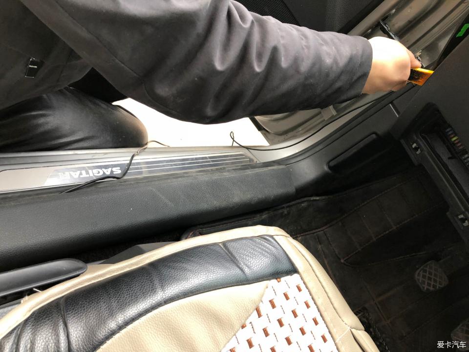

从后备箱沿着左侧的两个车门底部的位置,穿到仪表的左侧,再穿到中控里面,走线实在是太巧妙了。

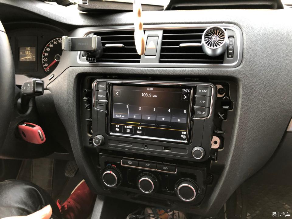

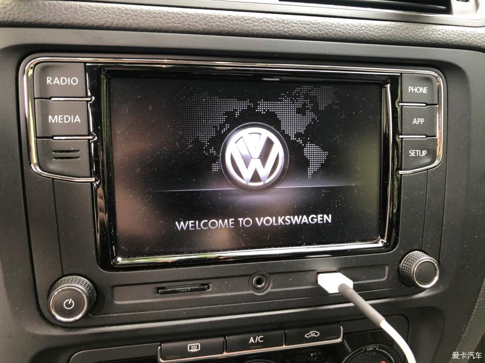

德塞的187b中控
接好线准备开机点亮了

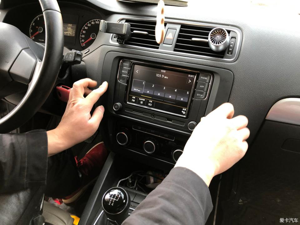

测试都OK之后就可以装回去了
然后后备箱的面板也可以装上了
可以看到这个拆机的中控在之前的那辆车上还是用了一段时间的
来和原厂的山寨中控告别一下
整个的安装时间花了快两个小时,费用花了大概1千5百多,大大超出了当时定的1000元内预算。当然这也主要是由于当时我决定安装的时候德赛187b的价格已经从原来的800多涨到了1000多,再加上商家要的160元安装费,100元手扣摄像头,50元转接线,200元倒车轨迹,这些加起来自然就超了预算很多了,总之觉得这家店还是有点坑的。

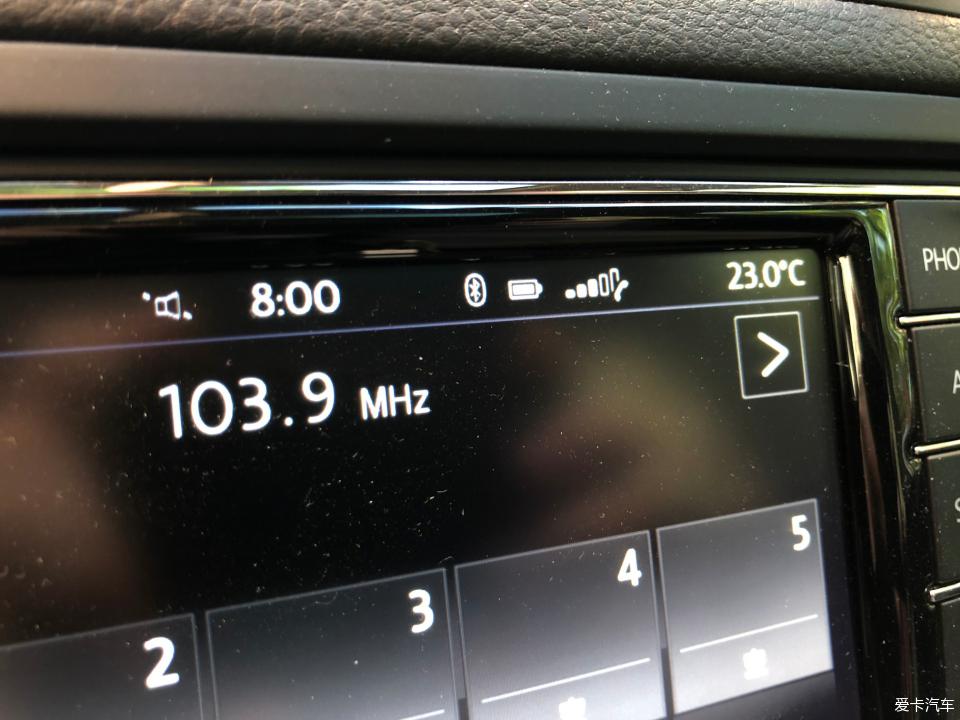

改造是今年3月份弄的,到现在已经用了两个多月的时间,来和大家分享一下使用感受:

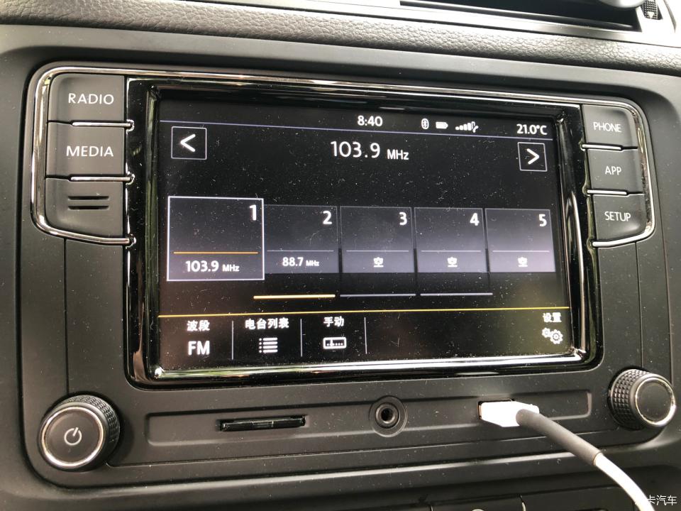

这款187b安装好之后,最大的改进就是解决了收音机杂音的问题,同时整个系统的响应速度,按键手感都比之前那个山寨机好太多了。另外就是无论蓝牙音乐还是Carplay播放的音乐,感觉音质都要比原来好太多了。但是最近一段时间使用下来,无论是百度还是高德的Carplay地图都不太好用,与手机版功能差太多了,感觉制作团队没有用心去做这个功能,导致Carplay上地图导航体验最好的依然还是苹果自带的地图。

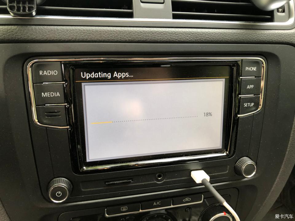

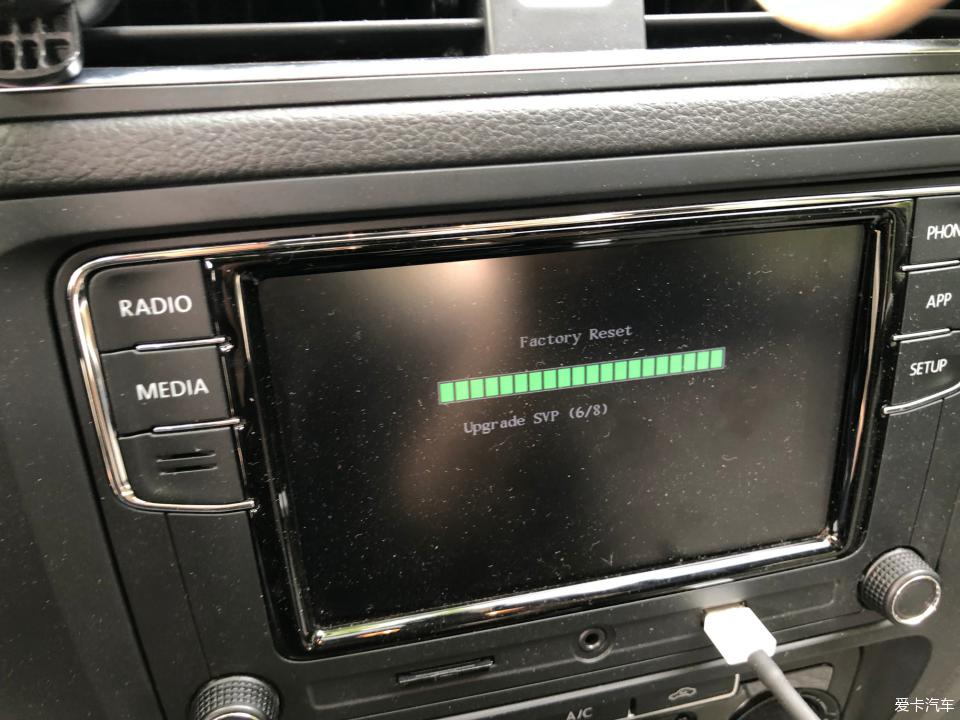

不过后来4月底,在网上看到有人放出了德赛187b的升级包,果断尝试了一把。
固件包下载地址:https://pan.baidu.com/s/1QKMY5H6s2spVDoa-SV3zmA 提取码:unwy
我是放在SD卡中进行升级的,下载好固件包之后解压ZIP压缩包的全部文件到SD卡中,注意一定要像上图那样两个文件全部都有,否则系统无法读取更新固件包
按setup进入系统设置

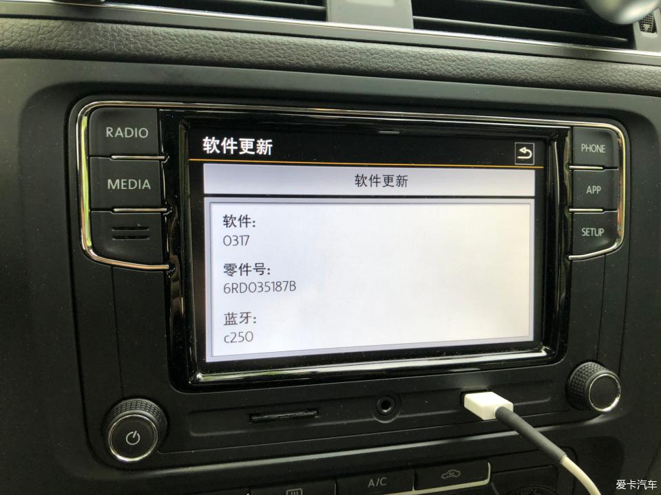

划到最下面的系统信息

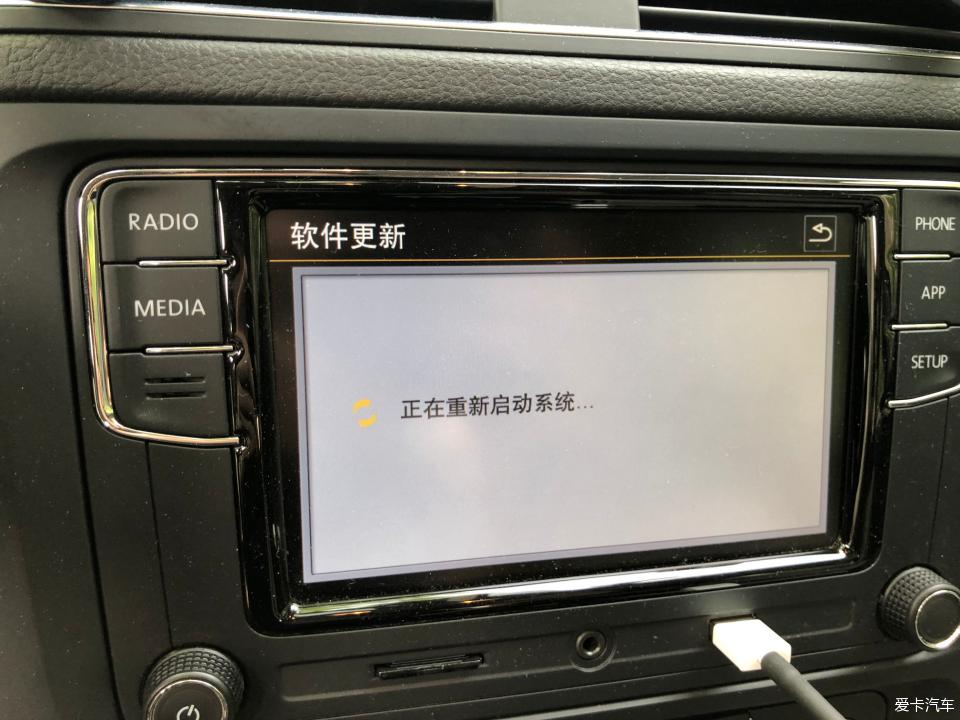

这里不要直接点软件更新,长按setup按钮10秒进入服务模式
在服务模式中点击软件更新
插入刚刚弄好的SD卡,如果此时SD卡中的文件摆放正确,点击“软件更新”之后应该出现的就是上面的那个画面

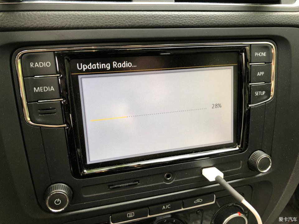

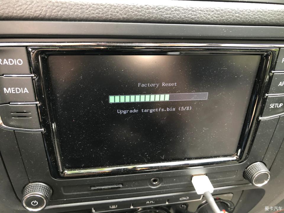

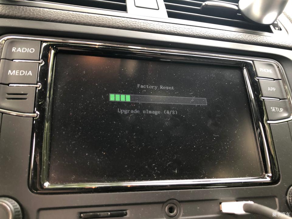

更新的过程中千万不要拧车钥匙,我是在熄火的状态下更新的
整个升级的过程还是很忐忑的,生怕弄成砖头就傻了

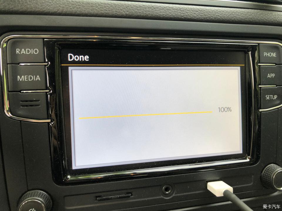

整个升级的过程不到10分钟,看到这个界面就可以放心了
软件版本从之前的0317变成了0357好像升级之后不同声道的音量调节变的更加独立了,之前的那个突然音量最大的BUG貌似被解决了。不过我现在仍然不能确认到底是高德Carplay的BUG还是187b系统的问题,但总之有系统升级还是升了比较好。

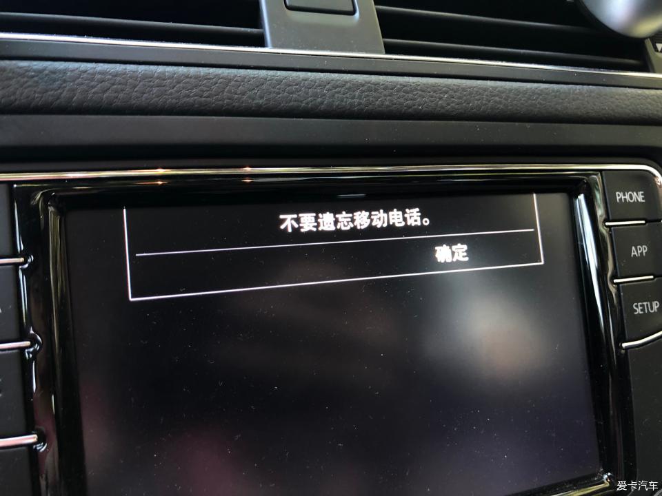

经过这么一折腾,虽然遇到了一个比较严重的BUG,但现在开车时候的娱乐体验还是比之前好太多了,我还是依然推荐老速腾车主升级这个187b中控的(不过价格还是控制在800左右比较划算)。即便是不用Carplay功能,当手机蓝牙连接中控的时候,还可以在中控屏幕上显示手机电量和信号强度,并且还能在停车熄火之后提示不要忘带手机,这些小细节设计还是挺令我惊讶的。

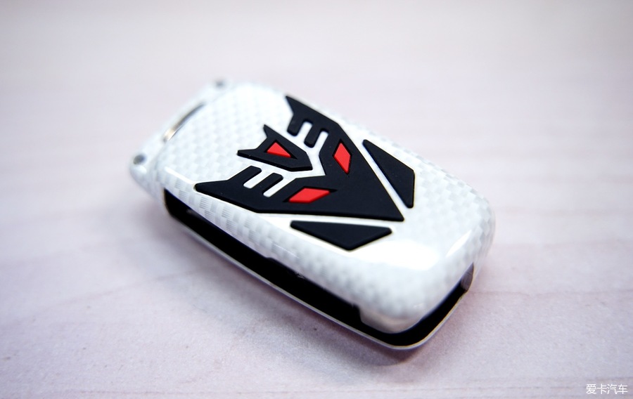

顺便秀一下最新买的钥匙壳
