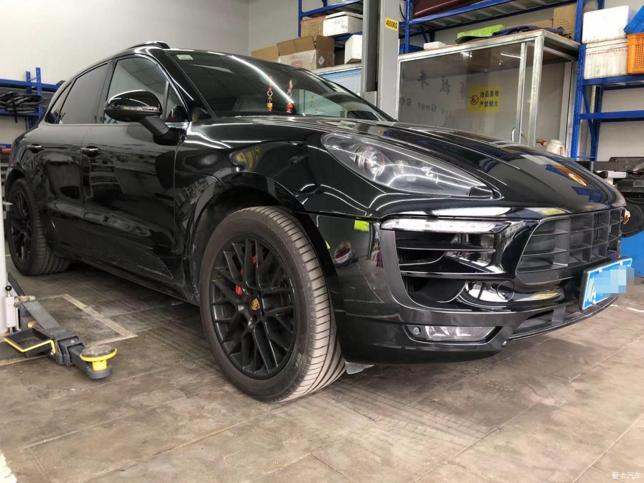

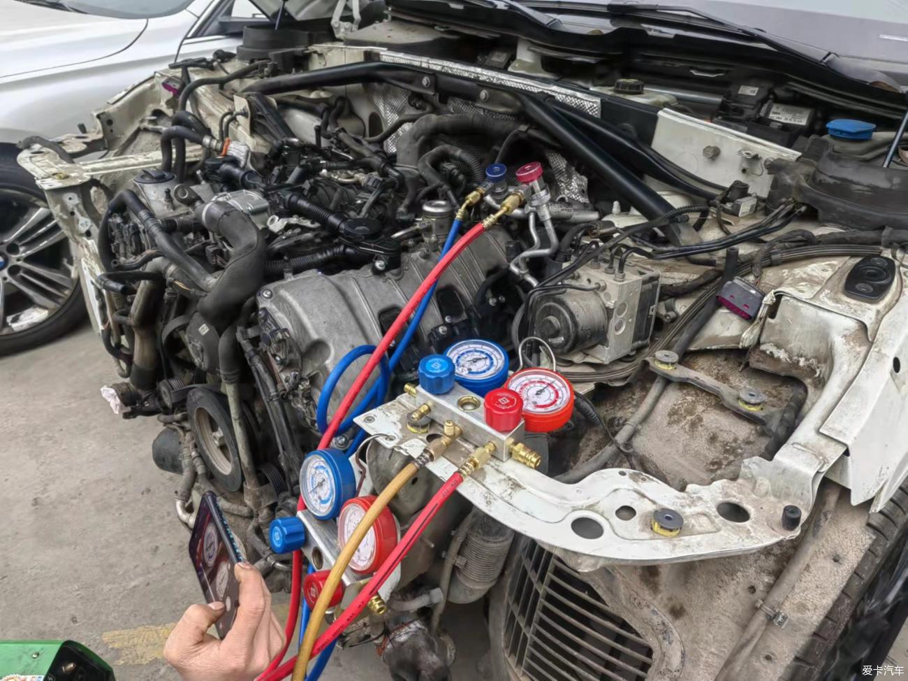

这是一台行驶10万公里的Macan这次维修的主要问题有后减震器渗油,空调不制冷,在检修的过程中发现发动机的气门室垫有渗油以及驱动皮带跑偏,同时要处理冷却系统的主动风门电机故障,耗时最长的是空调不制冷的问题,找漏点比较麻烦,最后将故障点找到,是一根空调管有一个小沙眼导致。在维修的过程中发现皮带松旷,原因是皮带张紧器失效且行驶了10万公里,也是到了需要更换时候。这个车呢里里外外捯饬故障问题全部搞定。
维修后的状态

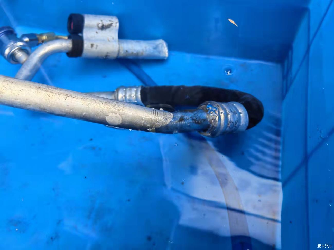

空调管的漏点,泄露的很慢

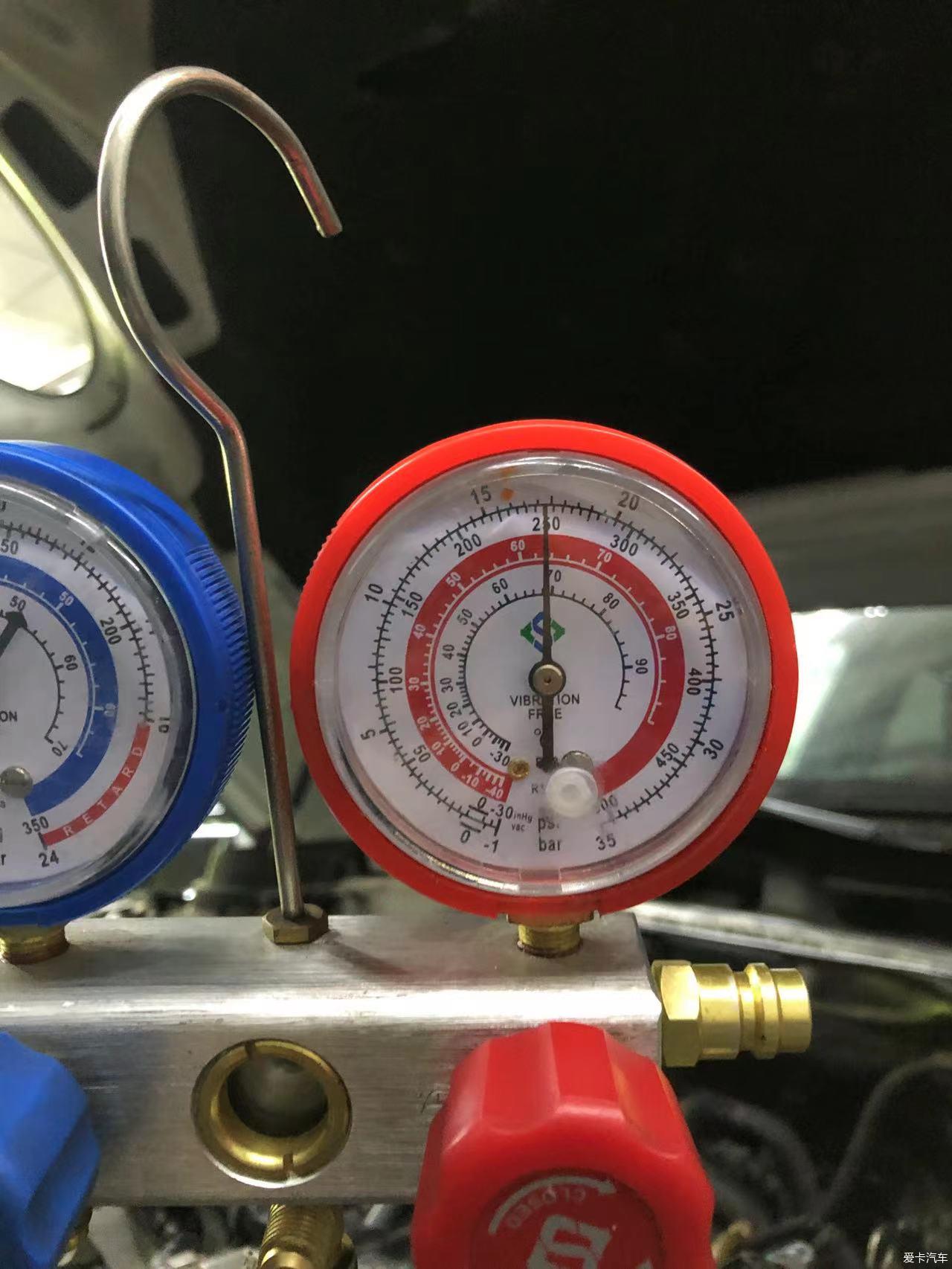

我们一开始做了分段保压测试发现一段管道泄露异常。
分开保压。加了荧光剂也不一定就能马上找到漏点。

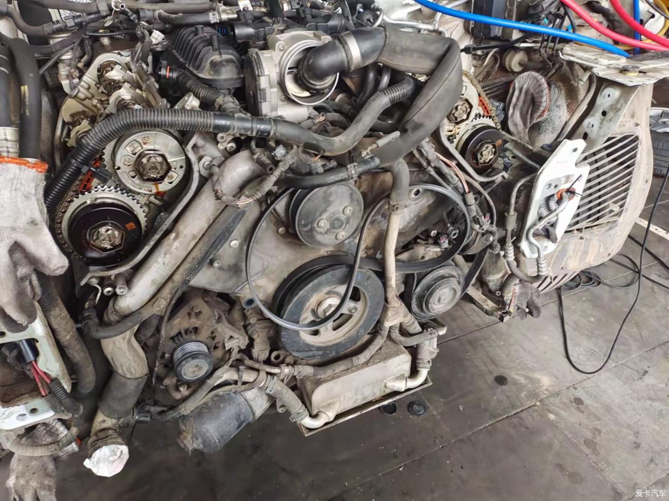

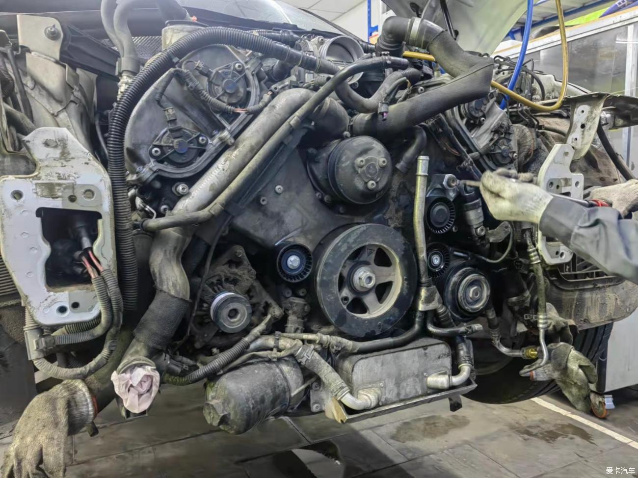

我们拆掉了前面发水箱散热器这些现了一些隐患

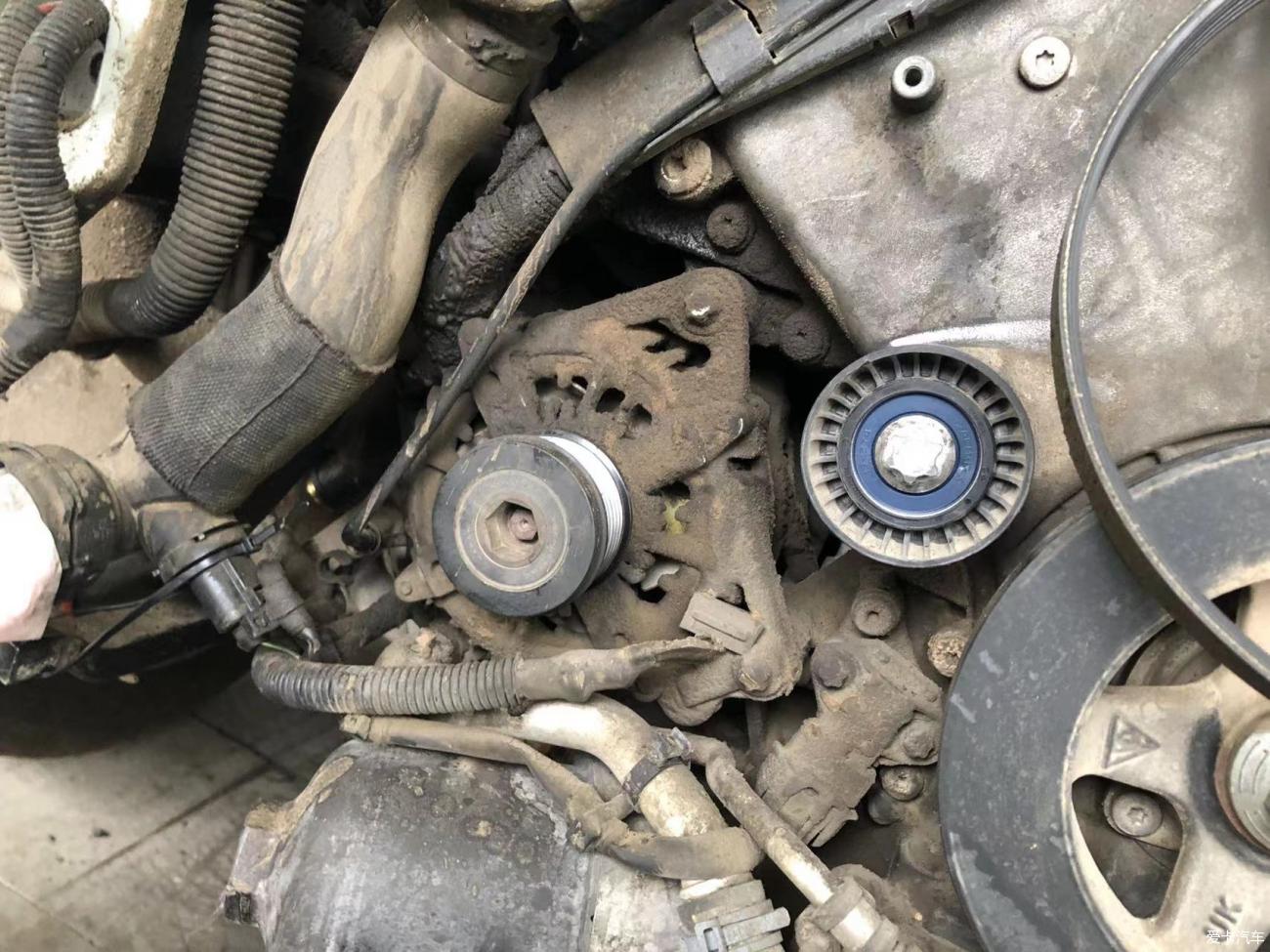

皮带跑偏在和发动机金属部分摩擦,切有渗油的问题

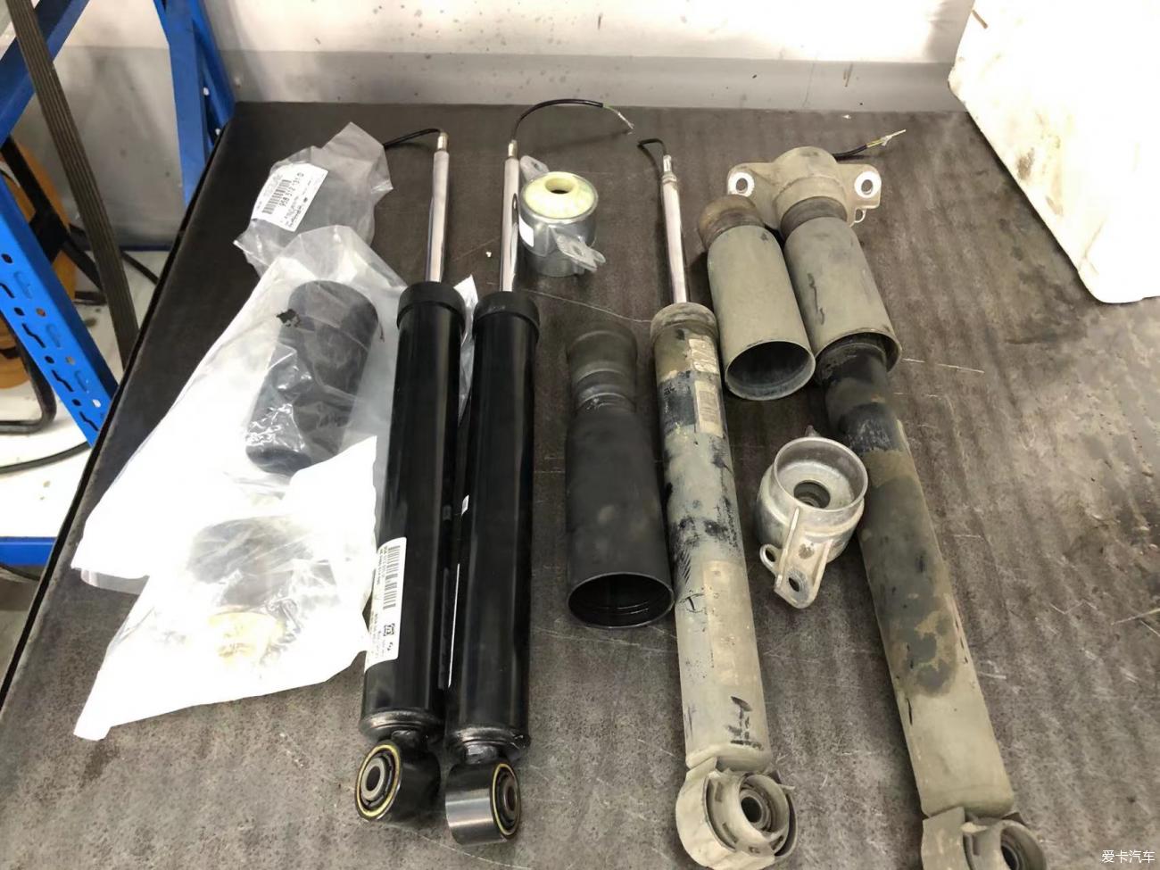

这台车的后减震减震阻力失效,订购后减震器一套。

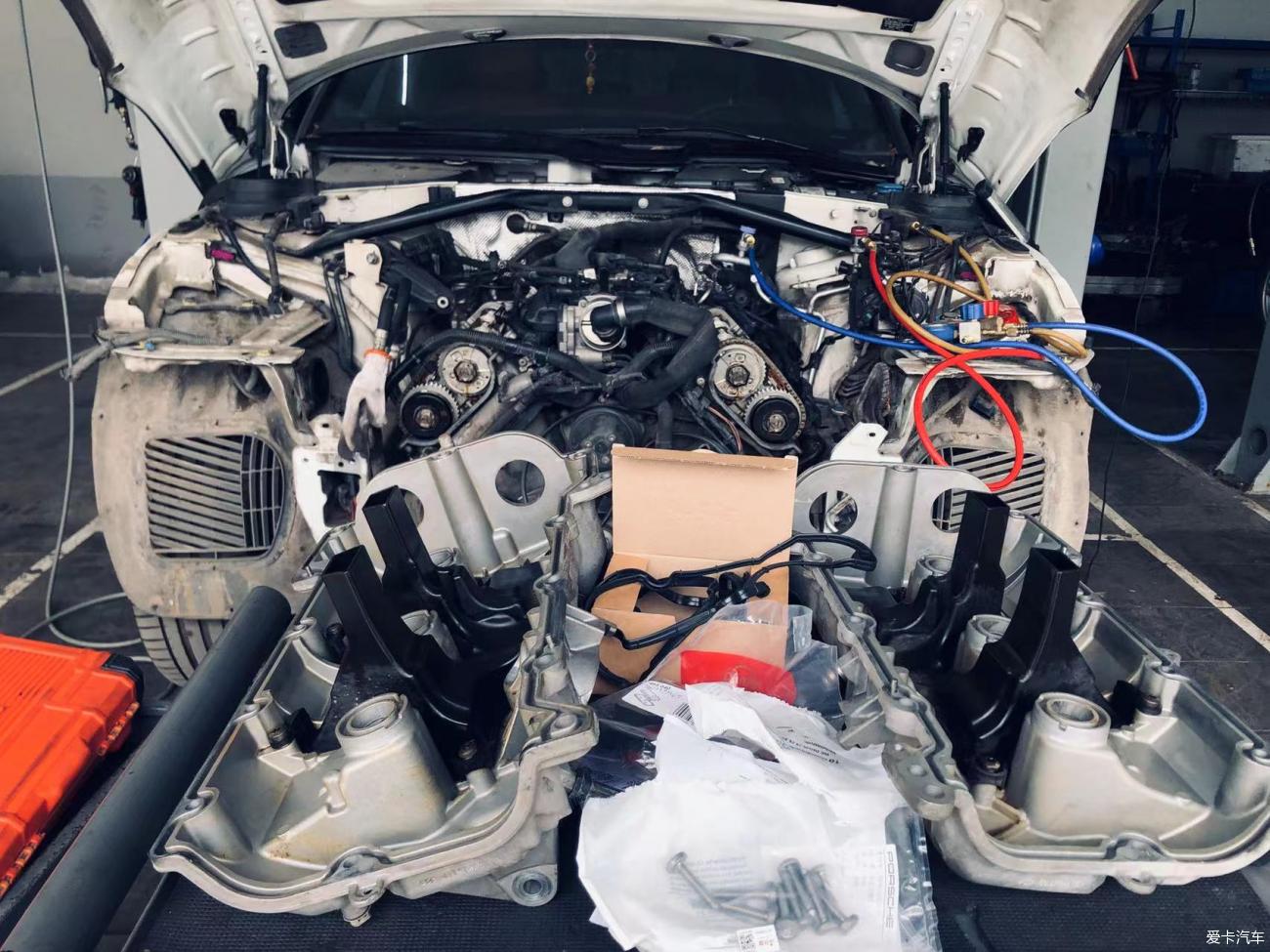

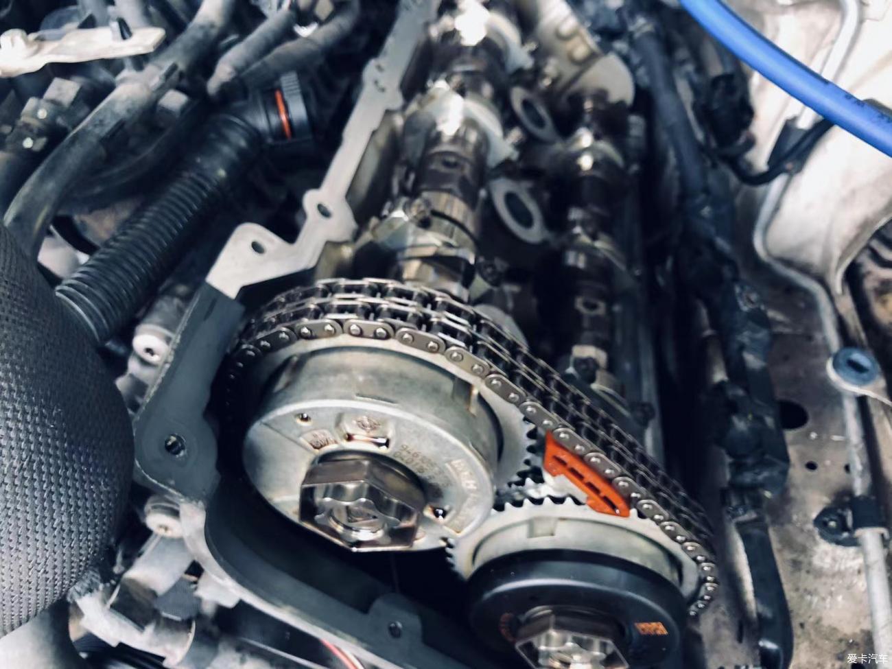

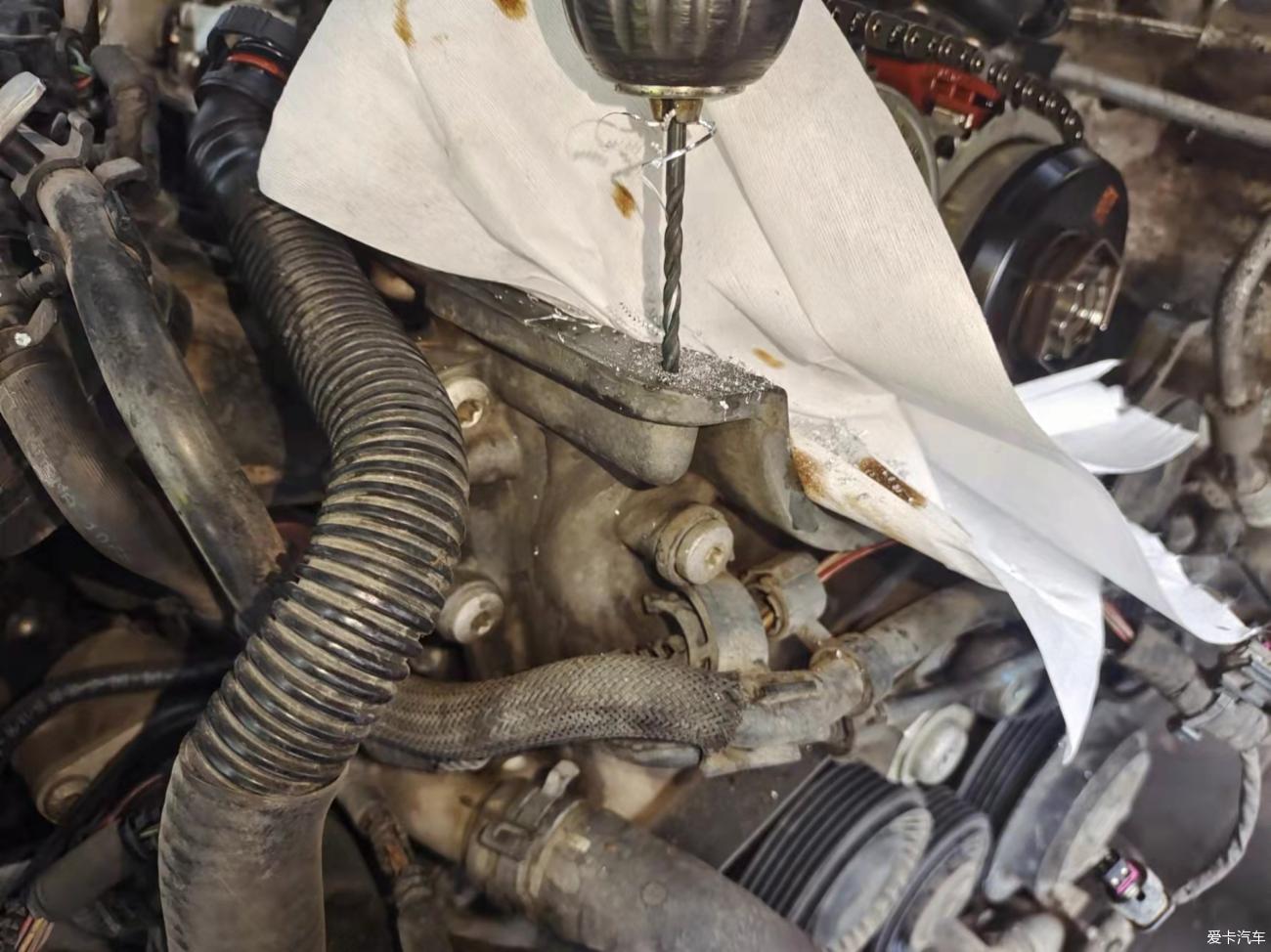

发动机的渗油的主要是密封垫,更换新的密封垫的必须更换铝合金螺栓
这台车的铝合金螺栓有断裂在缸盖上的需要将它取出来。

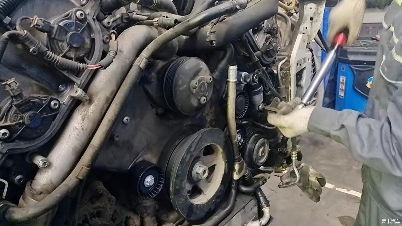

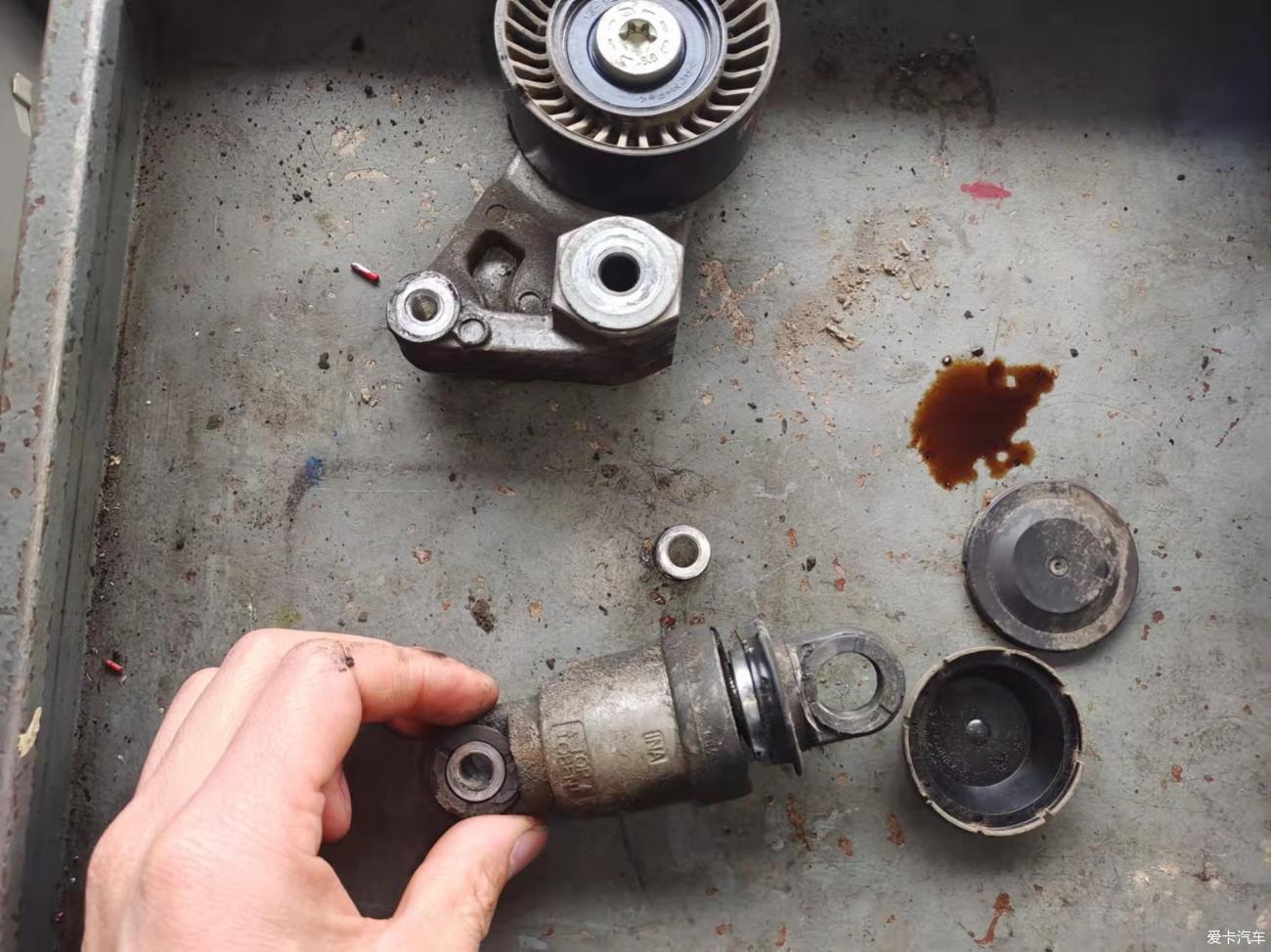

更换上新的驱动皮带以及惰轮张紧器
损坏的张紧器
拆卸安装气门室盖,铝合金螺栓不建议二次使用
能看见渗油的地方
准备的所需要更换的零件

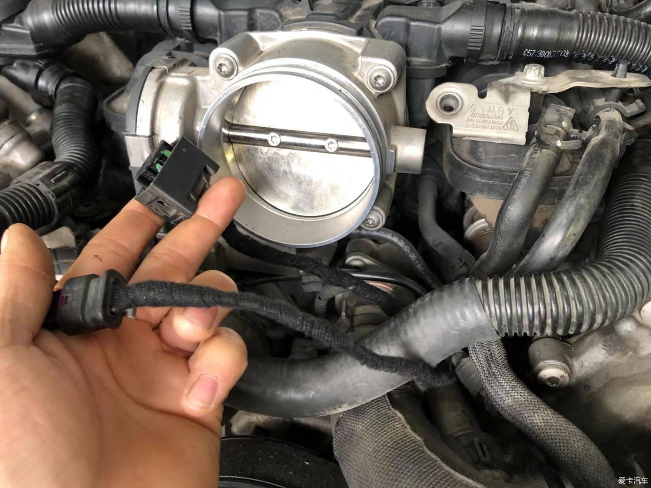

顺带将节气门一起洗干净
安装张紧器
维修空调管道后从新保压检查8小时检查有无泄露点

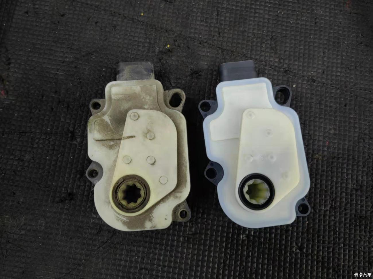

在测试各向功能时发现百叶窗开启关闭有问题,确定点时电机故障,更换一个新的电机解决故障

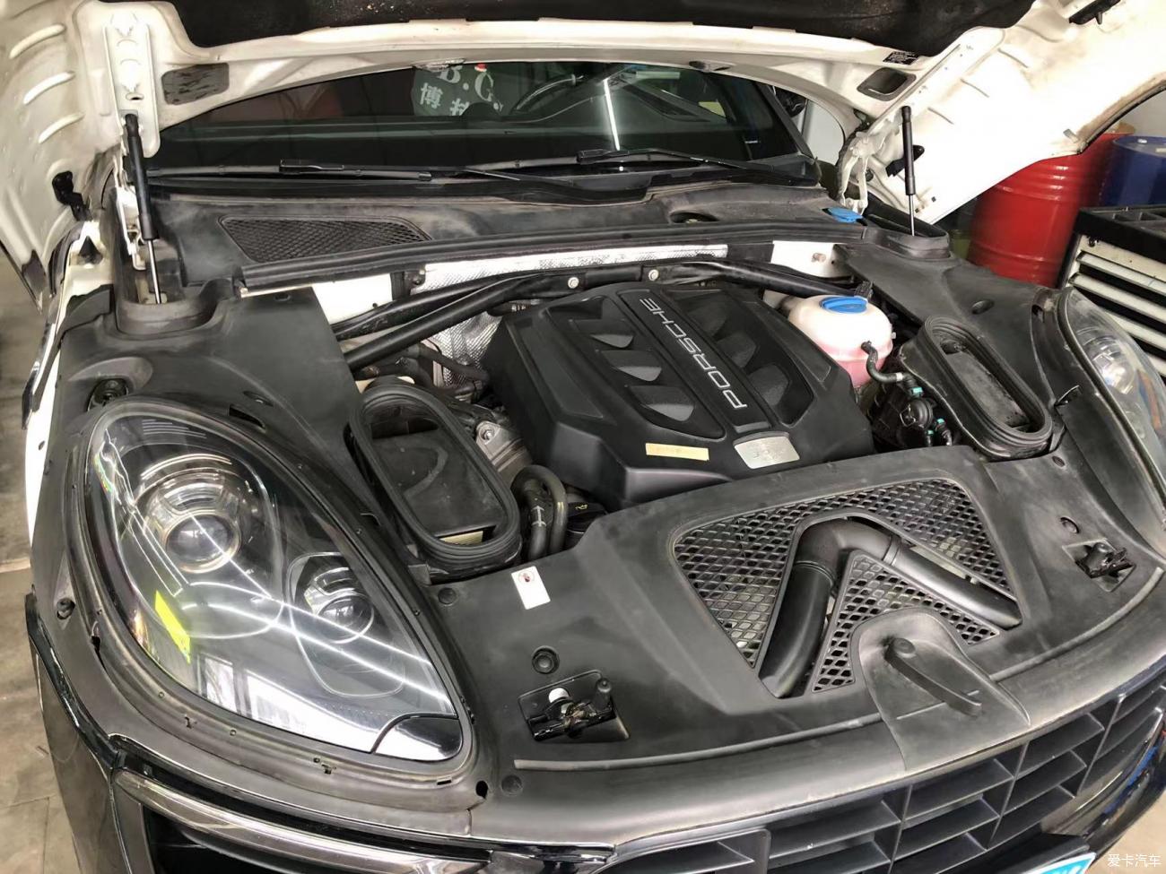

所有的故障维修完成,测试各向功能正常
维修后的车辆完美交车
