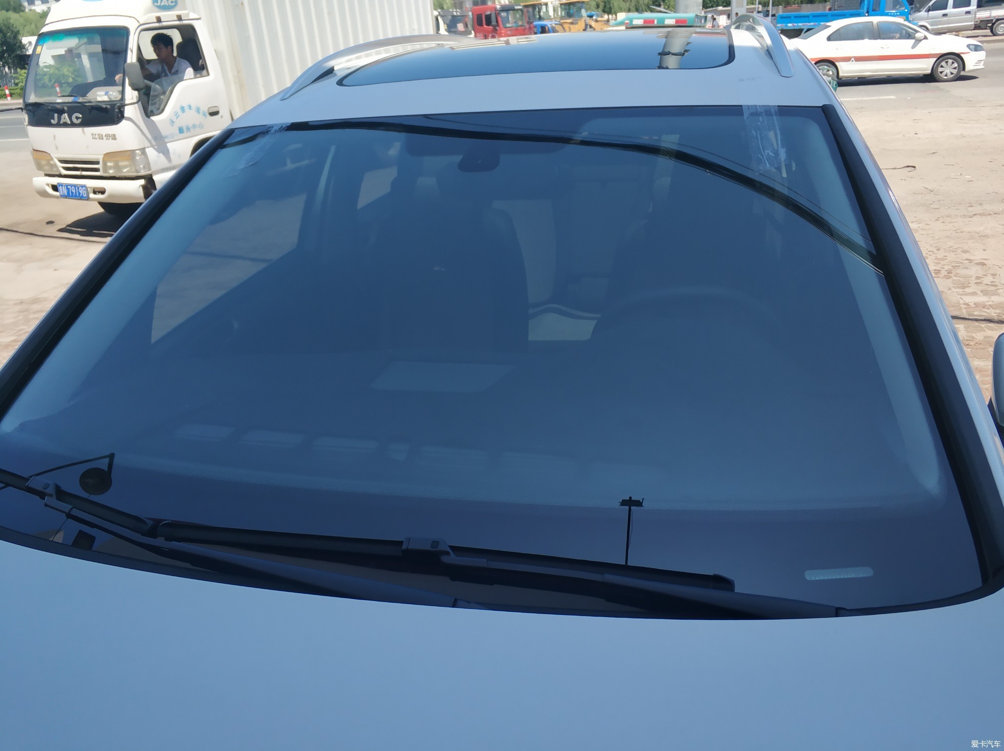

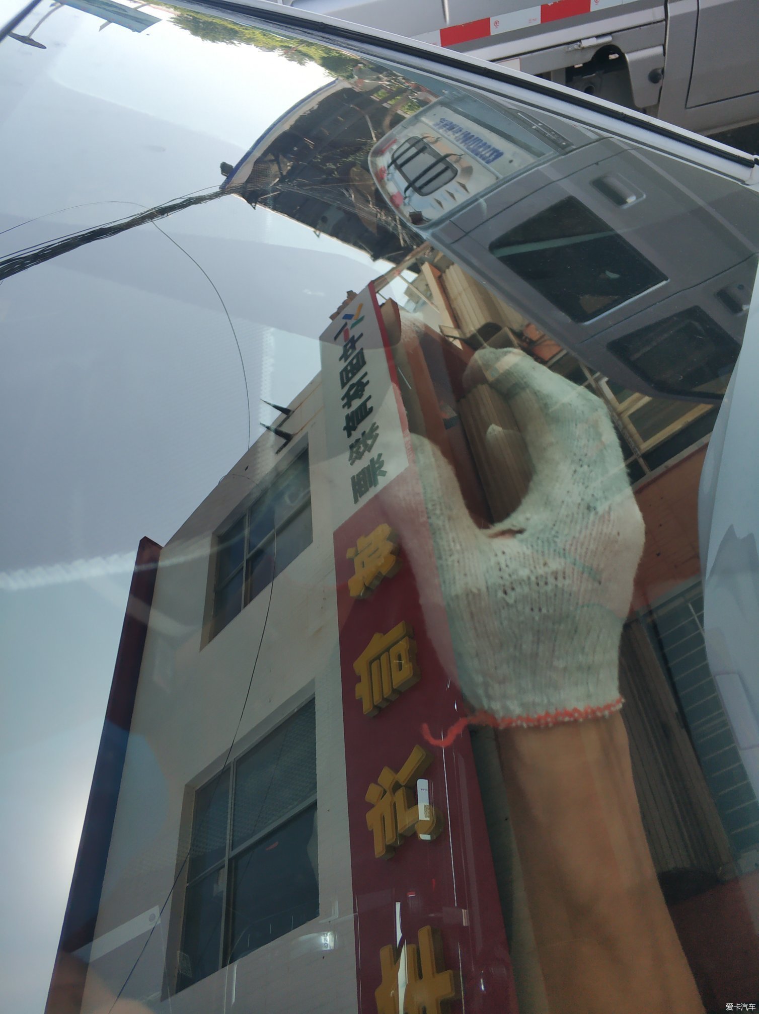

先来个特写,就是这么一个小角,慢慢的开始裂纹,下现在半个前风挡都开裂了!

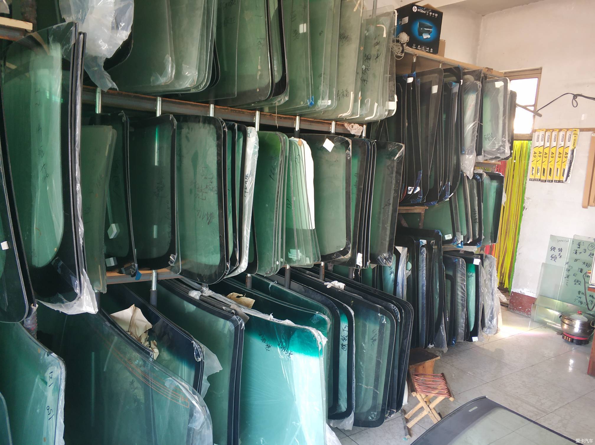

店面很小,进去一看不得了,各式各样的前挡玻璃,玲琅满目的,看的眼花了!

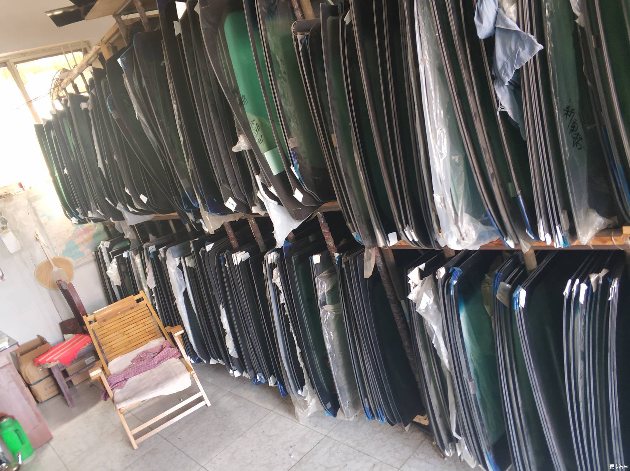

还有这边这些,你们瞅瞅,样式多不多!

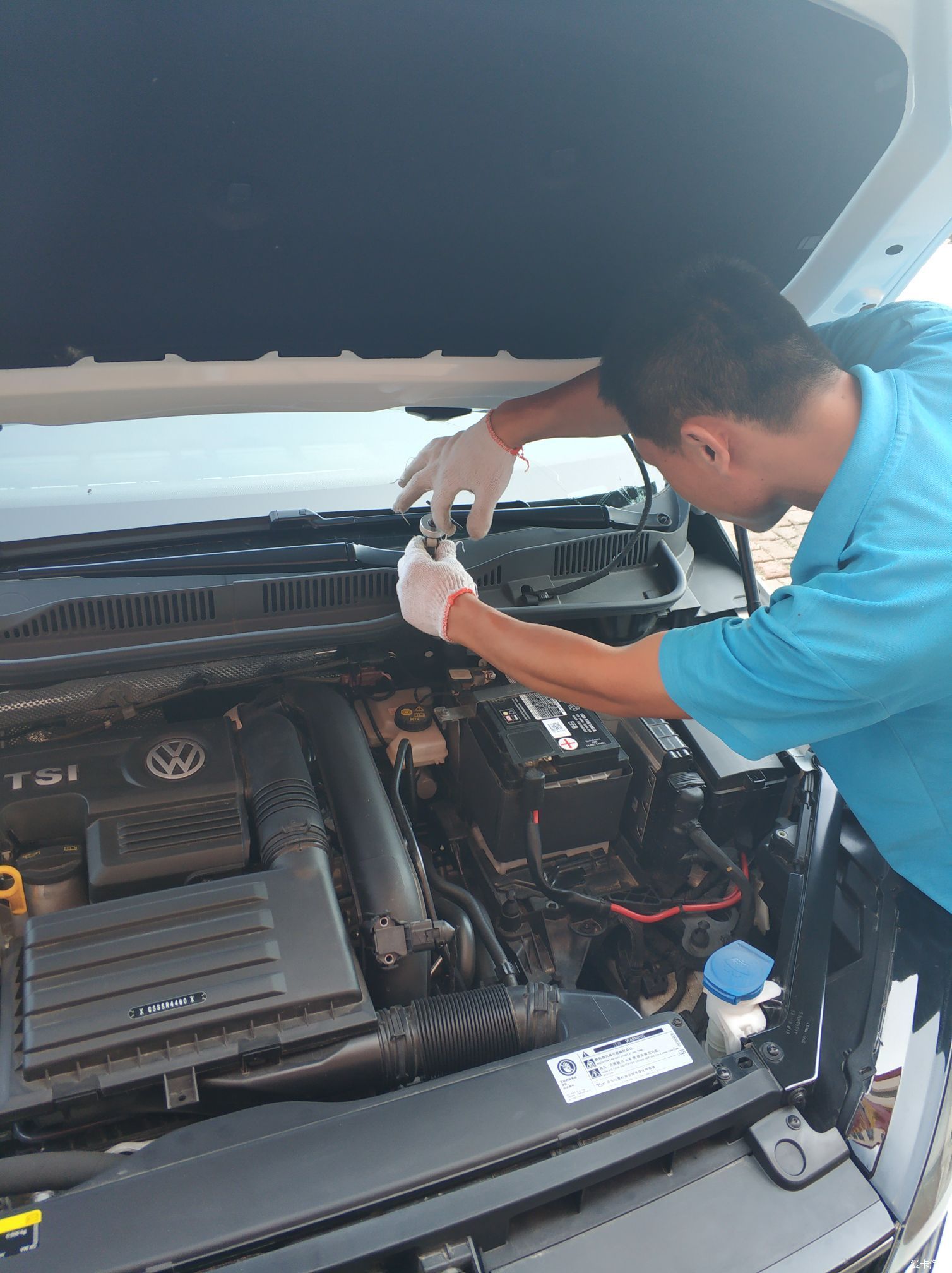

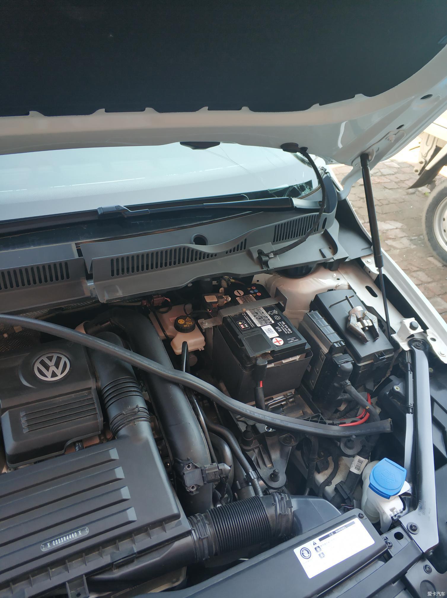

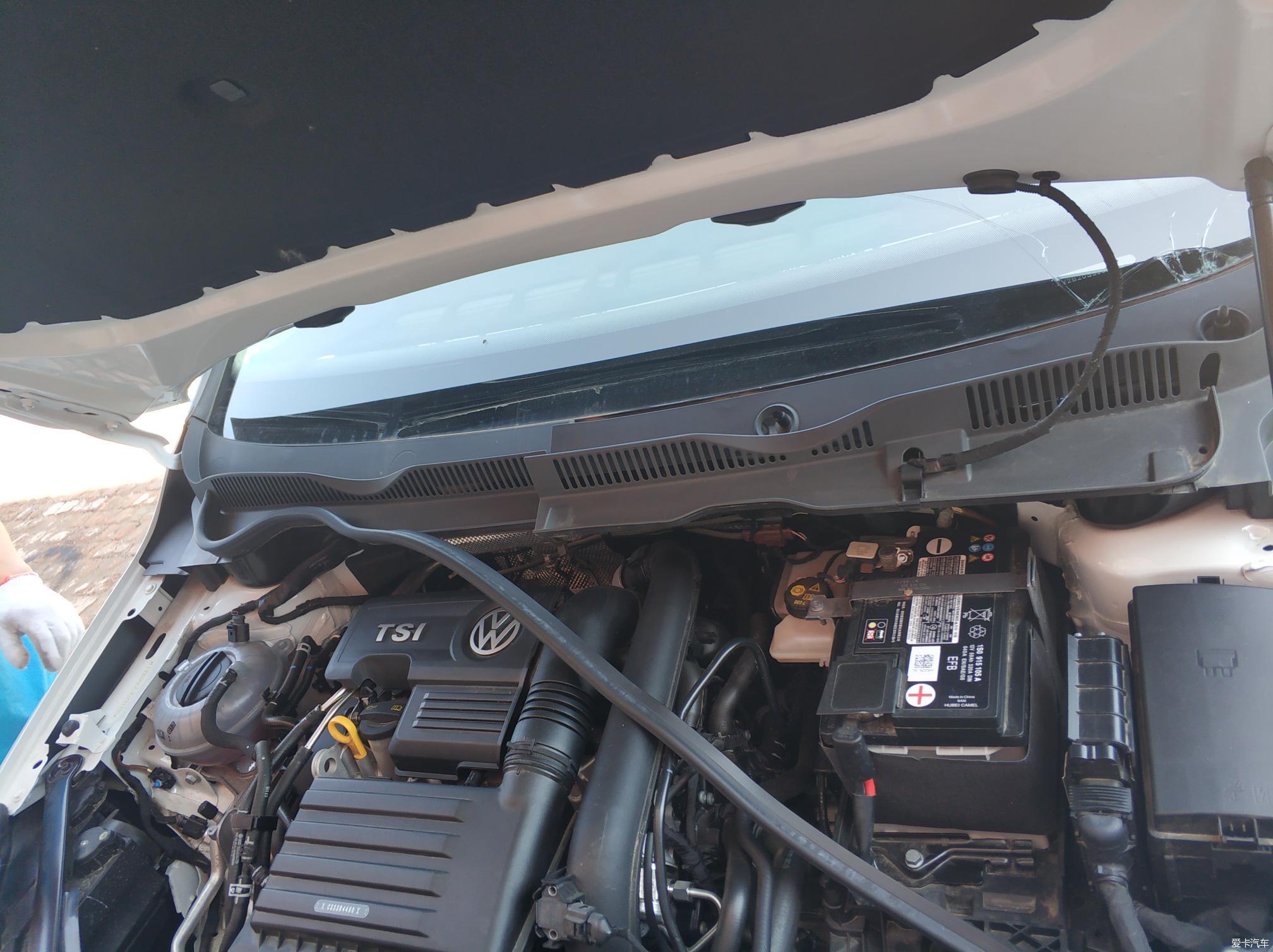

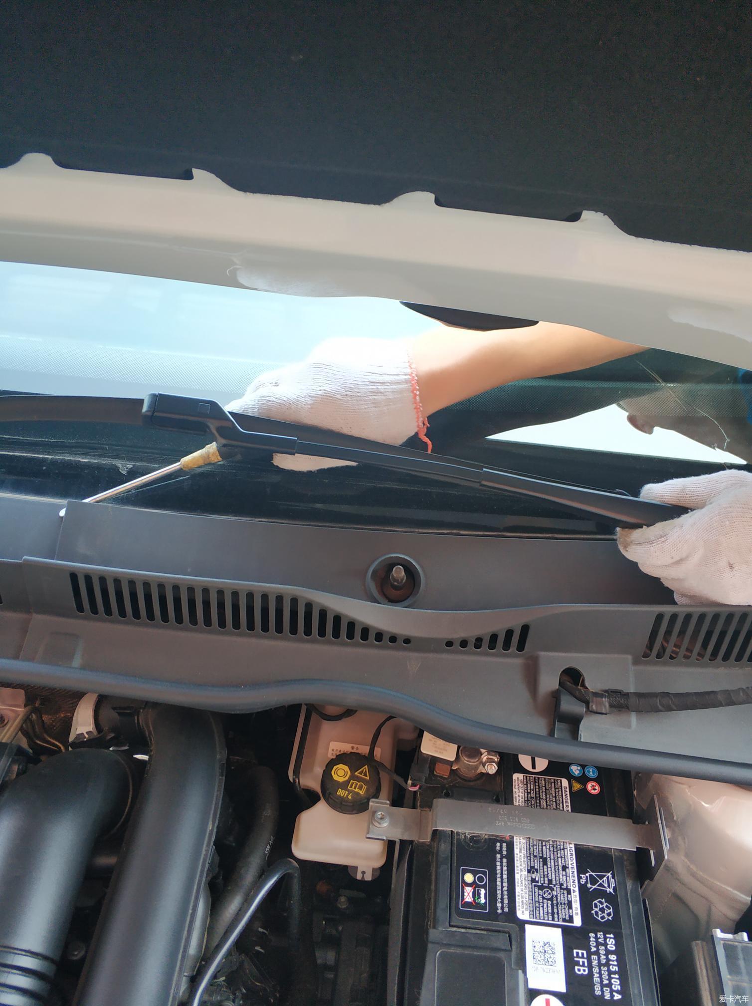

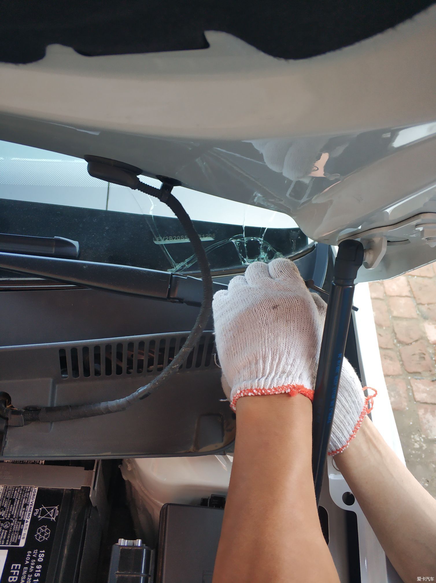

开始动工,先卸雨刮器!
看着好麻烦,卸掉螺丝还得用专用工具翘下来,不是直接拿下来的那种!
手里拿的那种翘的工具,咱也没见过,不知道叫什么!

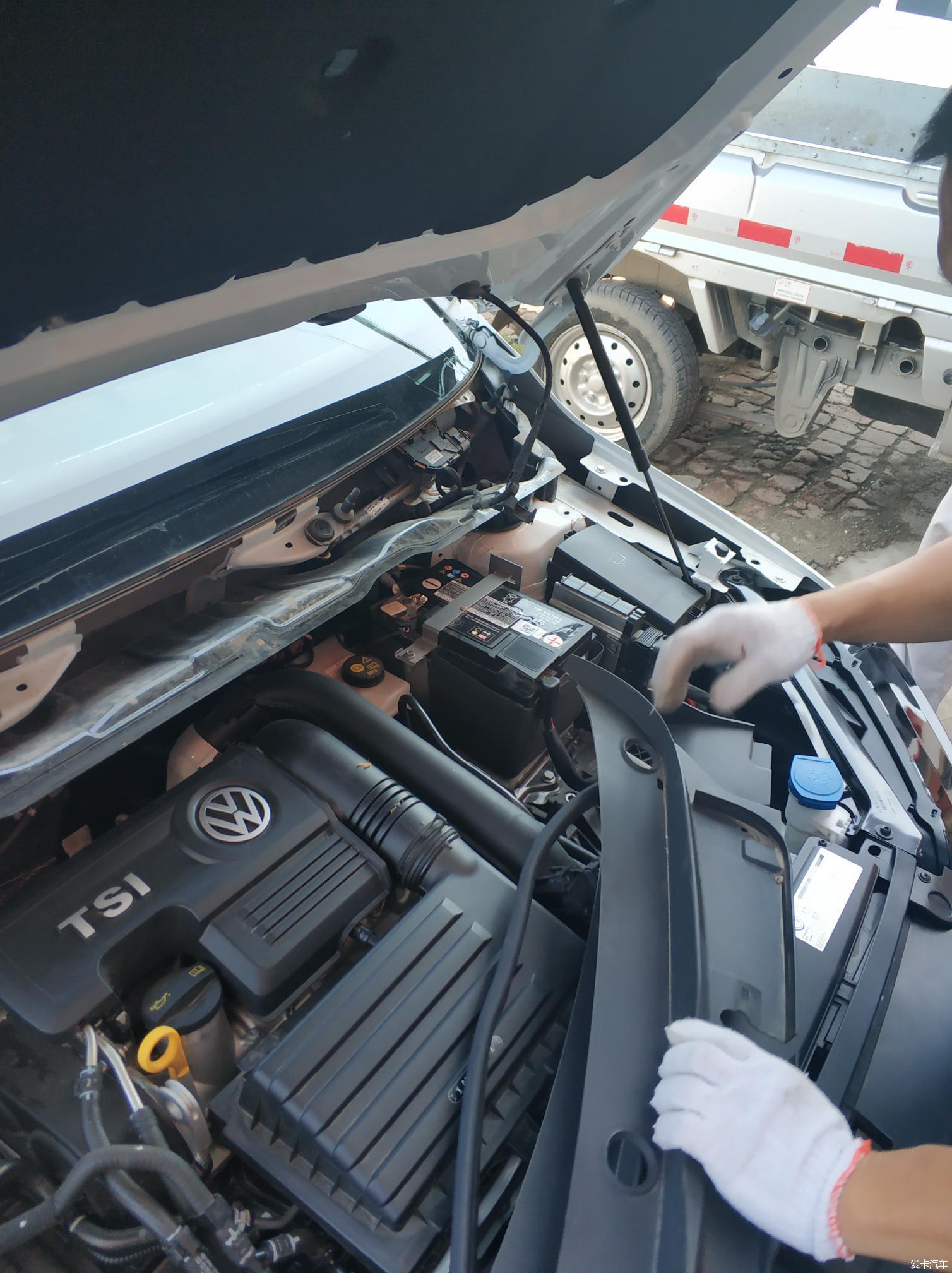

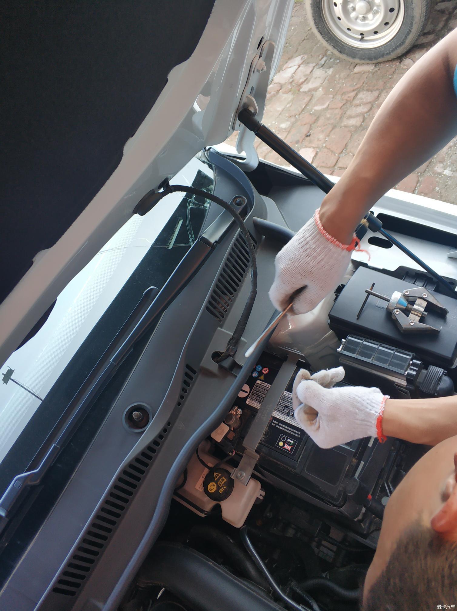

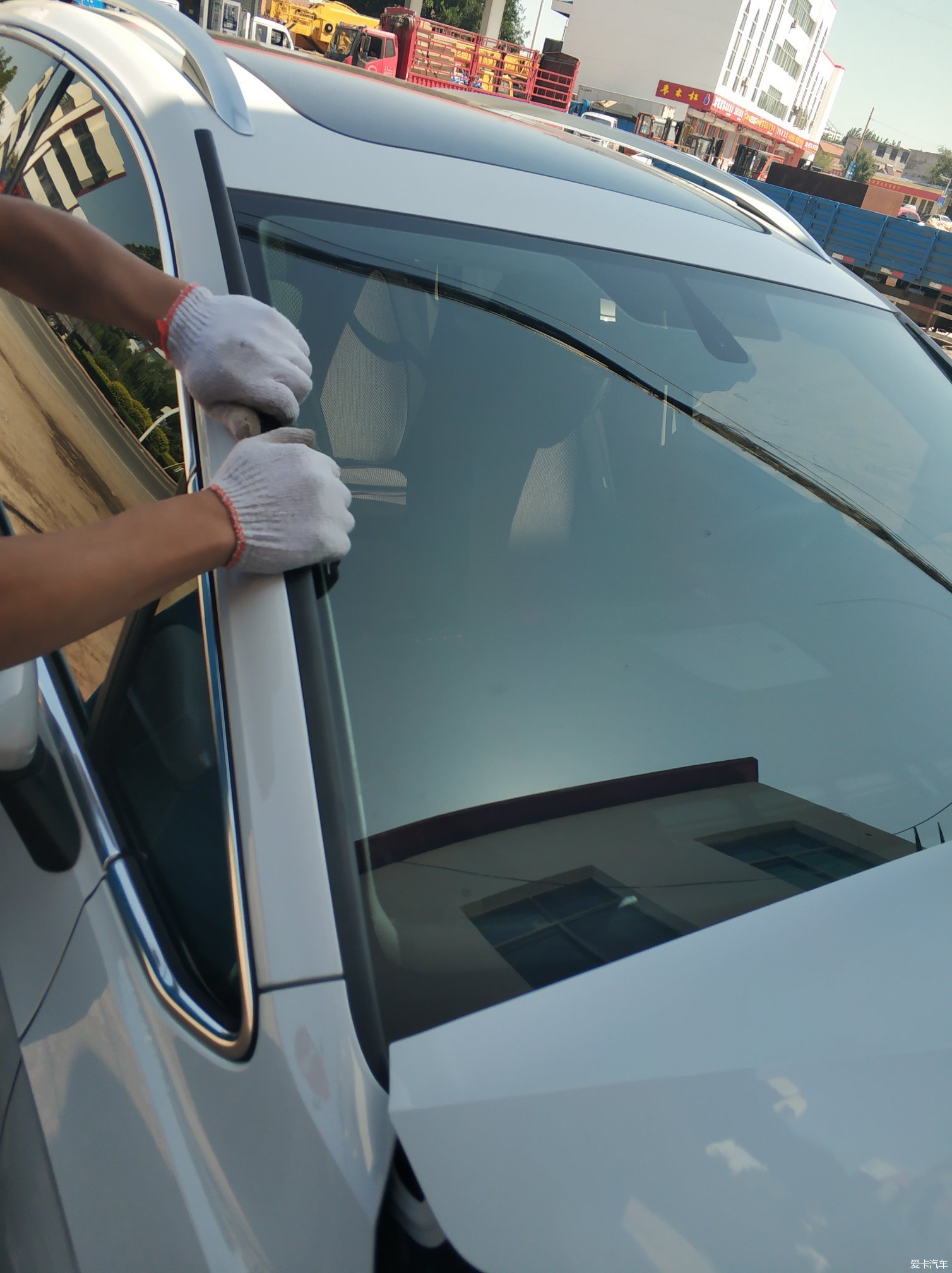

然后把玻璃前面的胶条、格挡啥的慢慢起下来!
这下面有卡子的,一定记得慢慢扣掉!

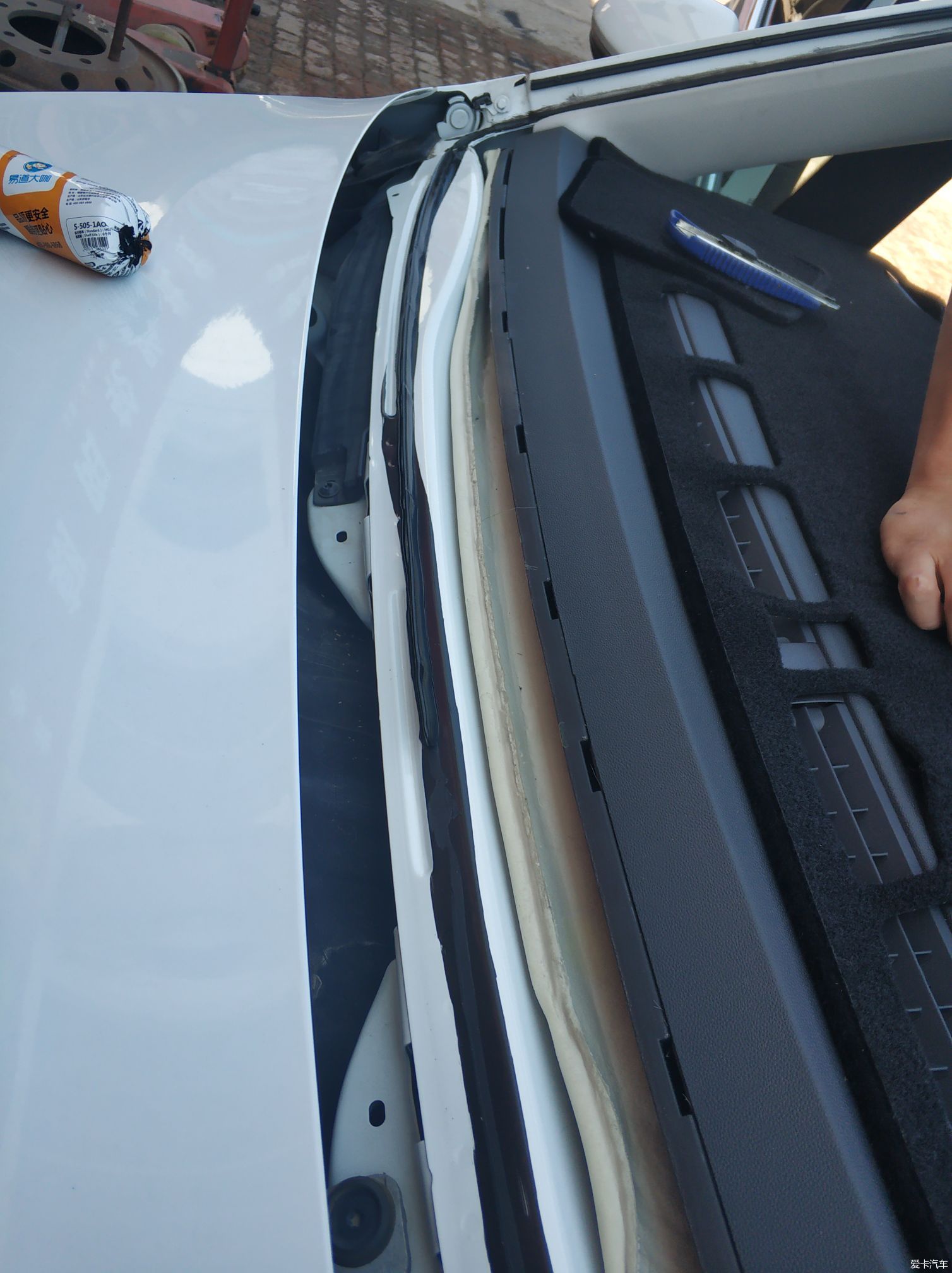

卸胶条!拆前格挡!
这是那个启雨刮器螺丝的专用工具,还是没拍上!

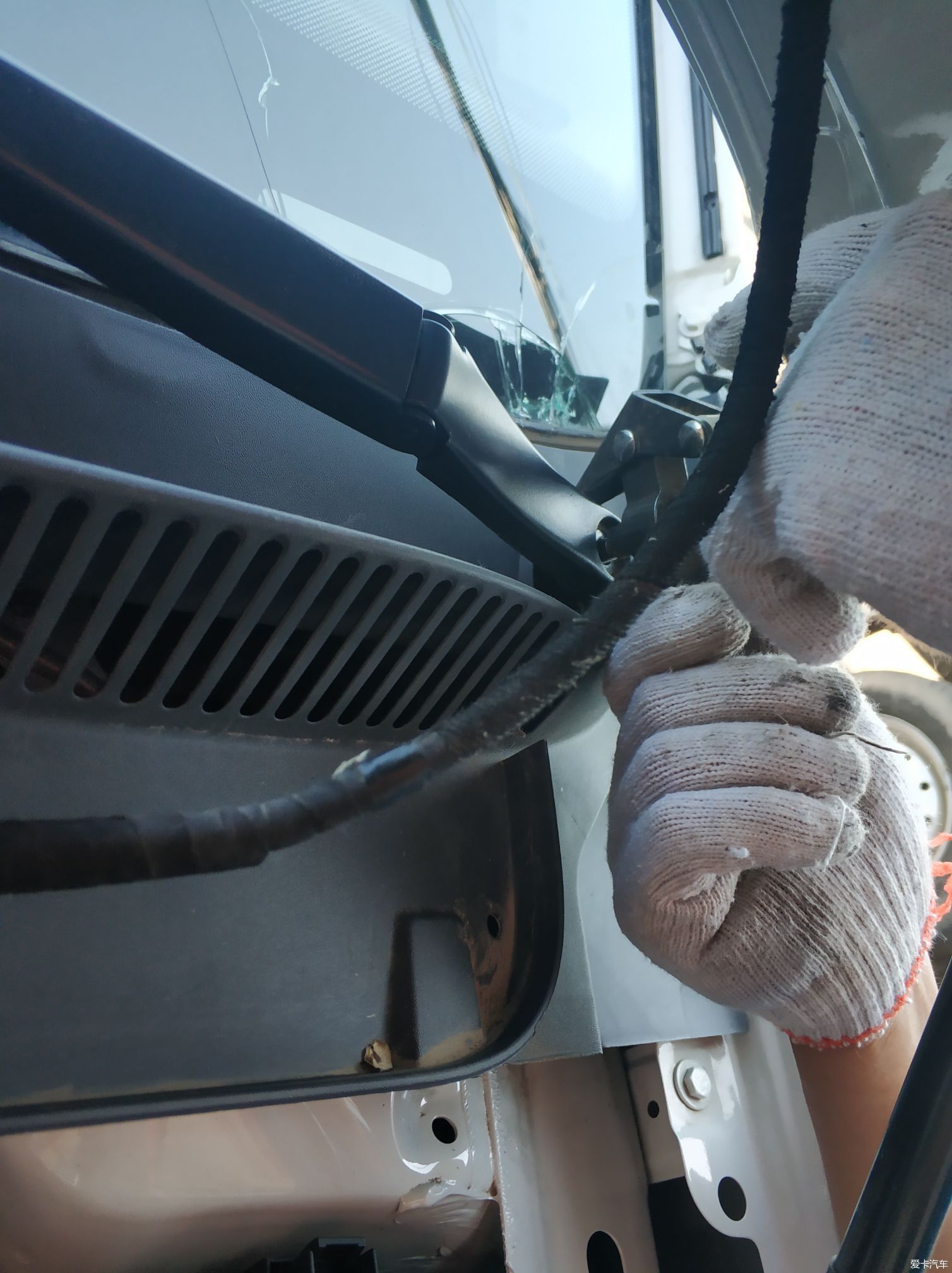

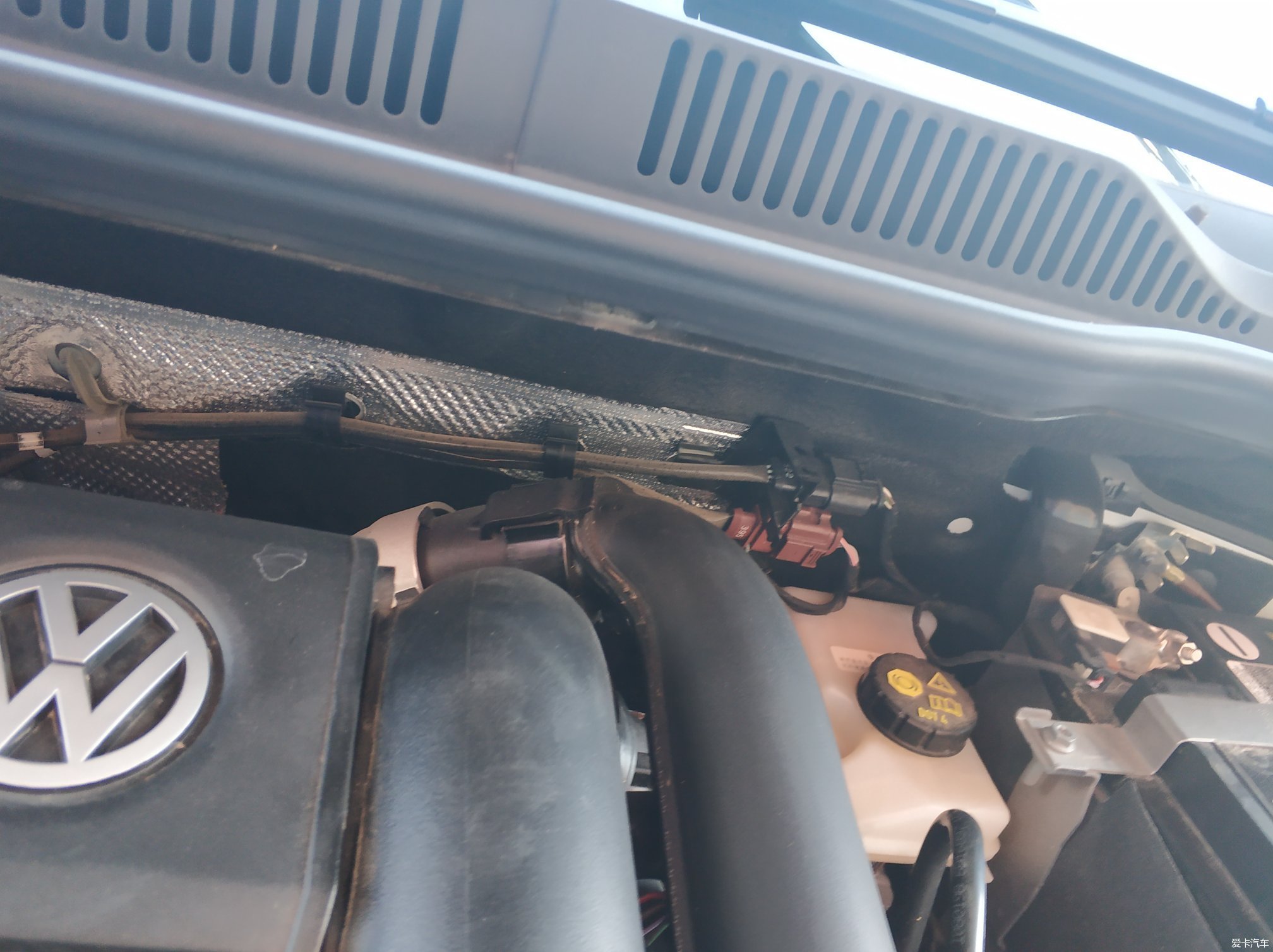

记得拆格挡前,那个玻璃水的控制线束也得小心的拆下来!
拆完格挡…
再把前挡两侧的固定塑料条拆下来!

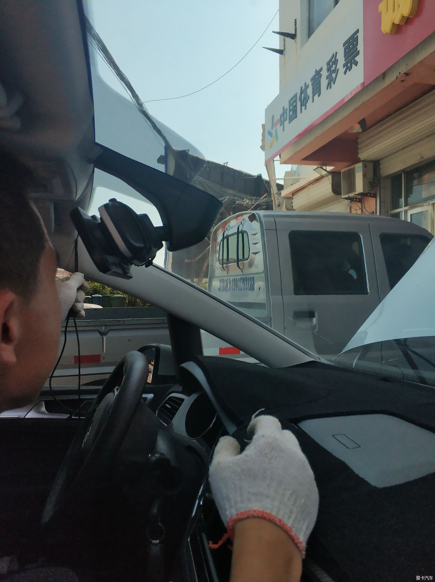

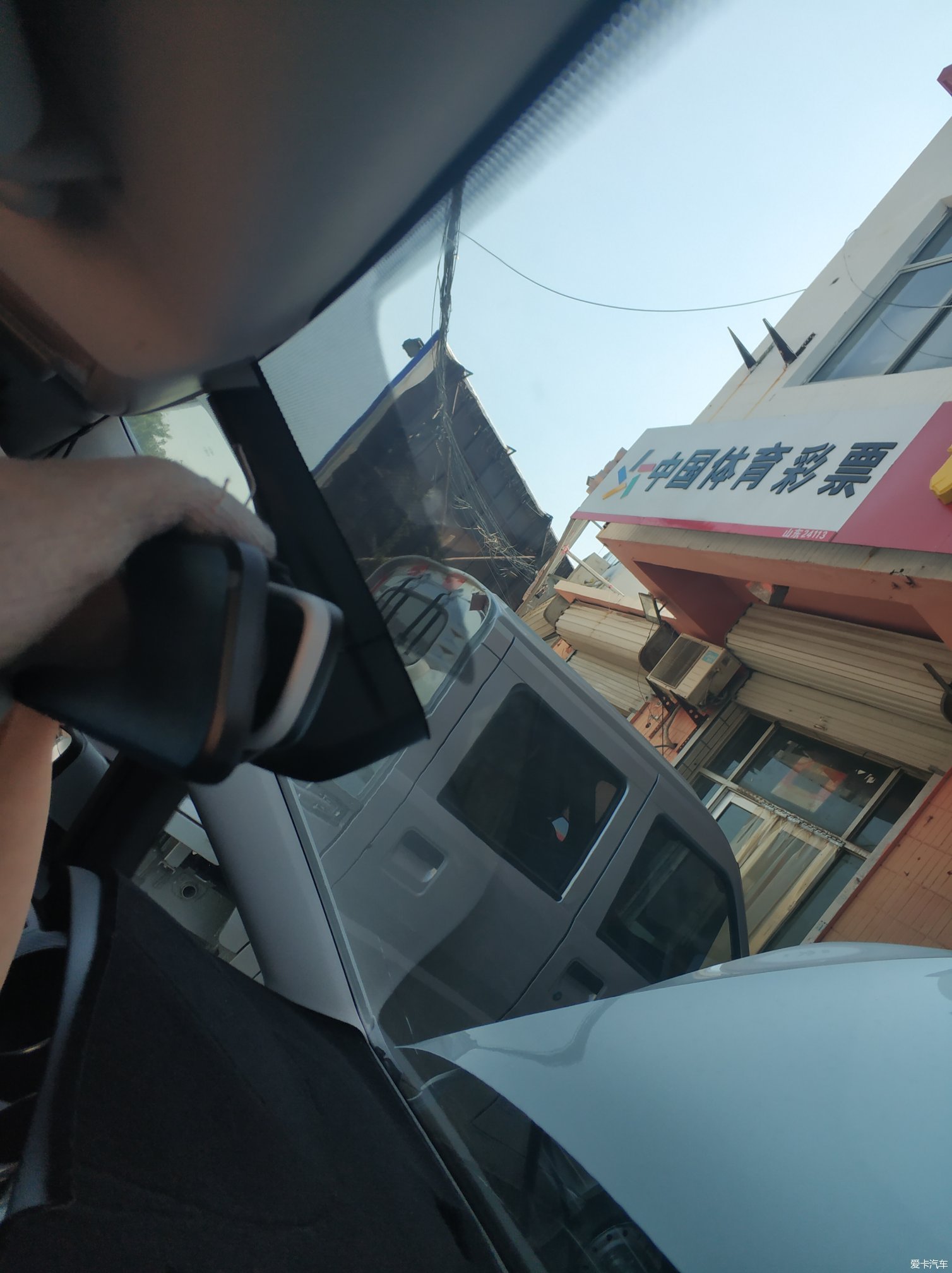

然后是内侧的下雨感应器拆下来,里面很多卡扣,相当难拆的,整了半天才弄下来,看着一侧被螺丝放启的印,心疼的不敢多说,就怕说多了人家师傅不愿意!

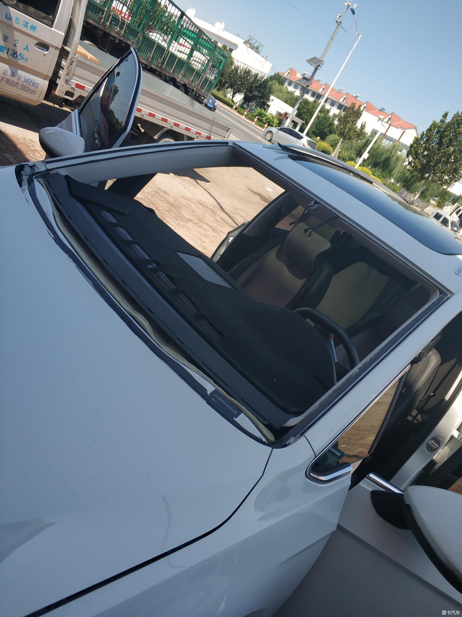

启掉感应器后,切割黑胶的过程老板没让拍,看着很专业的那种,先把钢丝从前挡的一个角用钩子勾进去,然后把一侧吸盘固定,钢丝沿着整个玻璃的边缘走了一圈,把另一侧的吸盘固定到玻璃上,开始转动第一个吸盘的钢丝,这样一点一点的就转了一圈!正好把黑胶切下来!
拆下前挡后,没有完工,然后是清洁黑胶借口,用刀片刮干净,用抹布擦干净,然后摸了一圈黑色的液体!

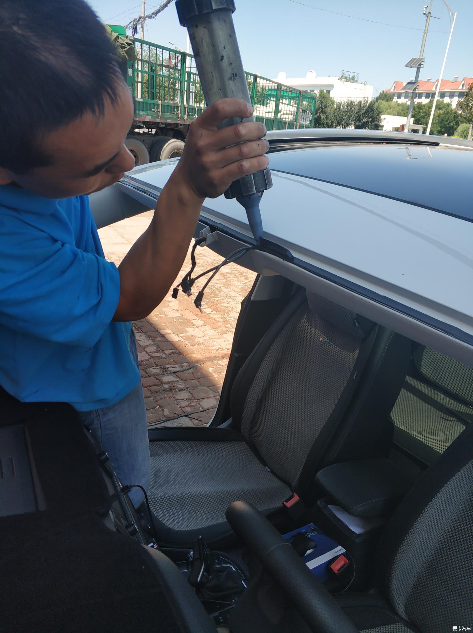

用的那个结构黑胶,老板把胶枪头用壁纸刀切了一个特殊的漏口,正好把打出来的黑胶立起来粘到涂了黑色液体的位置上一圈,看着相当专业!
看到这一圈的立着的黑胶没?
老板干活特别仔细!

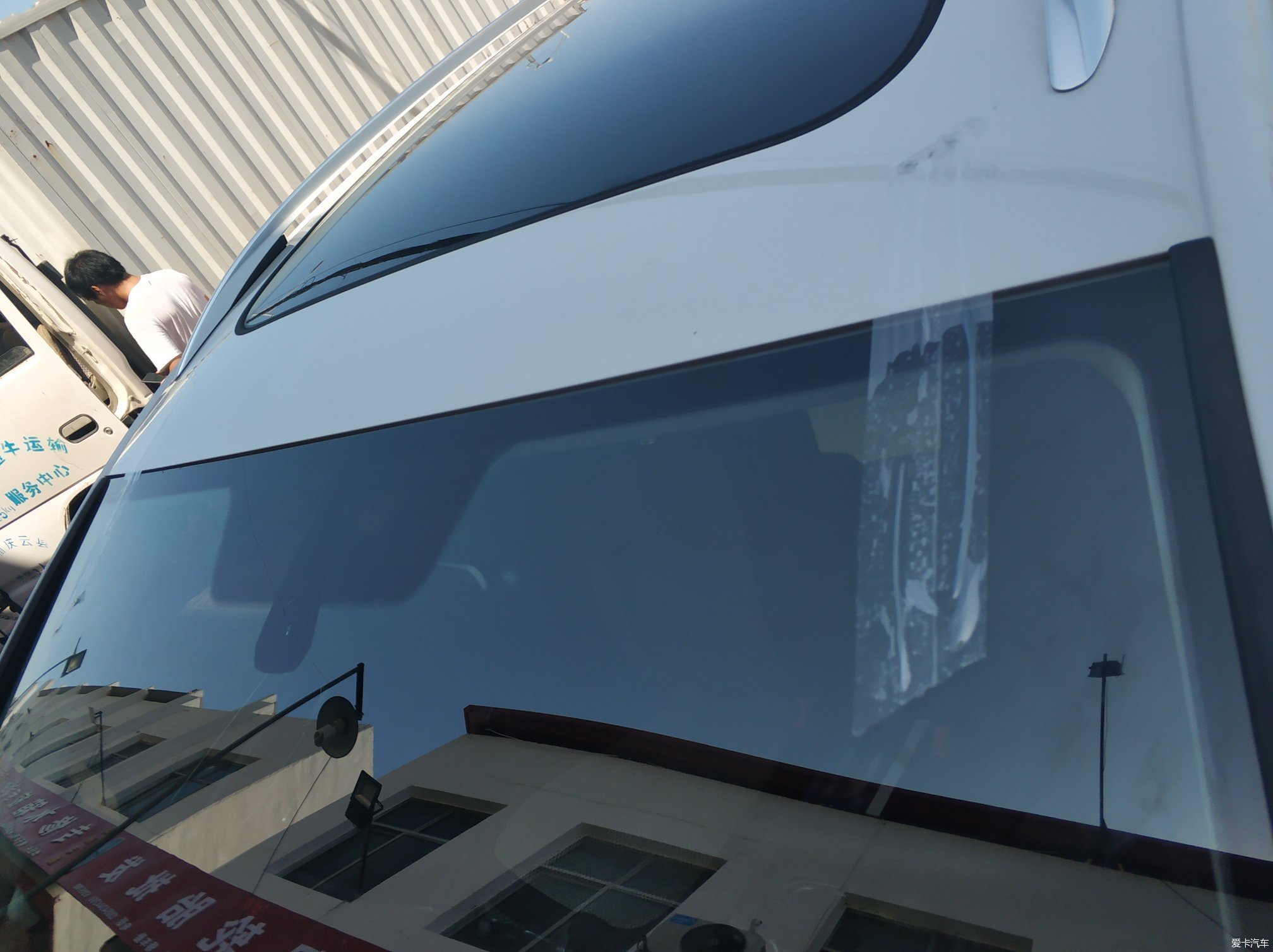

打完黑胶,稍等片刻后,老板跟一个帮工两个人抬着新的前挡玻璃放到合适的位置,稍微调整了两侧的缝隙后,用这个胶带(老板说是那种不掉胶的透明胶带)固定了上边,防止玻璃下移!
大功告成!安装总共用了将近一个小时,看着老板的手法很熟练,应该是很专业的那种!果断给老板微信转账600大洋后离开!
