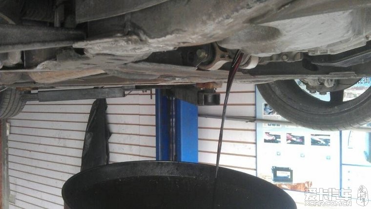

上架子放机油,虽然MOTUL 8100系列都是长效机油,而且MANN机滤也是长效的,用7000公里一点问题都没有,不过我有强迫症,5000公里必须更换机油,要不浑身难受。
看起来机油黑了,但是粘度还可以

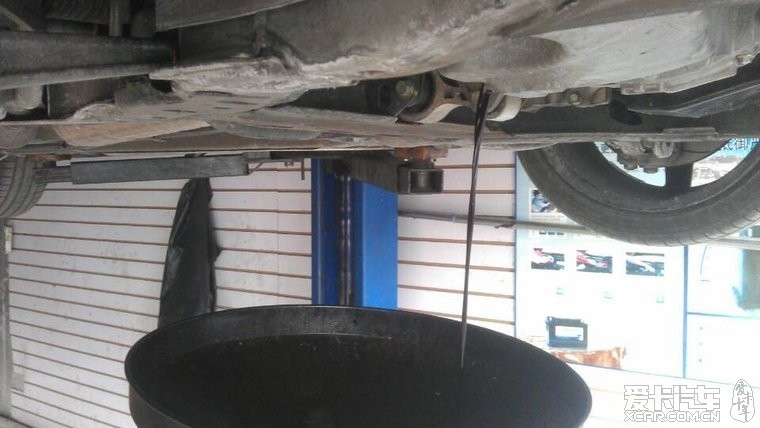

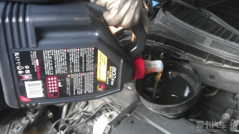

加入新的机油,2.0的车用4L刚好

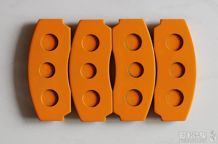

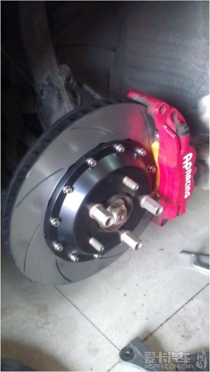

这层是酱油贴,换了套新的AP5200刹车碟、桥位和刹车皮
刹车皮要感谢TT老师,这套皮的确很不错,橘子皮哈
参数和写真,说明我就不说了,怕被小编当成广告咔嚓掉

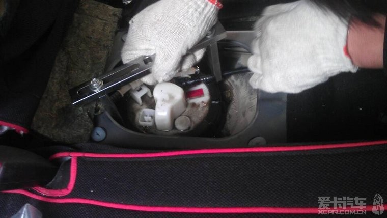

开始拆,后座的螺丝拆掉,掀起坐垫,要用工具拆,否则第一次很紧很紧
这个是通用工具,专用工具是圆形的,能顺利拆下来就好
下面这个是一哥帖子中的专用工具:

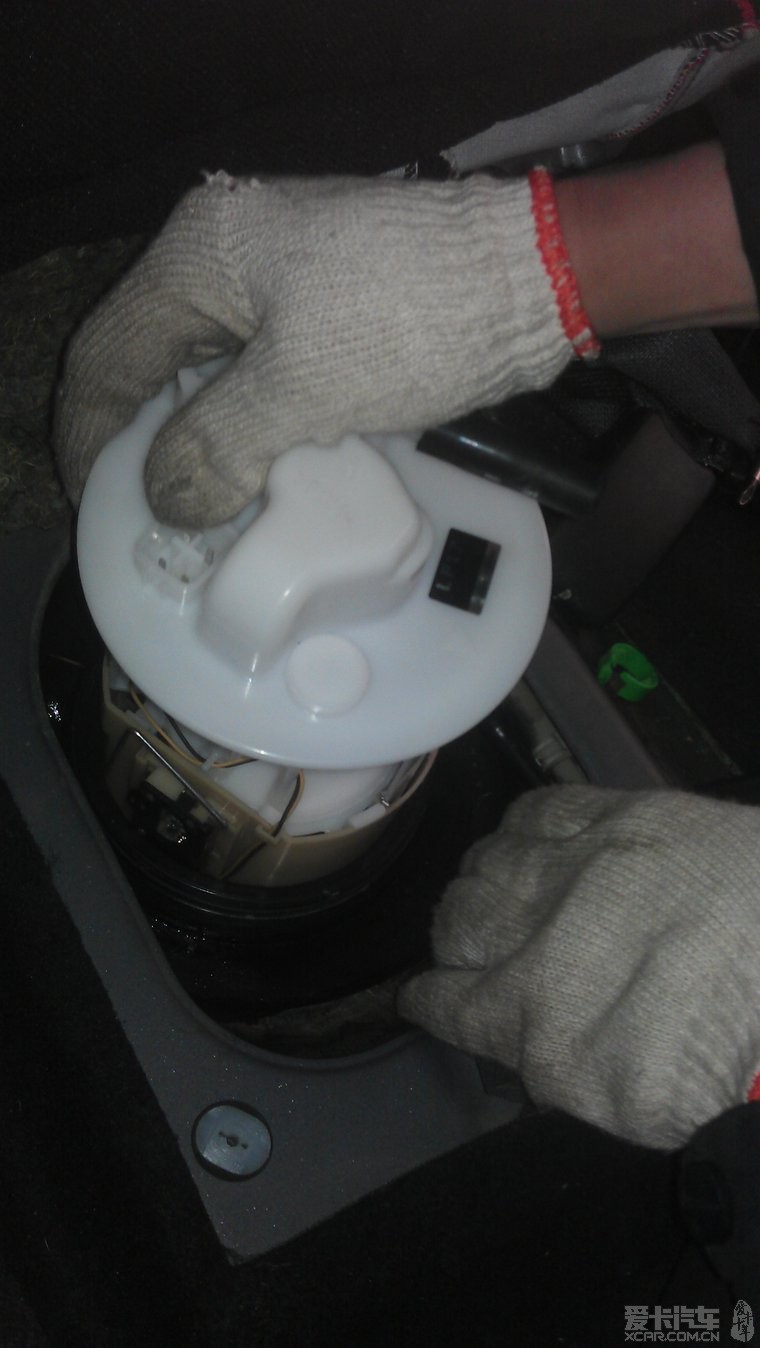

第一次看到油箱内部,感觉很神秘,周围全是土,加上冒出来的汽油,直接和泥了
一直97(京标95)+TCP伺候着,很干净

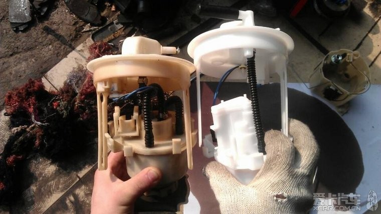

拆下来的原车滤芯(左)新的原厂滤芯(右)
很明显在外观上有所不同,差点儿以为秋林那小子给我拿错了,电话咨询之,确定没问题,悬着的终于放下了。
