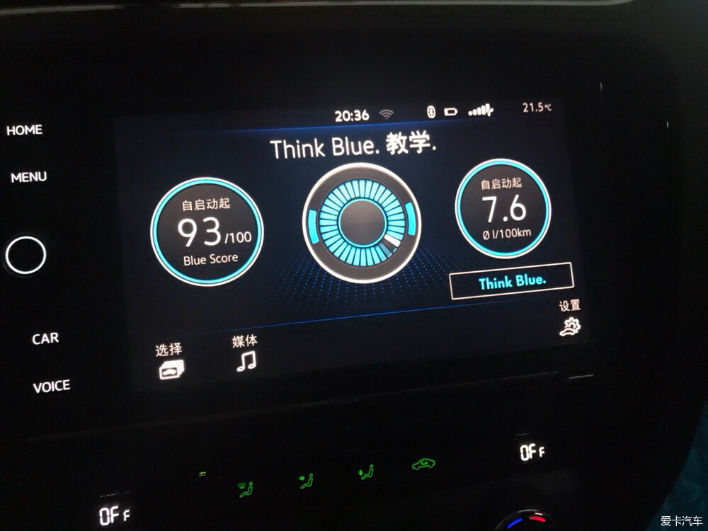

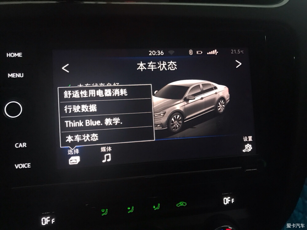

3、增加Think Blue教学菜单选项
直接上编码,如下图
同样方法,激活第一个和倒数第二个带high 的eco 选项。
还有两个eco选项的菜单也要激活,和上面两个差不多,往下拉就找到了,忘记拍照片了,大家自己细细找找,找到打开就完了,有时间了我在拍照,没时间,各位看官参照上面两个关闭的方法寻找选项。

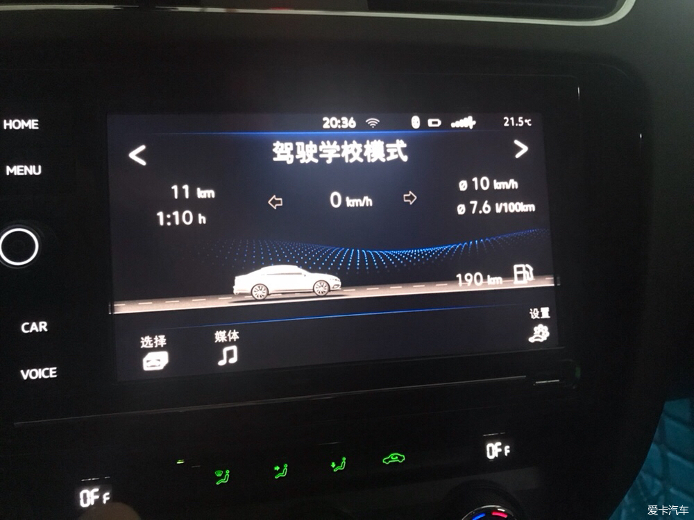

5、增加驾驶学校模式
直接来编码
找到driving _school单词
同样第一项和倒数第二项带high的这两个激活,搞定
同样的driving _school这两个,激活,搞定。
至此,驾驶学校模式出现在了MIB 上面。

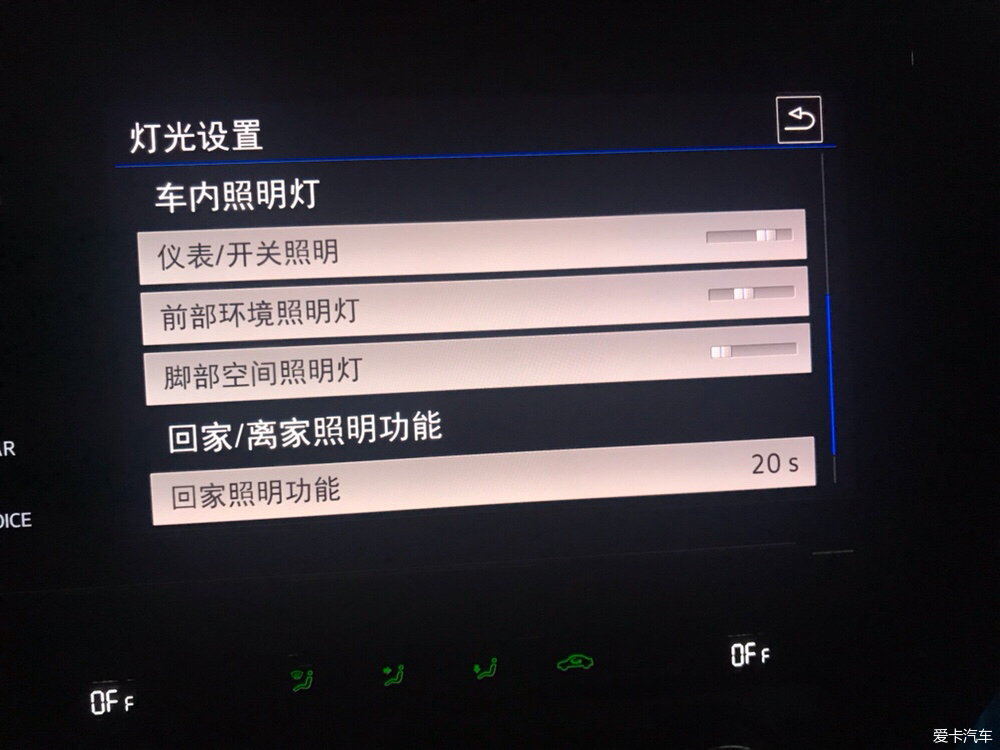

6、灯光选项里面增加脚部空间照明灯调节选项
直接编码
CAR设置中灯光菜单
     09中央电气系统——匹配(25)-第2代车内照明灯-FarbausgabeInstrumententafelbeleuchtung nicht berechnen 已成激活
PS:这条改MIB没任何反应。
    09中央电气系统——匹配-车内照明灯配置-Ambiente_Applikationsleisten_in_Instrumententafel
PS:这条改后,MIB增加前部环境照明灯亮度调节,但调节没有效果。
09中央电气系统——匹配(8)-车内照明灯车灯配置-脚部空间灯 改成已安装
PS:这条改之后MIB里面增加个脚步空间照明灯亮度调节,在开灯时候可以在开车时候都有脚步空间照明亮灯,也可以作为车内氛围灯。
PS:脚部空间灯菜单出现后,调节没有变化,请参考下列脚部空间灯作为氛围灯的帖子,完美搞定。
感谢作者的辛劳:
原帖标贴:【重磅教程!】5053刷隐藏之——MQB明锐脚窝灯改夜晚氛围灯!
原帖地址:*****/bbs/thread/0c8d44b10a6e737a/64784719-1.html
至此,前部环境照明和脚部空间灯菜单出现,并可以调节。

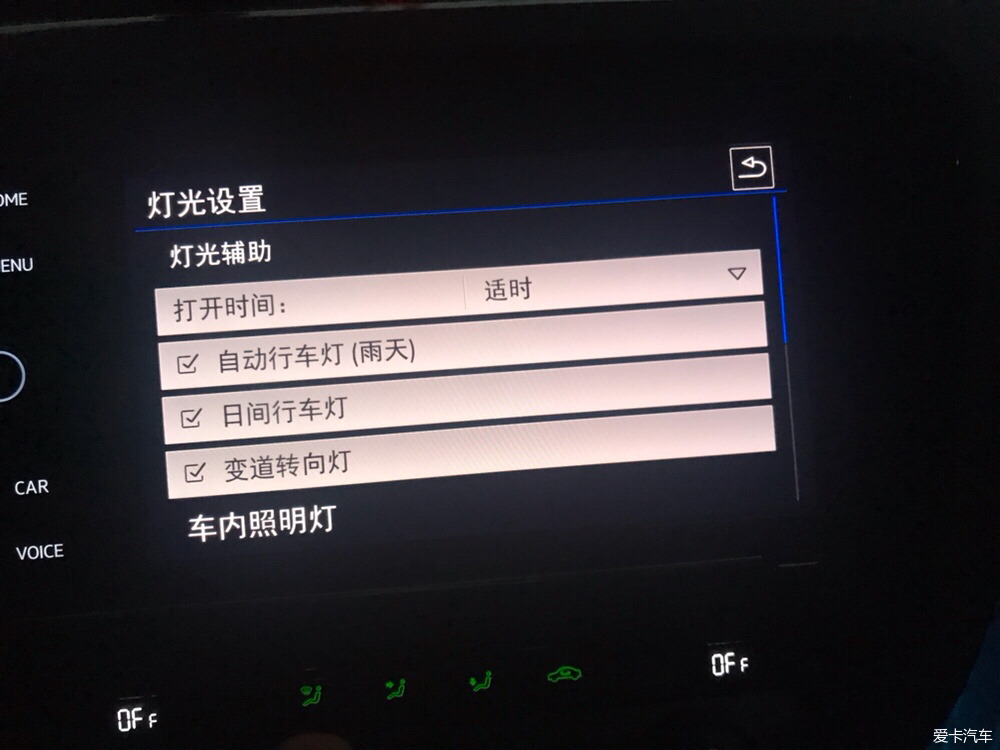

7、car 设置里面增加日间行车灯开关
来自 爱卡iPhone版 发表于 2018-09-15 22:53    IP属地:未知
7、car 设置里面增加日间行车灯选项
直接来编码了
日间行驶灯-Fahrlicht bei Tag    ->激活
日间行驶灯-Tagfahrlicht Aktivierung durch BAP oder Bedienfolge moeglich” -> 激活
日间行驶灯-Fahrlicht bei Tag 有四个选项,一个是未激活,第二个和第三个都是日间行车灯,最后一个是激活,经过我多次实验,第二个日间行车灯当大灯在auto 档时就会随着通电门,日行灯亮,关电门日行灯灭的操作。
如果选择第三个日间行车灯,那么无论大灯在关还是auto 档,都是一直亮,因此选择第二项执行。
应该选择哪个呢?
来自 爱卡iPhone版 发表于 2018-09-15 22:56    IP属地:未知
关于自动大灯太灵敏的,可以参照一下方法:
进入 [09] 中央电器系统--进入允许进入(s)-16  输入 31347
进入匹配功能(A)-10 匹配通道, 下翻页找到
(8)-辅助灯光功能 -Lichtsensorempfindlichkeit
改成不同选项即可,默认:标准。senstive:敏感。 nonsenstive 不敏感。选择标准执行,和MIB 系统里面调节是一样的。

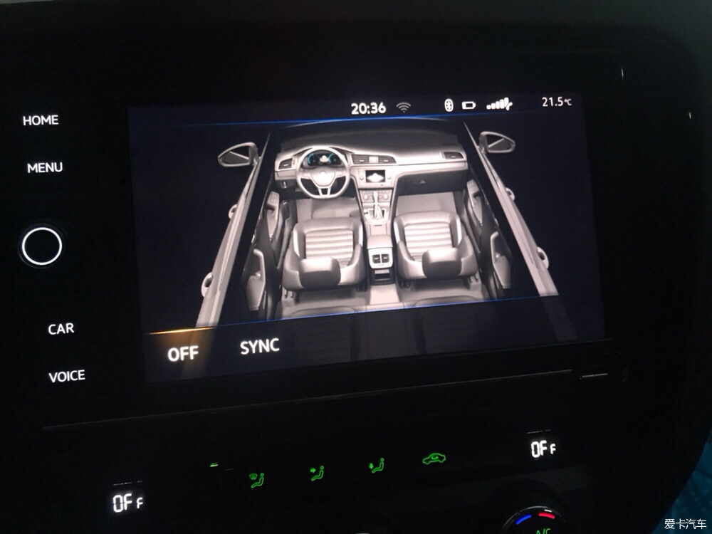

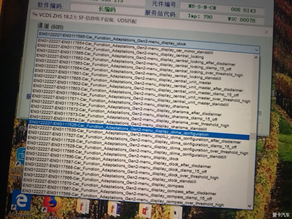

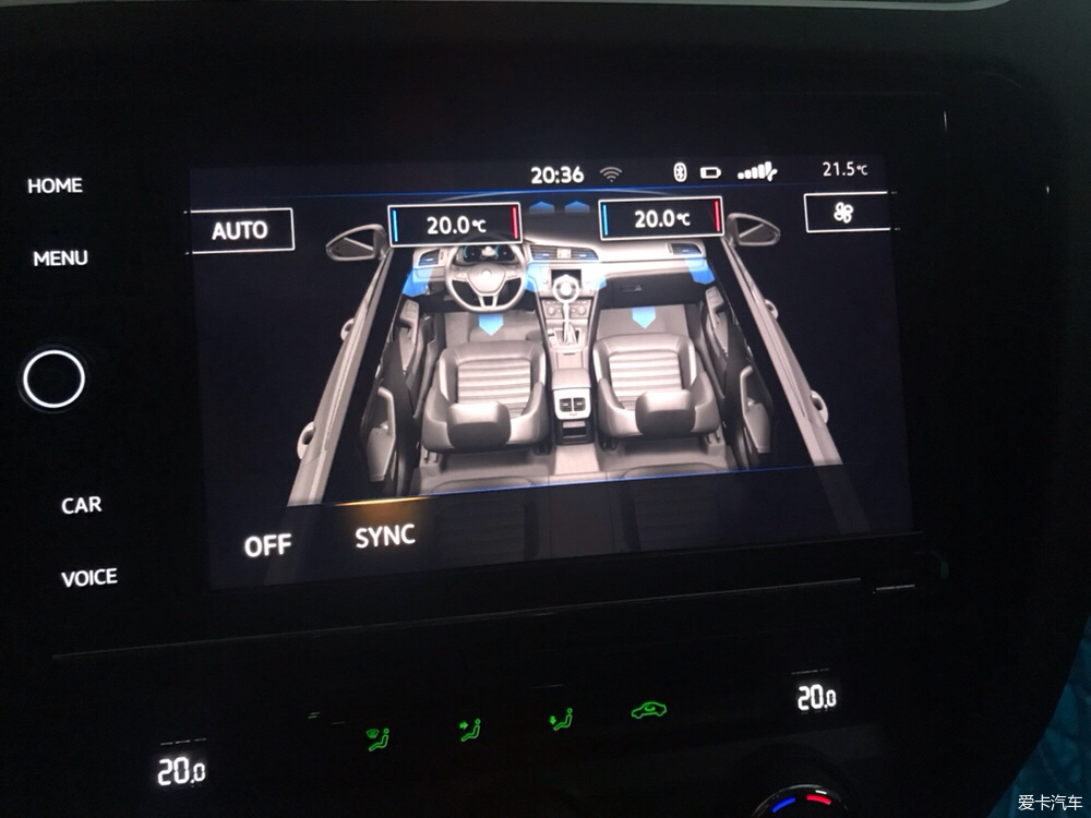

8、空调带menu 菜单,关闭三区空调选项
明锐换了自动空调面板,也没有三区空调,毕竟是伪自动空调,作为强迫症,关闭调节选项很重要。
借来了大哥迈腾的三区空调照片
关闭后排座MIB 调节选项,也就是变成第二图的那个照片。
直接来编码:
这个编码是MIB 没有空调菜单界面的开通编码,只有空调面板有menu 菜单,按下在MIB 里面显示控制界面用,如二:
5F 配置里 把这两个改成激活
menu display clima configuration  激活
menu display clima configuration over threshold high 激活
找到clima _configuration,同样方法,第一项和倒数第二项带high 的激活,搞定!
空调第三分区也可以改,进入编码,把车型改对了,
然后在编码里把
climatic_slave_0x02 激活
climatic_slave_0x02_msg_bus
这两项都改好就出来三区了 ,关闭就选择未激活搞定,后排的空调开关选项就没有了,亲测有效。
上图的三组空调菜单选项解释:

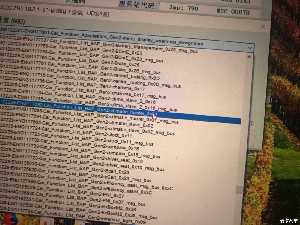

climatic_master_0x01
climatic_master_0x01_msg_bus是主驾空调选项开关
clima_slave_2_0x16
clima_slave_2_0x16_msg_bus 这一组是副驾空调选项
climatic_slave_0x02
climatic_slave_0x02_msg_bus 这一组是后排空调选项
我就改了后排这一组,其他没有试过,有时间的可以试试,或者有老年人喜欢坐副驾可以关闭副驾哪一组数据。

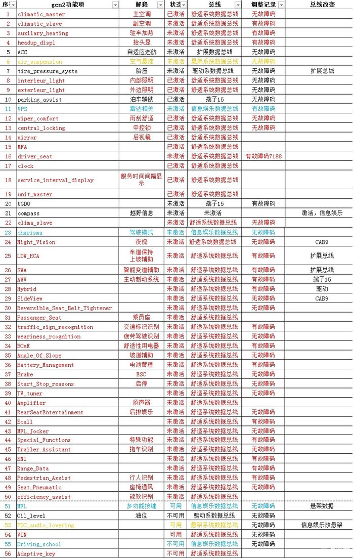

9、附送一下MIB 里面的一些菜单中单词翻译和bus总线对照,上面涉及到的总线菜单,请参照下图进行调节。

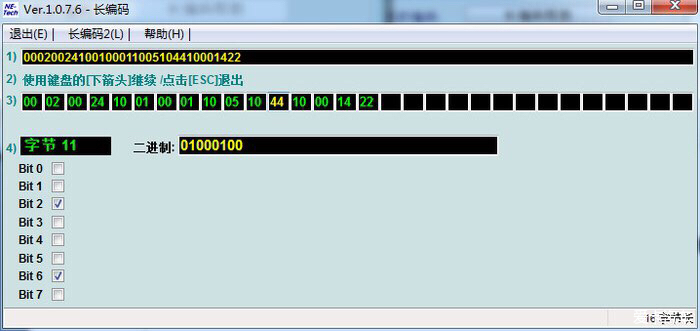

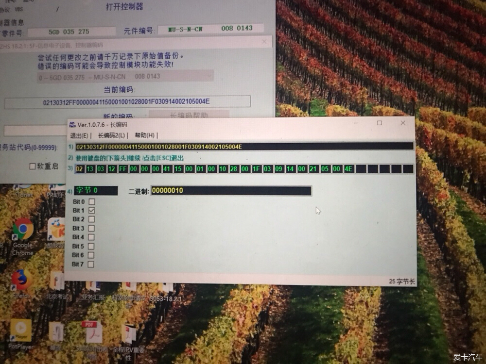

10、 自动空调模式下显示风量大小编码
自动空调模式显示风速
PS:功能说明,原车默认自动空调模式下风量大小不显示,风速改这个编码后自动模式下可见风速灯随风量大小而改变。
编码:
08-空调/加热系统——编码帮助——字节11——Bit6【勾选】(默认未勾选)——退出——执行生效
来自 爱卡iPhone版 发表于 2018-09-15 23:38    IP属地:未知

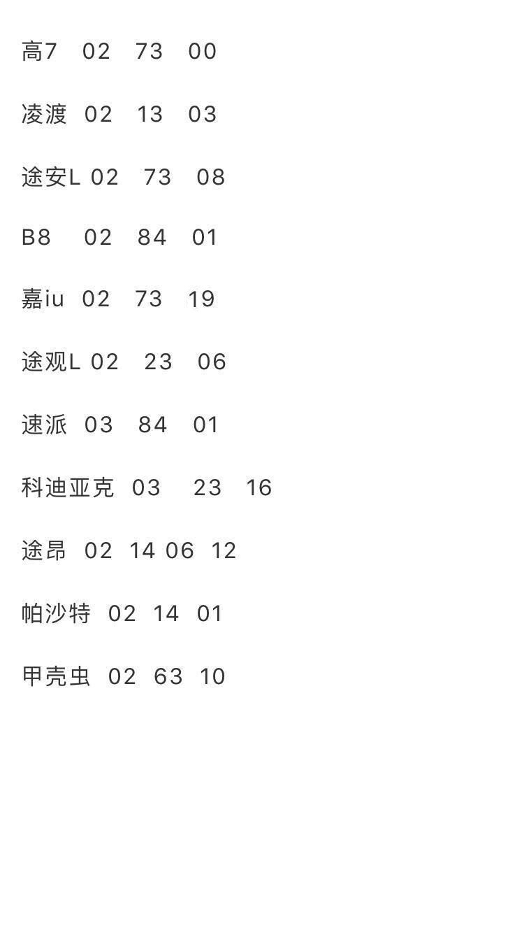

11、更改车型编码
进5F-然后长编码帮助-更改前三位的编码,即可更改车型,车型编码如下,前三位是字节0,字节1和字节2。
后面有新的内容还会更新。
