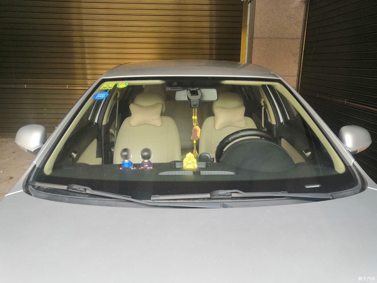

春节之后,湖南仿佛爱上了阴雨天气,近一个月的时间天天小雨,每次开车上路时都必须要开启雨刮器和车窗除雾功能。而最近又发现老朗的雨刮器工作时,开始出现异响和清除水渍不彻底的现象,看来这用了一年多的雨刮器胶条要更换了。
  周末,连绵的小雨终于停了,趁着有空准备自己动手给老朗更换雨刮器胶条。

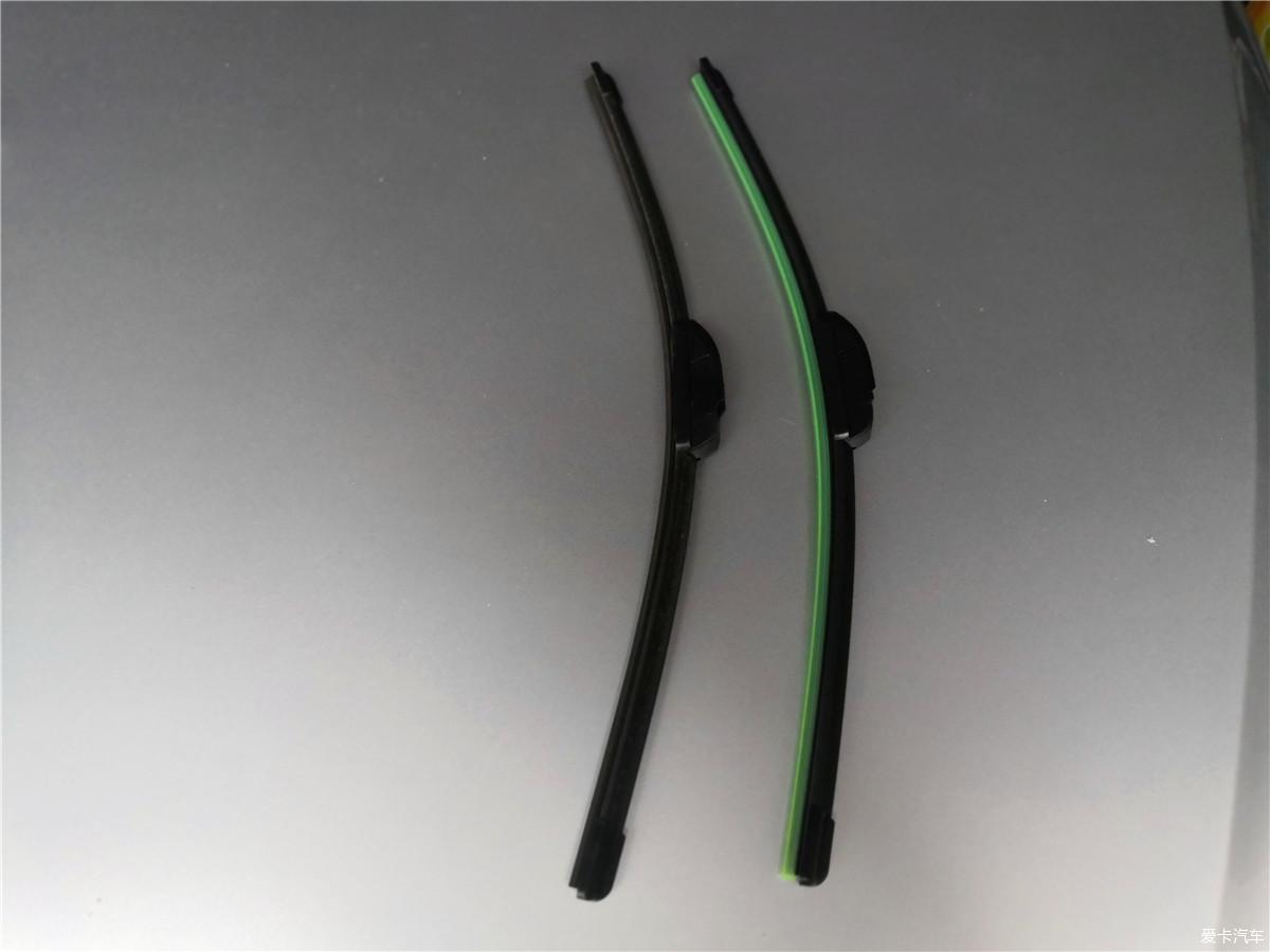

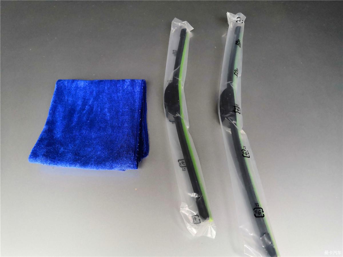

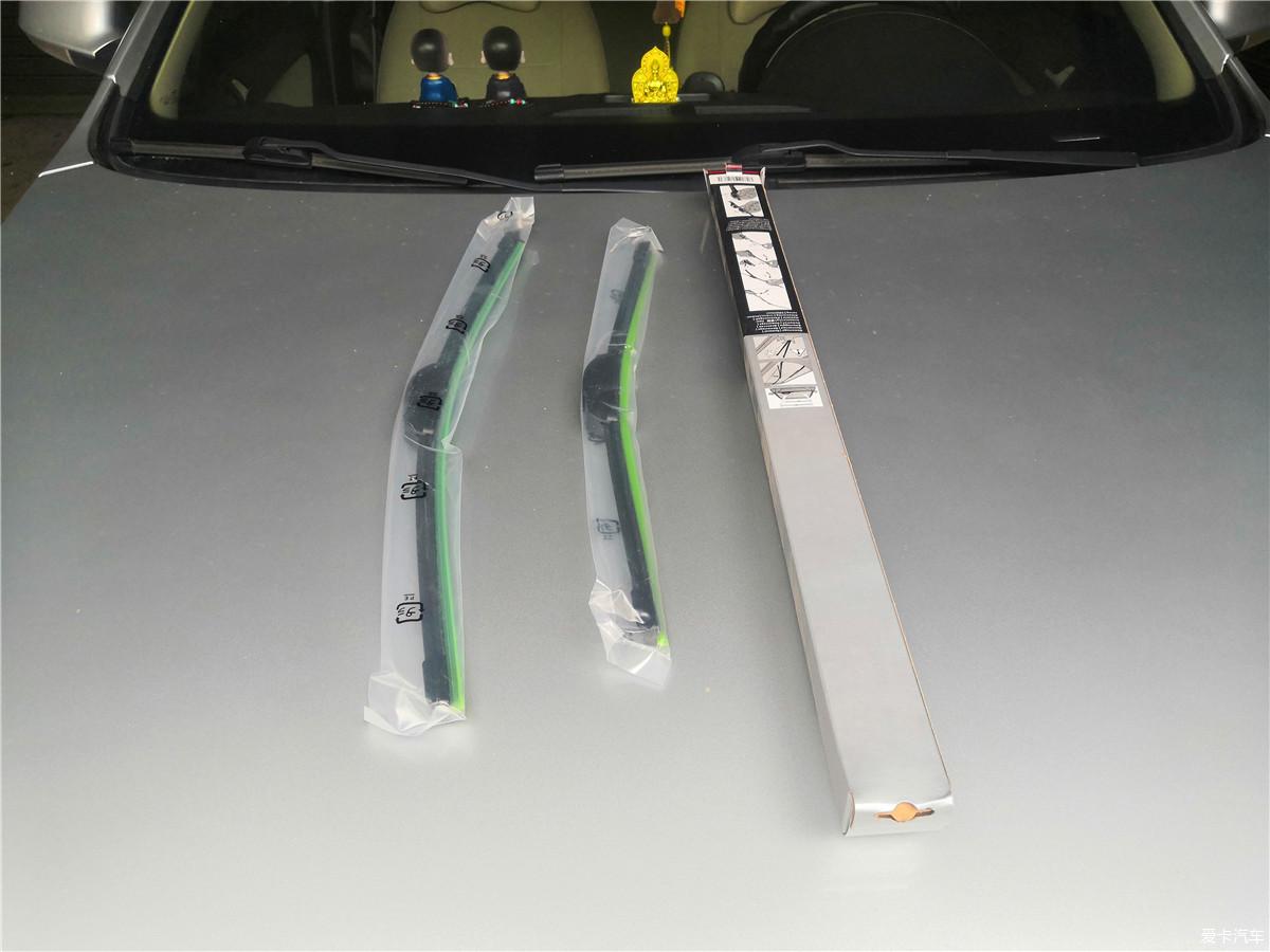

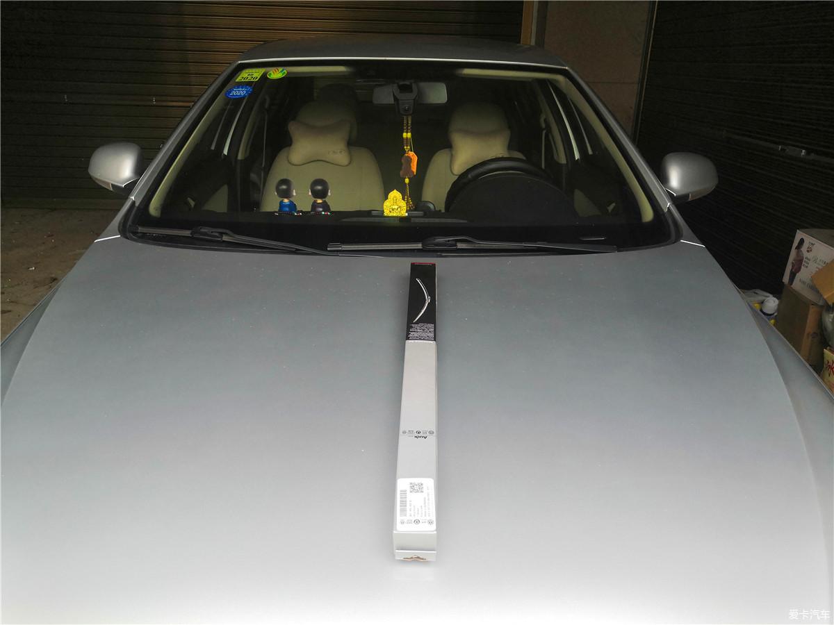

由于雨刮器胶条是易耗品,每次购买时我都会给老朗备用一副。
老朗的雨刮器胶条左右两条长短并不一样,驾驶位处的胶条较长,副驾驶位的胶条较短。

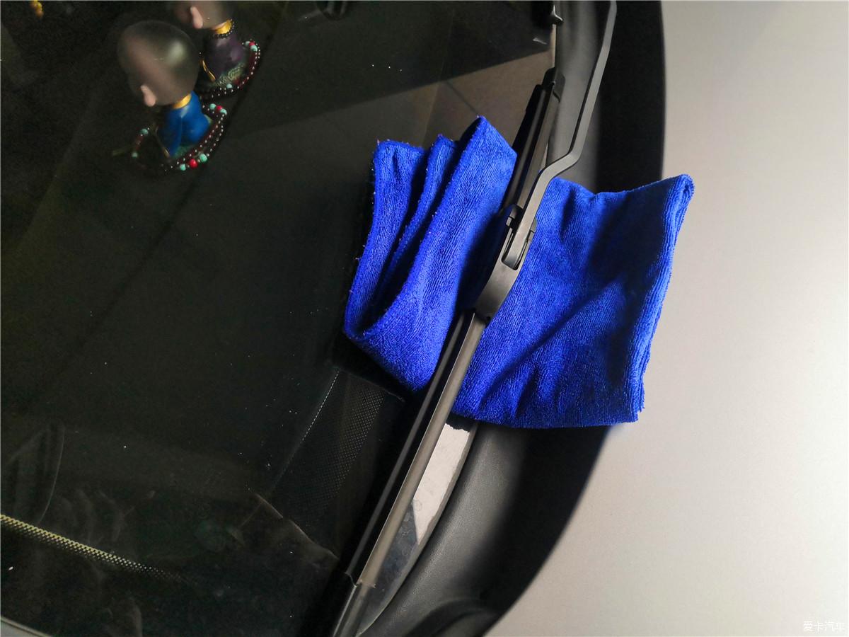

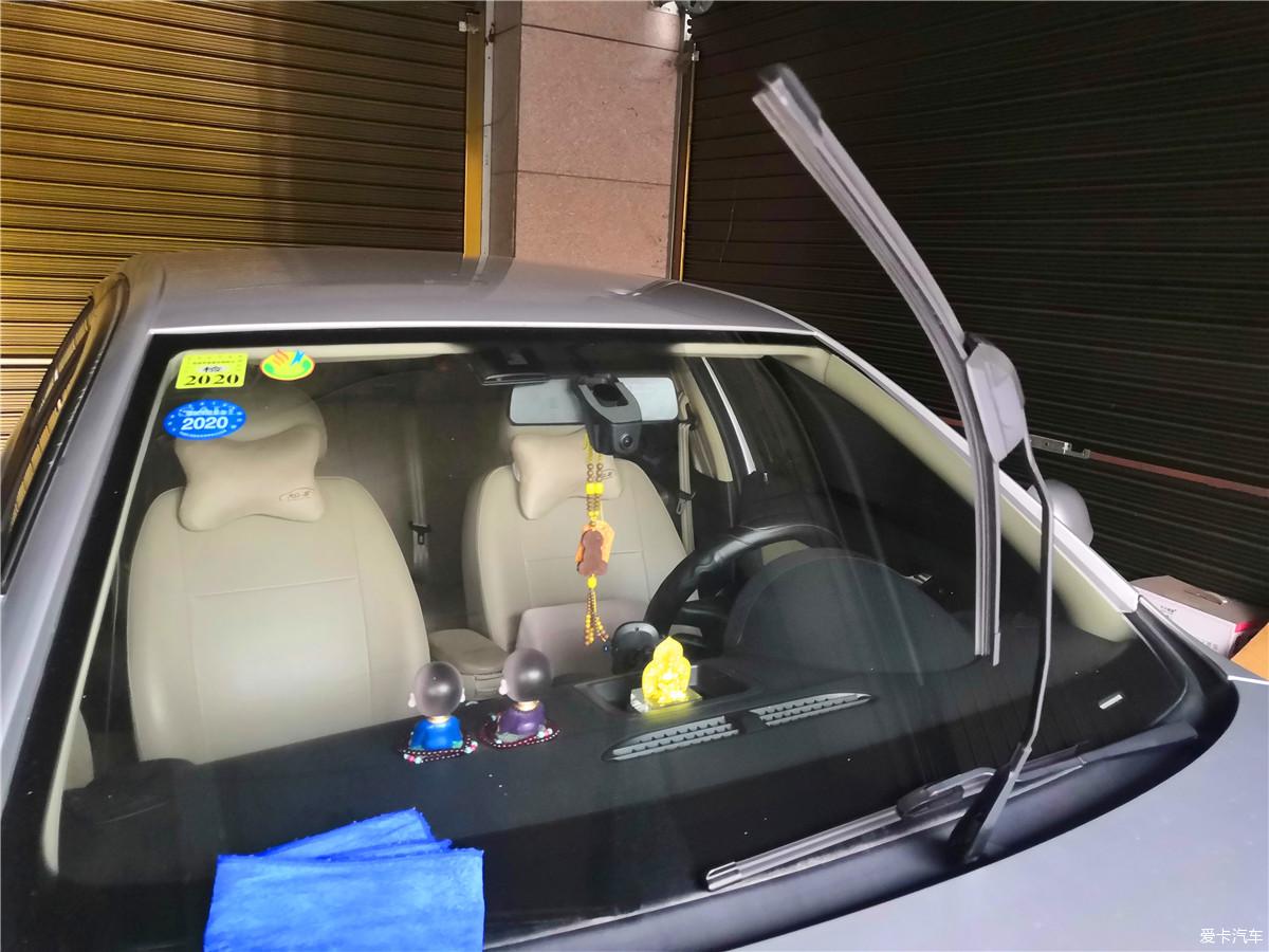

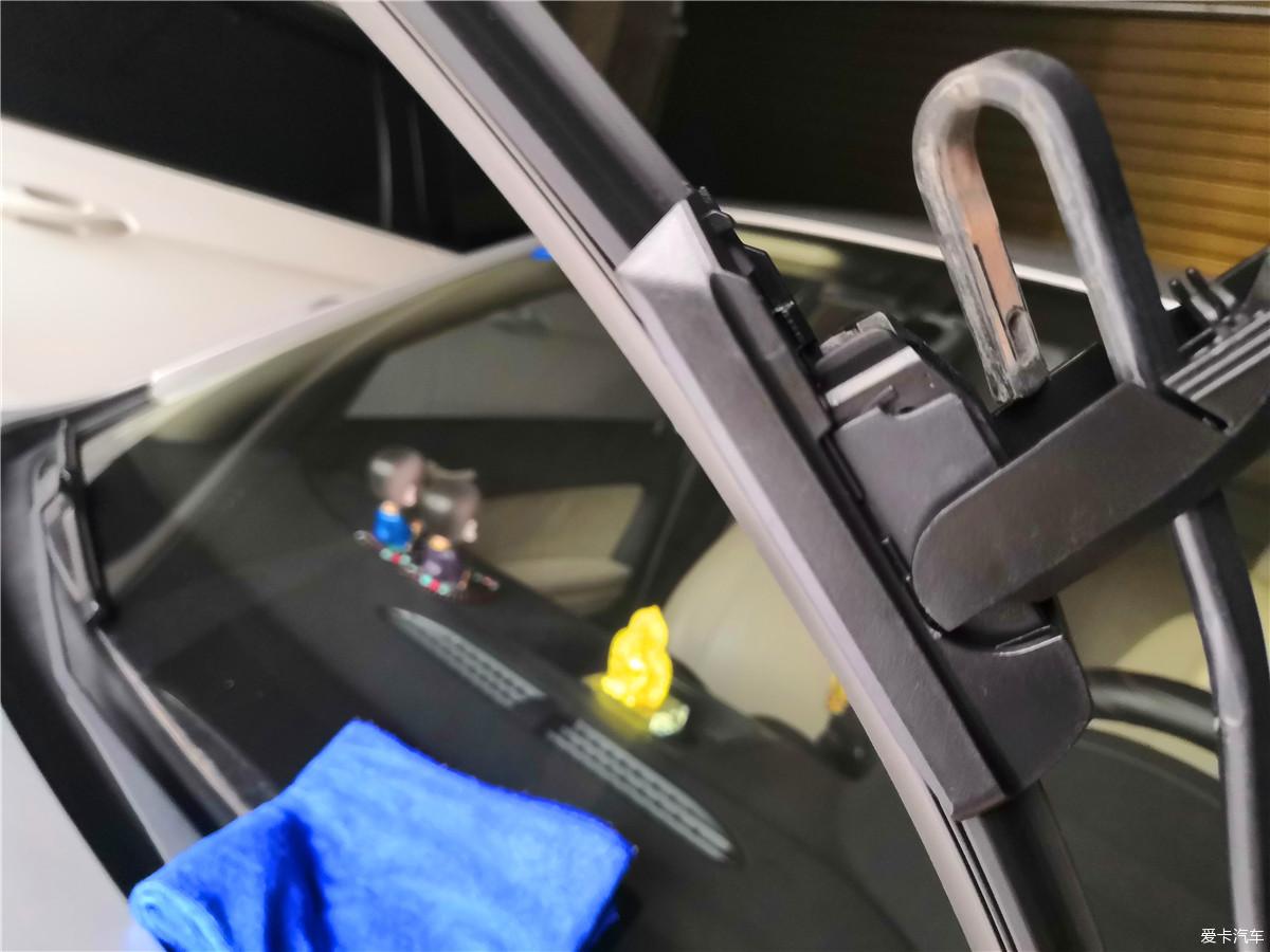

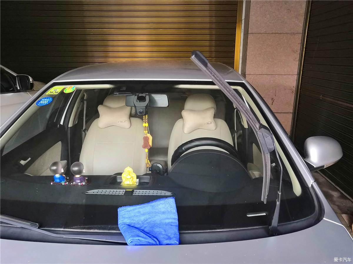

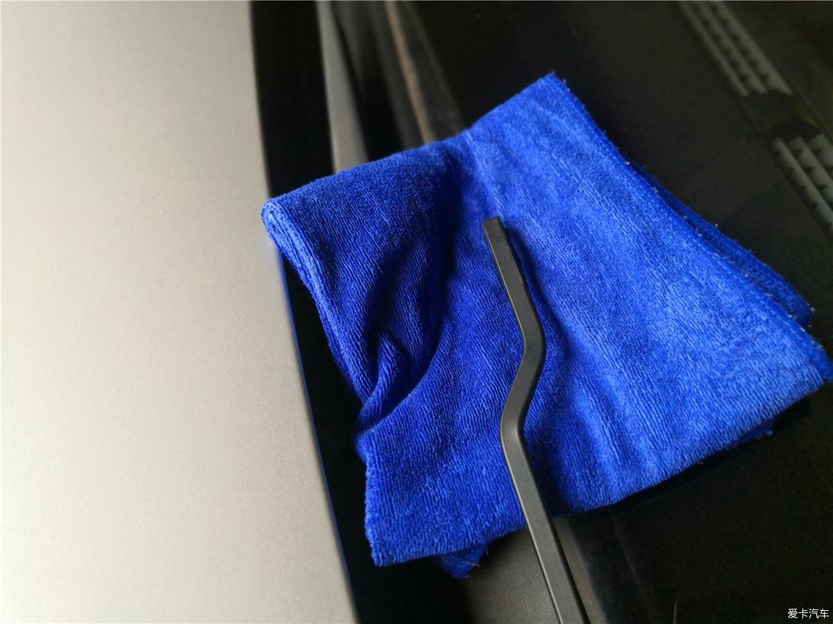

在更换前再准备一条毛巾,用来防止在更换的时候U型钩打坏前挡玻璃。
准备开始更换雨刮器胶条,首先从驾驶位的雨刮器胶条开始。

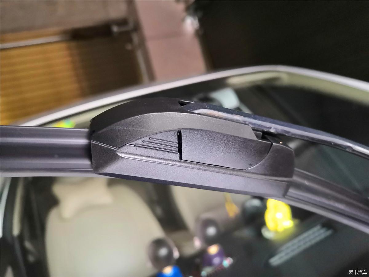

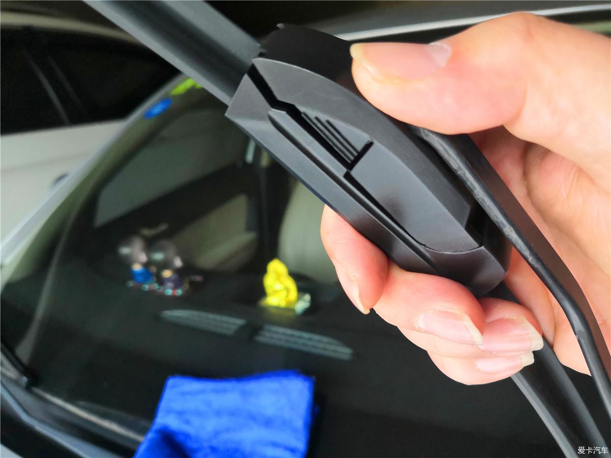

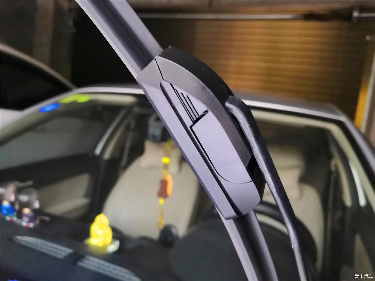

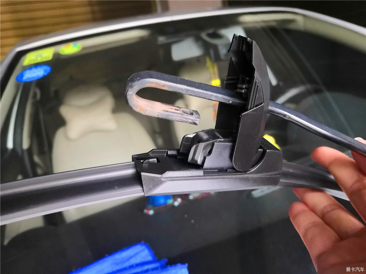

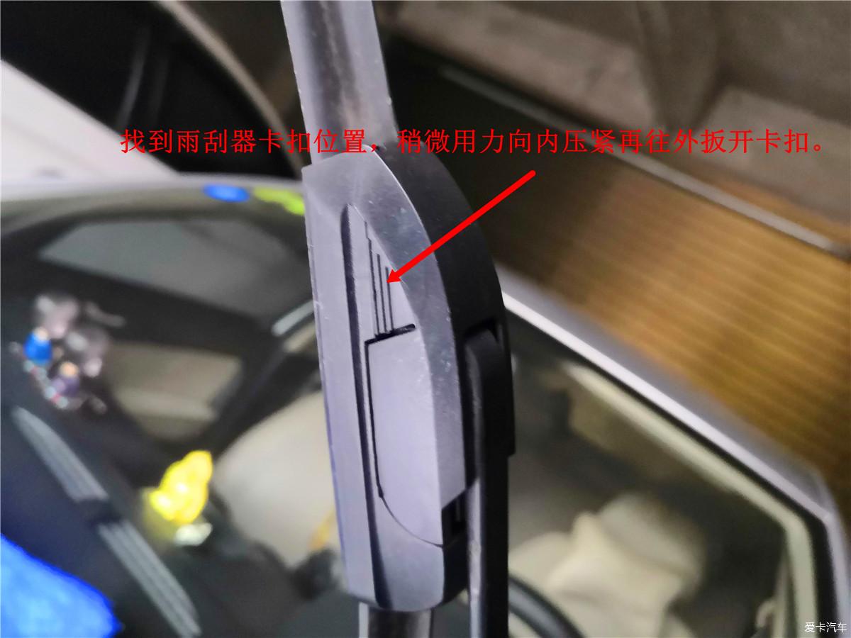

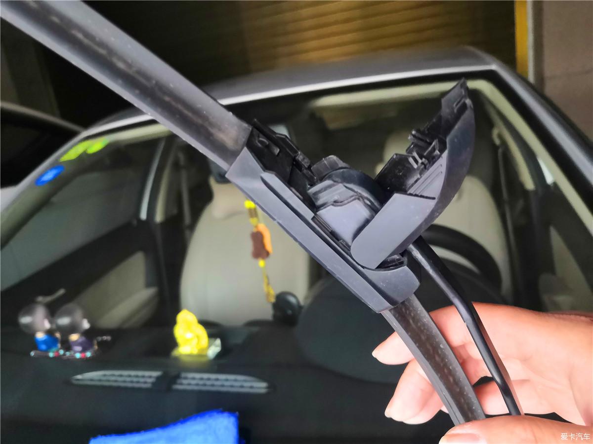

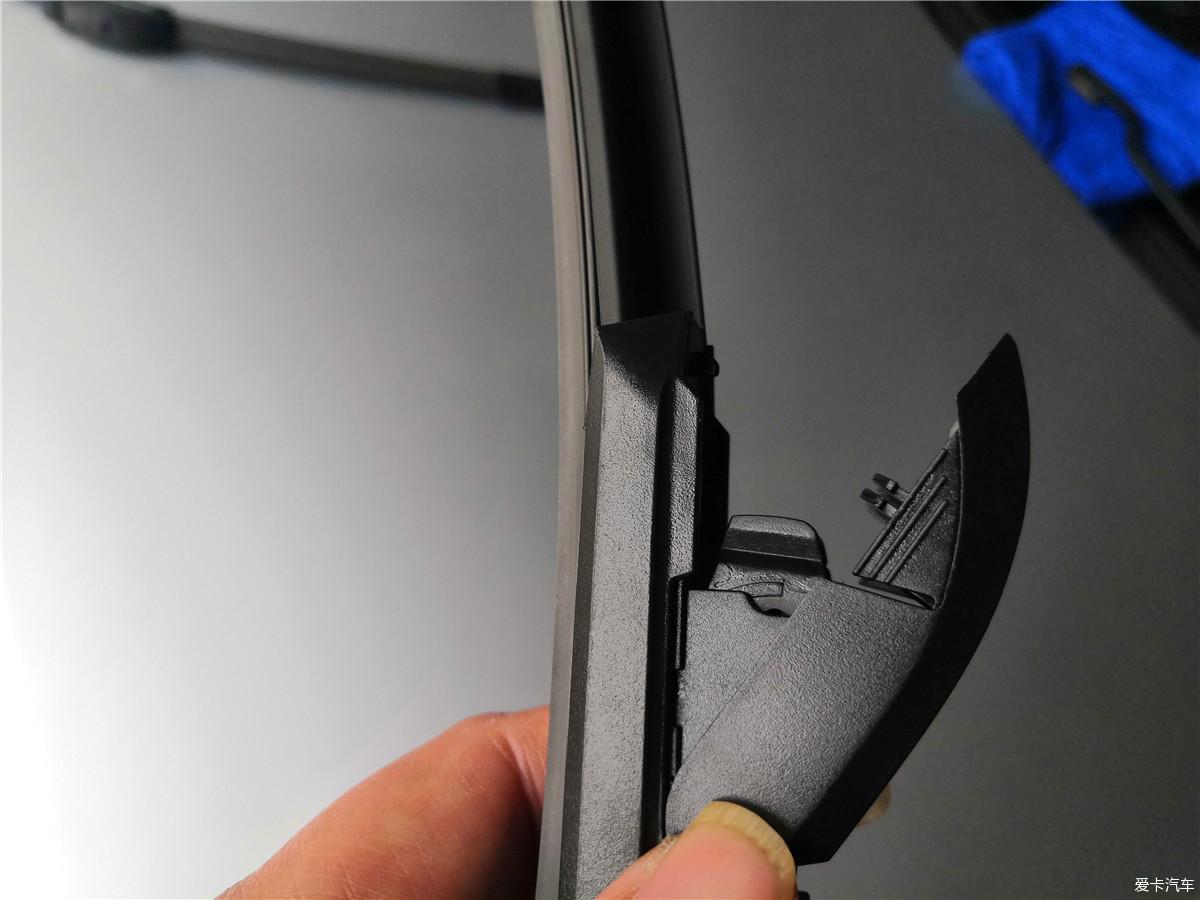

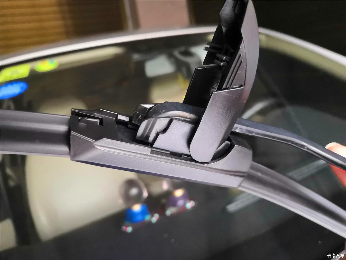

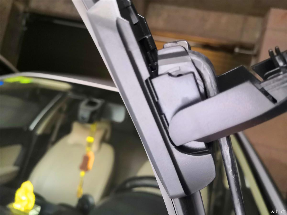

找到雨刮器卡扣位置,稍微用力扳开卡扣。
雨刮器卡扣已经打开。

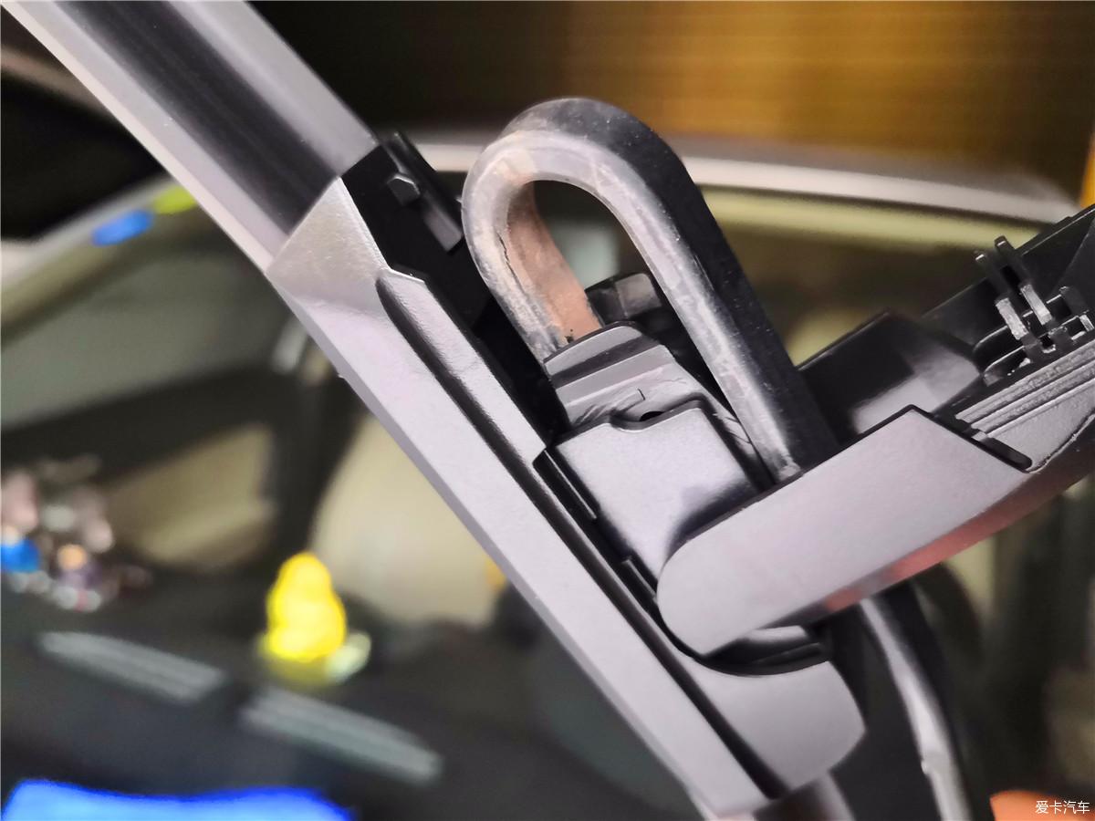

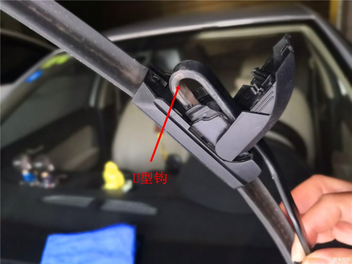

打开后的卡扣,我们可以看到里面的雨刮器支杆:U型钩。

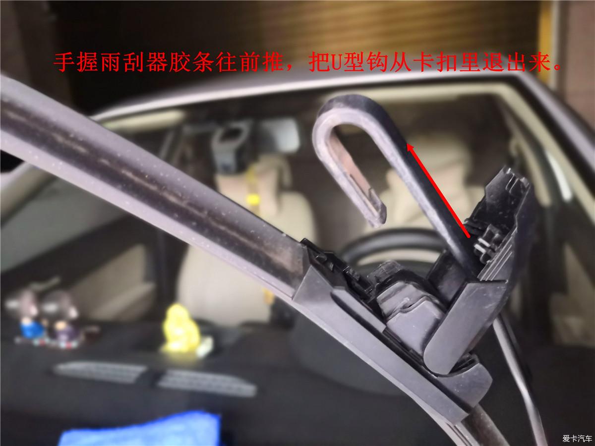

手握雨刮器胶条往前推,把U型钩从卡扣里退出来。

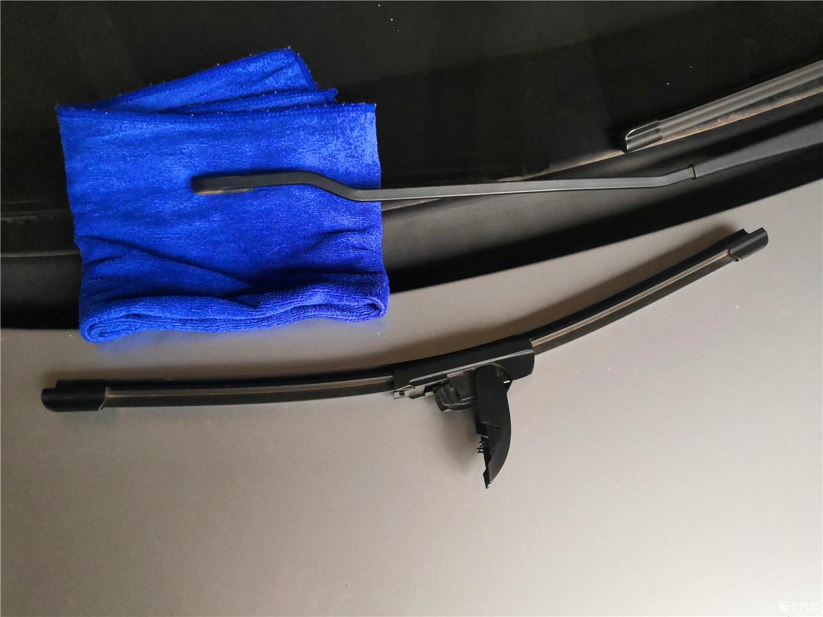

放下已经拆下雨刮器胶条的U型钩。

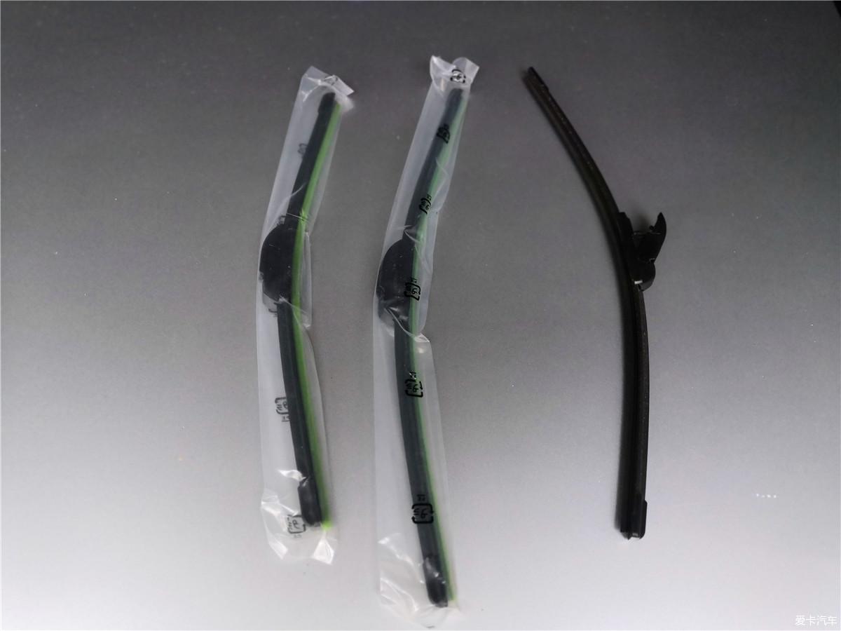

准备拆出新胶条。

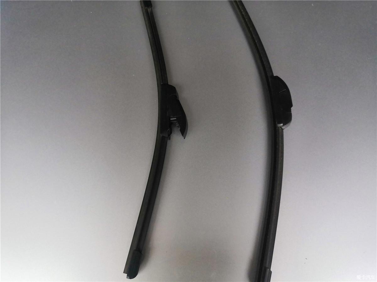

新旧来个合影!

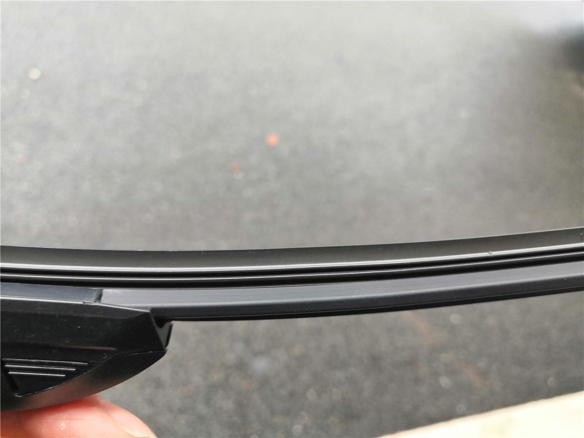

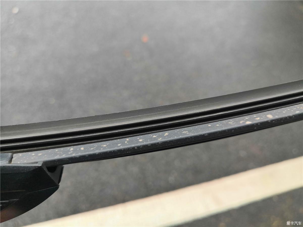

近距离观察拆下来的旧胶条,可以看到胶条上已经出现凹凸不平。
新胶条还是非常平整,这样清除水渍时就不会出现不均匀的现象。

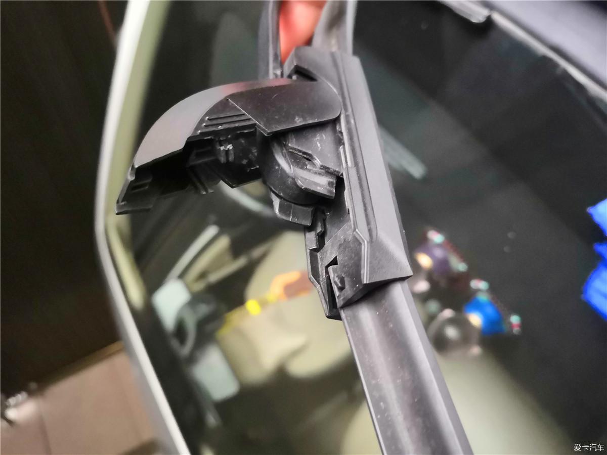

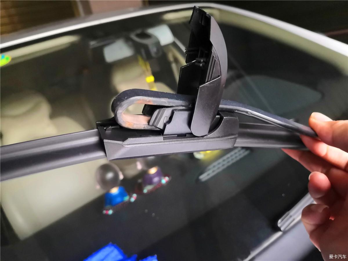

打开新胶条上的卡扣

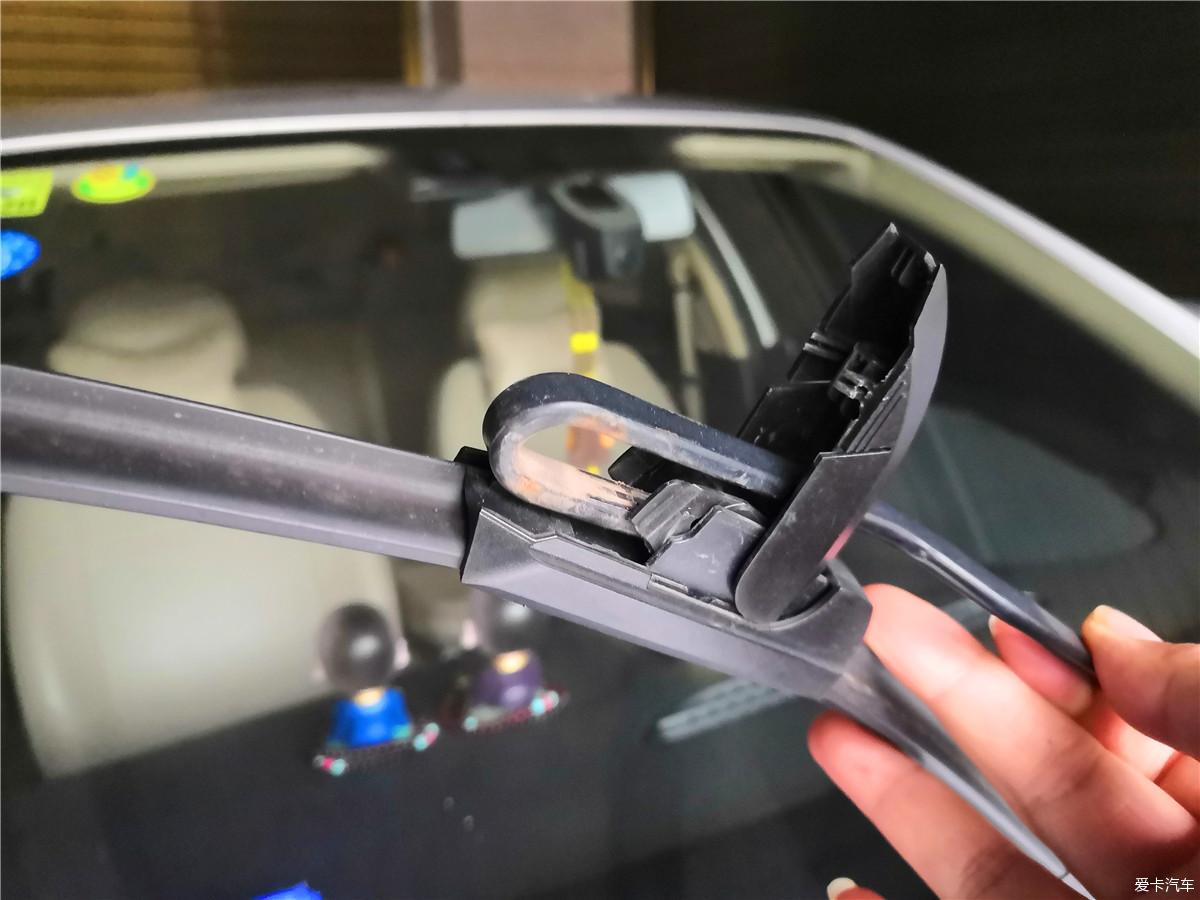

把U型钩装入胶条的卡扣里
装紧,以免松动
扣上卡扣

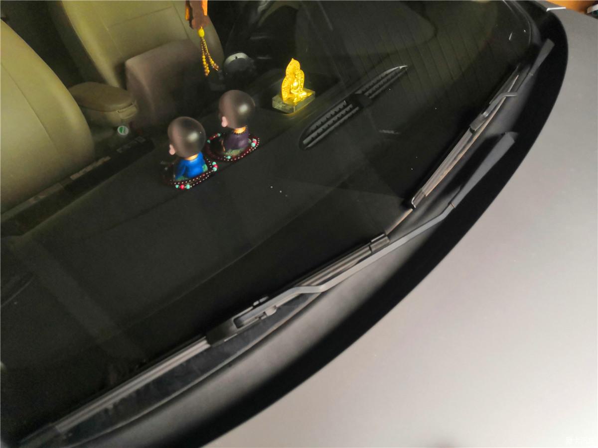

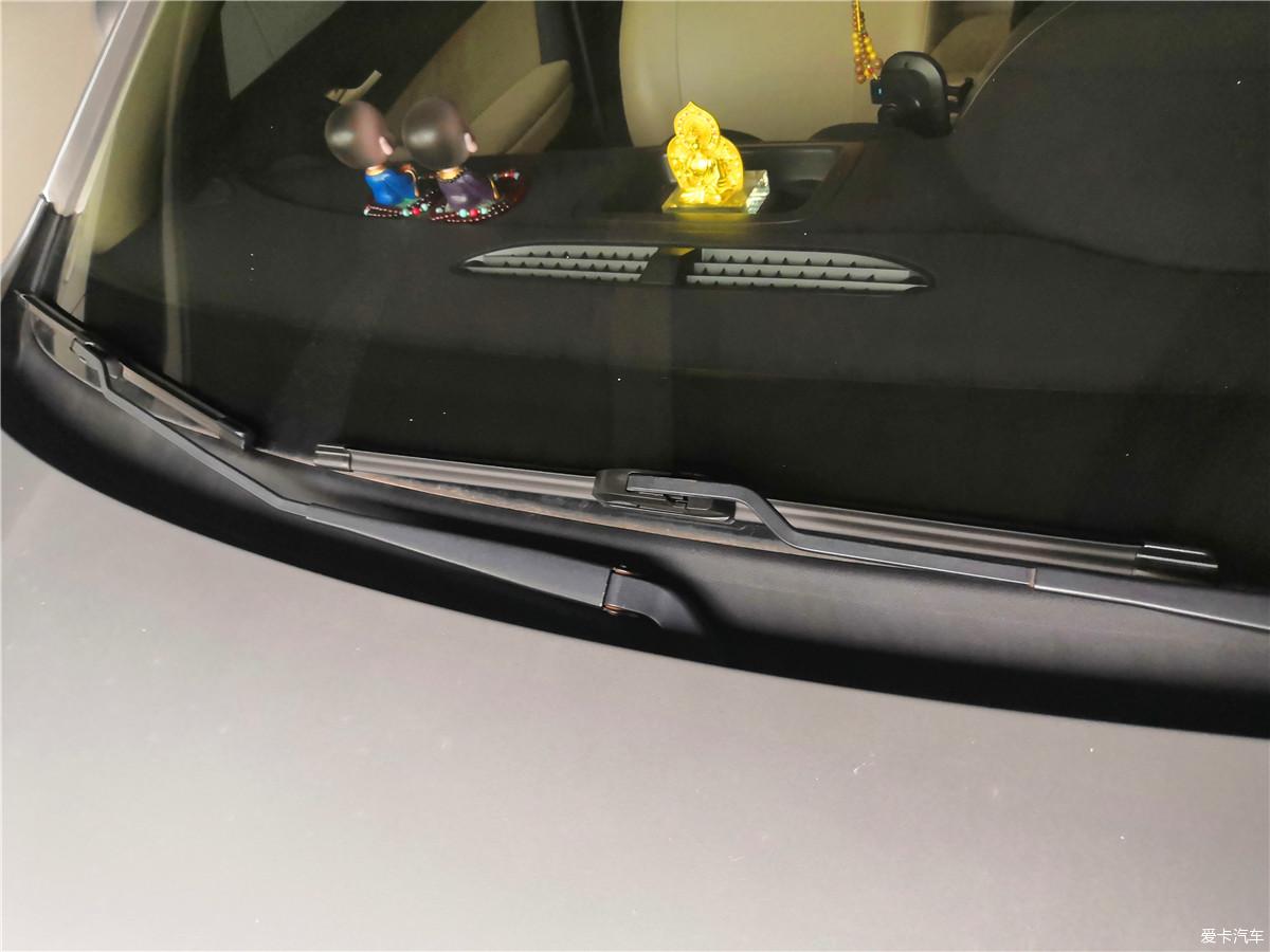

换上胶条后的雨刮器
