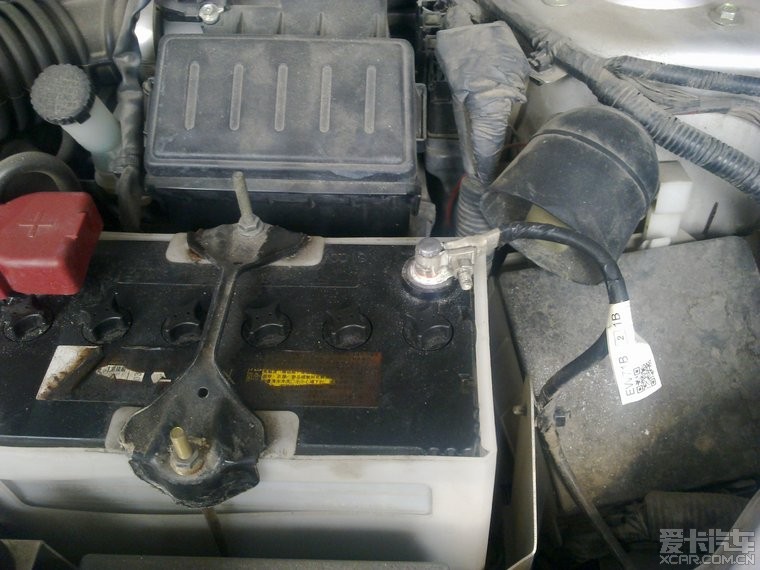

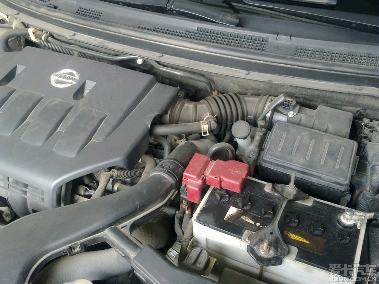

要拆下的电瓶负极,注意用东西做下绝缘处理

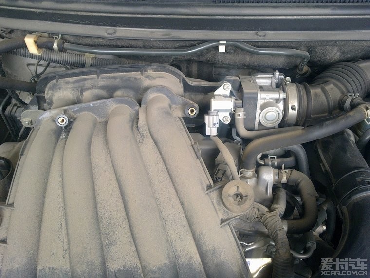

拆下护板后的发动机,太脏了!
肥肠清晰可见,由于是1.6的车型应该相对拆卸更容易些。
准备拆下肥肠前面的连接管,用老虎钳子把那个卡子移到靠后的位置

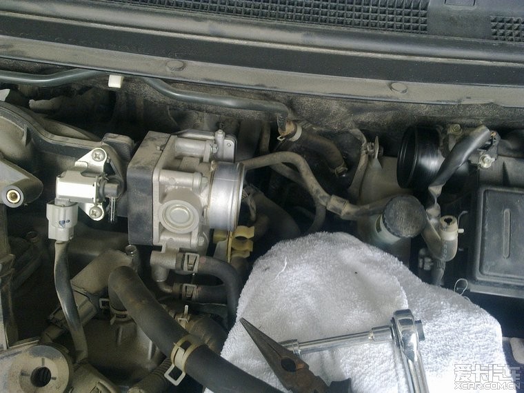

肥肠被拆掉了,节气门已经露出来了

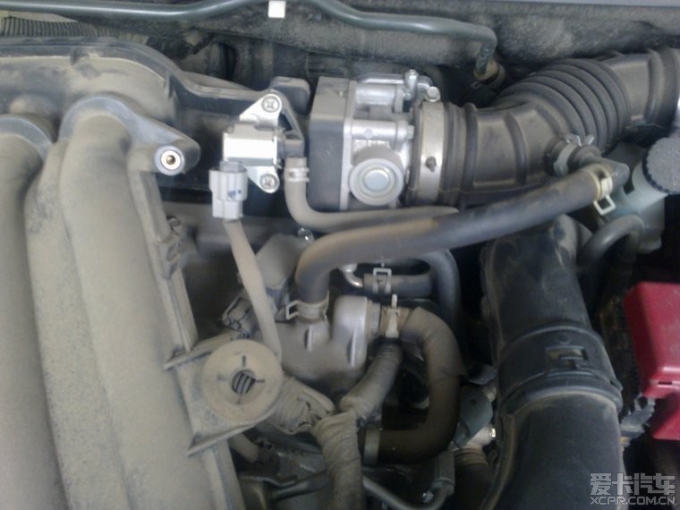

侧面看看,下面那根软管不必动,只要从那黄色卡口上取下就行,为的是不影响节气门取下来

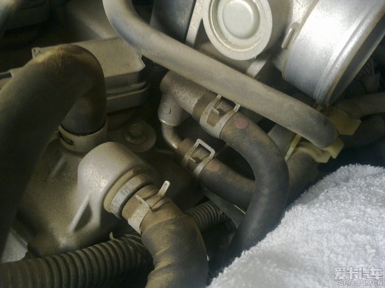

那两个带红点的黑色软管非常难弄,准备把他俩留在后面最后弄,先拆节气门
拔掉后面的电线插头
卸下四颗螺丝后,节气门已经脱离开了,那两个软管真的很难拆,成了整个过程中的最难弄的环节,方法就是用钳子把那个铁卡子挪到最靠后地方,红点后面,然后就是慢慢一点点的拔管子吧!

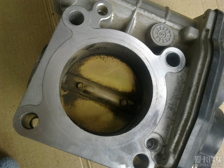

卸下的节气门,真的好脏啊

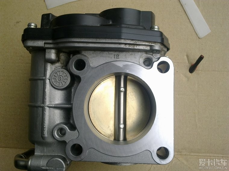

另一侧同样够难看的,也难怪打不着火呢!
节气门全貌

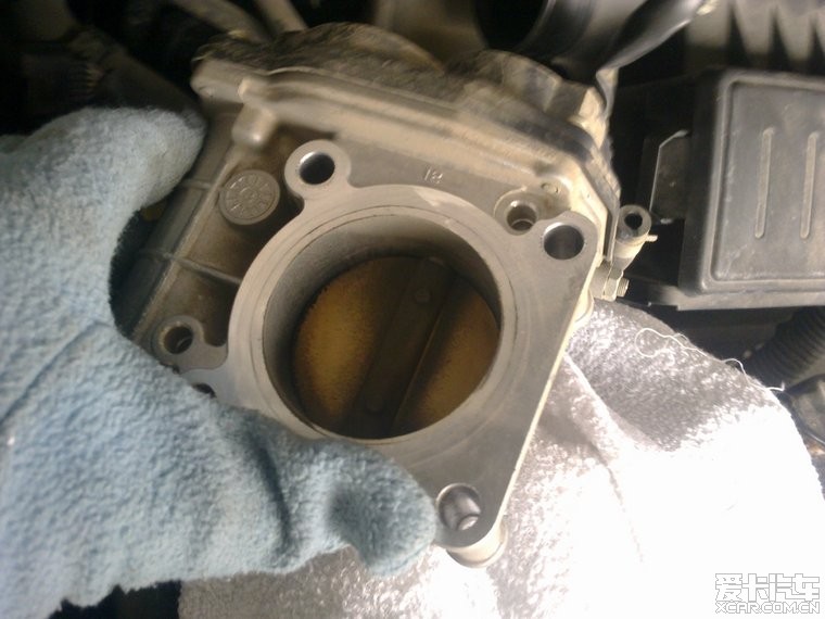

近距离看看,实在是太脏了。。。
再看另一侧,洗过程没照相,因为腾不出来那手机了,而且洗下来的都是乌黑脏兮兮的油泥,还是不看为妙。。。。

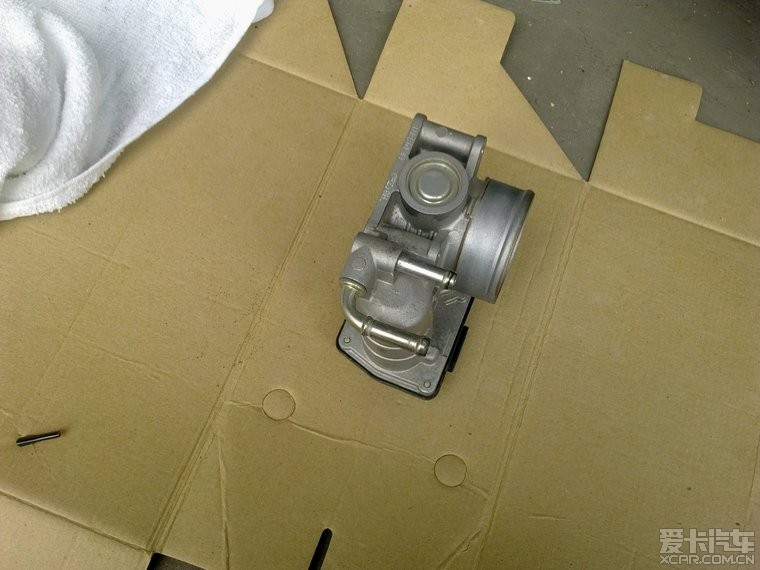

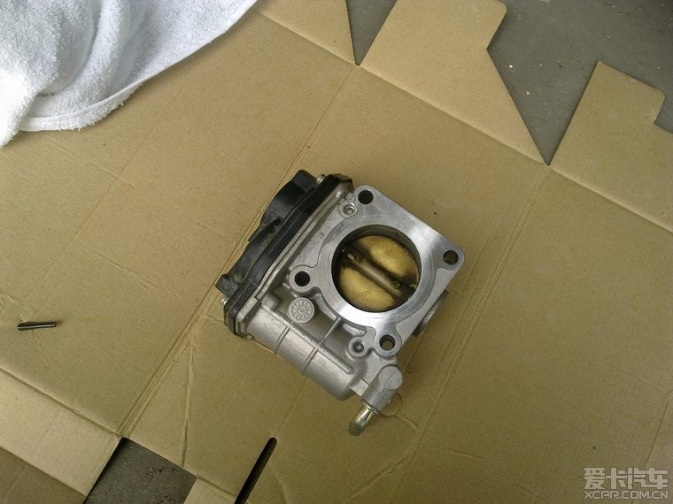

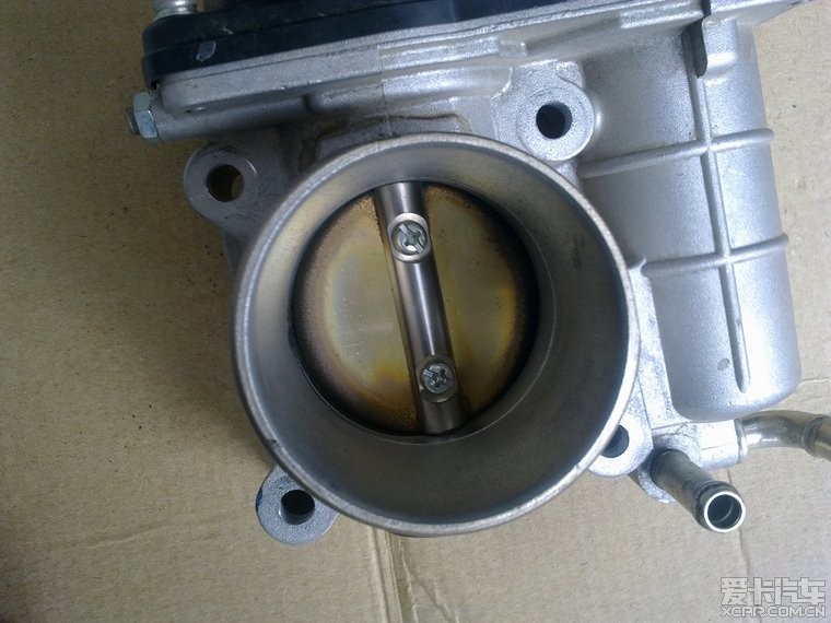

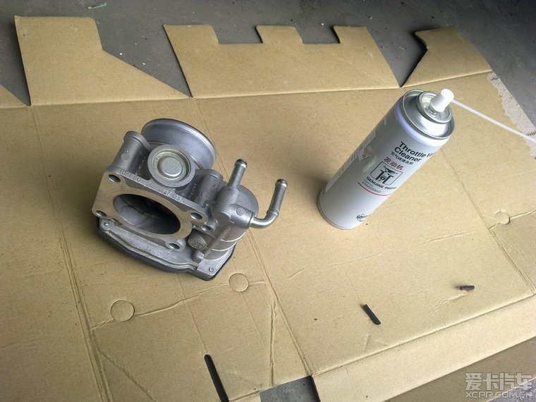

这是一番折腾清洗后的节气门,效果还算不错吧
另一侧的效果,很干净吧,清洗剂还没全用光剩下的不知道能做啥用。。。
最后讲讲清洗后的点火过程吧!把节气门从新装好后接上电池的负极,最后的环节就是点火了。由于一直担心点火后故障灯会亮,所以心里十分的忐忑 打开钥匙门让电器自检,车内传来了各种电器启动的声音,空调内外循环灯不停的闪烁直到停止,好了点火启动!还好故障灯没有亮放心了 ,转速突然直冲3000以上,然后又慢慢回落2000、1500,然后又上去了,反复了几次,看样要等水温上来才能稳定些了,不管了关上车门,安装发动机护板盖、收拾工具,让车子自己怠速工作一会吧!大概过了几分钟,水温灯灭了转速基本上在1000多左右了,开车出去转了一圈,车子始终都是高转速,松开刹车车速就上去了,后来停下车子又让他怠速运行了一阵子,转速终于降到了700基本算正常了,熄火收工!
通过实践证明那些车友们提供的拆掉电池负极免匹配的方法对1.6的车型确实适用,感谢那些朋友的辛苦作业 ,另外,自己动手清洗还是存在一点难度和风险,如果感觉自己没太大把握也懒得受累还是去维修店做吧。
