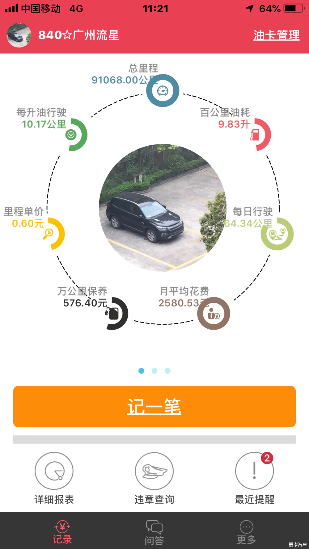

本人的75车是14款自精,16年3月购车,现在已经行驶9万多公里,各项表显还算满意,计算油耗约10升/百公里(从提车到现在始终记录,见下图)。

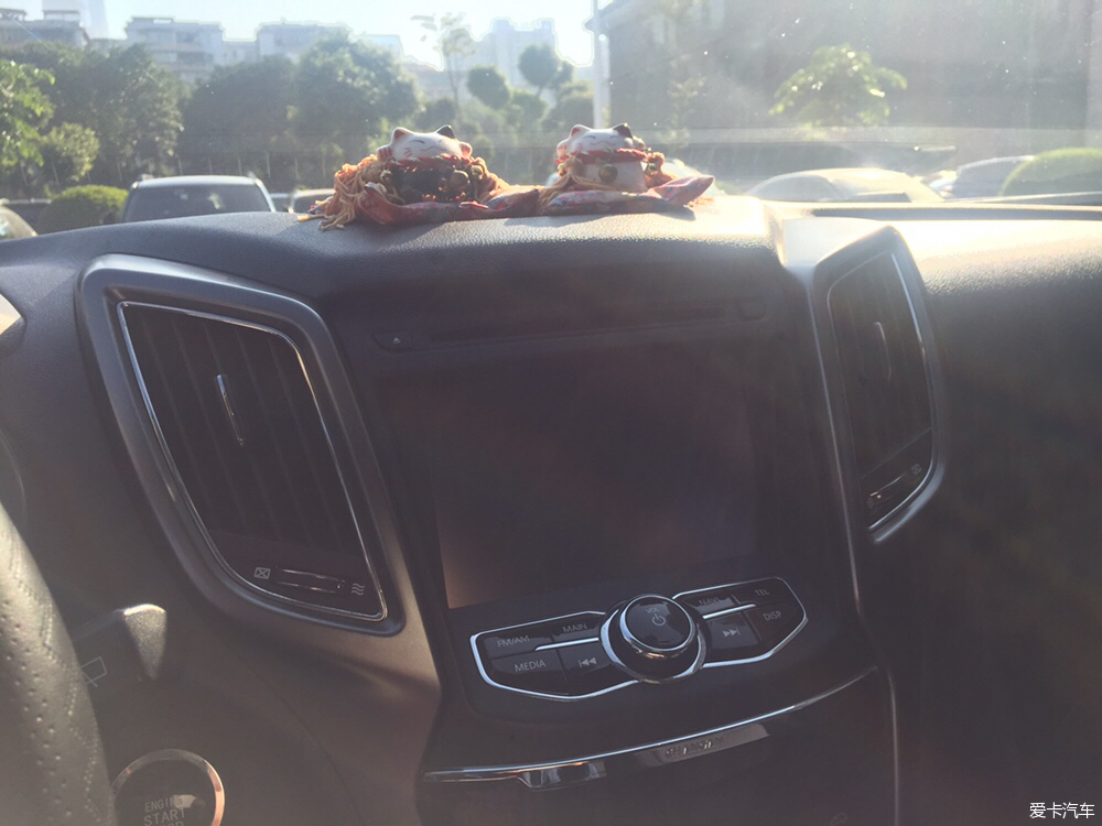

但去年年中开始,在某些路段(路面较粗糙路段)出现仪表台里有异响,声音很小,只有关掉音乐仔细听才能听到(本人一般U盘放音乐,音量开5,蓝牙放开10~15之间),而且不是每次都有,一直没有找到原因,春节前又发现偶尔手套箱那里也会有异响。

异响有很多可能,如何区分是不是与我的一样,可以用此方法初步判断。在开车到粗糙路段,有异响时,按住仪表盘上面遮挡阳光的那个“舌头”,就是中间突出那块。如果按住不响了,可能就是我这个原因。先看一下拆开照片。
就是中间夹手机支架那里异响,按住就不会有异响。可能是与我这种手机支架有关,使用要经常打开支架,有向上搬的力。

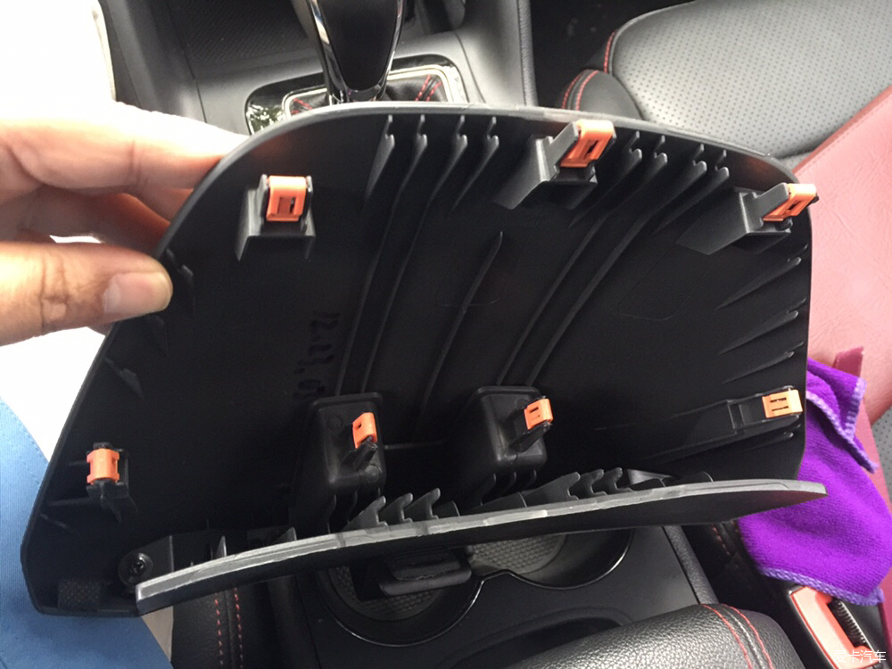

拆下来的样子,画红色圈的位置是卡扣位,与下图卡扣配合。
拆下来,发现红圈位置有类似绒布的减震布条,估计车很多部位都用这些减震。

这样处理后,异响减少了,但没彻底解决,偶尔还是有,就回想拆下过程中有什么地方松动的,只记得出来卡扣是松的,其他的正常。难道卡扣松了,扣好后,还是可以晃动?
又进行第二次处理,在下边也增加绒布条,实测后没效果。决定第三次拆解,处理一下卡扣。
拆下后,找到比较松动的卡扣(有的橙色卡扣比较松),先将卡扣拆下来。
拆下后,贴上双面胶带,再安装回卡扣,让卡扣粘在那里。
因为我手里的双面胶是办公用的,比较宽,就剪两个窄条粘在上面,再将卡扣安装回去。
哪个卡扣松就处理哪个,全部处理完毕,经上路测试,再没出现异响,完美解决了!
