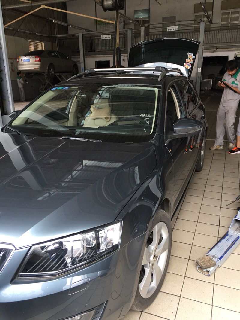

在万能的卡友支持下,鼓起勇气跟4儿子理论了一下。
其实想了很多应对场景~都没用上
因为只要满足条件,他们可以帮厂家免费换!
这样既能留住我(这个顾客),又有工时收。
何乐而不为呢?
整个过程需时三十分钟,
顺带检查测试了天窗排水性,
顺带我也偷窥了一下后排侧气帘~
最后问了一下两条棍子多少钱?
答曰:索赔价4500.00一根,没错,两根9000.00大洋!
看图吧……

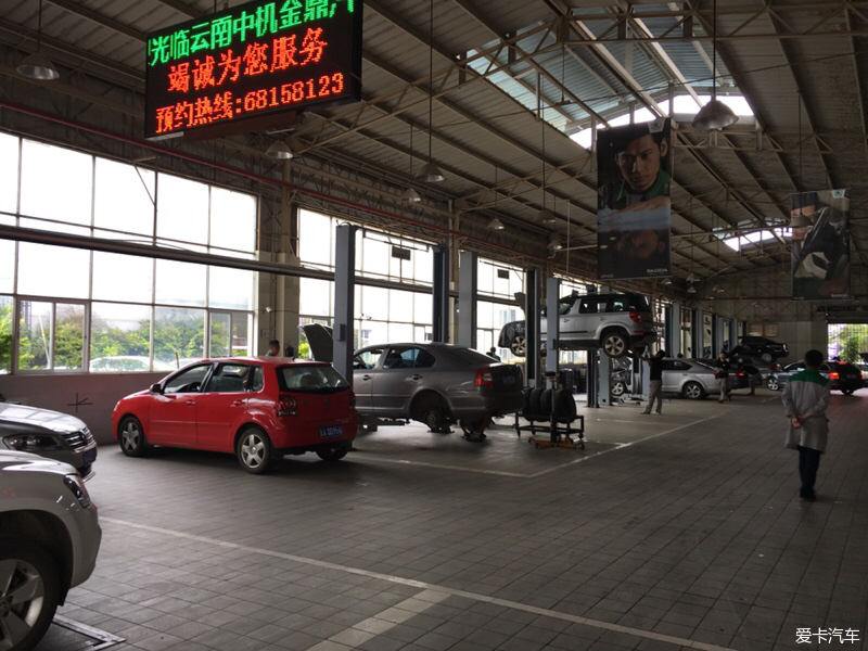

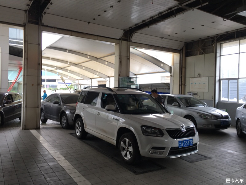

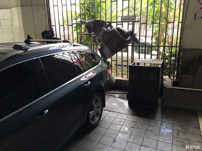

各工位还算整洁有序。
店里车子不少,国庆马上来了,提前检查保养是好事!

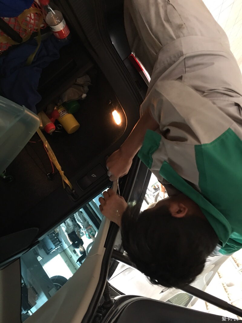

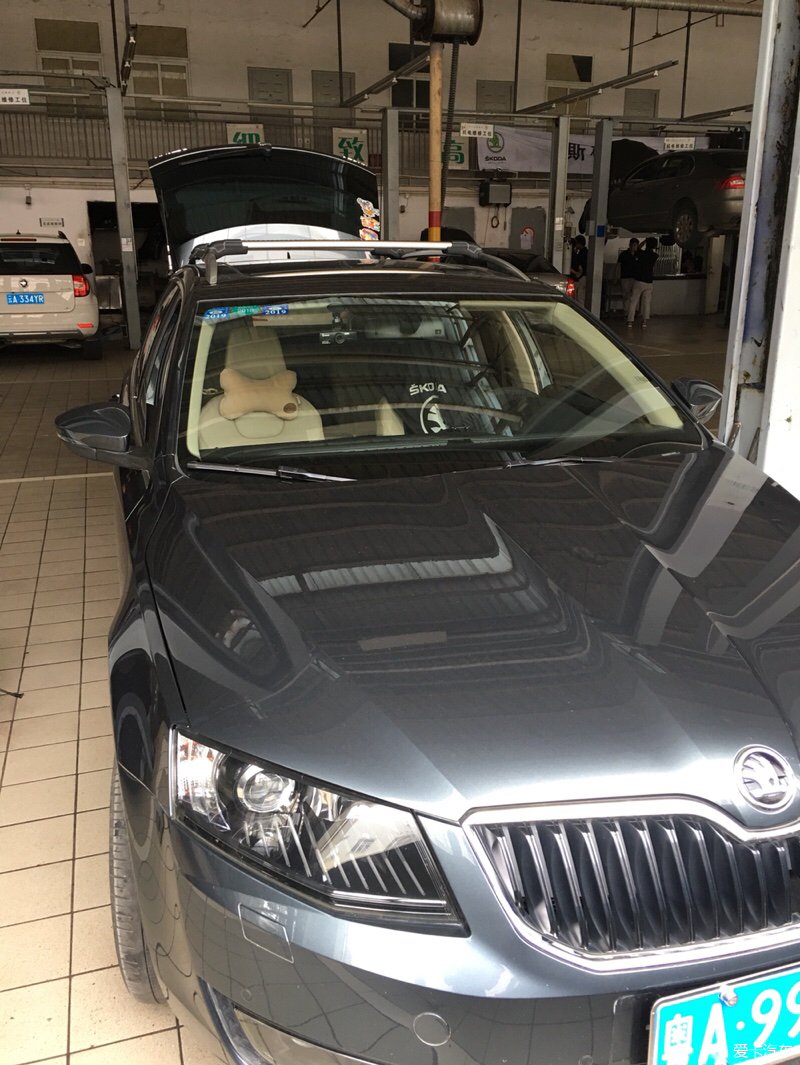

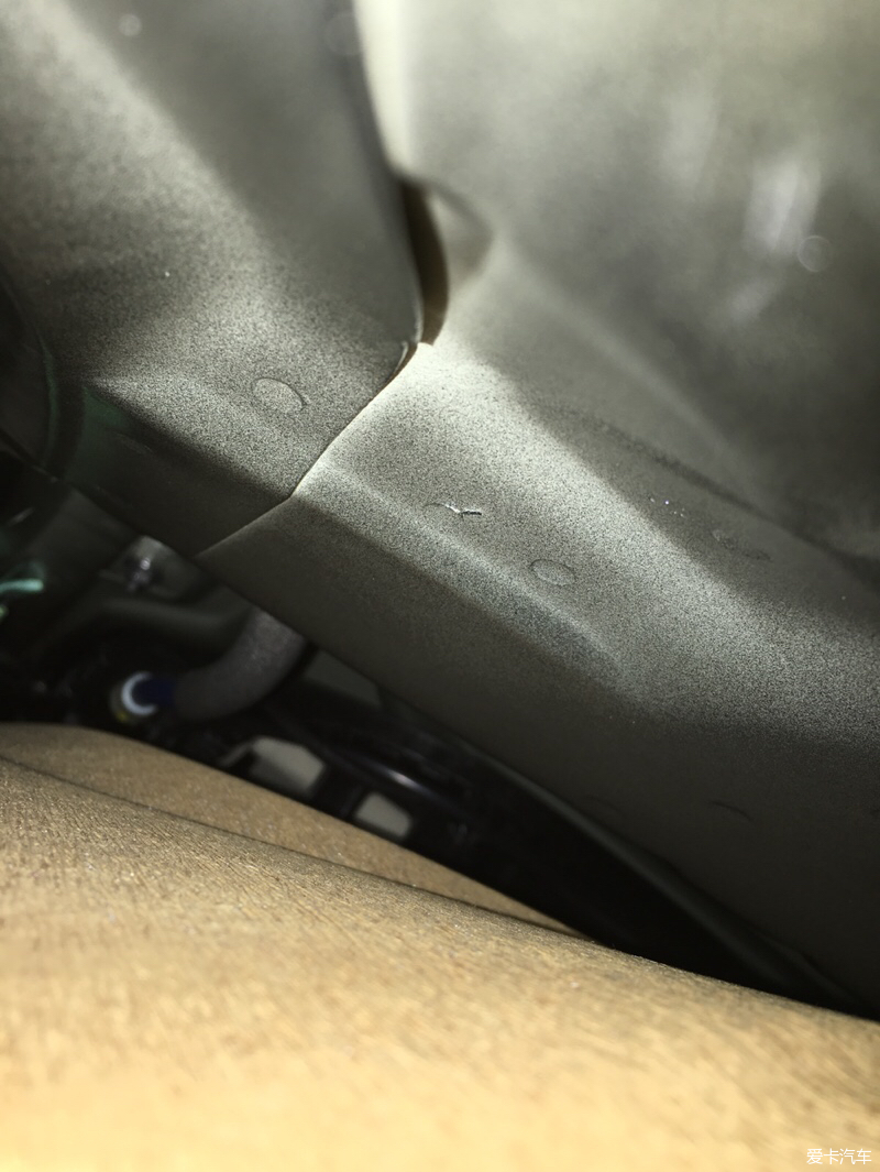

小师傅观察一下病灶所在。
刚洗过脸~
小师傅在研究中。
此图专治颈椎疾病等各种不服~

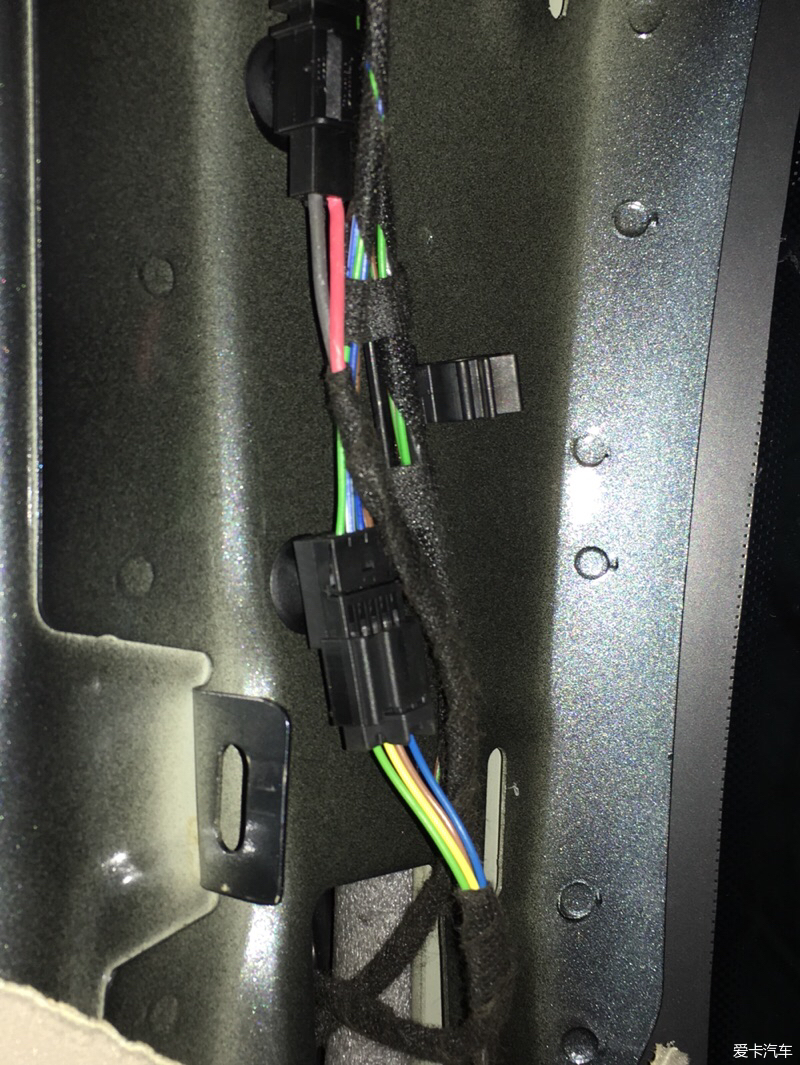

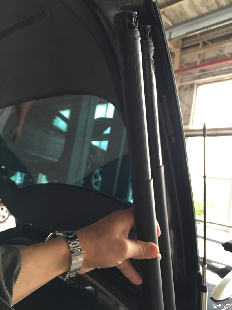

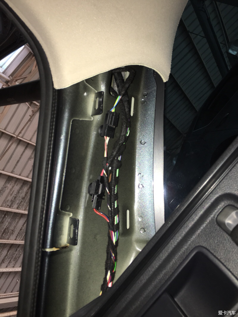

拆除内饰板后的d柱
d柱骨架,钢质,

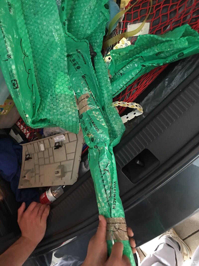

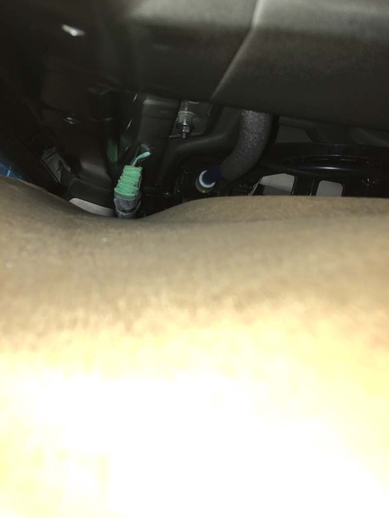

后排头部侧气帘。
比划一下,长短一样~其实是多余担心的

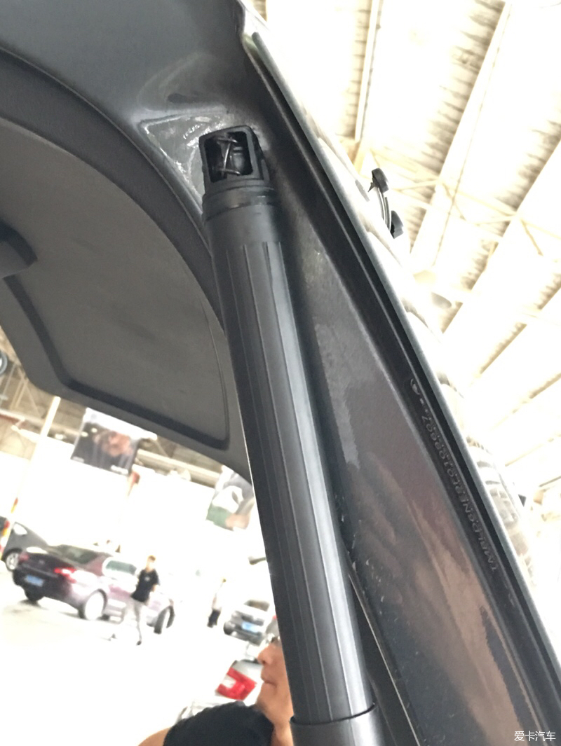

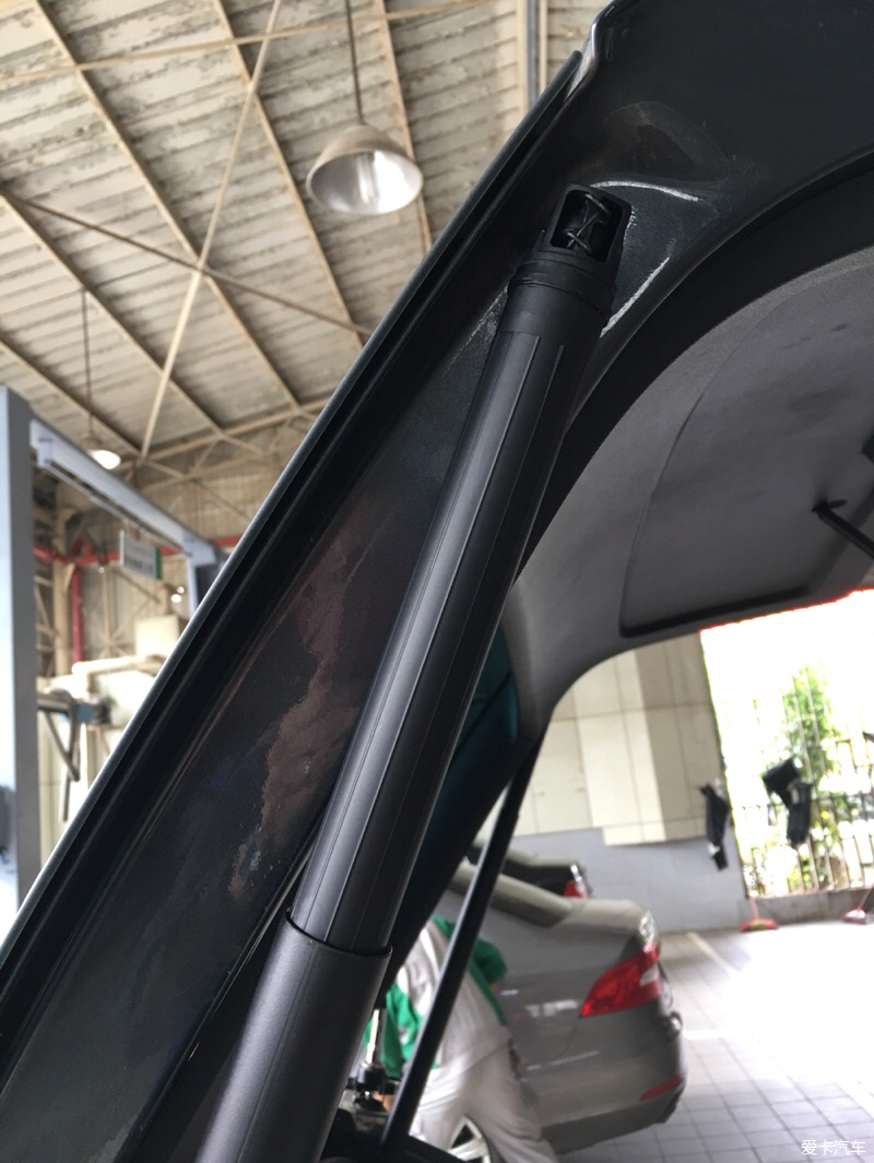

即将下岗的撑杆。

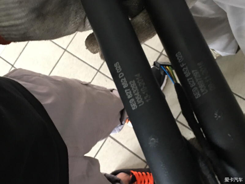

两侧的编码有区别,分左右。
先换了右侧的。
插口

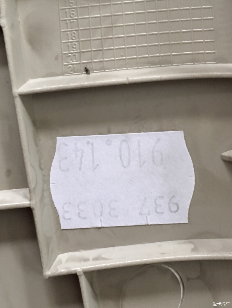

内饰盖编码。
d柱内饰盖

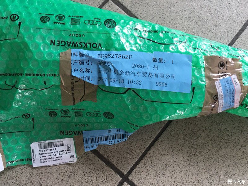

广州发来的?

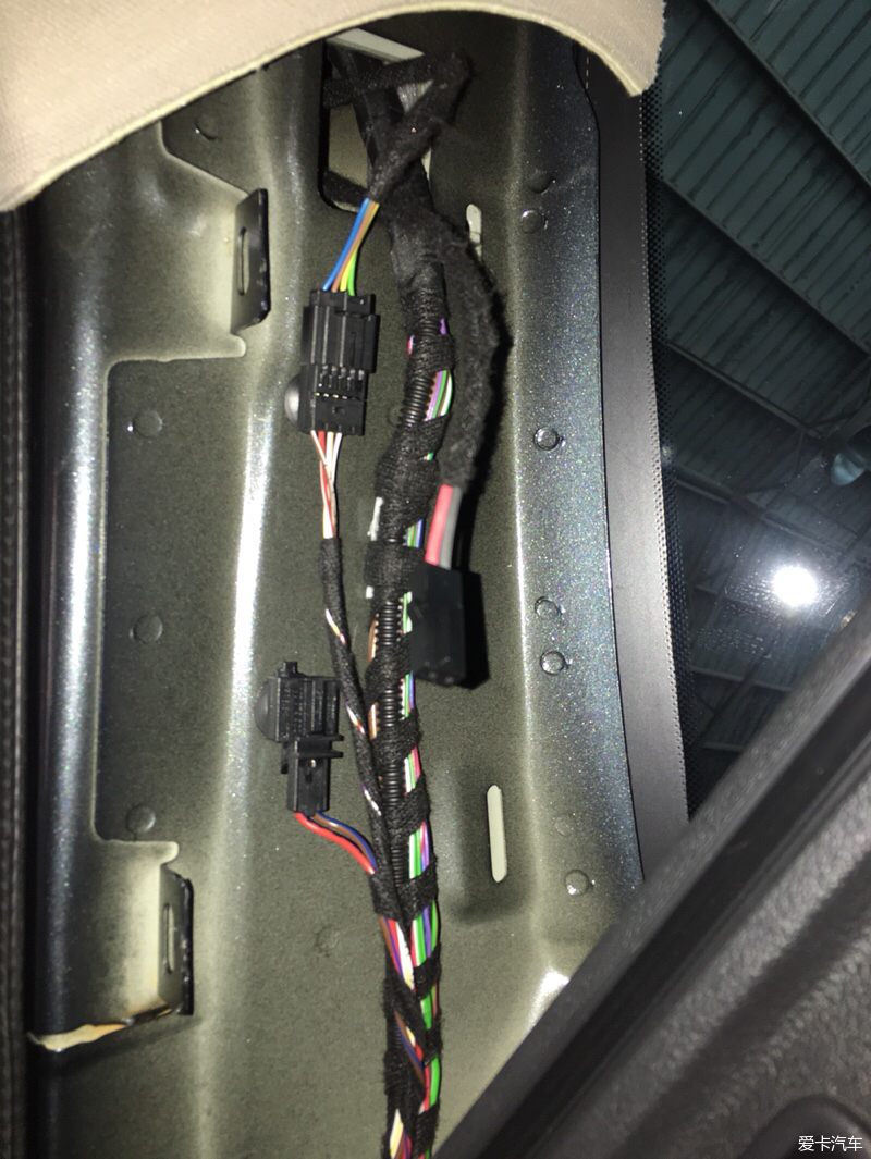

内部都是插头扣件,很方便。

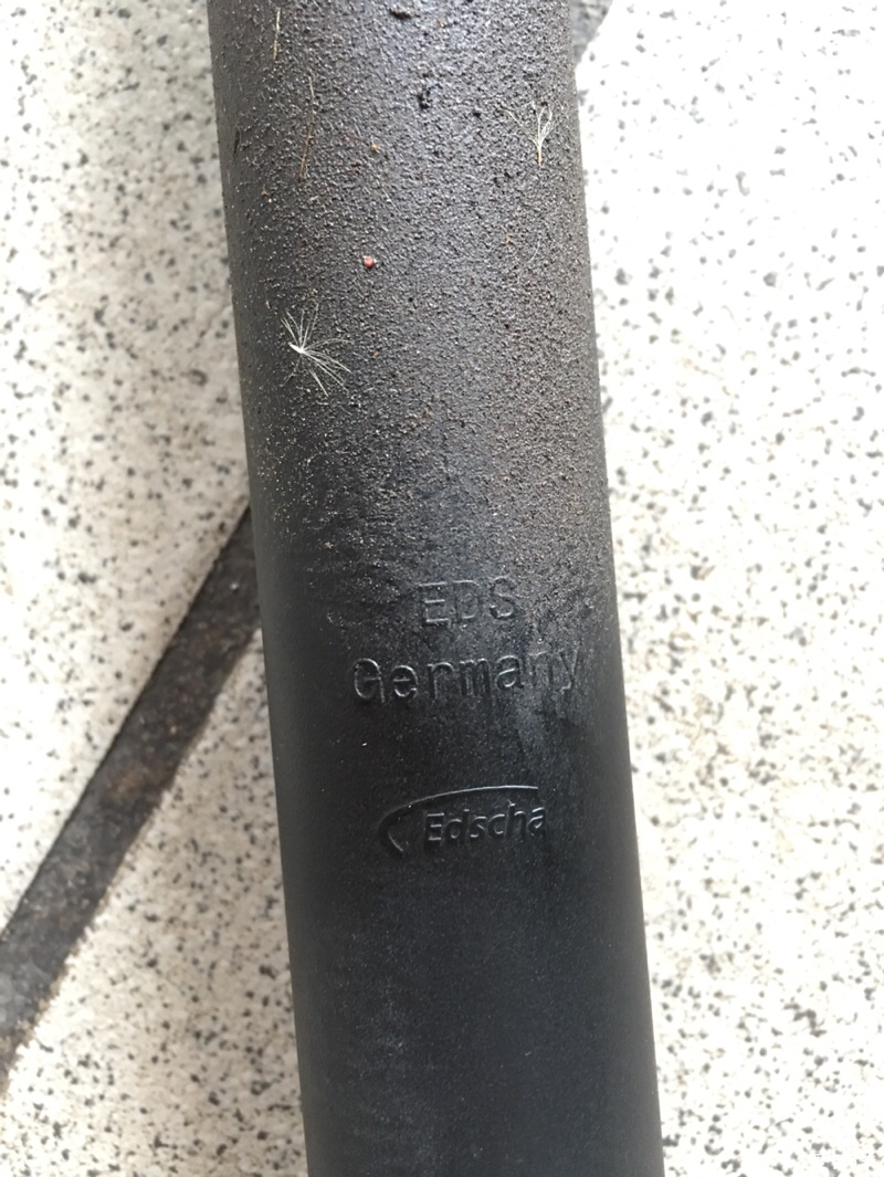

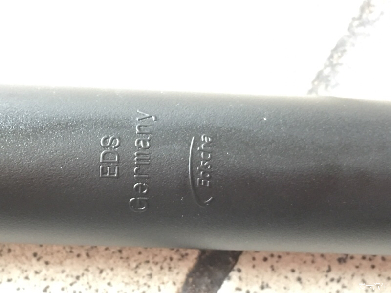

厂牌型号一样。

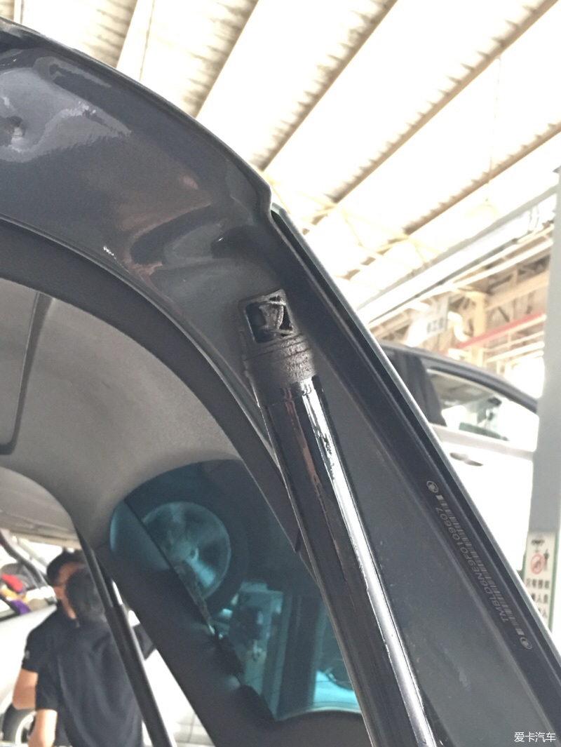

新的换上了。妥妥的!希望不要挂了!要挂也是半年内一定挂~哈哈
和新的是一个厂家牌子型号。

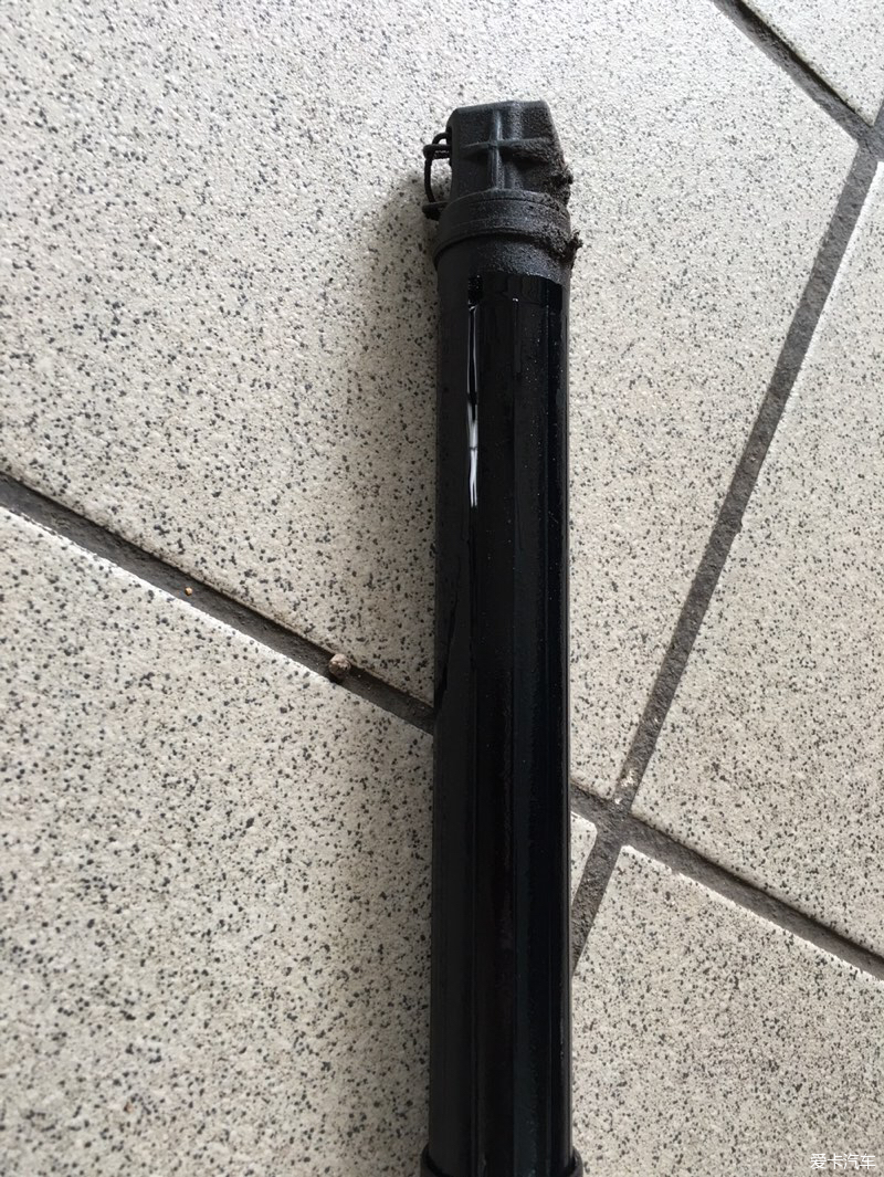

漏油的样子。
打包回收,要交回厂家。

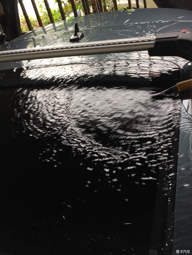

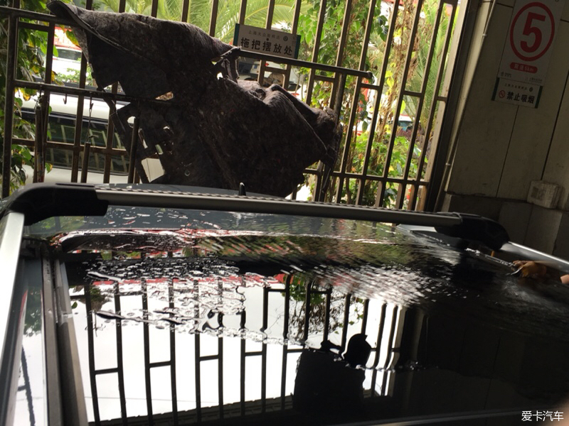

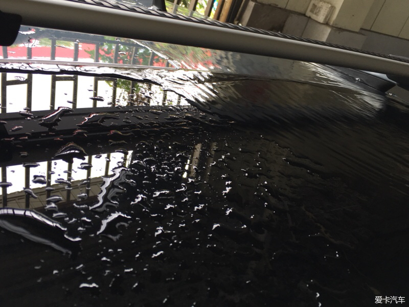

天窗排水测试
这水哗啦啦流的心疼。

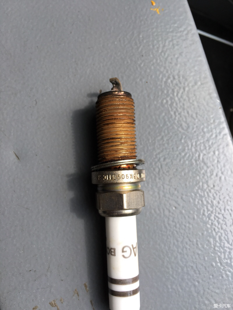

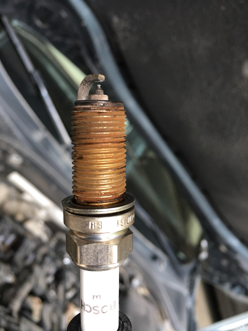

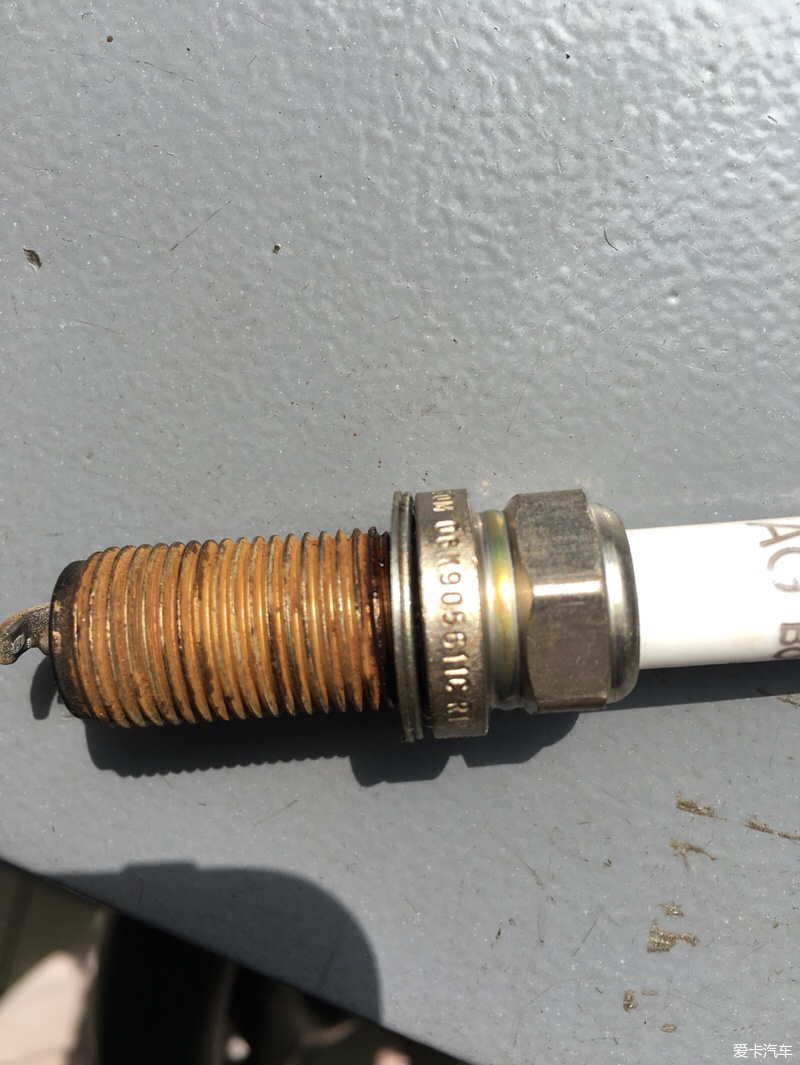

顺带检查了一下火花塞,
看准型号
有机会就早做准备,

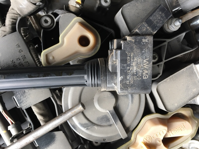

高压包~核心部件!

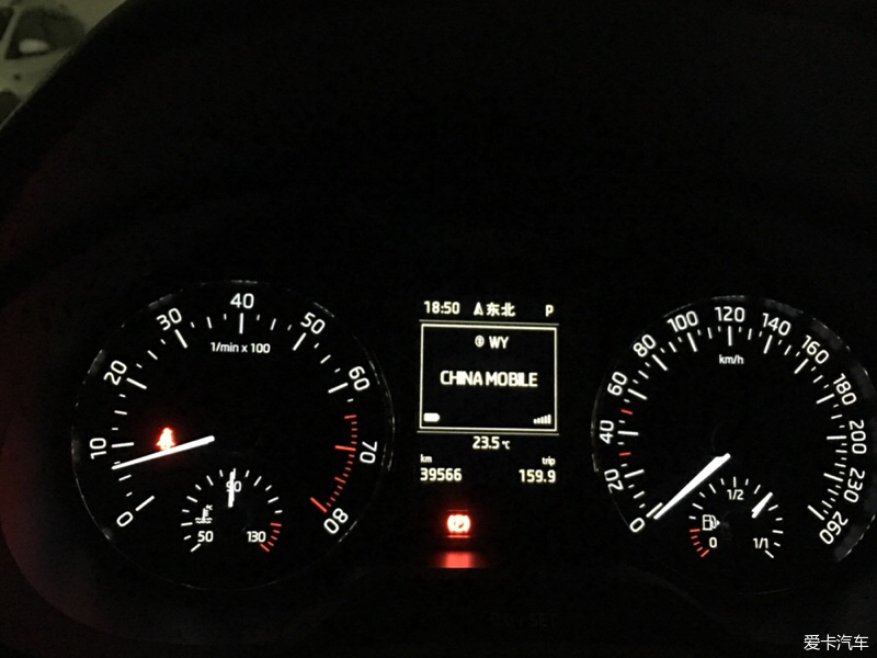

在这个公里数检查的,做个记录!
